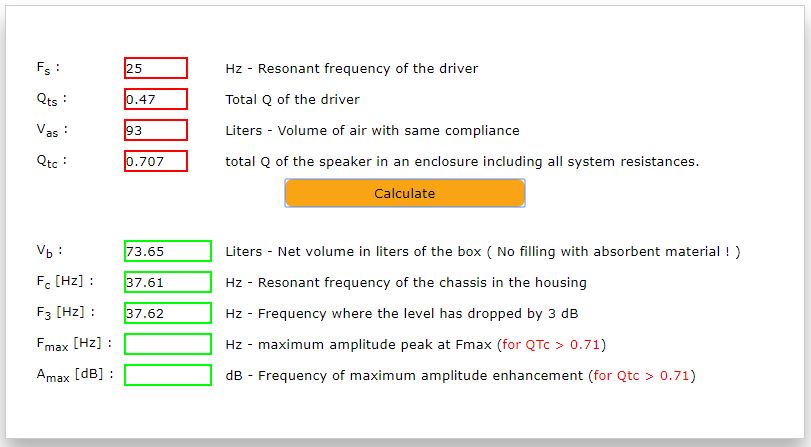

Sizi anlıyorum... Öncekini hallettik, ikinciye başlayalım diyorsunuz... Ama şansınızı zorlamayın derim.
Daha önce seçtiğiniz woofer Focal Auditor RSB-300 idi.
Şimdi bunu inceleyelim...
https://www.focal.com/sites/www.focal.fr/files/shared/catalog/document/rsb_300_technical_sheet.pdf
Fs= 25 Hz (açık hava rezonans frekansı)
Qes= 0.52 (elektriksel Q'su)
EBP= Fs/Qes = 25/0.52 = 48.1 (Efficiency Bandwidth Product)
Bu değer,
EBP 50 civarı veya daha az ise sürücü kapalı kabine,
50 ve 100 arasında ise hem kapalı, hem de port’lu kabine,
100’den büyük ise portlu kabine uygundur.
Bu sürücü kapalı kabine uygundur.
Bu sürücünün Qtc yöntemi ile kabin hesabını yaparsak...
Kabin hacminiz yaklaşık 73 litre olması gerekiyor.
Çok büyük kabin gerektirmeyen güzel bir woofer diyebiliriz.

Ben winisd kullanarak çizmiştim portlu bir box. 70Lt olarak hesaplamıştım. Yanlız amfi geldiğinde kutu içinde kaplayacağı hacmi hesaplayıp onu da kutuya dahil edip kapladığı yer kadar genişleticem yani muhtemelen dediğininiz gibi 73 litreye ulaşacak.< Resime gitmek için tıklayın >

WinISD'yi bir aralar incelemiştim.
Formüller aynı olduğundan aynı neticeyi vermesi lazım. 3 Lt. de olsa neticede bir fark olmaması lazım.
Bu arada sadece amfinin kapladığı hacim değil,
sürücünün arkasının kabin içinde kapladığı hacmi ve
kabinin panel birleşimlerine montaj çubukları koyacaksanız onların da hacmini dikkate almanız gerekir.
Bu durumda kabin hacmi bir miktar daha büyür.
Kabin içini cam yünü veya başka bir yalıtım malzemesi ile dolduracaksanız hacmi bir miktar küçültmeniz gerekir.
