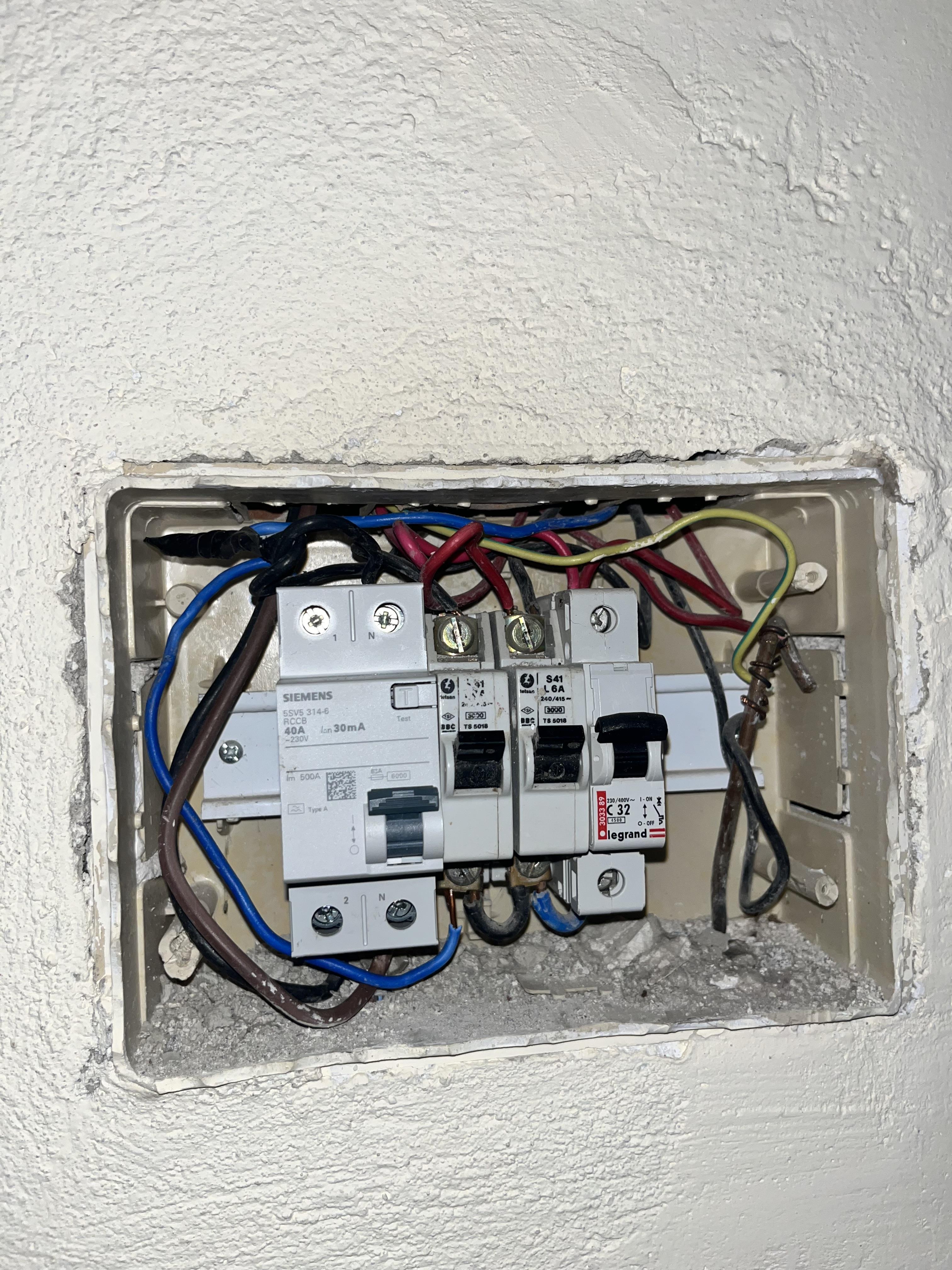

Bu akıllı sigorta işine ben de girişeyim diyorum ama bir sorun var. Eski bir müstakil evde oturuluyor, kaçak akım rölesi ters bağlanmış, topraklama var görünüyor ama sanki topraklama çubuğunu sadece duvara çakmışlar gibi duruyor (buna karşın 20 yıldır mevcut cihazlardan çarpılan kimse olmadı). Yazlık olduğu için kışın klima, şofben vs kullanılıyor ve eğer sigorta atarsa annem yapamayabiliyor. Lakin sigorta atınca otomatik olarak wifi de gidiyor şimdi merak ettiğim tuya’yı kişisel erişim noktası üzerinden çalıştırabilir miyim? Tüm panoyu tuya ürünleriyle değiştirsem, sigorta atarsa hangisi attı anlamak için anneme kişisel erişim noktasını aç desem acaba tüm sorun çözülür mü… Müthiş topraklamasıyla panomuz fotoğraftaki gibi:

Hocam, görünce kafam karıştı. Tanıdık bir elektrikçiye baktır derim önce.
Anladığım yukarıdan siyah ve kahverengi kablolarla elektrik gelip kaçak akıma alttan giriyor. Üstten de mavi kablo ile faz alınıp sigortaların girişine alttan bağlanmış. Kaçak akımın ters bağlanması hatalı açmalara da neden olabilir. Direk yukarıdan gelen kabloları üstten girip alttan da diğer sigortalara neden geçirmemişler bilmem. Diğer sigortalarda yön var mı emin değilim ama onlara da normalde üstten giriyor genelde. Biraz değişik iş olmuş. Topraklamada bir demir görünüyor ama o bir yere bağlı mı anlamadım. Ona da her renkten kablo geliyor mübarek. :)
Tuya sigorta ile ilgili olarak evin WiFi'si ile kişisel ağ aynı ağ ayarlarına sahip olursa bağlanacaktır. Zaten kaçak akım attığında 10 saniye kadar ötüyor ve otomatik olarak kapatıyor yani elektriği veriyor. Tekrar atarsa bir 10 saniye daha bekliyor, tekrar atarsa yine bekleyip son kez enerjiyi veriyor. Yine atarsa bir daha otomatik vermiyor enerjiyi. Bunu WiFi olmadan da yapacağını düşünüyorum. Kaçak akım attığında diğer sigortalar atmıyor, onların da atması için kaçak akım özellikli olmaları lazım. Bu durumda hangisinin atacağı kesin belli olmaz işte. Alttaki kaçak akım atacağına üstteki de atabilir. Ama aşırı kullanım vs. olup da atarsa zaten o sigorta atacağı için atan belli olmuş oluyor.

Hocam sigorta kutusu öyle bir halde ki zaten kaçak akım falan hepsi nereden tutarsan tut elde kalıyor. Epey kötü durumda. Şohbenin olduğu kata çıkan hatta 32A sigorta takılmış ama elektrik saatinin üstünde 20A sigorta var falan. Biraz bakındım elektrikçisiz bu iş çözülmeyecek madem kesin çözüm olsun uzaktan kontrollü bir şey alayım dedim Tuya’nın ürünleri çıktı karşıma. Ürünleri alıp annemin yanına gidince komple değiştirteyim diyorum. Robot süpürge vs iphone olduğu için kişisel erişim noktasına otomatik bağlanmayabiliyor ondan sorayım emin olayım istedim. Teşekkür ederim.
