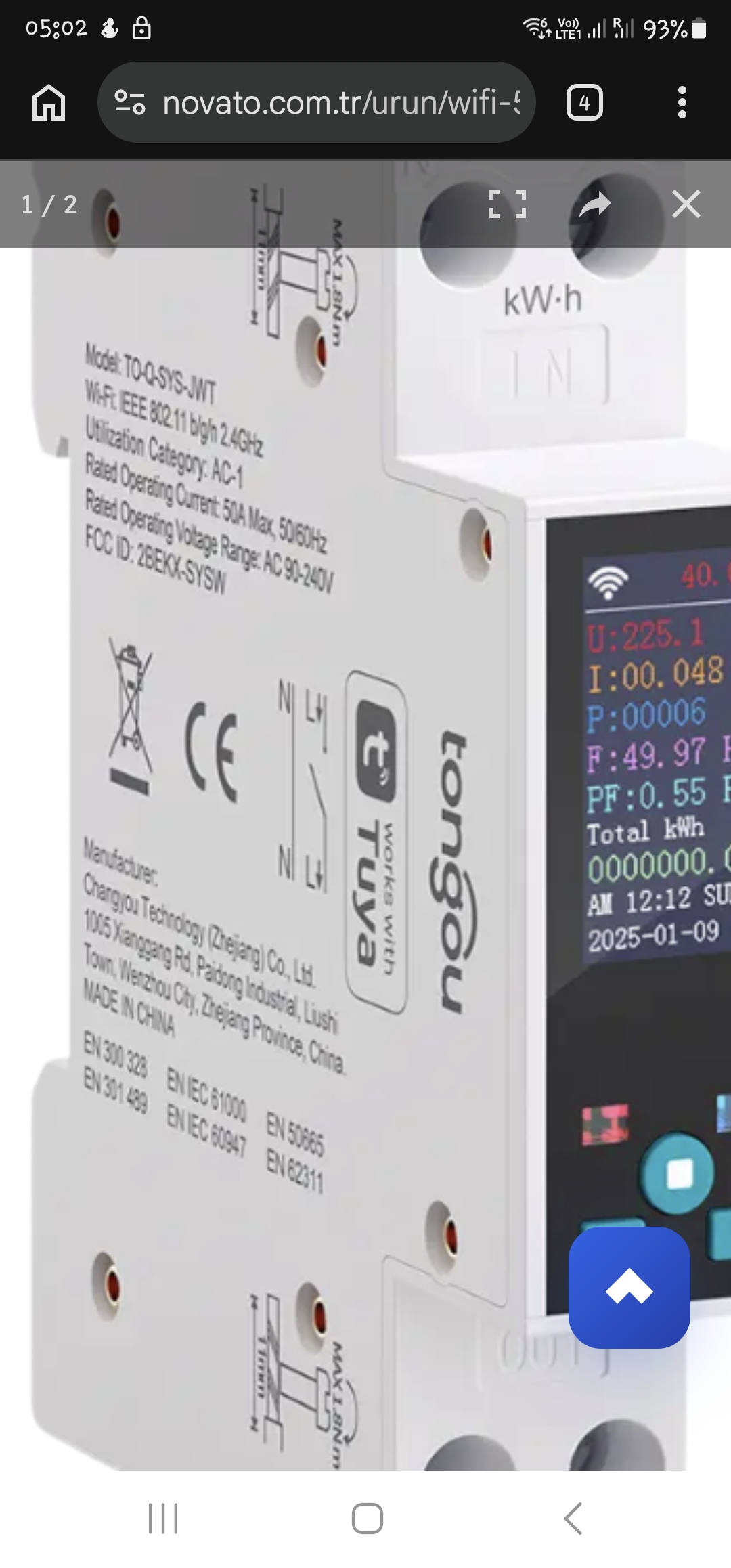

Bu cihaz sigorta özelliği taşımıyor, sadece akıllı röle anladığım kadarıyla. Kısa devre özelliği yok galiba. Yandaki isaretten anladığım.

@sis651
hocam niyetim güvenlik ve evin elektrik bilgilerini takip etmek. akıllı sigortaların normal sigorta özelliğinin olmadığını bilmiyordum. bunların yerine yenilerini koyarım diye düşünmüştüm. elektrikçiye yaptırmayı düşünüyordum. mining yaptığım zamanlar toplam 2,5 kw civarında harcama yapılıyordu. tabi evdeki diğer elektrikli eşyalar hariç. evin altyapısına güvenmiyorum açıkçası

2 hafta (4051 mesaj)
https://ar.aliexpress.com/item/1005007517708068.html?spm=a2g0o.order_list.order_list_main.5.345418026hLGiT&utm_campaign=DonanimHaber&utm_medium=referral&utm_source=DonanimHaber&gatewayAdapt=tur2ara
Hem sigorta, hem kaçak akım hem de smart röle. Bundan 4 tane alın, işiniz görülür.
Birkaç sayfa geride arayüzünü de göstermiştim. Tip A kaçak akım rölesi elektronik aygıtlardaki kaçak akımı da algıladığı için sizin için önemli olur diye düşünüyorum.

hocam teşekkür ederim. bu konularda bilgim yok, araştırma yapıyorum. verdiğim ürün örnek olması açısındandı. dediğiniz gibi kollu şekilde almak mantıklı.
şimdi 4 tane mi almak gerekiyor veya 1 tane mi orasını anlamadım. veya mevcut olanlar sabit kalarak yanına 1 tane sigorta 1 tane de kaçak akım koruma mı almak gerekiyor. müsait olduğunuzda tavsiye ettiğiniz cihazların modellerini paylaşmanız mümkün mü?
