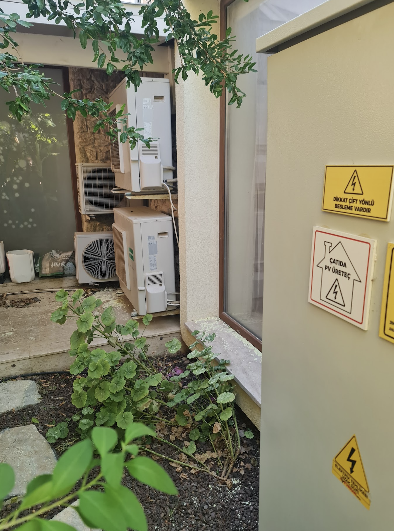

Evde her geçen gün sürprizler ile karşılaşıyorum. Bendeki iki tane 30000btu'luk klimanın dış üniteleri birbirine bağlanmış, panoya da 3X2.5mm tek kablo ile gelmiş. İki kabloyu faz yapmışlar, üçüncü kablo da ortak nötr olmuş. Daha önceki mesajlarımda zaten yazmıştım, bu iki klima tek sigortada GES devreye girerken sorun oluyor diye, o yüzden o sigortayı akıllı RCBO ile değiştirmiştim.
Bu kablo işini öğrenince hemen araştırdım, olması geren kablo her bir klima için 4.5mm'miş.

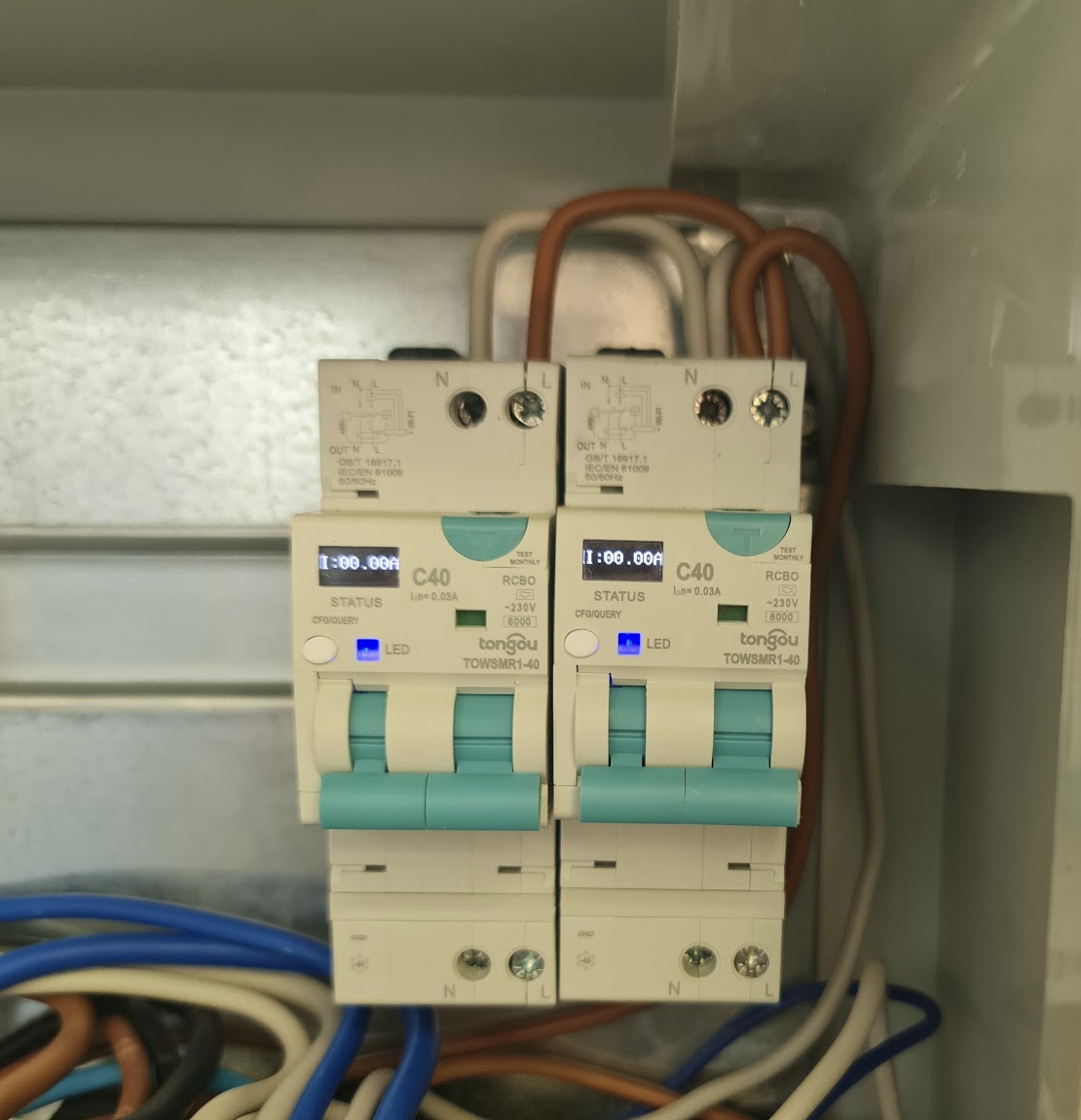

Şimdi dış üniteleri birbirinden ayırıp, GES sigorta panelinin içine iki ayrı smart RCBO şeklinde bağlayacağız. Bugün altyapıyı hazırladık, sonra da bağlantıyı yapacağız.
RCBO'lar takıldı, app de tanıtıldı. Sadece kablo çekmek kaldı.
GES panosu ile dış üniteler arasındaki mesafe de böyle. Arada birbirine bağladıkları kablo da duruyor.

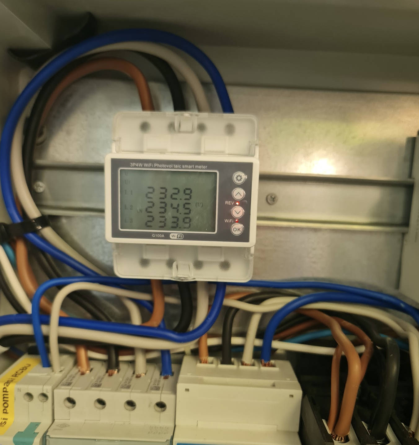

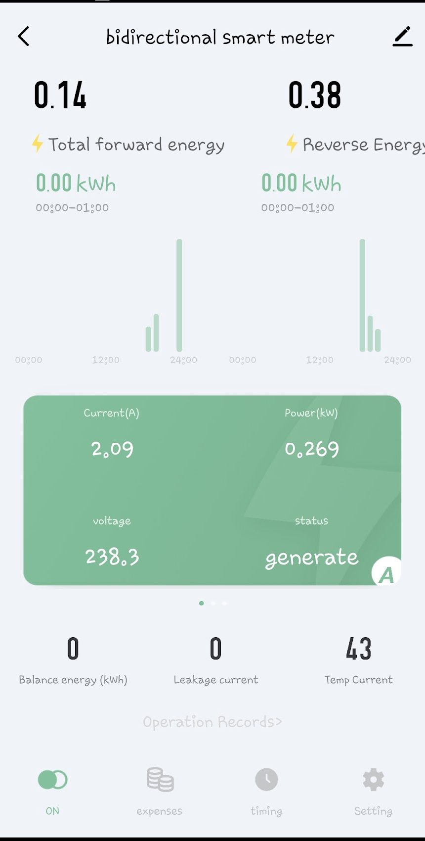

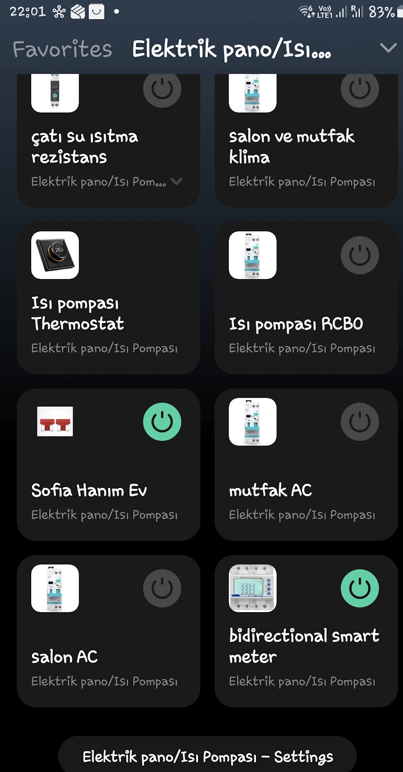

Bugün ayrıca çift yönlü smart meter da taktık.
App de ikonu da güzel duruyor.

Büyük iki klimanın kabloları ayrıldı. O işi bitirdik.

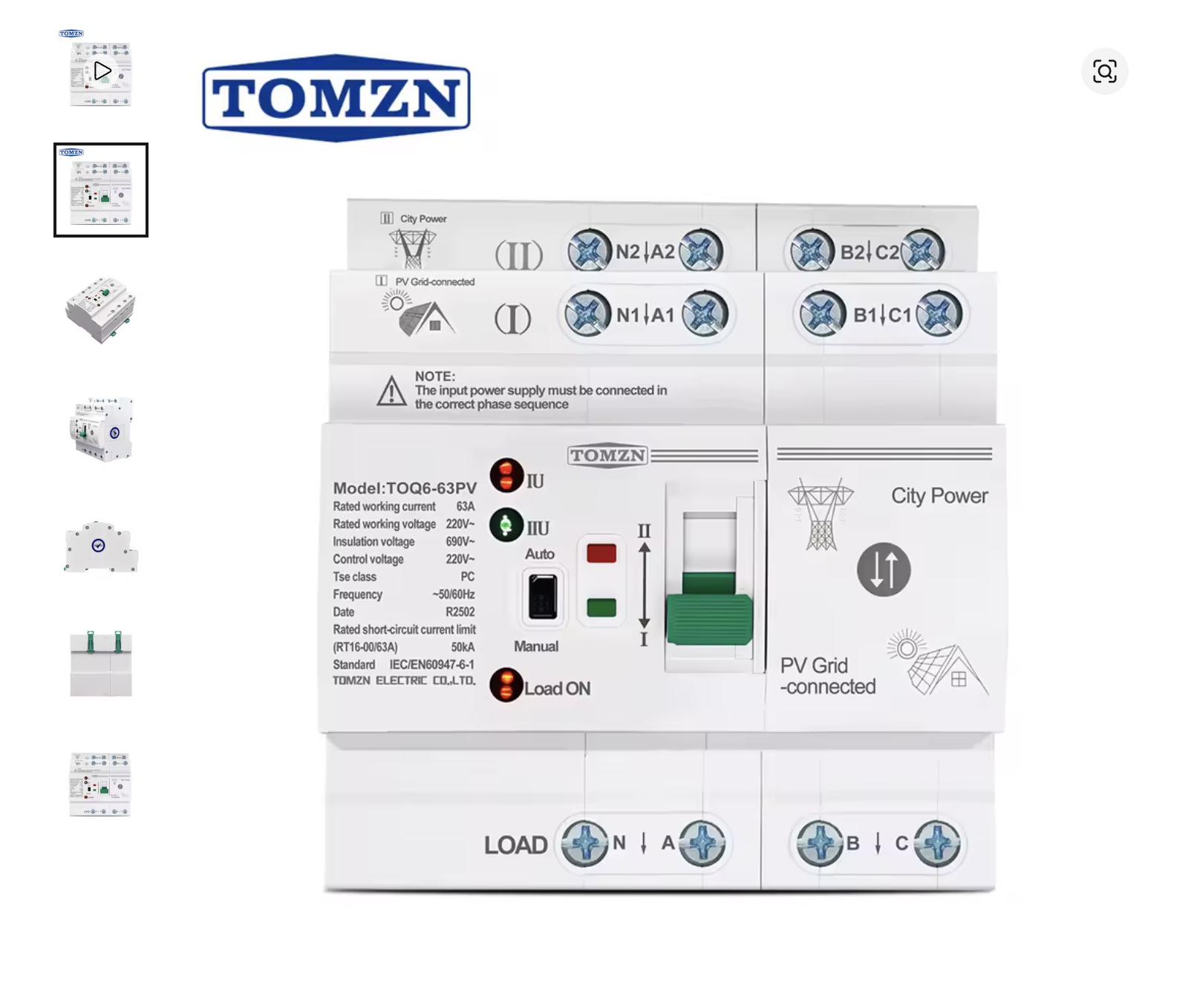

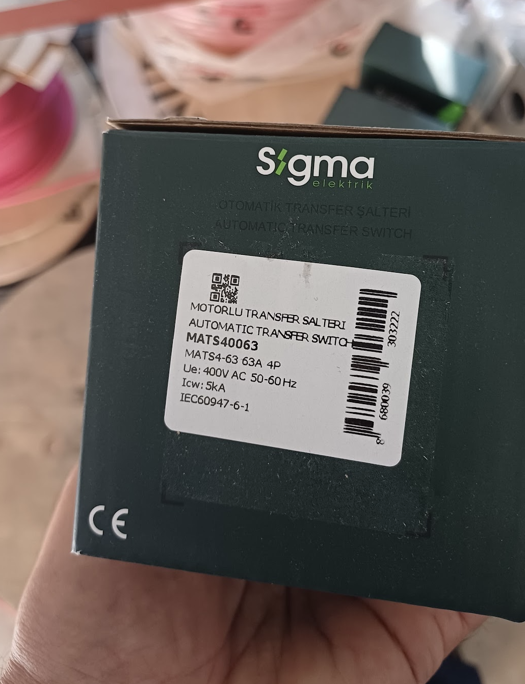

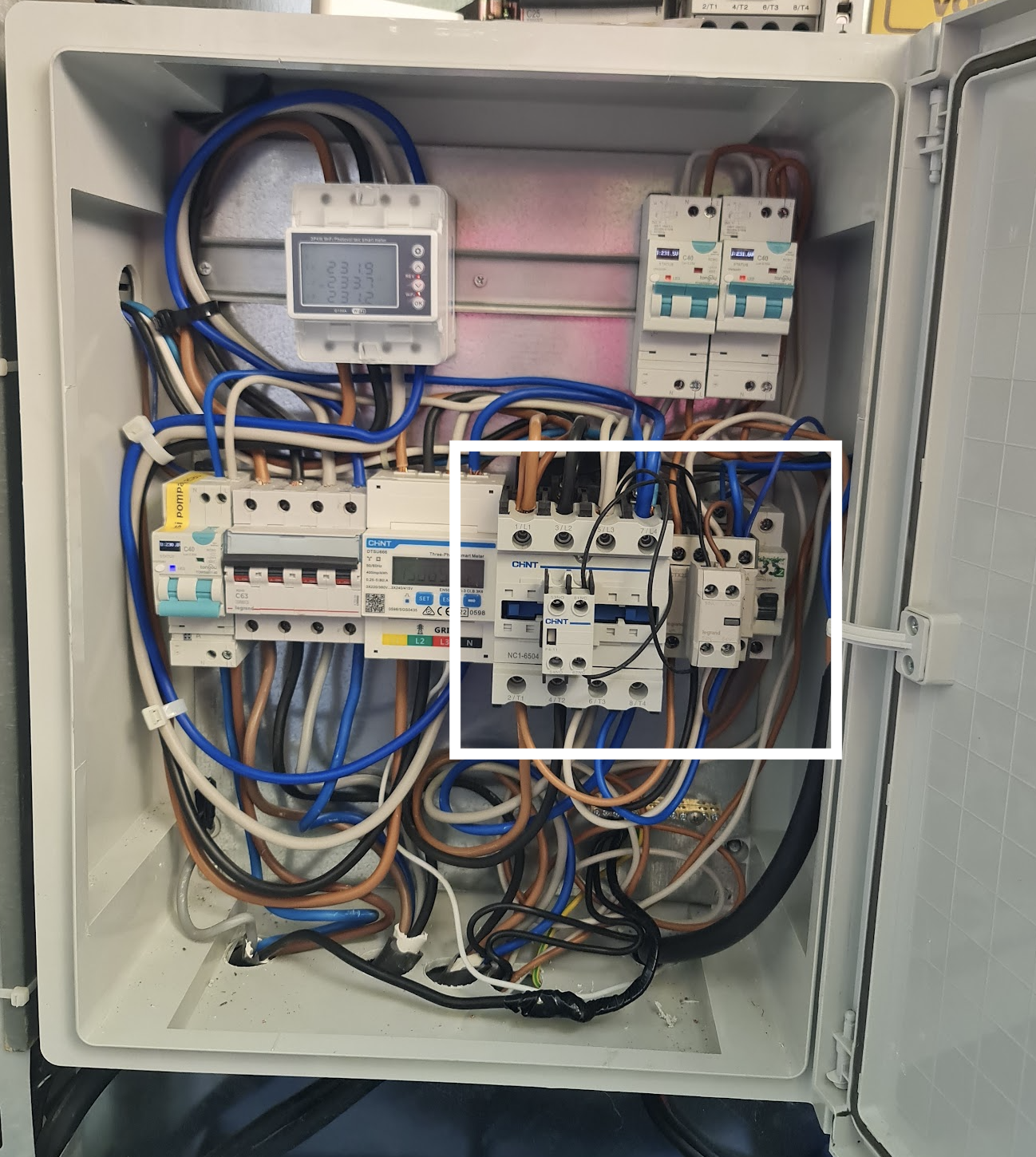

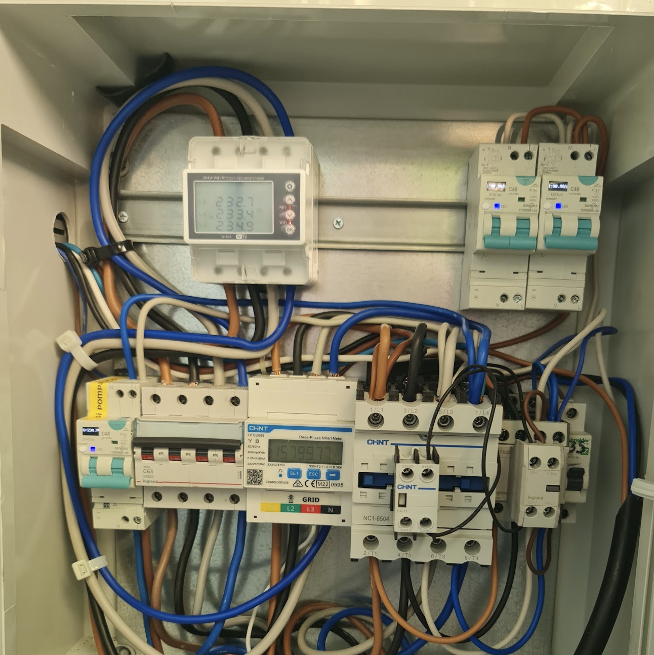

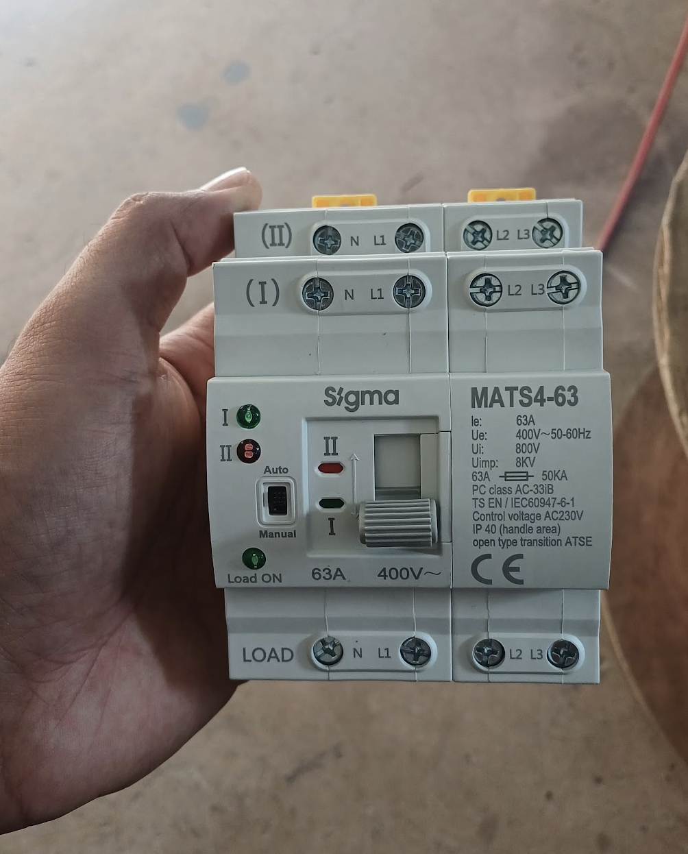

Şu anda GES, elektrik kesintilerinde devreye iki kontaktör yardımı ile giriyor, bizim elektrikçi iki kontaktör yerine geçen ETS önerdi. Elektrik transfer switch diye açılımı, kontaktörlerden daha güvenli ve uzun ömürlü diye. Ama onun önerdiği Sigma marka ETS motorlu ve devreye girme süresi çok yavaş, 1 saniye civarında. Şu andaki iki kontaktör 50-60 ms civarında devreye giriyor diye internette okudum. GES invertör de 10 ms civarında devreye giriyor diye yazıyor kitapçığında. Tommatech 156kW trio hybrit.
Ben de yine aliexpress den solenoid yapılı ETS buldum, 50ms den hızlı diye yazıyor açıklamasında. İnternet yorumları da oldukça iyi, onu sipariş edip iki kontaktörü onunla değiştirmeyi düşünüyorum.
İki kontaktör bunlar.
Elektrikçinin bana önerdiği,
Bu da benim bulduğum solenoid ATS.
https://ar.aliexpress.com/item/1005008610839221.html?spm=a2g0o.cart.0.0.672438dabYz9vc&mp=1&pdp_npi=6%40dis%21SAR%21SAR+79.00%21SAR+79.00%21%21SAR+79.00%21%21%21%402101737817890453981178508e0fbf%2112000045942757698%21ct%21SA%211996865870%21%211%210%21&gatewayAdapt=glo2ara

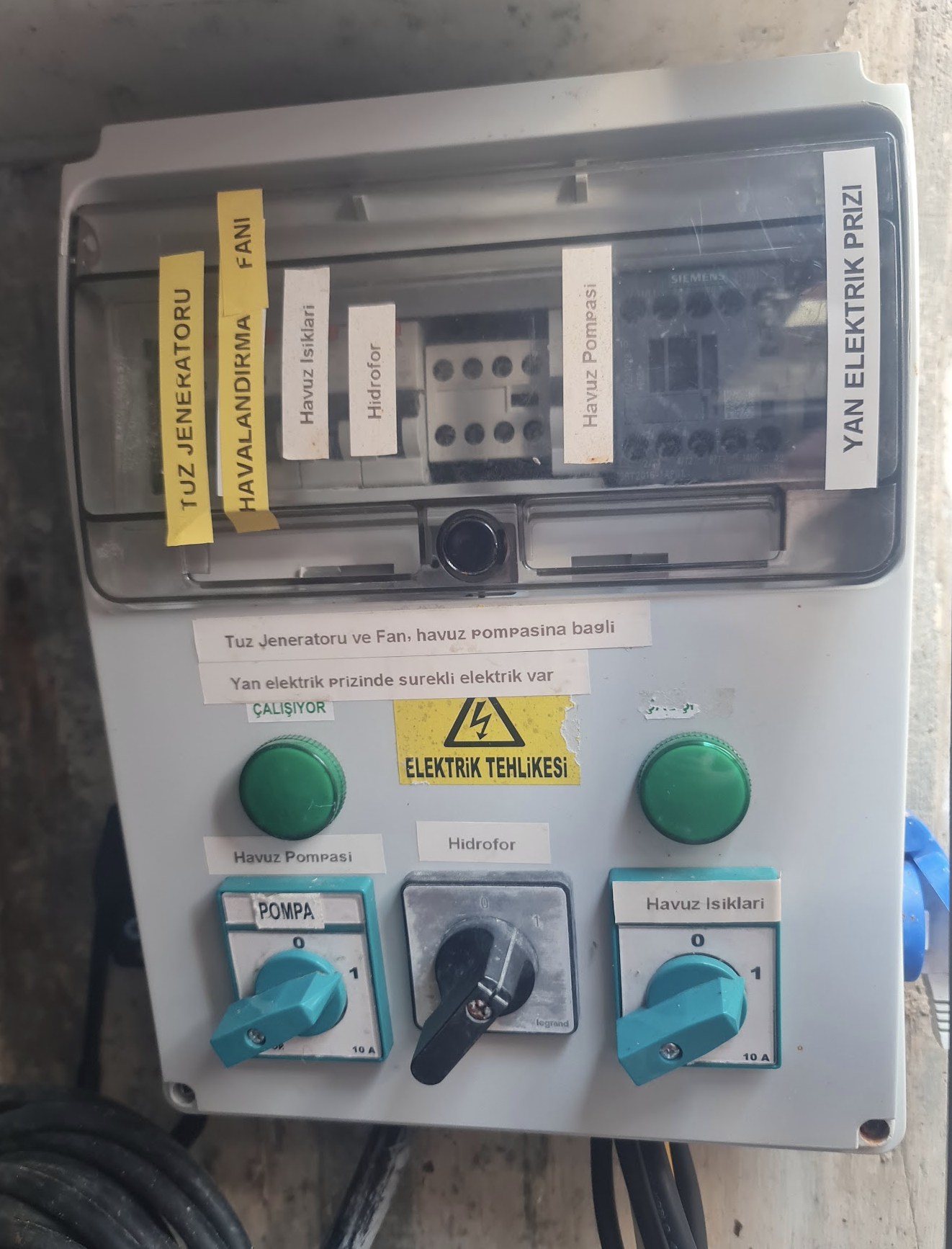

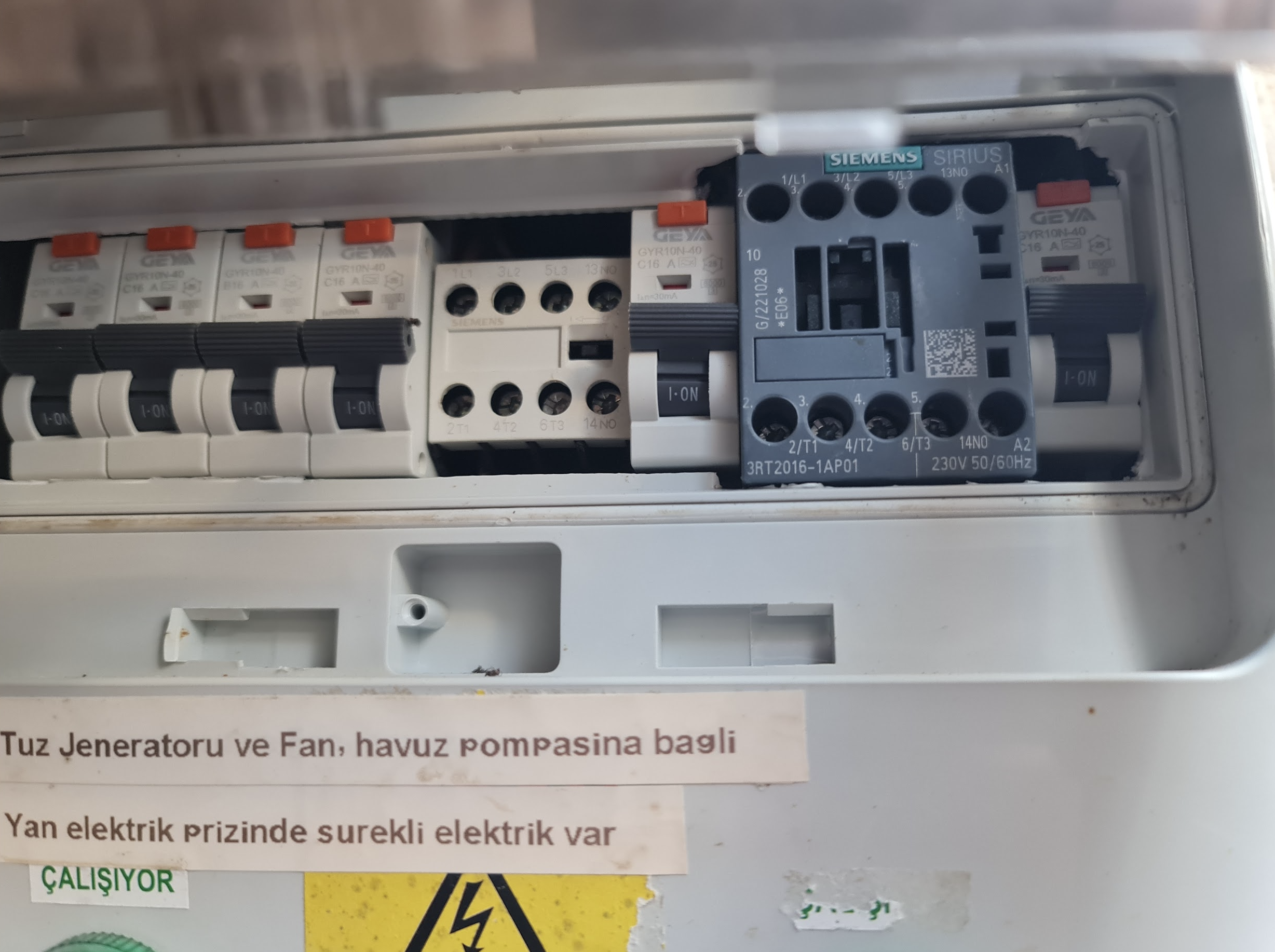

Dün akşam da havuz elektrik panosunu tekrar elden geçirip, her bir sigorta için RCBO taktık. Daha güvenli oldu.

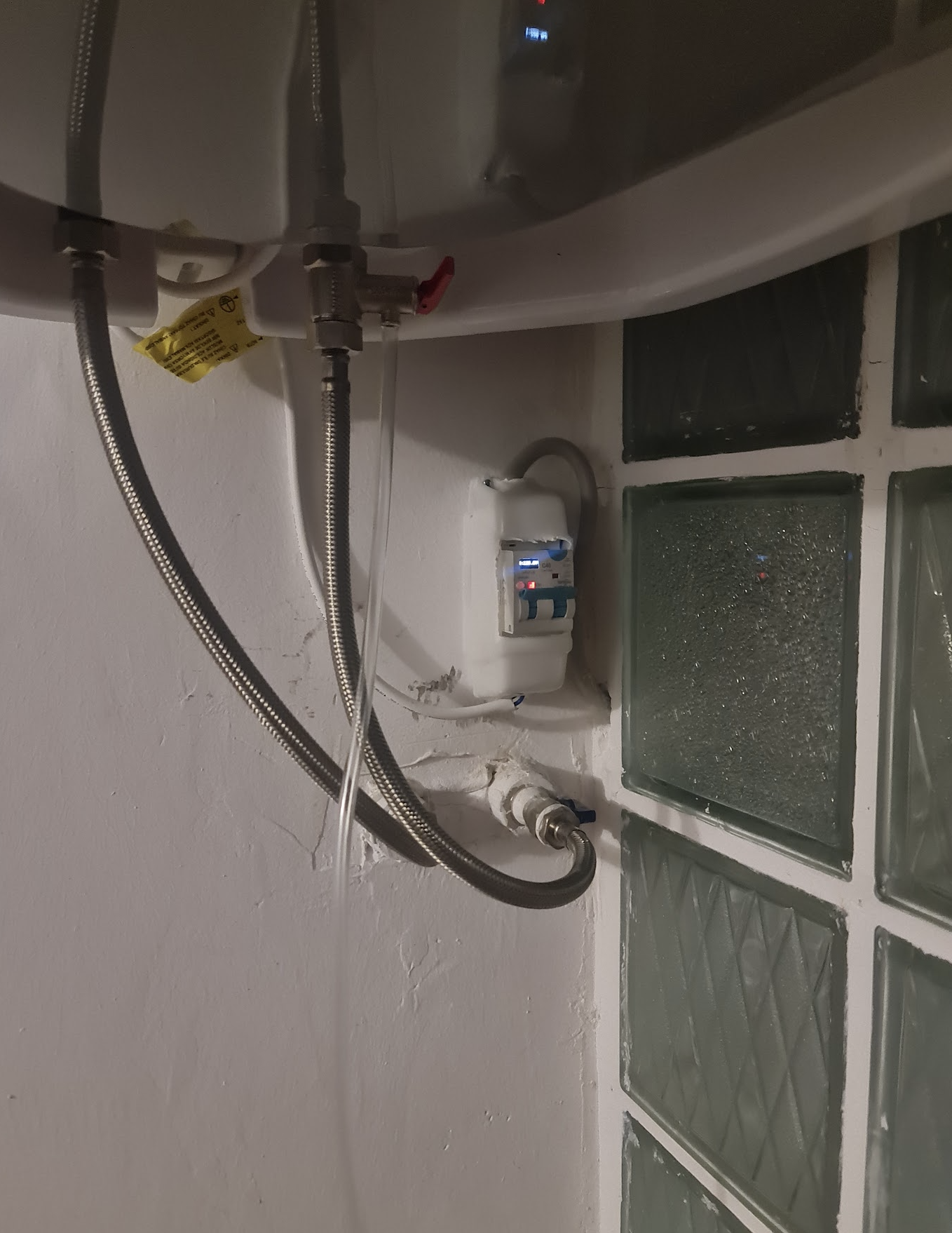

Hizmetli odasındaki termosifon'ın normal sigorta korumasını kullanıp, smart, tip A RCBO taktık ama pek şık olmadı, bir sonraki seferde bu bahçedeki izole odanın da elektrik sistemini ele alacağız.

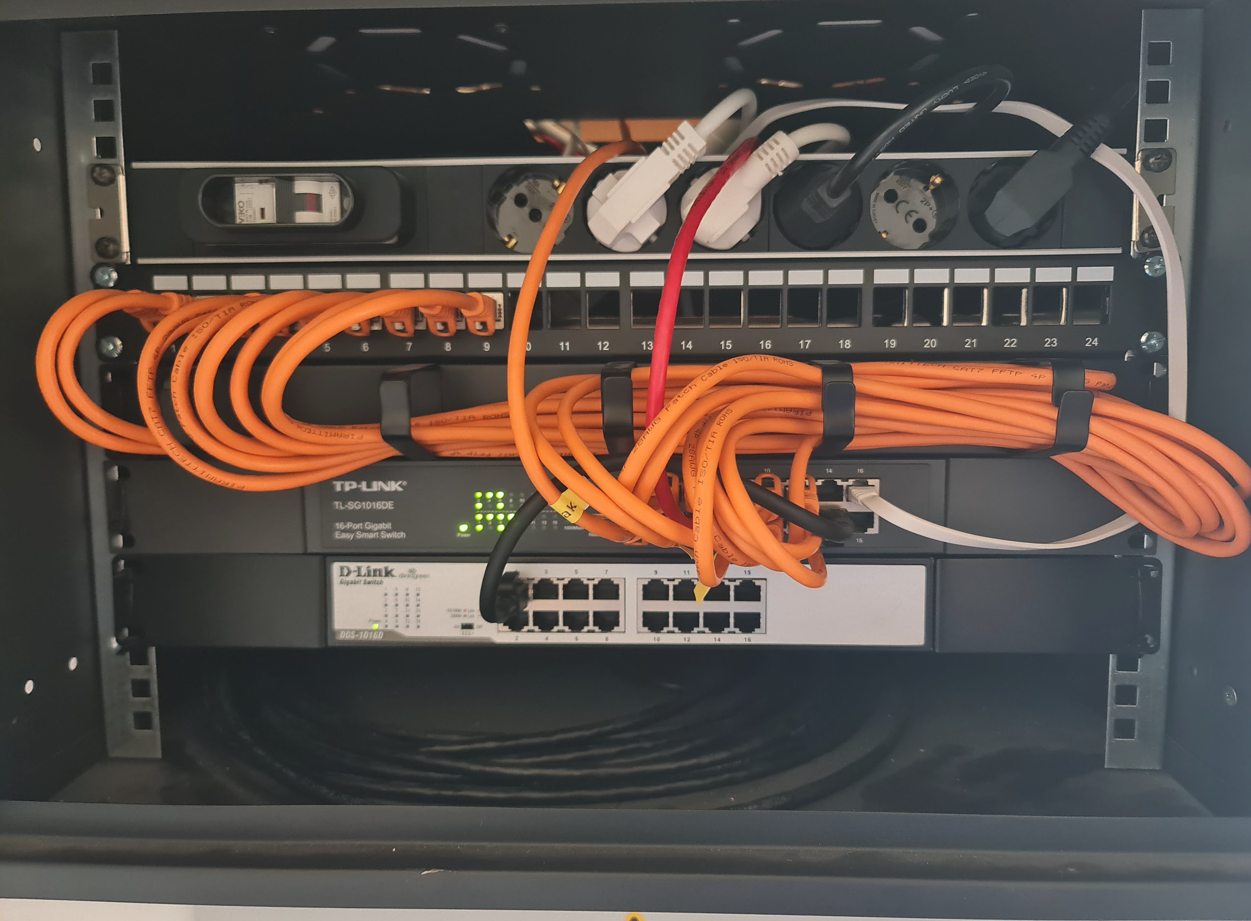

Böyle sisteme entegre etmiştim.
Oldukça da hoşuma gitmişti, çok stabil çalışıyordu ama tuya sensörler ile uyumsuzluğunu gidemeyince, bir de TT turbobox alarak çift internet ihtiyacı ortadan kalkınca geri verdim.

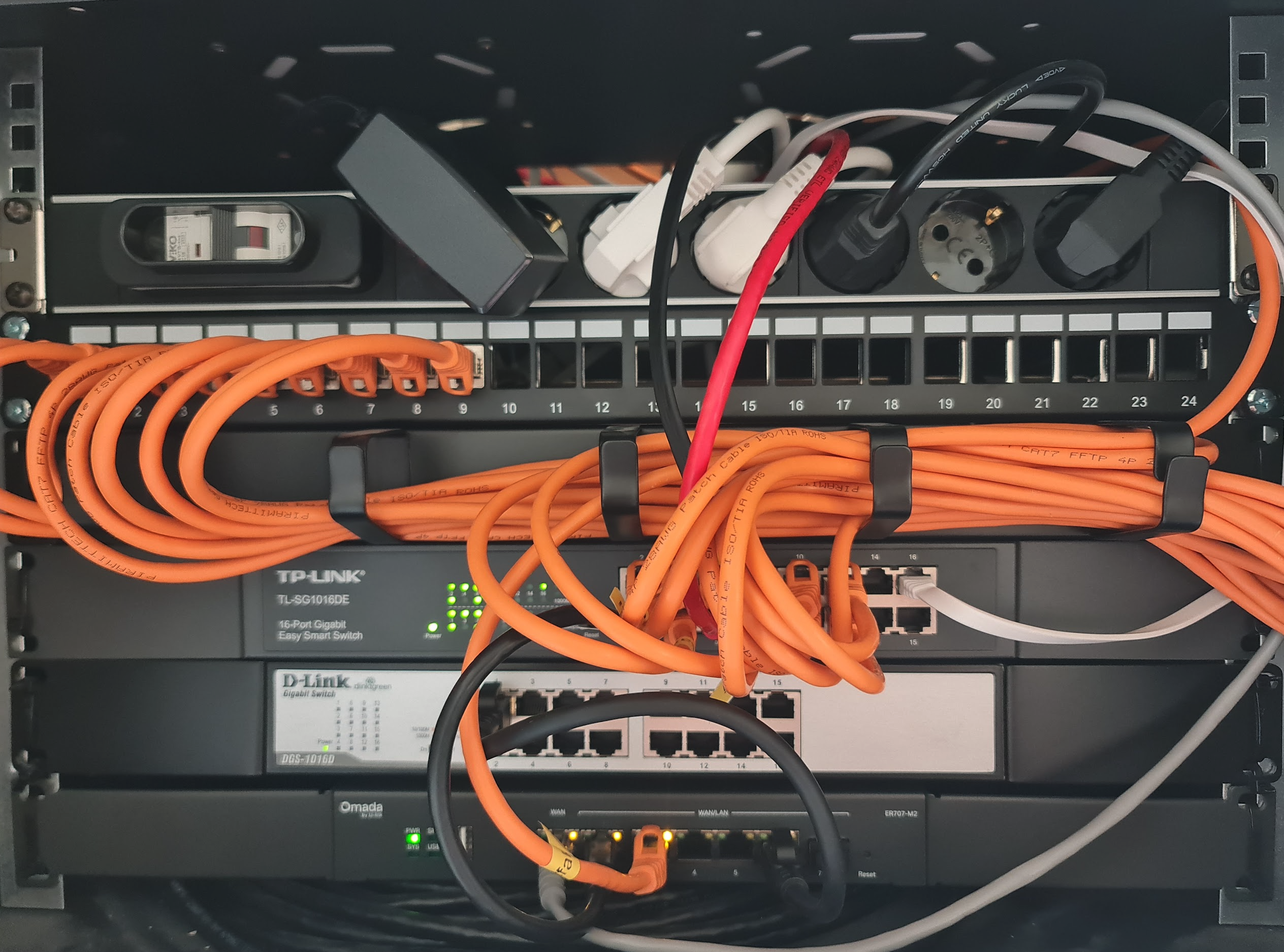

Şimdiki sistem de böyle oldu.
TT Turbobox modem görevi görüyor, Deco BE85'e bağlı, o da easy smart network switch'e bağlı, ona da vlan ayarları yaptım, diğer 7 deco ünitesi ile sorunsuz oldu şu anda.

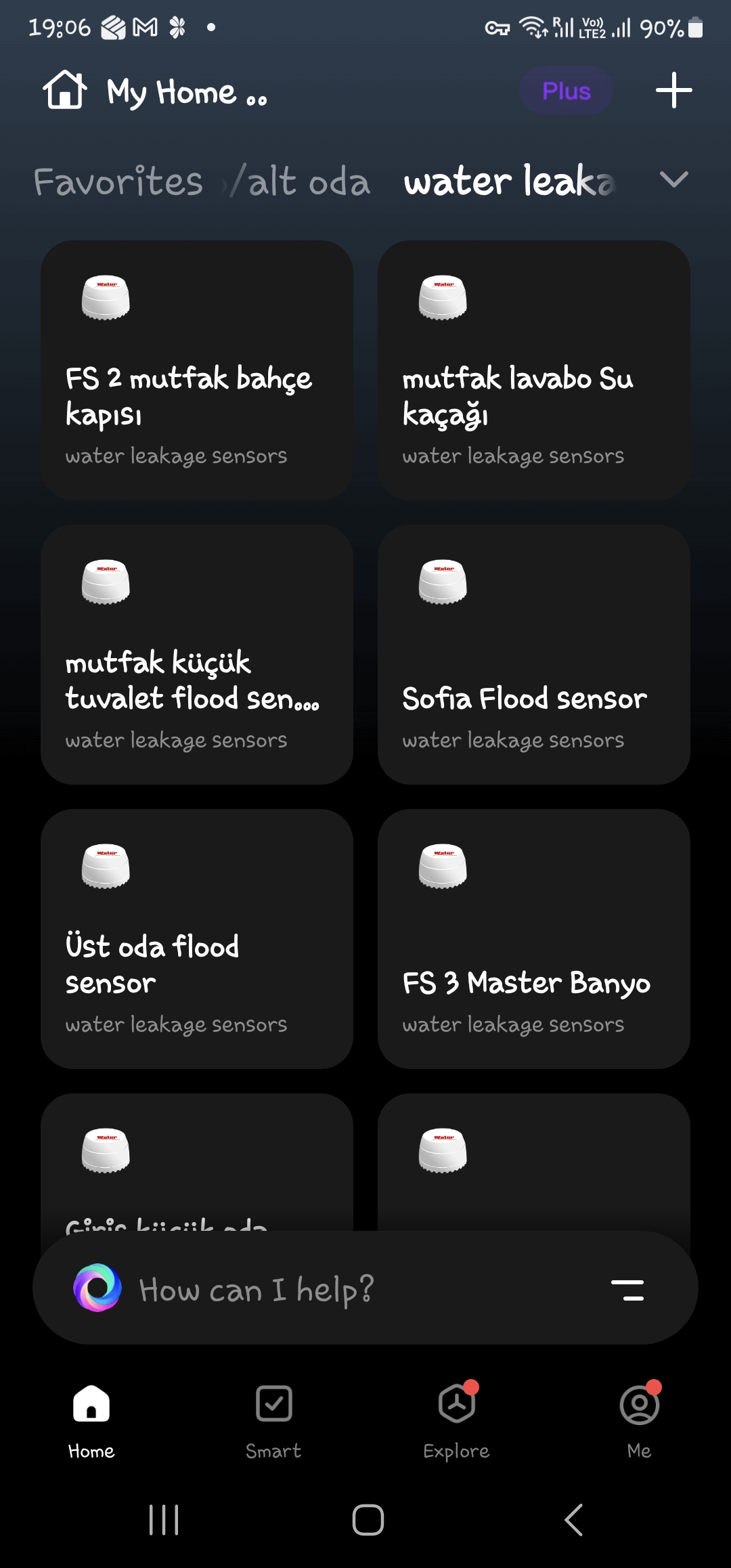

Omada'da şöyle bir problemim oldu. Normal tuya cihazlar ile sorun olmadı ama pilli tuya cihazlar tuya cloud'a ulaşamadılar.
Google AI da, pilli cihazlar aralıklı olarak uyanıp hızla buluta ulaşmak istedikleri için Omada güvenlik sistemleri bunu saldırı olarak değerlendirir gibi bir yorumda bulundu. Söylediği tüm güvenlik ayarlarını yapmama rağmen pilli cihazları bir türlü online yapamadım.
Muhakkak bir yolu vardır ama benim de tatil bitti, cihazları offline bırakmak istemedim, Omada'yı söküp iade ettim.
Alında çok beğenmiştim, çok stabil çalışıyordu ve amacım komple Omada sistemine geçmekti ama şimdilik onu erteledim.
Online yapamadığım sensörler, yangın ve su sensörleriydi. Kapı kilitlerinin de ara yüzleri açılmıyordu. Bir de ilk aldığım tuya smart voltaj koruma rölelerinin de arayüzleri arada açılmıyordu.
