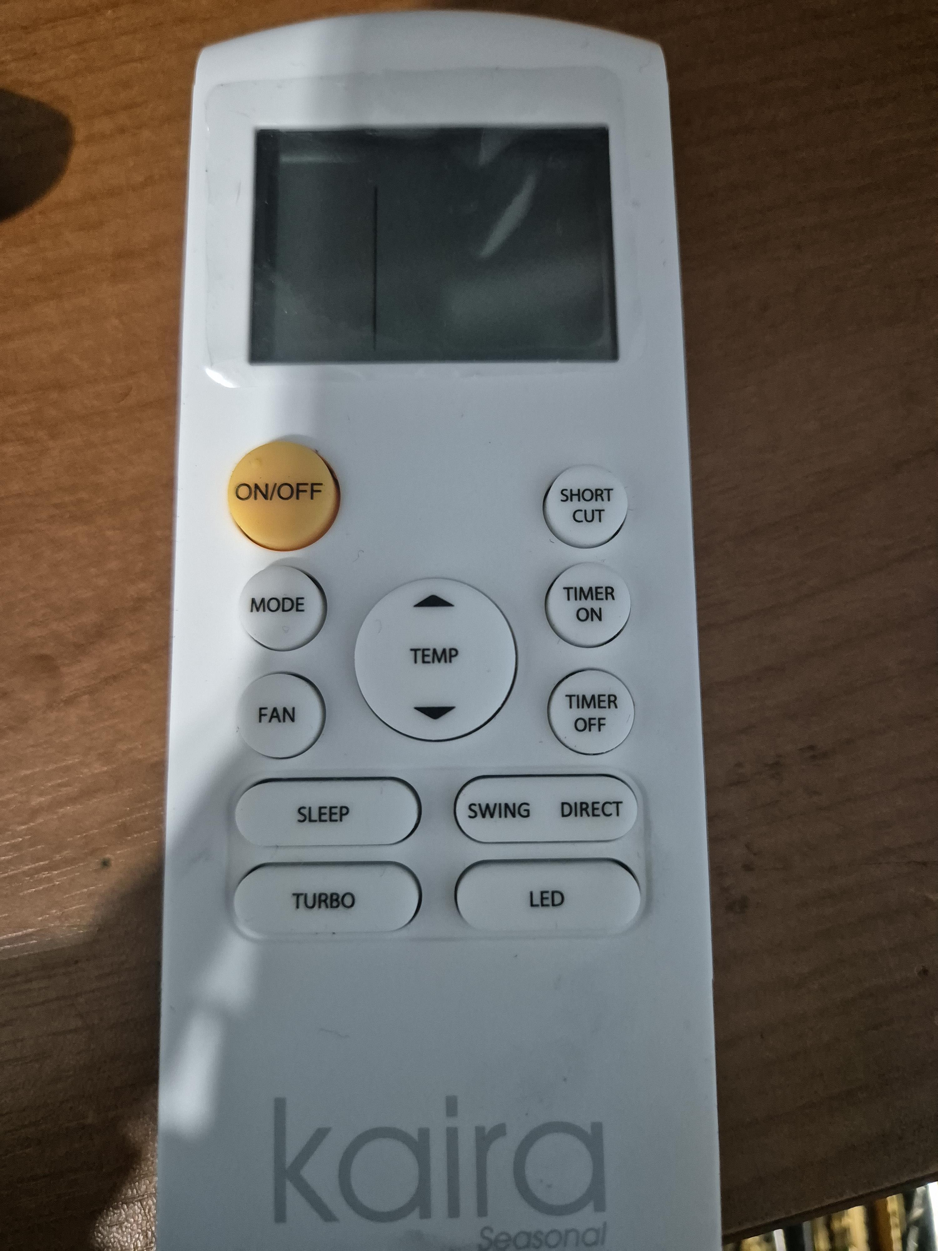

Hocam umarım görürsünüz. Aynı klima kumandası var tuş takımı değişmemiş ama kart dizaynı değişmiş. Yardımcı olabilir misiniz nasıl yapacağım bu özellikleri açmak için.
< Bu mesaj bu kişi tarafından değiştirildi By.Ny. -- 19 Ağustos 2024; 13:10:24 >
Bu mesajda bahsedilenler: @seroquel777
2 yıl (4868 mesaj)
Bi çözüm buldunuz mu hocam?
Bu mesajda bahsedilenler: @By.Ny.
2 yıl (612 mesaj)
hayır hocam
