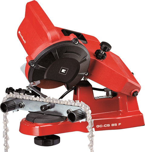

geçen kış zincir bileme makinası almıştım. açıkçası bukadar güzel bileyeceğini tahmin etmemiştim 2 dakikada biliyorsun yeni gibi oluyor dişler.
2 tanede fazladan zincir aldım 3 zincir bir bilenmiş araziye çıkıyorum körelirse değiştiriyorum çok pratik oldu
bu makinadan almıştım
üzerinde gelen bileme taşı 1 köyün ihtiyacını 20 sene karşılar aşınmıyor yani
şiddetle tavsiyemdir
