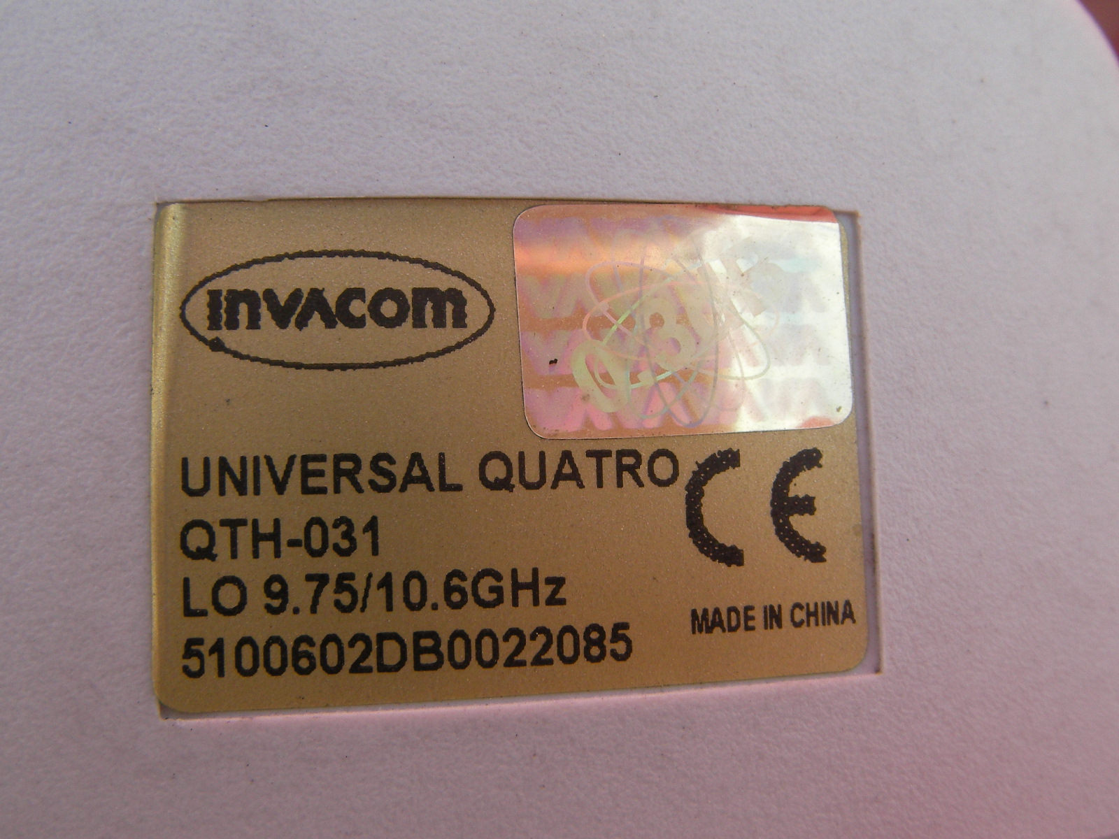

10 daireli bir apartmanda oturuyorum ve yöneticiside benim. Bina 7 senelik ama müteahitin kullandığı koblo ve ekipman 7 senede çöp oldu (iki türksat çanakda iki adet 8li lnb kullanarak), ayrıca gelen ve giden kiracıların digitürk için çatıya çanak kurmak ve giderken sökmek istemeleri çatıya çıkıp inmek açısından sorun olmaya başladı, kimi insanlar (ben mesela) yabancı uydu ister, kimi insanlar benim sadece salonda uydu kablom var oturma odasında yada ikinci bir odada iki adet uydunun aktif olmasını istiyorum gibi talepler olunca 4 adet bu işi yapan insanlardan esnaflardan keşif ve fiyat teklifi istedim. Görüştüğüm ustalar (nasıl ustaysa) daha RG6/U6 nın cu/cu su ile cu/ccs sinin PE sinin ne olduğunu bilmiyorlar. LNB yi invacom istiyorum ona göre fiyat teklifi verin diyorum "abi ne gerek var invacoma o kadar para vermeye biz next takalım" diyorlar. Birde malesef çakal tavırlarla çok bilmiş işe yaklaşınca kafam bozuldu hiçbir maddiyat beklemeden ve almadan tek başıma sistemi kurdum, her daireye mevcut kablosunu yenileyip ilaveten başka odaya ikinci kabloyu çektim (bu esnada kendime torpil yapıp salona 2 kablo diğer odaya da 1 kablo çektim). En üst kattaki iki daire dubleks olduğundan o iki daireyede toplam 3 er kablo çektim yani 24 çıkışlı santralin 23 ünü kullanmış oldum. Kablo olarak çanaklardan santrale giden kabloları 200 mt lik RG6/U6 cu/cu/PE santralden dairelere giden kablo olarakta RG6/U6 cu/cu 800 metre kullandım, LNB ler invacom QTH-031 ve MDU4, Çanaklar 110 cm kendim bir otomotiv firmasının yetkili servisinde çalıştığımdan bizim burdaki oto kaporta boya fırınında çanakları kırmızıya boyattım hem paslanmasın hemde çatıda güzel görünsün diye reklam tabelacısında da ay ve yıldız sticker yaptırdım sonuç ortada. Digitürk hariç diğer üç çanağıda kendim 37 ekran tvyi çatıya çıkartarak kendim yaptım.

İnvacom cin mali nasil kaliteli oluyor :) Sizi tebrik ediyorum usta milleti montaj yapan bunlarin egosu bilmisligi hic cekilmiyor onlarin yuzunden usta oldum kendi kendime

Çin malı nasıl mı kaiteli oluyor? yada ürün hakkında bilginiz mi yok! o zaman;
Düz mantık devreye girir " Pahalı Olan Her Zaman İyidir"

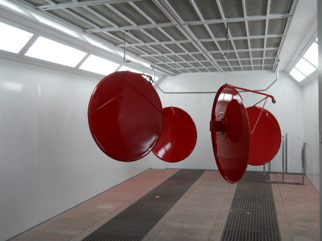

Hangi uyduya çevirirsen onu çekiyor, küçük çanaklarla alınamayan uzak bölge uydu yayınlarının sinyallerini çekiyor, Out-of-Footprint (Ayakizi Dışı) yayınları özellikle.

Bu canak tüm uydulari cekiyormuydu ?
