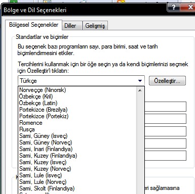

Deemtim masasından ekleyceksin
Bölge ve Dil Seçenekleri
CD RW için de Bilgisayarın CD romu tanımamış olabilir

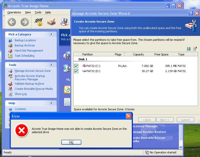

acronis ile yedek aldım boot cd de yaptım hiçbir sorun çıkmadı
ancak secure zone oluştururken sorun çıktı
ekran görüntüsünü aldım,önce sadece C yi seçtim olmadı sonra sadece D yi seçtim olmadı en son ikisini beraber seçtim yine olmadı
uyarıda
Acronis true image home was not able to create acronis secure zone on the selected drive
yazıyor.
sürücü seçtiğim halde neden böyle bir uyarı veriyor anlayamadım
bu konuda yardımınızı rica ediyorum.
< Bu mesaj bu kişi tarafından değiştirildi yeakin -- 28 Mart 2008; 20:09:55 >
17 yıl
Diskinde problem var gibi
Ayrıca boş alan çok az
Ancak Acronis bunu yetersiz görüp kendi yapısına uygun görmediği için zone bölgesi oluşturamamış olabilir.
Varsa Diskinin sürücüleri kurmayı dene
Veya bir tane disk al.
Disk alamam diyorsan bence Boot CD sana yeter
Zone için kasmana gerek yok
ß
