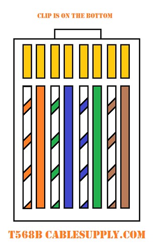

Arkadaşlarrrr Peder geldi kablolara bakma şansım yok. Benim yüzümden gittiğini anlarsa kötü şeyler olur. Size soruyorum TT arıza kaydı oluşturayım mı? Sorun çıkarırlar mı yoksa ücretsiz gelir bağlar giderler mi?
6 yıl
Normalde bağlantı böyle olur b şemasını yapıcaksın.(kırmızı B yazan)
< Bu mesaj bu kişi tarafından değiştirildi LiveAndDieOnThisDay -- 16 Ocak 2020; 19:45:19 >
6 yıl
Önceki odaya nasıl bağlıysa öyle bağladım hocam önceki odada böyle değildi ki
KOYU YEŞİL
YEŞİL BEYAZ
TURUNCU BEYAZ
TURUNCU
diğerlerini de bağlasam gelir mi?
Bu mesajda bahsedilenler: @LiveAndDieOnThisDay
6 yıl
Dediğim gibi b şemasındaki gibi bağlayın(ethernet kablosu için yani cat6).Benim burdan çözmem imkansız neyin ne olduğu belli değil.rengi rengine bağladığın zaman olması lazım
Not: A şemasını karıştırma onu kullanmayacaksın
< Bu mesaj bu kişi tarafından değiştirildi LiveAndDieOnThisDay -- 16 Ocak 2020; 20:25:4 >
Bu mesajda bahsedilenler: @biradam0000
6 yıl
Türk Telekom kendilerinden kaynaklanmayan durumlarda ücret alır. İlk kurulum ya ücretsiz olur, ya da belli bir ücret karşılığında yapılır. Müsait olduğunuz zaman iki prizi de söküp, kablo renklerinin aynı sıra ile takılıp takılmadığını kontrol edin. Prize takılan kablolar bazen gevşek kalabiliyor. Uğraşmak istemiyorsanız, Türk Telekom ile görüşüp yaptırın. Yanlış anlamadıysam 90 lira alıyorlar. İyi geceler.

Arkadaşlarrr ben tüm kabloları bağladım int ernet geldi fakat internet hızım 0,001 mbps neden?? Upload 1 mbpsyi buluyor.

Hangi sıraya göre, ben anlamadım. Kabloların hepsini rengine bağladım çıplak bir şekilde. UPLOAD 1 i geçiyo
6 yıl
İki prizdeki renklerin sıralaması aynı mı? Kablonun bir ucu gevşek olsa, uğraşır durursunuz. Prizleri sökmeden bilemezsiniz. Ölçü aletiniz olsaydı, kabloların hepsini boşa alıp kısa devre ederek bulabilirdiniz.< Resime gitmek için tıklayın >

Bilmiyorum da tüm kabloları bağladım hangi renkler varsa oradan gider internet fazladan zarar gelir mi !?
Bu mesajda bahsedilenler: @KenNoKage
6 yıl
Nasıl bir bağlantı yaptığınızı bilmediğim için bir şey diyemem. Fakat prizleri sökmeniz lazım. Ya da kablo uçlarını tek tek yer değiştirip kontrol edeceksiniz; ama bu şekilde saatlerce uğraşmak zorunda kalabilirsiniz. Priz bağlantısını gösteren iki tane video paylaştım. Birisi telefon bağlantısını gösteriyor; ama soketler farklı olduğu için örnek olması açısından paylaştım.https://www.youtube.com/watch?v=j2jxYcGNoFkhttps://www.youtube.com/watch?v=rUjfcHdn90k

Diğer uçta yani vestiyerde sıralama yok ki kablolar serbest .
6 yıl
Evde iki tane priz var demiştiniz. Alt tarafla işimiz yok şuan. Yukarıya bakacaksınız. Eski priz ile şuan ki prizin sıralaması aynı mı? Evde tornavida yok mu? Fotoğrafını çekin. Yapamayacaksanız, Türk Telekom'a haber verin. 2-3 tane uç olsaydı, yer değiştirip deneyebilirdiniz, fakat bu şekilde çok zor olur.
