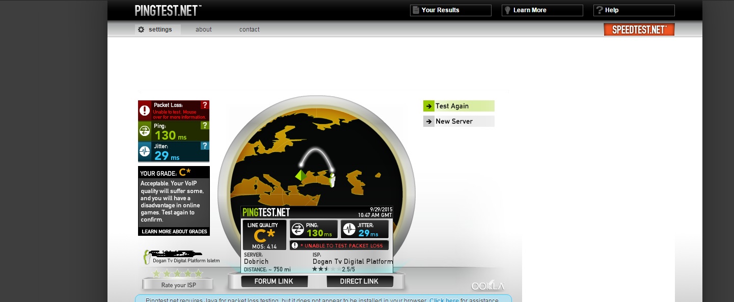

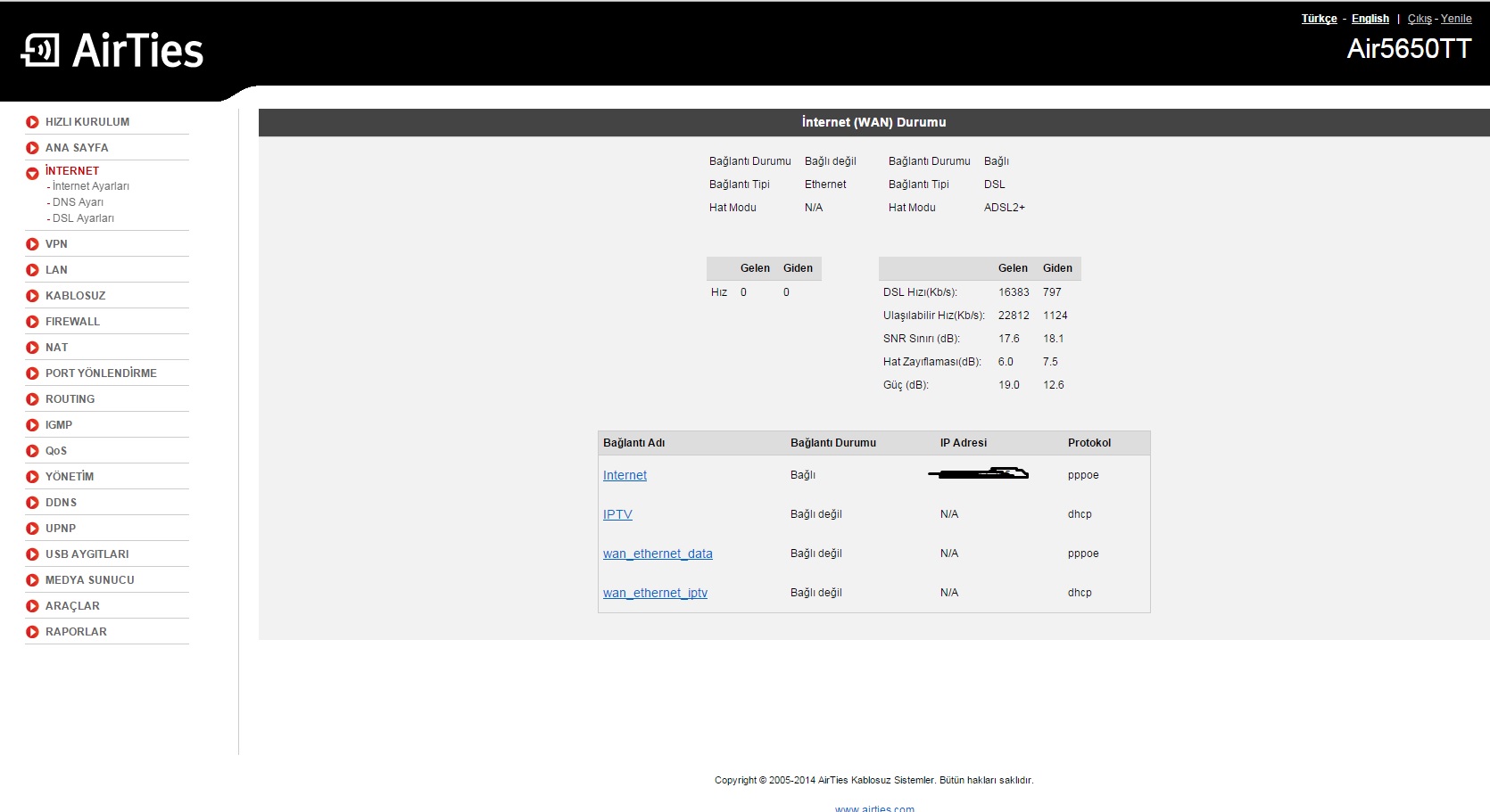

sinyal değerleri ve yaptığım testler atta acaba sizce sorun nerde 20mbit olması gereken interneti neden alamıyorum ve neden bağlantı problemi çekiyorum.

Bağlantınız fiber değil, bildiğimiz adsl. 16 mbit abonesisiniz, hat değerleri gayet normal. Upload'ın sıfır olması imkansız zira internete bağlanabiliyorsunuz. Sıkıntı Java ve firewall ayarlarında. Bunlarda eksiklik/problem olduğu için upload testini geçemiyorsunuz.
Java'yı güncelleyin, başka bir browser'la deneyin. İlk kez speed ya da pingtest yaparken bir onay penceresi açılması ve onay vermeniz gerekiyor upload yapabilmek için. Yoksa şu an olduğu gibi sadece download hızını ölçer. Ttnet'in çözeceği iş değil, basit bir yazılım problemi.

aynı sıkıntıları cep telefonundan da yaşıyorum ayrıca evime gelen herkes ne telefonundan internete girebiliyor nede getirdikleri laptop lardan. hepsinde aynı yazılım probleminin olması bir tesadüf mü o zaman
modemde firewall devre dışı bıraktım java güncellemesini yaptım modemi resetledim değişmedi 2ay öncesine kadar hiçbir problemim yoktu.
aynı testleri internet explorer üzerinden yaptım aynı
şu an bu mesajlarımıda telefonu bilgisayara bağlaıp mobil ağ üzerinden gönderiyorum

ayrıca hocam aynı bilgisayarda aynı tarayıcı üzerinden
telefonun mobil ağ üzerinden yaptığım test sonucunda bir problem gözükmüyor
ben başka bir arkdaştan modem alıp evde denedim yine aynı sorun var

modemi değiştirdim acaba onda mı sorun var diye ama başka arkadşımdan aldığım diğer modem de sorun çıkardı benim modem onun evimde gayet normal çalıştı.
bana hizmet sağlayan bir noktada yazılımsal bir sorun var gibi görünüyor
yukarda fiber internet alıyorum derken yanlış yazmışım şimdi hatırladım benim sinyalım vdsl di ilk zamanlarıda aboneliğe açıldığında bu şekildeydi
şimdi modeme girdiimde adsl gözüküyor. bundan da kaynaklı olabilirmi bilmiyorum
