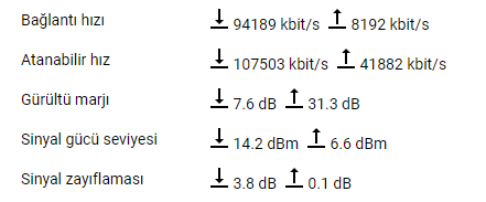

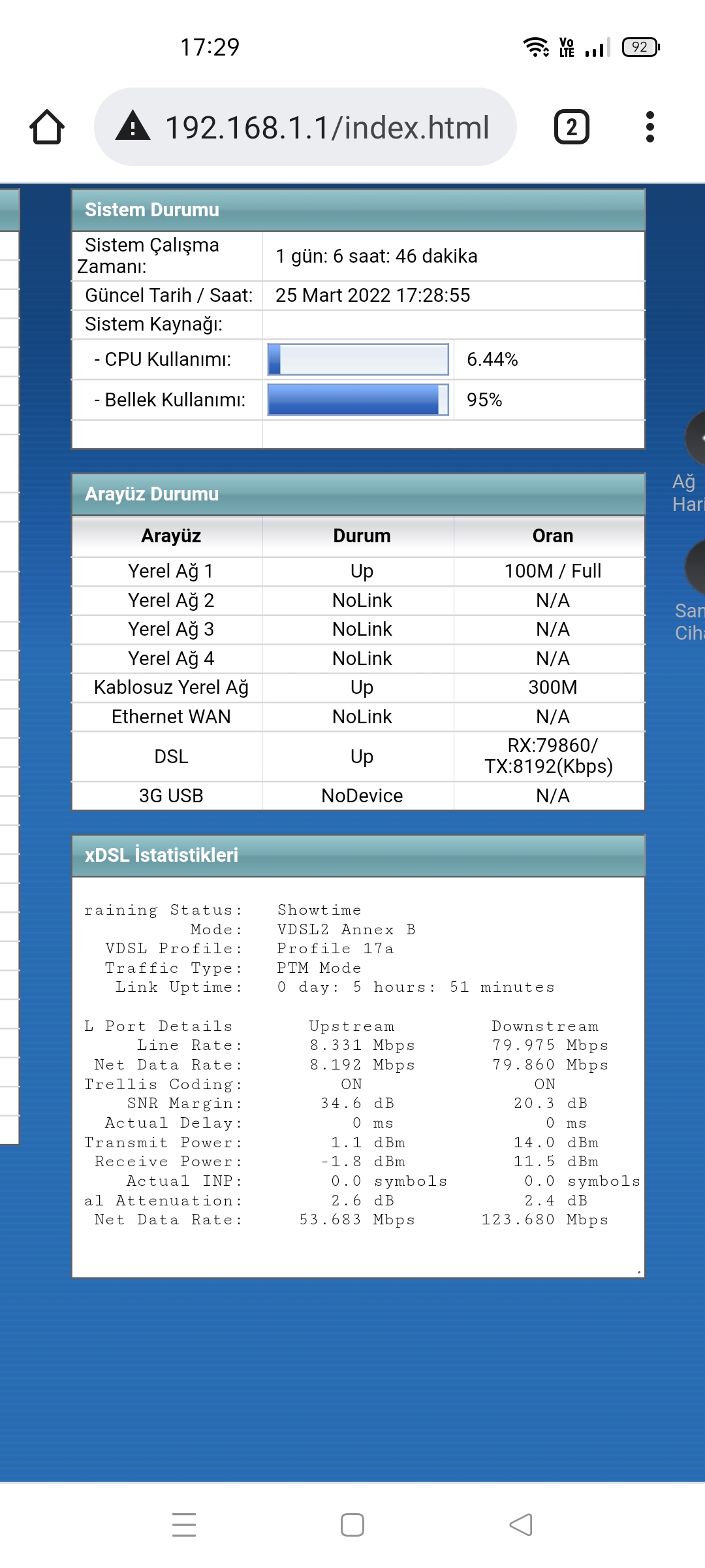

Birde benim kafama takılan resimde gördüğün SNR Margin biri 36 iken diğeri neden 20 civarı? Bu arada ki uçurum fark neden var? Hatta bir sorun mu var ki böyle? Aksine hat zayıflamasıda stabil, hep 2 civarı ikiside. Hatta bazen sol taraf 0.7 falan oluyor.
Bu mesajda bahsedilenler: @miskindvd
3 yıl
Biri yükleme hızının SNR'si ,diğeri indirme hızının SNR'si. İki hız birbirinden tamamen bağımsız. Zayıflama değerleri de birbirinden bağımsız.
Bakın benim indirme SNR değerim 8 civarı yani kritik sınırda, ama yükleme SNR değerim 31 oldukça iyi.
Alabildiğiniz hız mevcut hızınıza ne kadar yakın olursa SNR değeri o kadar düşecektir.

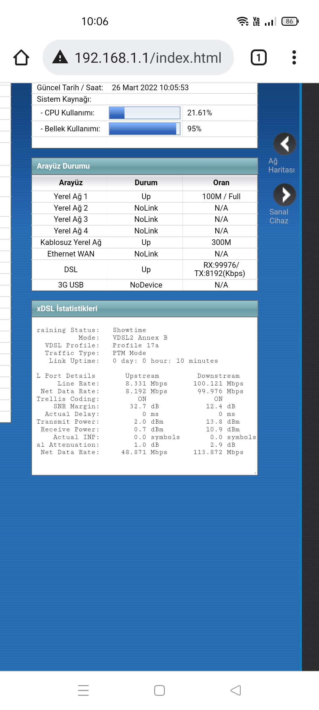

Hocam benim dslam kilidi kalkmış, tekrardan ibre 100e vurmuş ama snr margin 12ye kadar düşmüş. Bu önceden en fazla 17ye düşüyordu. Sorun yaratır mı?
