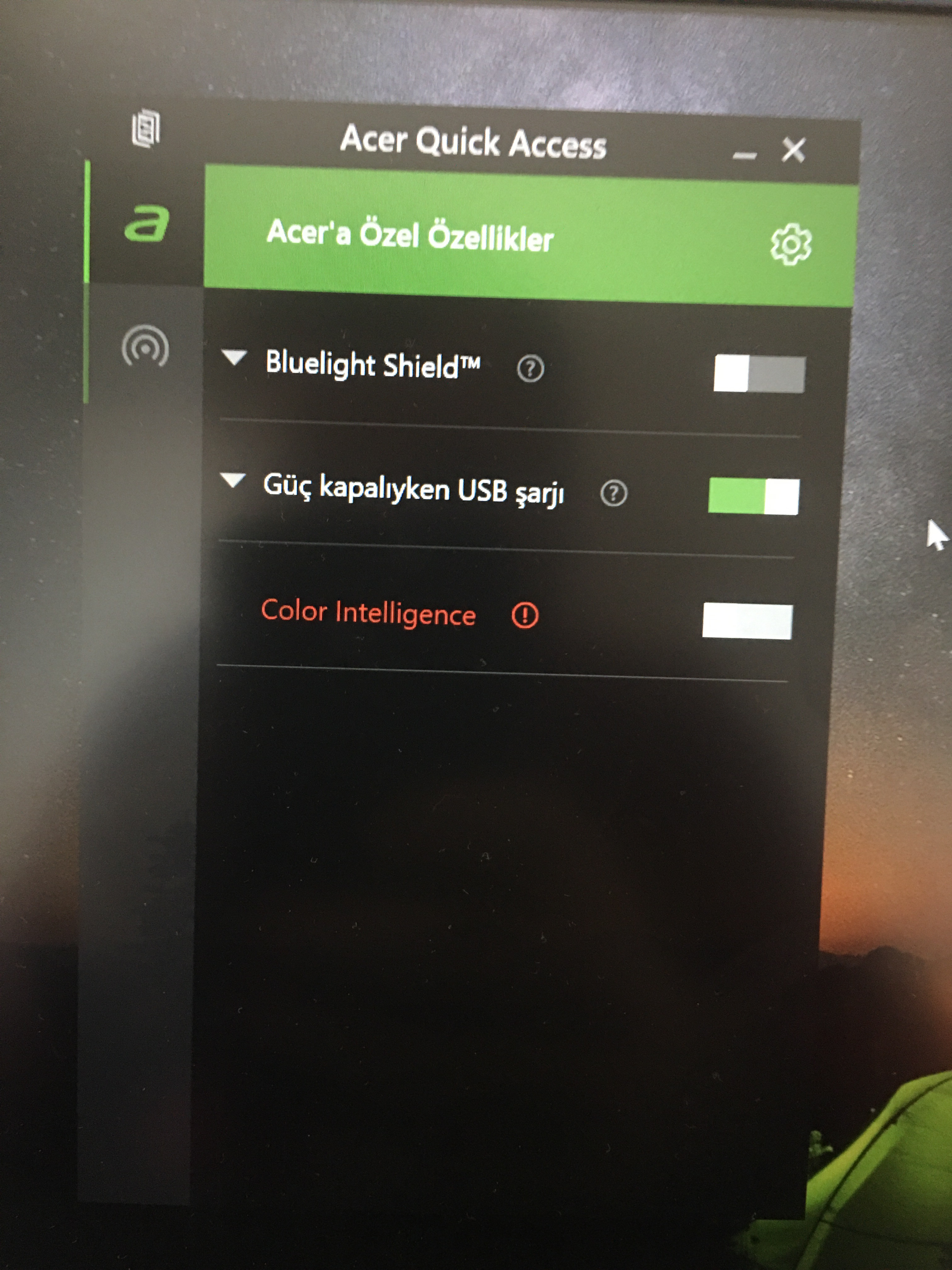

2. olarak fan sesi için de başlatta quick access diye aratırsanız acerin bi uygulaması çıkıyor orda sessiz mod var bir nebze fan sesini kesiyor.bilmeyen varsa bir deneyebilir

Sessiz mod bende çıkmıyor nedense.

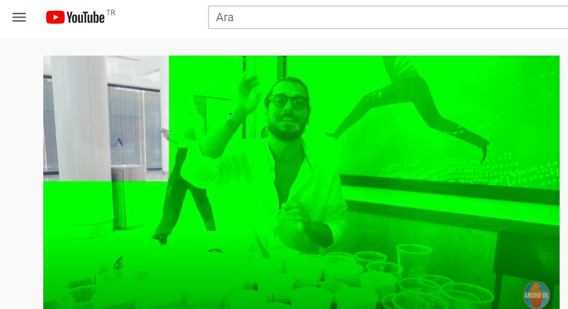

***Cihazda Chrome maalesef çok problemli. Video izlerken ekranda yeşilenmeler oluyor birde adblock kaynaklı sanırım bazı sitelere girdiğimde ekran kararıp açılıyor (okuduğum mesajlarda benzer sorunlar karşılaşanlar var) Firefox da bu problemleri yaşamıyorum fakat chrome u telefonumla senkronize kullandığım ve chrome a alıştığım için bu biraz can sıkıyor.

Bende yeşil ekran sorunu Amd Radeon yazılımını kurduktan sonra bitti

Aynen. AMD'nin Radeon yazılımından sonra yeşil ekranla karşılaşmadım.
