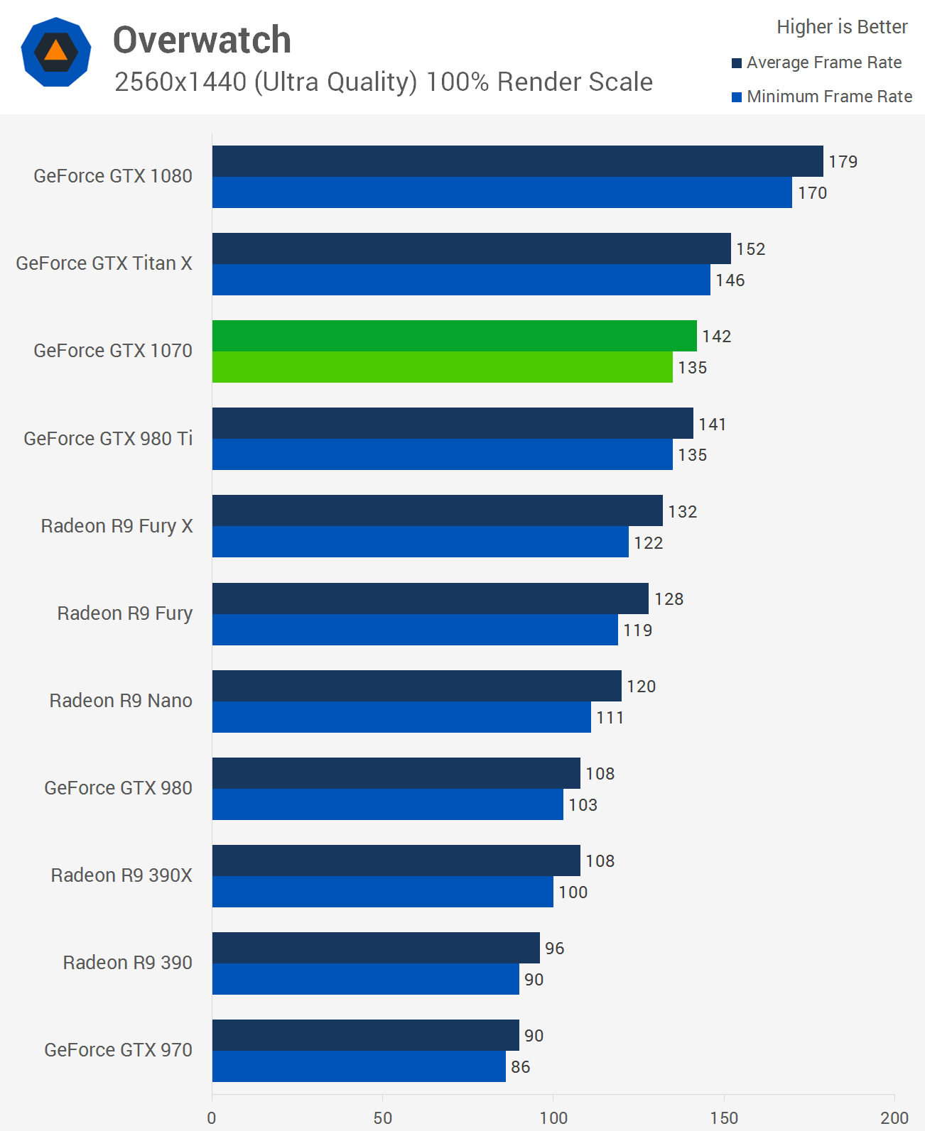

Merhaba iyi forumlar bir pilot tanıdığımız bu monitörü 2 yıl önce almış ve tertemiz kullanmış başka bir tanıdık abimizi devreye sokup zorla sattırıyorum kendime bana uygun bir fiyat verdi açıkcası hâla alınabilir mi monitör sizce ? (Fiyat : 2250tl) sadece bana satıyor ama normalde satma niyeti yok sevdiğinden teşekkürler şimdiden :)
Sistemim Evga Gtx 1070 ftw msi z370 gaming pro carbon intel i5 9600k 2x8 16 gb trident z 3000 mhz ram sistem için nasıl olur birde ? :)
Bahsi geçen fiyat günümüz koşullarına göre makul gözükebilir lakin 2019 ile beraber piyasaya sürülecek bir çok alternatif söz konusu olacakken 4 yıl önce çıkan monitöre 1 yıl garantisi kalmışken yatırım yapmak için fiyatın biraz daha cezbedici olması lazım, özellikle de monitörün eskisi gibi 700-800 dolar seviyesi yerine 500-550 dolar seviyesinden temin edilebilmesi mümkün hale gelmişken.
Ürün Türkiye faturalı mı yoksa yurt dışından mı alınmış? Bu da fiyatın belirlenmesinde rol oynayacak olan bir faktör neticede. Kararı siz vereceksiniz, ben sadece eldeki veriler ışığında durumu yorumluyorum.
Sistem ekran kartı dışında mevcut çözünürlük için yeterli olsa da hedef 144/165hz olunca ihtiyacı karşılama noktasında yetersiz kalacaktır.
Lakin hedefiniz ileride bir ekran kartı değişikliğine gitmekse ya da yenileme hızını sorun etmiyorsanız o halde bu da bir sorun olmaktan çıkar. Bu noktada kişisel tercihleriniz ve oynadığınız oyunlar kullandığınız donanımın yeterliliğini belirleyen yegane faktörlerdendir.
Gelelim diğer sorunuza...
