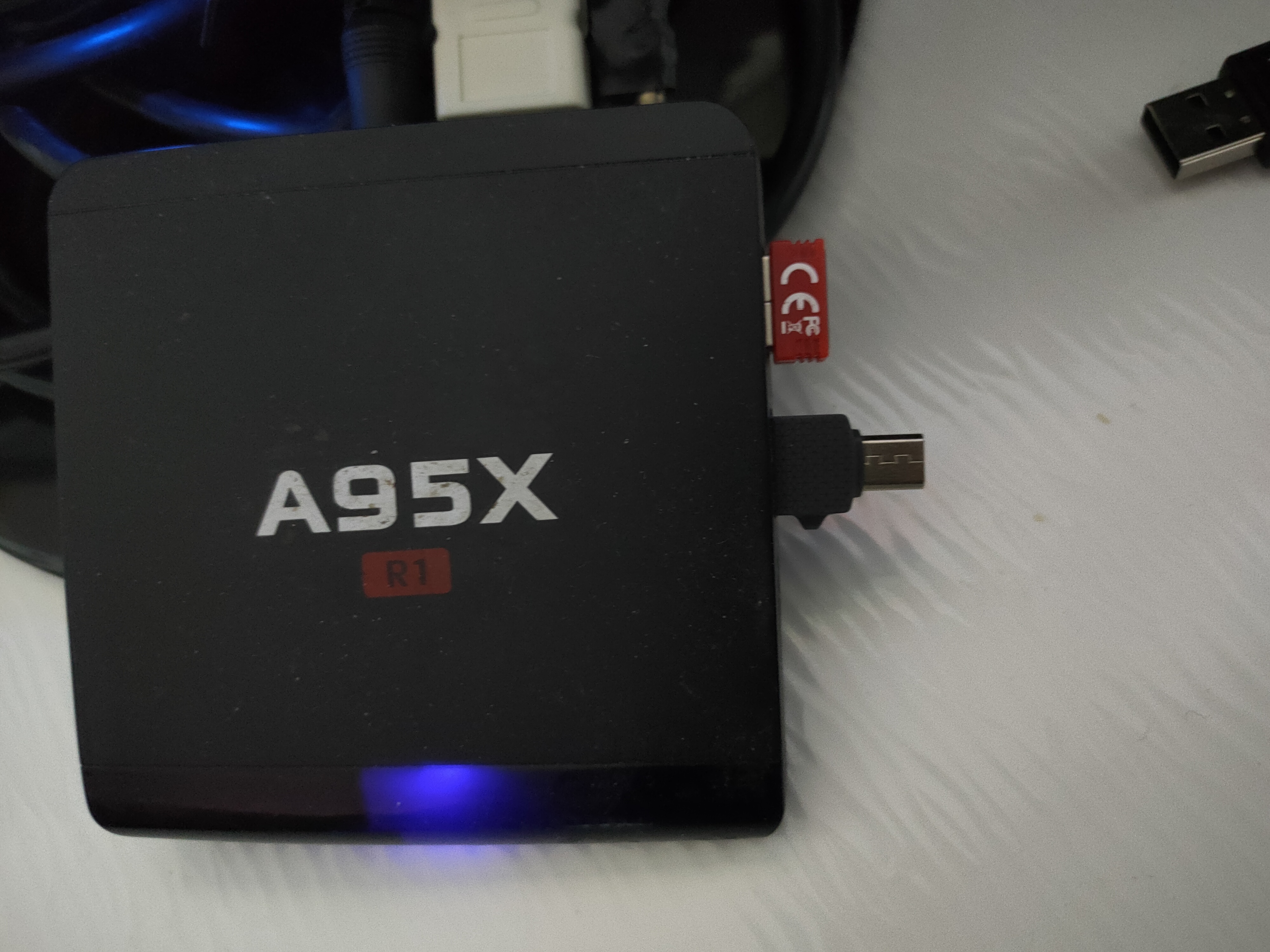

Arkadaşlar merhaba resimdeki cihaza usb ile apk atıp program yükleyemiyoruz dosya tipi desteklenmiyor diyor. Sorun nedir yardımcı olabilir misiniz?
< Bu mesaj bu kişi tarafından değiştirildi gltsry06 -- 21 Mart 2021; 0:29:41 >
İlle de usb ile apk yüklenmesi gerekmiyor. Tarayıcı ile deneyin.
