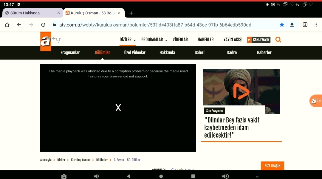

Arkadaşlar merhaba. A95X F3 4/64 olanı kardeşime AliExpressten aldık 1 ay önce. Cihazda video oynatma sorunu var. Tarayıcılarda herhangi bir video açınca alttaki resimdeki gibi bir hata veriyor. Video oynatma sorununu bazı uygulamalarda da yapıyor. Yazılımsal mi donanimsal bir sorun mu bilmiyoruz. Bununla karşılaşan oldu mu?
Üretici firma ile WhatsApptan konuşanlar olmuş ama sağ olsunlar insanların ihtiyaci olur mu diye düşünüp de paylaşmayı akıl edememişler. Bilen varsa üretici firmaya nasıl ulaşırız yazabilir mi? Durumu anlatıp yazılım isteyeceğim. Önceki sayfalarda paylaşılan linkler ölmüş indiremedim.

bu sorun cihazla ilgili olmasa gerek. başka tarayıcılarla da mı açılmıyor?
Bu mesajda bahsedilenler: @Bahadir90
5 yıl (207 mesaj)
Evet neredeyse hiçbir tarayıcıda açılmıyor. Sadece Mi browser's açılıyor. Diğer tarayıcılarda hep bu hatayı veriyor. Geçmiş sayfalarda aynı sorunla başka birisi güncelleme yaptıktan sonra karşılaşmış. Ama bize cihaz zaten en son sürüm ile geldi. Şimdi netten başka bir sürümü indiriyoruz hafıza kartından güncelleme şeklinde zip dosyası olan. Ama tahminim güncelleme yapmayacak eski sürüme geçiş olacağı için.

maalesef üreticiye ulaşma konusunda yardımcı olamayacağım. tarayıcıdan video izleme ihtiyacı hiç duymadım ama atv dışındaki videolarda da hep aynı hatayı mı alıyorsunuz?

Bütün sitelerde aynı. Hiçbir tarayıcıda, hiçbir siteden video oynatmıyor. Tarayıcıdan film vb. hiçbir şeyi izleyemiyoruz yani. Üreticisi kim bu cihazın? Websitesi falan bilen birisi yardımcı olursa gerisini ben halledebilirim.

hocam merak edip ben de denedim aynı şekilde hata veriyor. opera'da falan da açamadım. flash ile ilgili olabilir diye düşündüm ama emin değilim. youtube'daki videolar açılıyor ama randıman alamadım biraz kasıyor gibiydi.
not: tarayıcıdan sadece atv, fox ve youtube videoları denedim. atv ve fox açılmadı.

Flash ile ilgili zaten ama bu durum cihazın kendi flash kodekleriyle alakalı. Ben Chrome'da bazı ince ayarlar yaparak sesi getirmeyi başardım ama görüntü yoktu. Bu durum tüm tarayıcılarda olduğu için video kodekleriyle ilgili bir sorundan kaynaklı olduğu ortada. Geçmiş mesajlarda son sürüme güncelledikten sonra bu sorunla karşılaşan olmuş. Sizde de aynıysa demek ki sorun son güncelleme ile geldi. Eski bir sürümü yükleyip denemek istedim ama eski sürümlerin linkler ölmüş sadece hafıza kartında güncelleme şeklinde olanı var o da hata veriyor son sürüm zaten yüklü olduğu için.
Kısaca sorun yazılım kaynaklı ve sinir bozucu. Tarayıcılardan video izlemek mümkün değil şu anda. ATV, FOX değil sadece, tüm film, dizi vb. sitelerde de video oynatmaya basınca aynı hatayı veriyor. Sadece Youtube çalışıyor o da kendi video kodeklerini kullandığı için.
Cihazda recovery'den wipe data/cache yapsam mı diye düşünüyorum ama işe yarayacağını zannetmiyorum aynı sürümde.
"A95X_F3_M9.0.0-201911251551" şu sürümün image (.img) dosyasını bulsam cihazda bunu deneyeceğim ama çalışan link bulamadım.

eğer eski versiyonda bu sorun yoksa wipe data ile çözemeyiz ancak eski versiyon romu kurmak zorundayız dediğiniz gibi. ben şahsen çok umursamıyorum çünkü sitelerden video izleme alışkanlığım yok.

Anladım. Cihaz benim değil kardeşimin ve film, dizi vs çoğu şeyi tarayıcıdan açıyor. Sadece tarayıcılarda değil tarayıcı özellikli uygulamalarda da sorun yaşatıyor. Bir uygulamanın kendi içindeki tarayıcı özellikli videoları falan da açmıyor. Mesela film izle diye bir uygulama var. O uygulamadaki videoları da açmıyor.
