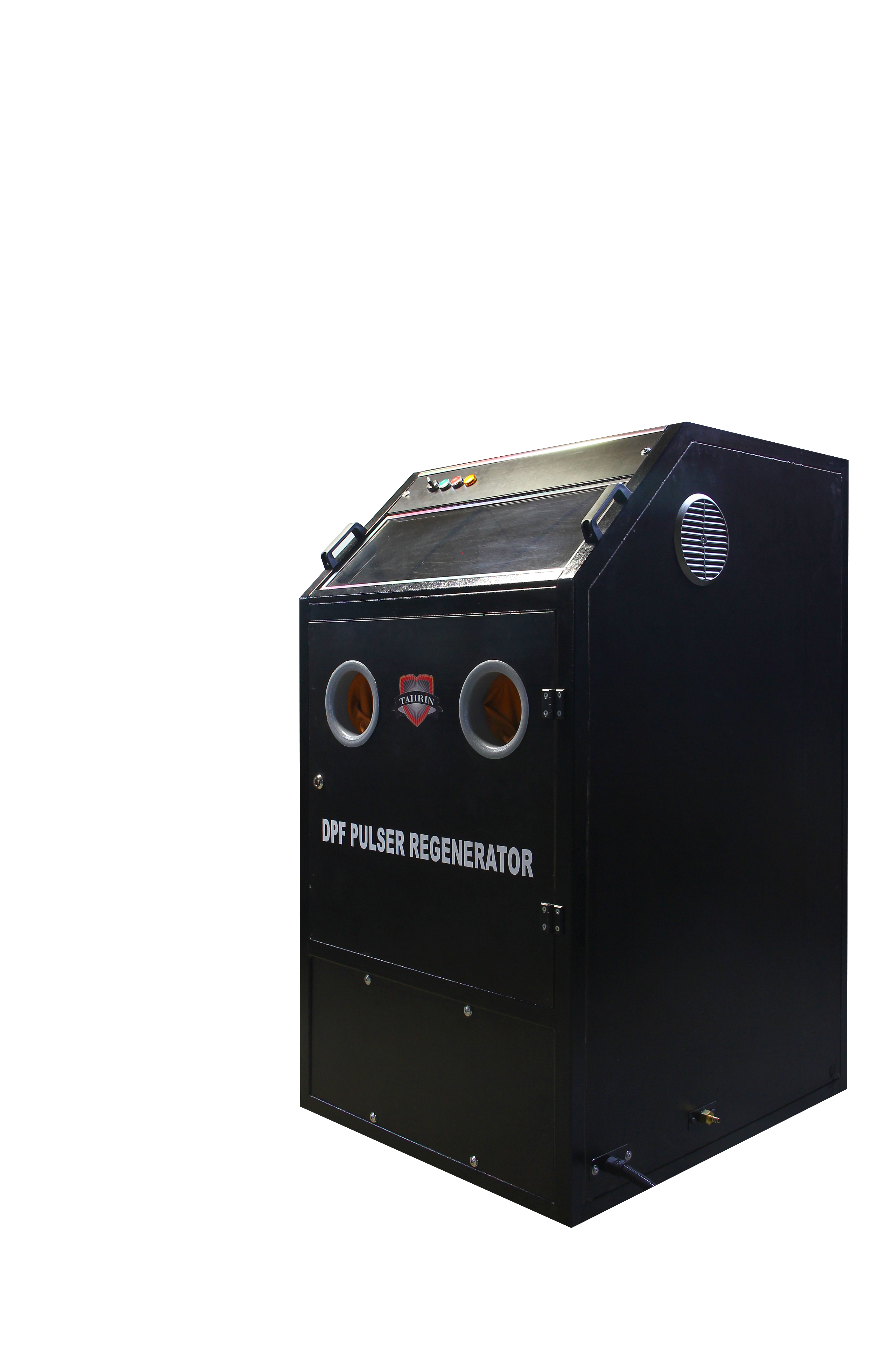

PROFESYONEL ÇÖZUM dpf TERMAL TEMİZLİKTEN GEÇER .HAMBURGDAN GELEN TAHRİN MARKASIOYLA KONYADA YAPILAN BİR SİSTEM.TEL 4449106 TURMO OTOMOTİV
ACIKLŞAMA:
Dpf termal Rejenerasyon
Gelecekteki yaşam kalitesi ve bozulmamış bir tabiat için yatırım bugünden itibaren yapılması gerekir.
Saglıga zararlı Partiküllerin tabiata atılmaması için çözümler bizde.
DPF iptale hayır.
Bizim evlatlarızın mirasını korumak bizim görevimiz.
2006yılından bu yana şirket Turmo ltd şti .çevre ve insan sağlığını iyileştirmek için etkin ve adil bir katkı payı ile aktif bir katkı sağlamayı amaç edinmiştir.DPF iptalın önüne gecmek adına Tahrin DPF regenarasyon sistemini gerçekleştirmiştir.
BİZİM GÜÇÜMÜZ VE AVANTAJLARIMIZ
Profesyonell ve ekonomik Partikül filtre temizlik sistemleri
Uzman danişmanlık ve optimal sistem çözümleri uygulanması
Kendi teknisyenlerimiz tarafından ekipmanlara güvenilir montaj
yasal hükümler nezdinde ekipmanların periyodik bakım
tüm dizel partikül filitrelerinde yasal alanda danişmanlık.i
.Dizel Partikül FİLTRE TEMİZLEYİCİ
Bizim geliştirdigimiz arıtma (termal temizlik) Sisteminde herhangi bir artık (is ve kül) kalmamktadır.Bizim profesyonel termal temizleme işlemi boyunca (seramik ve Silisyum.)filtre malzemesi zarar görmez ,filtreler yaklaşık yüzde 98 temizlenmektedir.
Kimyavi TEMİZLEMENİN SORUNLARI
kimyasal sıvı çözeltisi kullanılarak kimyasal temizlik yapanlar fizikel oluşumları göz ardı ettikleri için DPF mekanik zarar alabiliyor Bu kimyasal çözücüler ancak kurumları temizleyebilir. Kül (partikül) yanlız ve yanlız 580 -600 derecede parçalanıp temizlenebilir bu nedenle diger temizleme metotları DPF için uygun değildir,bu nedenle profesyonellik kimyavi veya sıvı temizliğine hiç sıcak bakmaz.
Saglıga zararlı Partiküller Dizel motorlu Araçlarda 1500 derecede DPF e bileşerk çok sert bir yapıya sahip olur,sicaklik farkından dolayı parçalanmasını zorlaştırır.
Bu nedenle belli bir Kilometre sonra Araç Otomatik yaptıgı Rejenerasyonu yapamaz hale gelir,Araç arıza gösterir ve performanstan düşer.
Artık bundan sonra yapılan her deneme DPF e zarar verir ve yenilenmesi gerekebilir,yenisi çok pahalı oldugu için Tahrin Termal Rejenerasyon sistemi en ekenomik ve garantili bir şekilde temizler Orjinal şekline getirir ve tasarruf saglar.
Nasıl Zehirin tedavisi panzehir ise
Isının panzehiride isi dır
Bunuda Türkiyede tek biz yapıyoruz.
