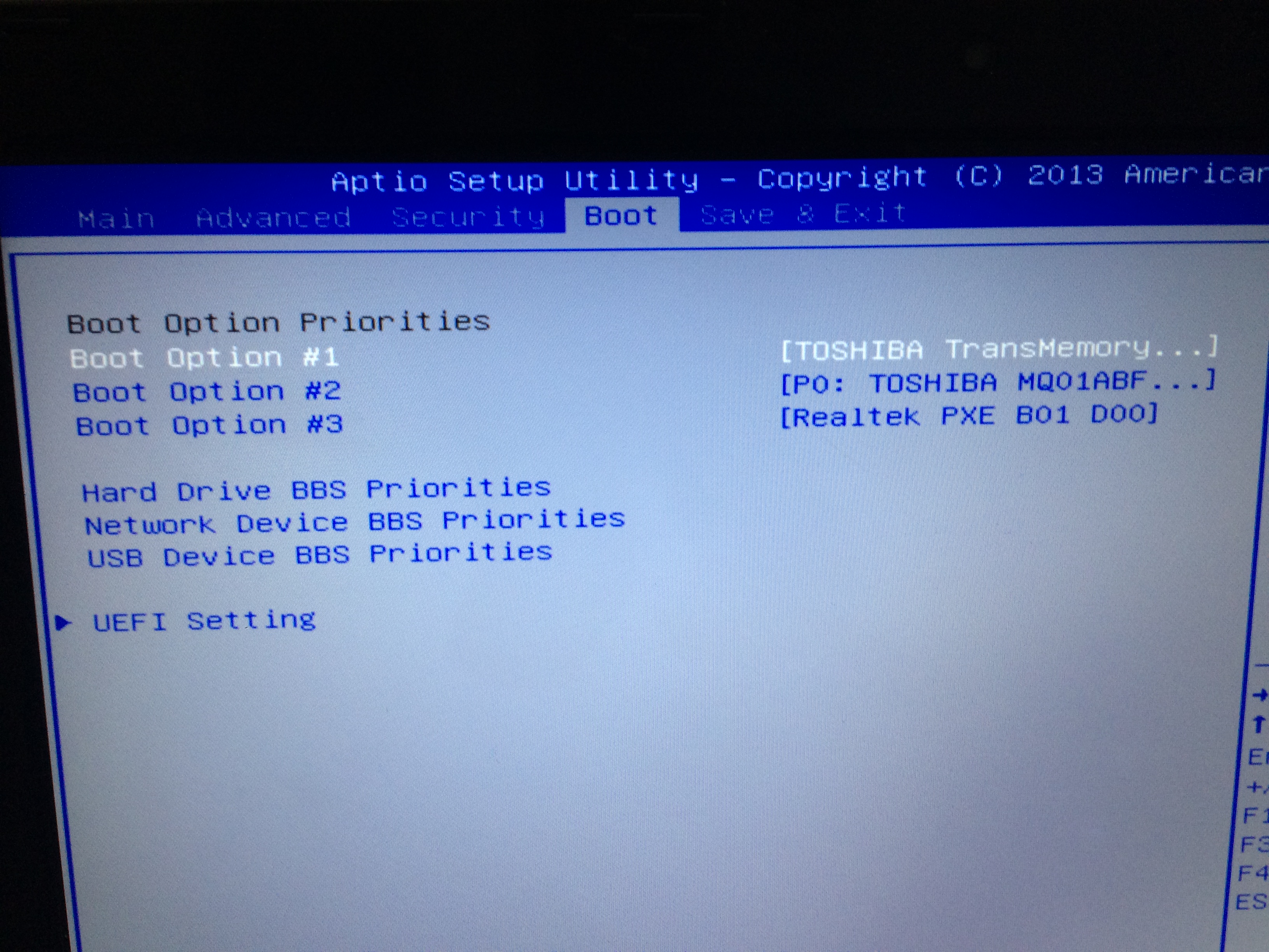

Ben yaklaşık bir ay önce çok sevdiğim hocalarımın birinden GRUNDIG GNB 1150 B1 N2 marka bir laptop almıştım. Bana içine virüs girdiğini ve sıfırlamamı istediğini söyledi. Kendi format CD'si yoktu ve ayrıca laptopun CD-ROM'u bile yoktu. Ben de kendi orjinal CASPER format CD'mi flash belleğe aktararak kullandım. Her şey sıfırlandı Eset Antivirüsü falan kurdum virüslerden temizledim. Ardından bilgisayarı kapatıp birkaç saat sonra geri başına döndüm. Açtığımda ise A disk read error occured hatası vermeye başladı. Aynı format USB'mi tekrar kullanmak için boot menüsünden öncelikleri değiştirdim. Ama her şekilde aynı hatayı vermeye devam etti. Kendi bilgisayarım olmadığı için bir yerlerini sökmek istemiyorum. Bana yardımcı olabilirseniz sevinirim. Şimdiden çok teşekkürler.< Resime gitmek için tıklayın >< Resime gitmek için tıklayın >

Merhabalar. Casper CD'sinin içindeki tüm dosyaları flashıma atıp ilk formatı öyle atmıştım. Aynı şekilde yaparak bilgisayar açılmadığı için boot menüsünden önceliği flash belleğe vermeme rağmen aynı hatayı vermeye devam ediyor. Yani bilgisayar A disk read error occured kısmında takılı kalıyor. Ne yapabileceğim hakkında en ufak bir fikrim kalmadı.

Merhabalar. Onu da denemeye çalışacaktım ama bilgisayar A disk read error occured hatasından ileriye gitmiyor. Boot sıralamasında Flash belleğimi öne alsam bile işe yaramıyor.

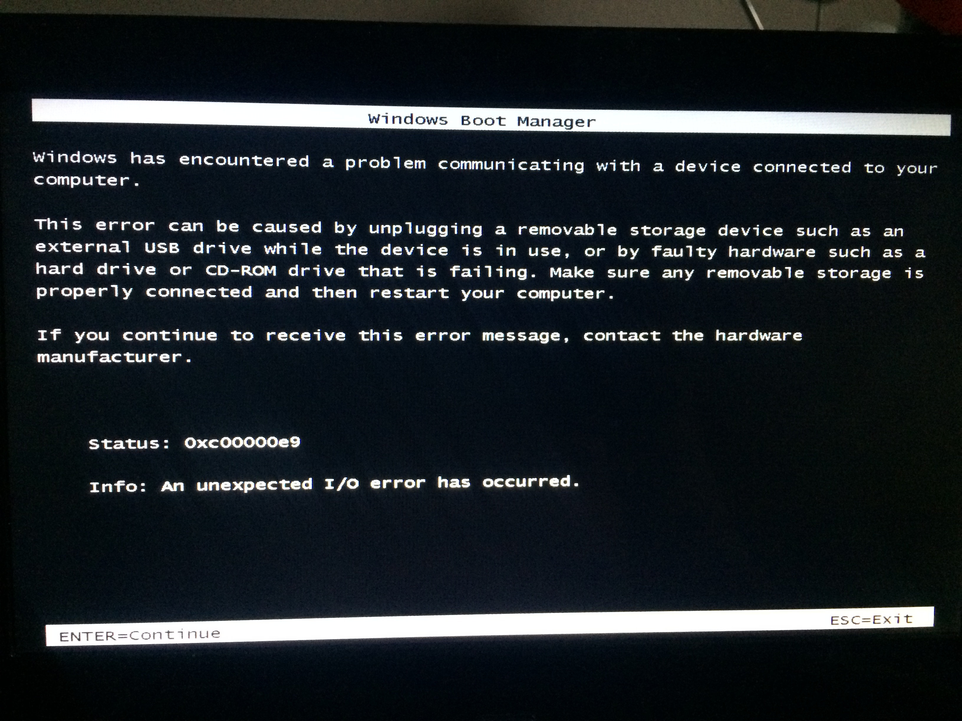

Dediğinizi yaptım ama bu seferde böyle bir hata geldi. Ne yapmalıyım bundan sonra?
Bu mesajda bahsedilenler: @Mami190502
I
6 yıl
Dosyalar bozuk gitmiş sanırım. Veya usb'den başlatırken flaş bellek yerinden çıktı.
