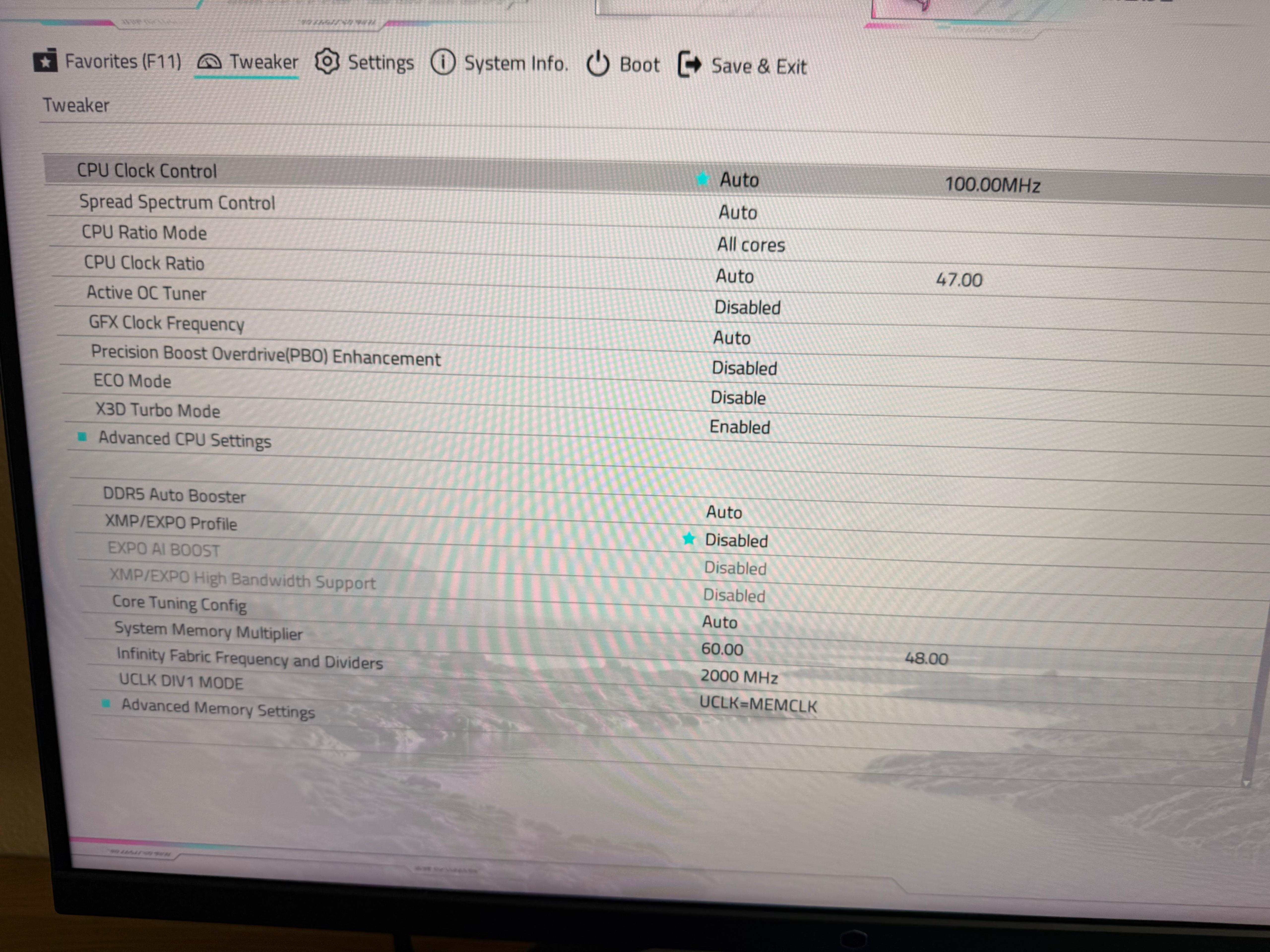

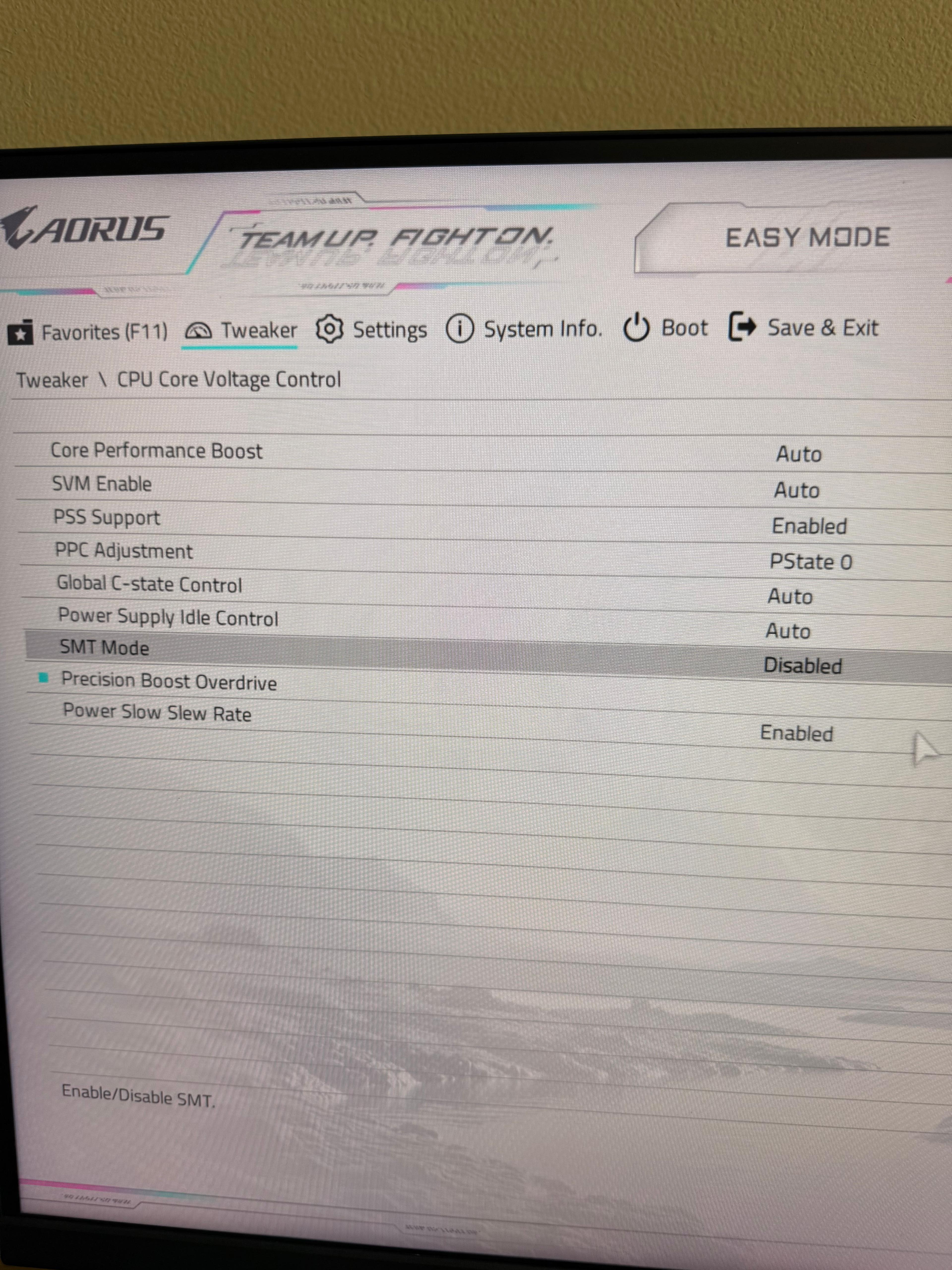

X3D turbo modu açmak hem ccd hem smt kapatır. 9800x3d tek ccd olduğu için kapanacak ccd yok, smt kapatır. Yani senin amt kapalı.
2 gün
X3D Turbo modu Disable yaparsan düzelicek.
