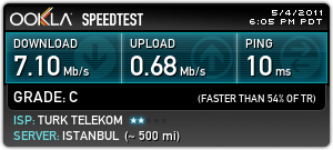

yardımcı olun arkadaşlar hat bilgileri:
resim büyümez ise http://ressim.net/s/upload/539631e0.jpg
Netlimitsiz 8mbps kadar paketindeyiz ama aldığım sonuç:
yardımcı olun arkadaşlar bu sorunu nasıl çözbilirim hiç bir şey yapmıyorum internette :(

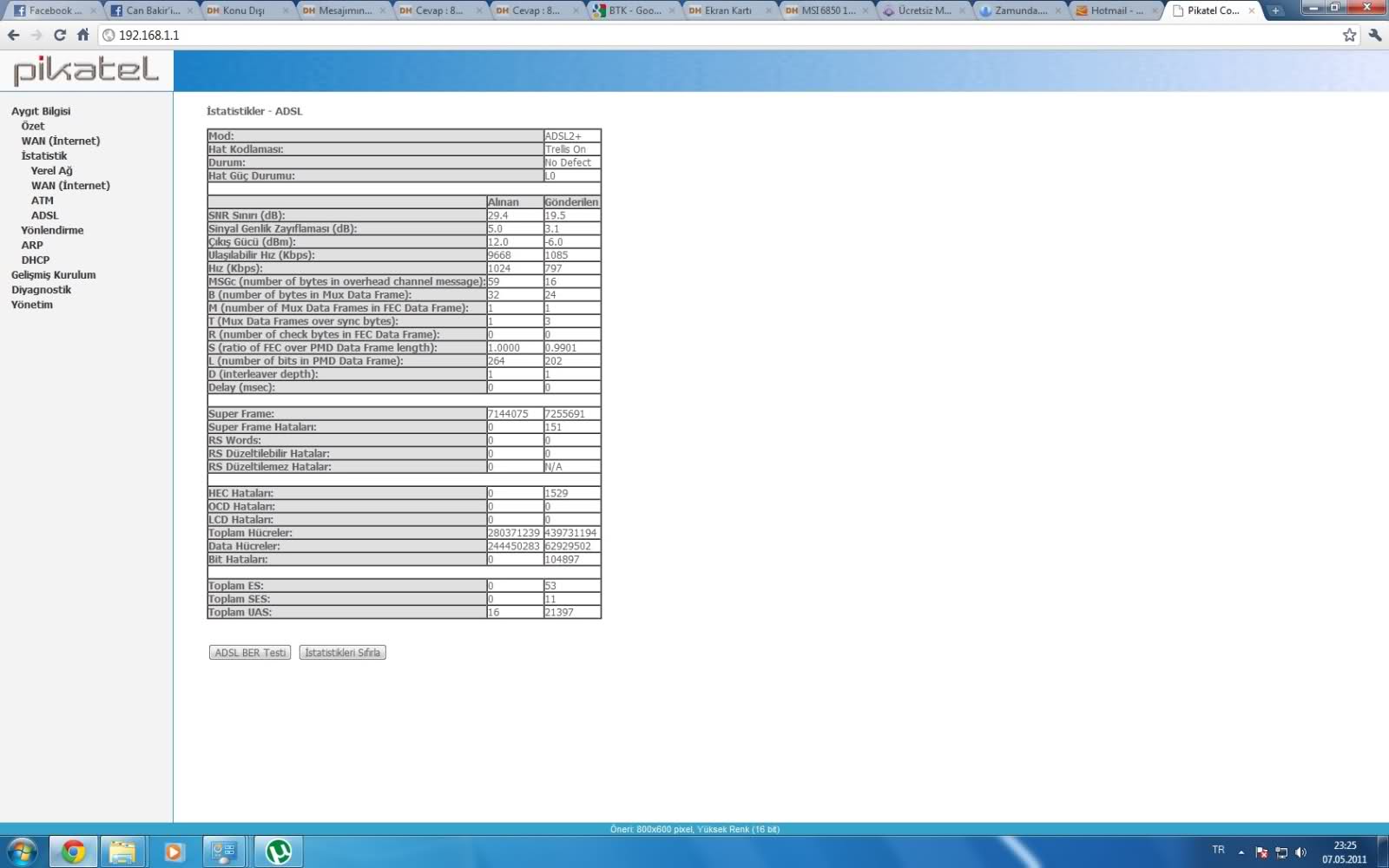

Arkadaşlar değerlerim yukarıda gözüktüğü gibi. Son 2 gündür neredeyse 3-4 saatte bir kopmalar yaşıyorum. Nedeni ne olabilir? Daha önce yoktu böyle bir sorunum. Modemim ZyXEL P-660HW-T1 v2.
Her zamanki gibi sorum havada kalmış. Bilgili bir arkadaş değerler hakkında yorum yaparsa sevinirim.
Hat değerlerinizde kopmaya neden olacak bir sorun gözükmüyor. Kablo bağlantılarında, splitterda ya da kablonun kendisinde bir sorun olabilir.
