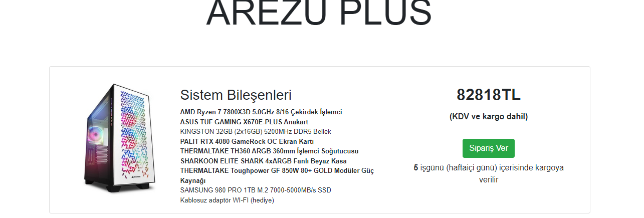

İnventus ,toplar, 24 saat test eder ve yollar. Daha ucuza ,şu makinayı öneririm.Resme tıklayın,netleşir.
Kasayı isterseniz NZXT H7 de yapabilirsiniz.

Genelde verilen hazır sistemlerden uzak durun tavsiyeleri nedeniyle hiç bakmamıştım bile ama belirttiğiniz gibi hem daha uygun hem de benzer bileşenlere sahip görünüyor. İnceleyeyim teşekkürler.
2 yıl (19825 mesaj)
Hazir sistemlerden uzak durun denme sebebi uygun fiyatlilarda en ucuz parcalarin kullanilmasi , genelde orta ust fiyatlarda az bi miktarla parcalari ozellestirebiliyorsun.
İnventusda onerileni tercih edebilirsin parcalar iyi.
https://inventus.com.tr/arezu-plus
İstanbuldaysaniz elden de alirsiniz ordan magazasi terse dusmuyorsa.
< Bu mesaj bu kişi tarafından değiştirildi Reasonable Doubt -- 13 Kasım 2023; 10:29:8 >

Inventus'ta bu sistem fena değil. Ekran kartını Rtx 4090 yapınca 105000 TL civarına denk geliyor. Aynı şekilde işlemciyi i7 14700KF, anakartı ise Asus Tuf Z790 Plus yapınca da aynı fiyata denk geliyor. Yalnız, Sharkoon işlemci soğutucusunu tedarik edilemiyor olarak göstermekte.

Ben şimdi Metin Bey'in parça değişikliklerini uyguladım, birebir uygulamama rağmen 7k'ya yakın fazla fiyat çıktı ilkin anlayamadım ama sharkoon soğutucu olmadığından likit koymuş o nedenle doğmuş fark.
Bir de 2. bir SSD de koymak istiyorum, işletim sisteminin kurulmadığı salt depolama görevi görecek onu bu hazır sistemde nasıl ekleyebilirim çözemedim.
@techniquest35 hocam mevcut pc intel anakart/cpu , radeon ekran kartıydı. Şimdi bir de Ryzen - Geforce toplamak istedim o sebeple belirttiğiniz değişiklikleri uygulamayayım. RTX 4090'a çıkmak da çok zıplatıyor bütçeyi 4080'de kalayım.
Aslında şu an Metin Bey'in ilettiğini almaya çok yakınım. Sharkoon soğutucu yerine Arctic liquid freezer gelmiş. onunla devam etmemin bir sakıncası yoktur herhalde.

Arctict soğutucu kalındır.
Her kasanın üstüne sığmayabilir. Sharkoon kasa 15 kg lık devasa bi şey ama ne olur ne olmaz, Thermaltake soğutucu da bu sistemi soğutur ve daha incedir,üste sığar.850 watta bu sistemi,uçurur.
