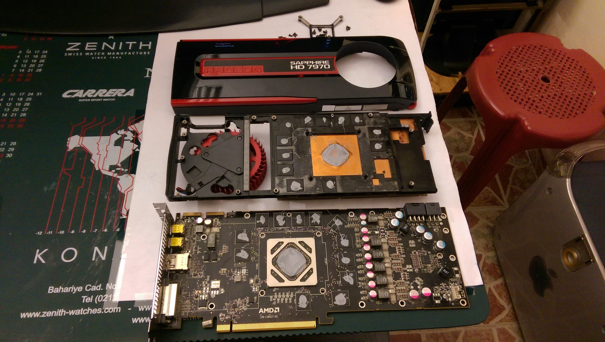

hatırlıyan çıkıcağını sanmıyorum ama 2006-2007 yıllarında Xbox 360 ların o beyaz yan kapaklarını CNC ile kesip pilexiden hava alması için ızgara yaptığım günler geldi aklıma... bu akşam stock bi şekilde futuremark ile zorlıcam değerleri kaydederim yarında inşallah bakır pilakalı halini öğrenicez...
Bu plaka tek başına kartı soğutmaya değil, ancak ısısını artırmaya yarar. Zaten referans model olan kartın arka yüzü de kapatıldığında, orada biriken sıcak havanın dağılması daha da zorlaşacak böylece.
yo buna katılmıyorum , özellikle çok ısınan vrm ler var o kartta ve yeni nesil çoğu kartta ve bu vrm ler kartın komple pcb sini çok ısıtıyor bence , o karttaki blower tipi soğutucu vrm lere temas ediyor mu bilmem ama etse kendi ısınacak etmese pcb ısınacak ikiside kötü , back platenin asıl işi bence vrm lerin soğutma yükünü hafifletmek daha sonrada o tarafda varsa ram soğutma ve pcb ısısını vs düşürmek , kartın zamanla yamulmasını önlemek vs
söylediğime küçük bir örnek MSI GTX 970 vrm lerinin karta olan etkisi 95c kadar olan bir pcb , ve bizde Gigabyte GTX 970 lere EK marka backplate taktık furmark açtık bir 5 dakika elimi backplateye sürdüm biraz ısınmış olduğunu gördüm etkisi oluyor kısaca https://www.youtube.com/watch?v=_E3Mc0oDvFQ

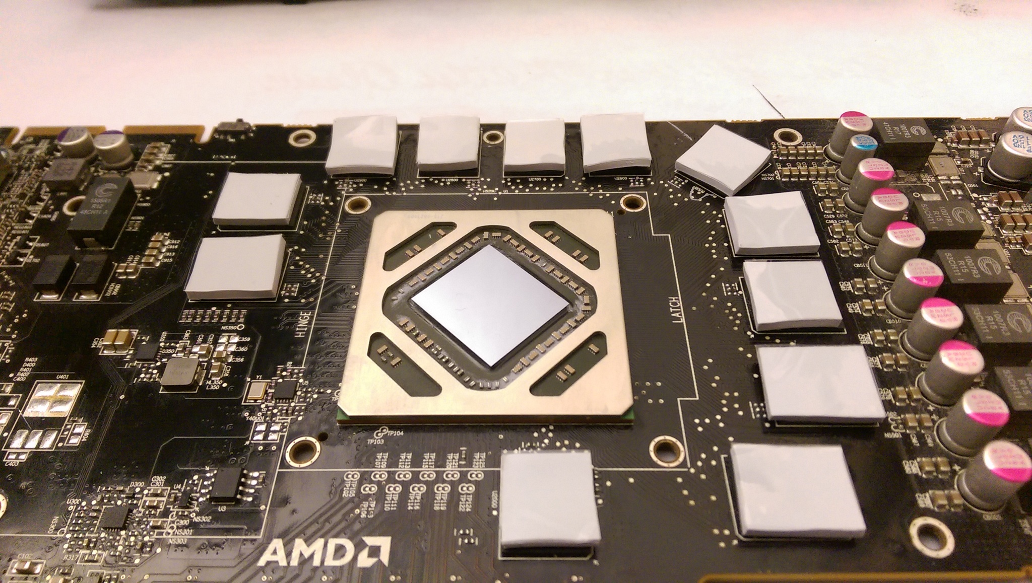

En sonunda yaptım karta göre vida bulamadım bende 0,3 lük klavuz alıp vida yerlerini kendim açtım ve oldu sadece ön yüzdeki vremlere koydugum termal pedler 2mm çok şişkinlik yaptı normalde 0,5mm olması lazım sonra tekrar söküp onları çıkartım macun sürdüm şuan sıkıntı yok Crysis 3 oynarken 1050mhz 1,175v - 1500mhz 1,6v ile 85 civarları iken şuan 1100mhz 1,225v - 1500mhz 1,625v ile 75c civarları... kartın ağırlığı iki katını geçti sanırım :)

http://forum.donanimhaber.com/m_89982573/f_//tm.htm#89982573 bende hibrit mod yapmıştım ve sistemi tam yükte test ettiğimde aldığım değerler konuda mevcut ama benim gpu'nun çipi yarım milim aşağıda kalıyordu ince eğe ile günlerce eğeledim. bakır tozlar karta yapışmasın diye çok çabaladım 1 haftamı aldı. orjinal alimünyum plakayıda eğe ve ince el testeresi ile pompayı tam sığdırabilmek adına el ile işledim. vidalama olayında ise şanslıydım çünkü eski ses sistemimdeki uzun vidalar hayal ettiğimden daha çok işime yaramıştı. tamamen el işçiliği yani kartı 2. elden 2 yıldan fazla oldu 700 liraya almıştım taktığım hazır sıvı soğutma kitide 270 lira falandı galiba. 55 derecenin üstünü hiç görremedim 1200-1600 oc ile. aslında en mantıklısı 2 elden alıp bu tür kartları hibrit soğutma yapmak. tabi biraz emek ve tecrübe lazım.
