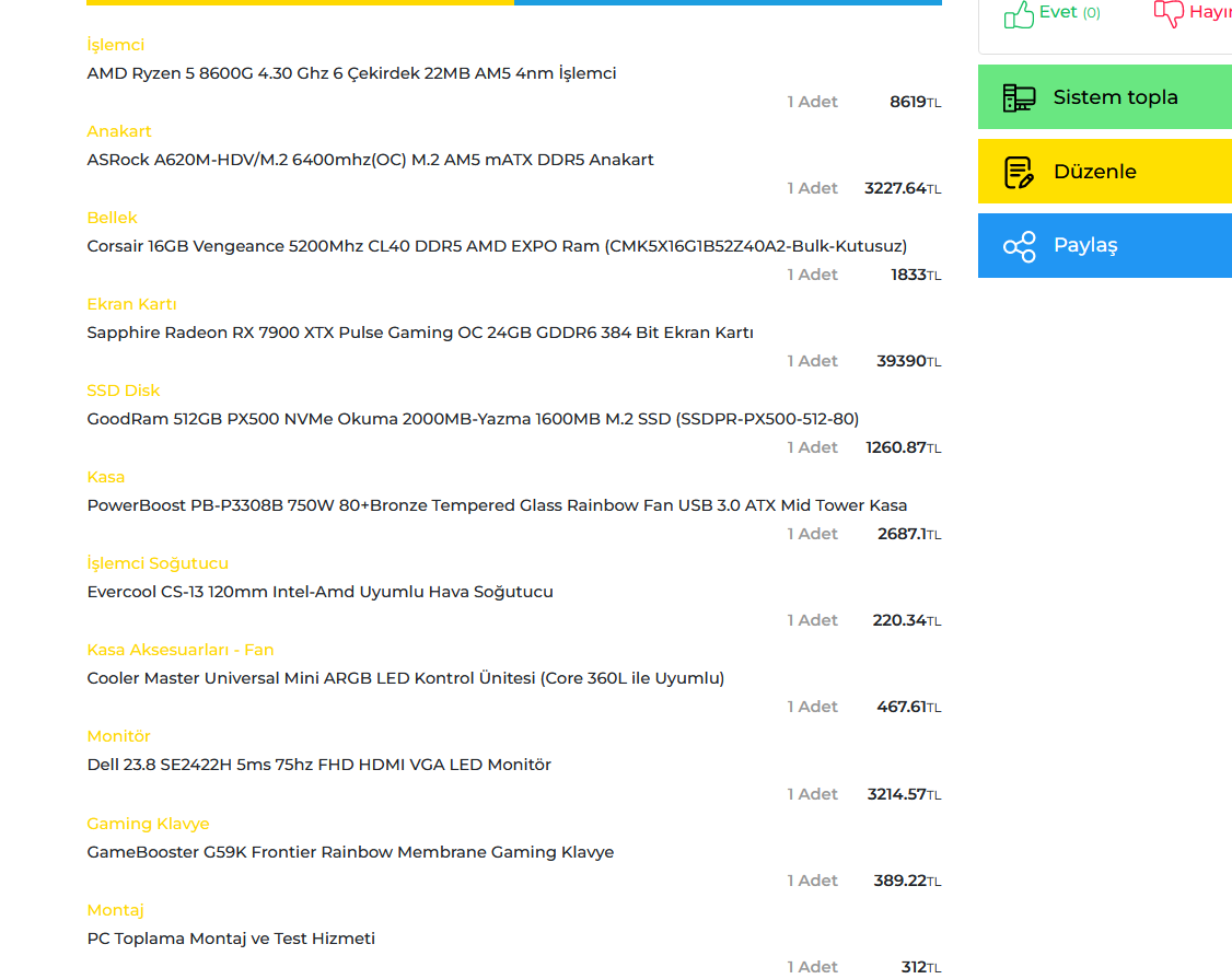

Arkadaşlar 61kya bunu yapabildim, 12 taksit yaptığım zaman 85 bin TL'ye geliyor. Ankarada da şu attığım 2 sistem var sahibindende (20 bine mining yapılmış 3090 hariç göremedim, hep 30 bine koymuşlar temiz gözüken 3090ları) Şu an güncel 20 bin tllik kredi kartı limitim olan bankadan 50 bin kredi denediğimde 70 bine geliyor 12 ay. Farkı ödeyip 2. el 3090 sistemi 70 bin yerine 85 e 0 7900 sistem almak mantıklı gibi hissettim.
Adamın işlemci vs psu da pek iyi değil gibi geldi çünkü, bilmiyorum sizce bu sistem nasıl? Muhtemelen bunu bir başkası alır ama bu tarz şeyleri takibe alacağım için fikrinizi almak istedim, tekrardan mesaj yazan herkese teşekkür ederim.
(itopyadan toplayacaktım ama sapphire 7900 xtx bulamadım. En büyük pc toplama sihirbazı-satıcıları olmalarına rağmen o seçeneğin olmaması üzdü, ama aslında sistemi ordan alıp sadece ekran kartını sinerjiden alabilirim ama bir kaç yüz TL için uğraşmam sanırım)
(Bu arada hazır alma-pc toplama sihirbazından montajlı uğraşım şu yüzden, şu ana kadar hep laptop kullandım elimde 980m li bir laptop var, o yüzden kendim toplamaktan endişeleniyorum, belki sonrakini kendim toplarım. Hatta sırf bu yüzden 4090lı laptop alacaktım az daha.)
https://www.sinerji.gen.tr/Pc-Toplama/Config/75KG4RPM
bu arada bu dediğim 2. el sistem (45 bin tl pazarlık olmaz yazan)
bu da ince hesap linkini açmak istemeyenler için topladığım sisteming png

SLI olayını unut.
Nokta atışı bana 24gb vram lazım gerekirse kredi çekeceğim laptop xbox satacağım demen beni biraz endişelendirdi belki biraz ufak başlayabilirsin game dev için bunlara gerçekten ihtiyacın var mı iyi düşün.
Soruna gelecek olursak;
rx7900xtx sapphire nitro(nitro dışında 7900xtx tavsiye etmem) 44k
850w psu 4k
i5 12400f 4k r5 5600 3.5k
h610 b760 2k-4k b550 2-4k
16gb ram 1k-2k
hdd 500-1000tl
kasa full mesh siyah ikinci el geniş yan camı kayıp yada kırılmış+8 en ucuz kasa fanı siyah uçak motoru sesli ikinci el 1k
monitor 2k bunu hemen al bence
https://www.n11.com/urun/samsung-essential-s3-s31c-ls24c310eauxuf-24-5-ms-75-hz-full-hd-ips-led-monitor-35357750#unf-review
klavye mouse kulaklık 500
toplam 66.5k
psu ikinci el 750w alsan -2k ram ikinci el alsan -1k anakart işlemci ikilisini de ikinci el alsan aynı classta -2k
bu şekilde ekran kartı sıfır 61.5k daha altı mümkün değil sanırım
ekran kartı ikinci el garantili -10k
51.5k
Şahsi tavsiyem gerçekten ihtiyacın yoksa rtx4060 lı hazır bir sistem+ monitörü al.

Hocam sizin sistem daha hoş olmuş fakat ekran kartına 45 verdiğinizde zaten diğer bileşenleri hurdadan toplamak zorunda kalıyoruz. Neden Sadece nitro 7900 xtx kullanılır dediniz? bence 38 binden 44 bine geçecek kadar bir fiyat farkı yok. Gördüğüm kadarıyla arada yüzde 15 fiyat farkı var fakat performans farkı yüzde 6-7. Elinize sağlık çok güzel olmuş ama çok sağolun.
24 şart değil ama uzun soluklu olması önemli biraz sistemin. başta arc770-7600xt ile 16 lık düşünmüştüm fakat en yakın arkadaşım bazı oyunların 22-23 gb ye kadar vram kullandığını duyunca 3090-7900 a yöneldim. Üstüne bir de nitro alırsam 45k butceyi cok aşıyor. Bir bildiğiniz vardır ama hocam yapabilirsem nitroyu zorlayacağım o7

Sapphire nitro konusunu şu şekilde açığa kavuşturayım ekran kartını taksitli almak zorundayım dediğiniz için sıfır nitro önerdim yoksa full ikinci el seçeneği 51.5k( size 3 seçenek yazdım full sıfır, hibrit ,full ikinci )
Nitro dışında da güzel modeller var red devil olsun tuf, rog strix olsun ama şöyle çok güzel bir örnek verirsem anlarsınız rx580 i bilirsiniz zamanının miningcisi her marka model rx580 çıkardı ancak 2024 e kadar ulaşan sapphire nitro kaldı .Dikkat edin şu an günümüzde ikinci el satan rx580 de en yaygın marka sapphiredir ömrü günümüze kadar geldi ki ben daha 3 4 yıl daha gideceğini düşünüyorum. Sapphire mühendisliği amd ekran kartlarında tepe seviyede özellikle nitro serisi.
Hocam merak ettim yakın arkadaşınız ne yapıyormuşta 22gb vram kullanıyormuş. Benim düşüncem hala bu sisteme gerçekten ihtiyacınız olmadığı yönünde.
Çünkü bu kadar vram ihtiyacı olan biri render develop yeni girmiyordur zaten hali hazırda sistem sahibidir neye ihtiyacı olduğunu bizden iyi bilir ve 24 gb vram var diye rx7900xtx almaz istemez.rtx 4090 alır.
Benim anladığıma göre laptop ve xboxınız var laptpunuz tabiki bir laptop olduğu için istediğiniz programları açamayacak kadar güçsüz siz de bu program ve uygulamaların çok fazla kas gücü gerektirdiği ön yargısına sahipsiniz daha önce de dediğim gibi önce bir rtx4060 veya rx6900xt kullanın bakalım hakkını verecek misiniz sınırına kadar kullanabilecek misiniz.
