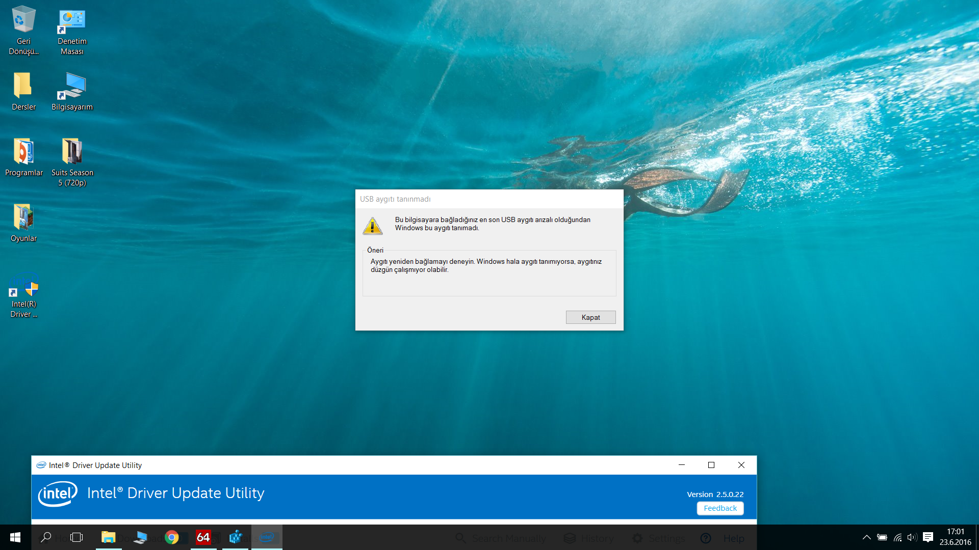

Hocam yeni ns2000 aldım , çok iyi soğutmuyor bende. resimdeki hatayı veriyor. Ayrıca 2 tane usb çıkışı var hangisini laptoba takmam lazım? 2 sinide takıyorum ama üzerindeki 3 tane usb portu kesinlikle çalışmıyor. Hatayı sizde de verdi mi?
10 yıl (138 mesaj)
Hocam alet iyi soğutuyor normalde ama havalar çok ısındığından hiç üflemiyormuş gibi geliyordur. Ben aleti bahar aylarında da kullandım iyi üflüyordu açıkçası ama şimdi üflediğini bile hissetmiyorum. Aldığınız ürün gayet iyi bir ürün. Laptopa usb olarak değil de 5v luk telefon usb şarj adaptorlerinden alıp onla prize bağlamanızı öneriyorum çünkü zaten alet zar zor sogutuyor bir de laptopun usb bölümünden güç çekip laptopu daha çok ısıtmanın anlamı yok yani bir işe yaramaz.O yüzden 5v luk telefon usb adaptorlerinden alıp usb yi ona takıp prize bağlamanızı öneriyorum.Hem laptopun usb sinden sürekli enerji çekilmesi , ileride anakarta zarar verebilir.
Bahsettiğim adaptör neredeyse her telefoncuda satılıyor ben 5 tl ye almıştım.Buyrun resmi ;
