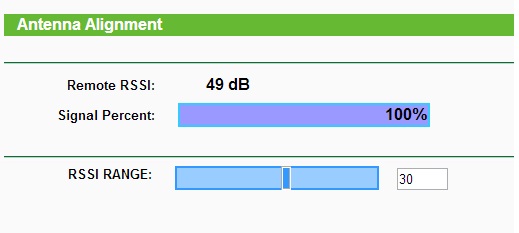

Antenna Settings: Vercical yap
Distance Setting : Distance 4 yap
Ben Horizontanal da 24 db alırken aynı yönde verical da 49 db alıyorum

ayrıca şunuda denedim. evdeki 8li switch e dhcp si kapalı bi modem bağladım sadece wifi yayını yapsın diye ve denedim cep telefonuyla bağlandım sonuç yine aynı internet kullanılmayacak kadar yavaşlıyor.
