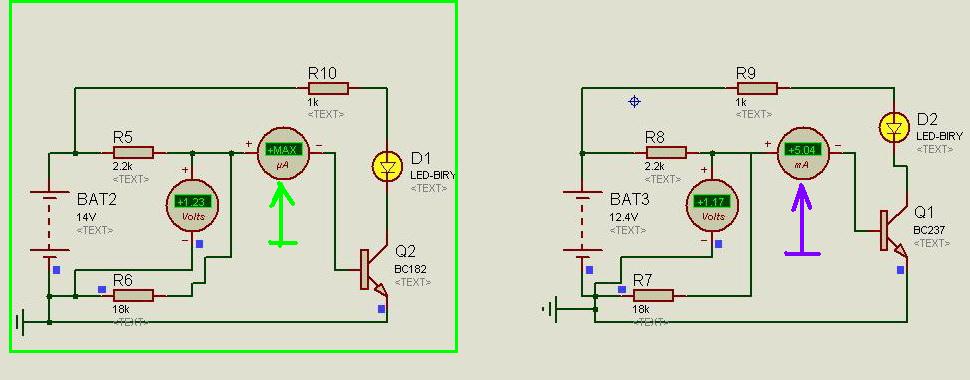

Sayın nowanda;mosfet sürümü hk. birde şu resmi eklemek isterim.Uzatmak yönünden değilde transistör farkını vurgulamak açısından ekleyeceğim.
Bu resimde görüldüğü gibi yukardaki mosfet gate akımı resimi ile bütün şartlar aynı olduğu halde datasheet'inde base akımını yazmaya bile gerek duymadıkları bc182,bc237 transistörlerinin çektiği akıma bakalım.
BC182 transistörlü devrede ampermetre mikroamper kademesinde ve gördüğünüz gibi ölçemiyor,MAX.gösteriyor.Oysa BC237 base akımını ölçen ampermetre miliamper kademesinde olduğu için 5,6ma. akım gösteriyor.Demek ki bir mosfet gate akımı bir bc182 yada bc237 mini transistörü kadar değil ki,,mikroamper kademesi dahi ölçmüyor.

Tavsiyeniz için teşekkürler. Bu arada dikkatimi çekti son paylaştığınız resim de iki devre arasında volt farkı var belki birşey ifade etmiyordur ama olur ya gözünüzden de kaçmış olabilir. soldaki 14v sağdaki 12.4v

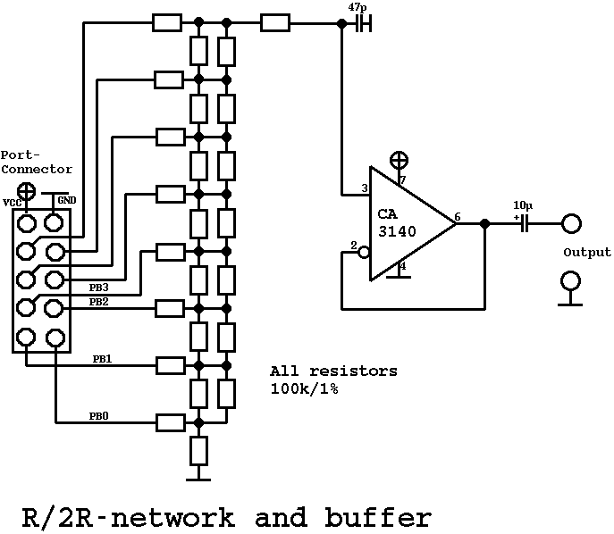

Parlaklık ayarı için neden op-amp yapısı tercih etmiyorsunuz? PWM yapısından daha sağlıklı olmaz mı?
Mesela ;
CA3140 op-amp ile r-2r devre kurmuş (CA3140 çok hızlı bir op-amp tır)
Op-Amp eksi girişini mosfet üzerine bağlansa, mosfetin vereceği voltajı çok rahat ayarlar veya mosfet çıkışını dirençle bölerek çalıştırılabilir (arduino kullanmak gerekirse diye).
Arduino kullanacaksan DAC çıkışından op-amp için referans voltajı da ayarlayabilirsin.
0-255 için basit yapı ile anahtarlama kullanacaksan da r-2r direnç serisi de kullanılabilir. Çıkış pwm e göre daha stabildir.
11 yıl (592 mesaj)
Hocam 0 - 255 manuel olmayacak Arduino kendisi belli zaman aralıklarında auto olarak verecek o komutu. Anladığım kadarı ile siz manuel için fikrinizi söylediniz.
Benim için sıkıntı olacak tek şey sanırım yüksek watt. Bana büyük ihtimal ledleri değiştirtecek yada daha az bir led ile irf520 kullandıracak. Malzemeler gelsin bakıp göreceğiz zaten sonucu burada paylaşacağım fikirlerinize her daim ihtiyacım olacak Allah razı olsun.

11 yıl (1451 mesaj)
Orijinalden alıntı: bossofdmax
Güzel kardeşim, DAC demek dijital analog dönüştürücü demektir. 255 verince 5v 0 verince 0v verir dışarıya.
Op-amp entegresi de artı ucundan verdiğin voltajı eksi ucundan gelen voltaja denklemek için çıkışı değiştirir.
Op-amp entegresini 12v ile beslersen, eksi ucundan 4.5 v geliyorsa artı ucundan 4.50000001 v geliyorsa çıkışı 12v yapar. eksi 4.5v iken artı girişi 4.499999 v ise çıkışı 0v yapar.
Çıkış ile FET süreceksin, fetin çıkış voltajı 12v olacak. Bu 12v değeri dirençlerle 5v değerine böleceksin, op-amp ın eksi girişine vereceksin.
Kısaca o PWM işini op-amp otomatik yapar. Ayrıca yukarda verilen FET sürücü şemaları tek bir op-amp içinde mevcut.
Hem PWM modülatörü, hem EFT sürücüsü olarak bu CA3140 ı kullanabilirsin.
Resimdeki devre bu işin ilk aşaması, arduino içindeki DAC modülünün de bulunduğu kısımdır. Resimdeki R-2R dizisi arduino içinde zaten mevcut ;)
