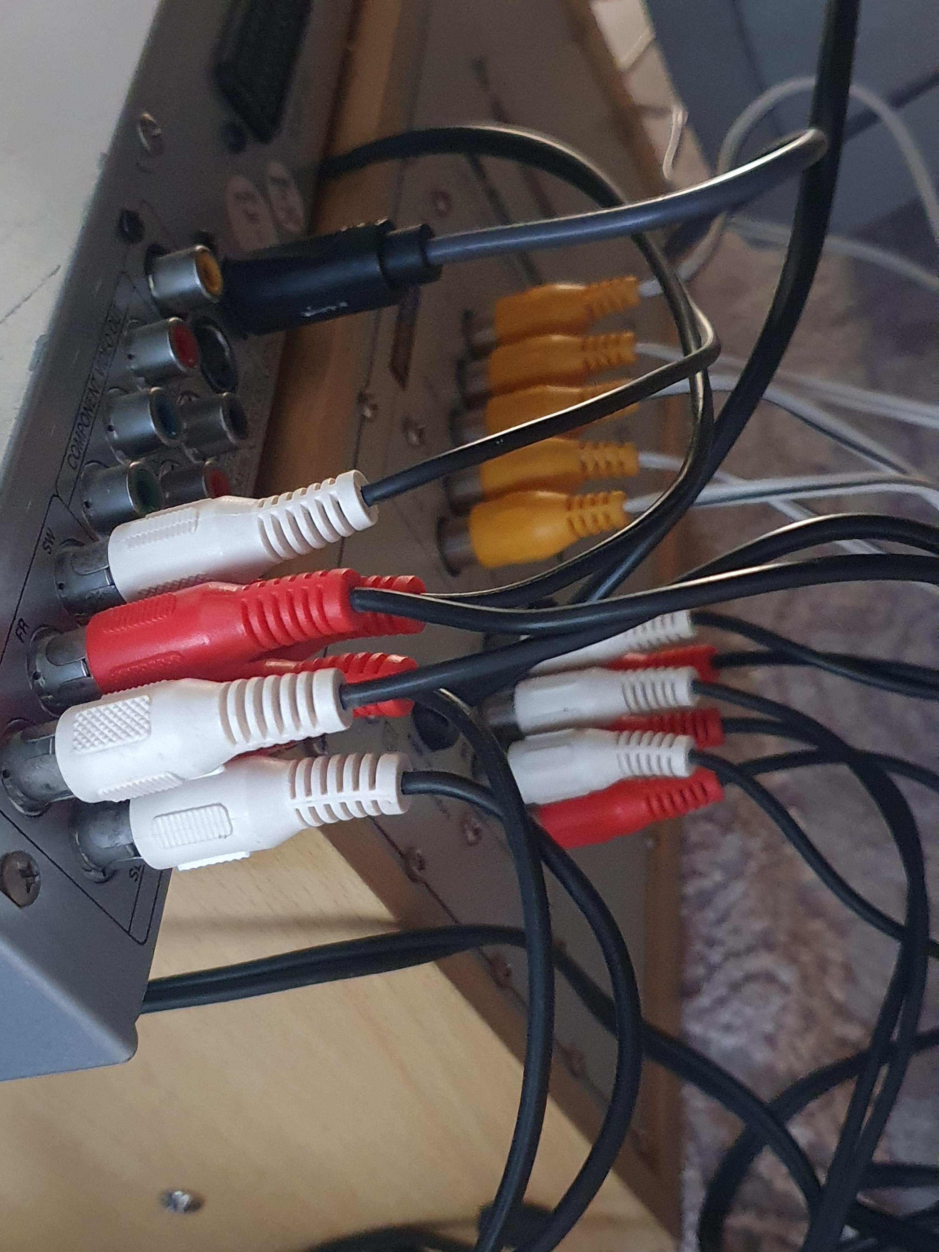

Selamlar, evde yatan 5+1 dvd ses sitemini değerlendirmek istiyorum ama sorularım olacak sizlere....
1.Bu sw nin arkası, 5 hoparlör soketletini en sola dizeceğim sanırım, doğru mudur?
2.bu dvd arkası, sw deki 5+1 in put ile dvd deki 5+1 out ları eşleyeceğim, doğru mudur?
3 Bu da tv arkası, optik kablo alıp dvd ye ve tv ye takacağım, doğru mudur?
Ve çalışacak mı arkadaşlar 😆şu an tek eksik kablo, optik kablo mu yoksa başka şekilde mi bağlanıyor? Kulaklık kısmına bağlayıp ta yapanlar var ama o zaman hangi kabloları almam lazım? Hangisi mantıklı yardımcı olursanız çok sevinirim.

Evet tüm bağlantı şekillerini doğru şekilde tarif etmişsiniz. Tv’den optik kablo ile DVD’ye, sonrasında da DVD’nin 5.1 çıkışlarını Sub’un arkasında sağ taraftaki 5.1 girişe bağlıyorsunuz.
Hoparlörler de Sub’ın sol tarafındaki çıkışlara bağlanıyor.
Sonrasında tv’nin ses menüsünde çıkış ayarlarını optik, dijital yada spdif olarak seçmeniz gerekli. Bu sayede tv sesi optik çıkışına yönlendirecektir.
Bir sonraki adımda ise ses çıkış formatını ayarlamanız gerekli.
Eğer DVD oynatıcı dolby ve de dts destekli ise işiniz kolay olur. O zaman tv’nin ses çıkış formatını bitstream, passthrough, raw, doğrudan geçiş vs olarak geçen ellemeden aktarma seçeneğini seçmeniz gerekli. Ya da bir ihtimal dolby diye bir seçenek varsa o da denenebilir.
Eğer PCM seçerseniz tv sesi 2.0 olarak aktarır.
Bunun yanı sıra normal tv kanalları 2.0 yayın yapar. O yüzden normal tv izleme anlarında 5.1 ses alamazsınız.
5.1 sesi ancak kaynak (netflix yada USB’deki 5.1 sesli bir film) izlerken alabilirsiniz. O yüzden bu ses çıkışı ayarlarını 5.1 sesli bir film izlerken yapın ki, doğru ayarları bulabilin.
Son bir not olarak da netflix’teki filmlerin Türkçe dublajları 5.1 olmayabiliyor. O yüzden filmin özelliklerine bakıp 5.1 sesli orijinal dilinde açın ve öyle ayar yapın.

Kawai ile ilgili menüde dolby dts seçmeniz yeterli. Sadece kumandadan DVD yerine, dijital yada aux seçeneğini seçmeniz lazım ki optikten gelen sesi işleyip hoparlörlere versin.
Bir diğer konu da kawai’nin amfi hoparlör çıkışlarının sağlam olup olmadığı. Bunu anlamak için de bir ucu 3,5mm kulaklık jakı diğer ucu kırmızı beyaz rca jak’lı olan kablo ile telefon, tv yada PC’nin kulaklık çıkışından Sub’ın arkasındaki 2 channel input girişine bağlantı yapmalısınız. Bu arada o iki kanal girişin altındaki anahtarı da 2 kanala getirmeniz lazım.
Eğer sistemden ses alabilirseniz, o rca uçları hemen alt taraftaki 5.1 girişin sol ön ve sağ ön giriş kısmına bağlayın. Alttaki anahtarı da 5.1’e getirin.
Eğer yine ses gelirse diğer arka sağ/sol ve orta/Sub kısımlarını da kontrol edip geri kalan girişlerin de sağlam olduğundan emin olun.

Telefondan verdim sesi dediğiniz şekilde tüm girişler(2 şer 2 şer) dehşet ses verdi.. namssız tv vermiyor optikten.. başka nasıl yaparız?

Sorun sanki Kawai’nin DVD kısmındaymış gibi geliyor bana. Çünkü DVD koyduğunuzda da ses alamamıştınız.
Kawai’nin DVD kısmında radyo yada USB’den oynatma gibi başka bir seçenek var mı? Eğer onlarda da ses gelmiyorsa sorun DVD oynatıcı kısmın ses devrelerinde diyebiliriz diye düşünüyorum
Bir de şunu dener misiniz?
Tv’nin çıkışı stereo (pcm) seçin
Kawai’nin dijital giriş seçeneklerinde de pcm yada lpcm seçip dener misiniz
Bu da olmazsa DVD kısmı bozulmuş diyebiliriz
O zaman tv’nin kulaklık çıkışından Sub’ın arkasındaki 2 kanal input kısmına bağlantı yapıp, sistemi 2.1 olarak kullanırsınız

"Çünkü DVD koyduğunuzda da ses alamamıştınız." ----> bunun sebebi dvd okuyucu bozulmuş beklemekten :D dvd okuyamadı ki.. bad disk diyor.. ölmüş.. ses sistemi sağlam telefon ile test ettim 5+1 hepsi çalıştı çifter çifter..
bu alette (kawai) radio yok.. usb girişi yok... dvd ve vcd oynatıyordu sadece...
2+1 olması zevk vermez.. yani optik kablo işe yaramazsa 5+1 sesi alamayacağım doğru mu?

Son çare olarak bu tarz optik dekoder alabilirsiniz.
Bunun çıkışlarını direkt Sub’ın arkasındaki 5.1 girişe bağlıyorsunuz.

Evet aradan çıkarmış oluyoruz.
Bu arada doğru ismi playvision hda-51a imiş.
Sahibinden de bir tane ilan gördüm ama 300 TL yazılmış. Onun yerine AliExpress’ten alın gitsin. 10 güne gelir.

merhaba, zamanında o sisteme bir servet ödenmediyse dvd'deki o optik bağlantının giriş değil çıkış olabileceğini düşünüyorum. diğer bağlantılarda out yazılıyken coax ve optik için in ya da out belirtilmemiş. ama eskiden ucuz 5.1 dvd sistemlerinde çok kanallı giriş olmuyordu. genelde stereo girişi dolby prologic gibi teknolojiyle 5.1'e kendi çeviren çözümler vardı. dolayısıyla temel sorun giriş olmayan bir bağlantıdan ses alıp iletmeye çalışmak olabilir.
4 yıl
şöyle birşey dikkatimi çekti.. Optik kabloyu DVD ye taktığım zaman optik kablonun diğer tarafından ışık çıkıyor.. TV ye takıp dvd den söktüğüm zaman gelen bi ışık yok.. bu bilginin bi faydası var mı böyle ise ne yapmalıyız? yukarıdaki aliexpress çözüm gibi duruyor?
