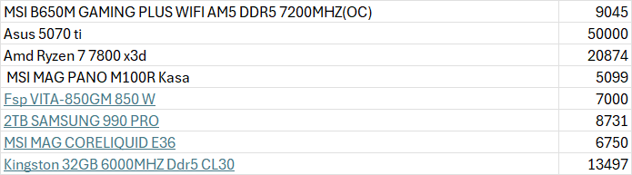

Evet biraz dramatikleştirdim ama büyük ihtimalle bu sistemden sonra da emekli olurum diye düşünüyorum. Yıllardır 1080p oyunculuktan artık 2kya geçmek istiyorum. Ama parçalara bakmaktan beynim yandı resmen, ram fiyatları da cabası. Bir 5070 ti sistem toplamak istiyorum. Forumdan seçip aldıklarıma göre şu şekilde bir liste çıkardım. Nakit param olsa direkt ikinci el toplayacağım hepsini ama ne yazık ki taksitle Hepsiburada'dan devam etmek zorundayım.
Kıymetli fikirlerinize talibim. Buna monitör olarak da 27 ASUS ROG STRIX XG27ACS 180HZ ekleyeceğim. Bu şekilde sistem 132 binlira gibi yüksek bir rakam oluyor ama 10 taksit olacağı için aylıkta çok zorlamayacak beni.

Uyum güzel üstat dar boğaz yapmayacak seçimler. Gayet yeterli.
Bütçeniz dahilinde ne kadar yüksek vram'li ekran kartı alabilirseniz almaya çalışın şuanki oyunlar optimizasyon sıkıntısıyla çıkıyor ve bilinçsizce donunum sömürüsü var bu da en çok gpu vram'de hissediliyor.
İşlemciniz çok ısınmayan bir model ama seçtiğiniz kasada sanırım donanım tıkış tıkış duracak ve hava akışı da sıkıntılı gibi o modelde tekrardan bir değerlendirme yapmanızı tavsiye ederim. İşlemci ağırlıklı oyunlar serinlik +fps.

Yanıtını için teşekkür ederim, kasayı değiştirmiştim, eklemeyi unutmuşum.
Cooler Master MasterBox TD500 V2 Siyah ARGB USB 3.2 Tempered Glass ATX Mid Tower Kasa
bu işi mi görür mü ?

Rica ederim. Bu daha iyi ama kablo hatları sınırlı gibi yani geçirilecek gizli alanlar dar duruyor.
Ekstra bilgi sorun olmaz ama eğer ekran kartınız atx 3.1 ise ki sanırım seçtiğiniz model öyle, atx 3.0 psu takarsanız çok düşük bir ihtimal görüntü alamama gibi bir sorun yaşayabilirsiniz. Çok az bir kesim bu sorunu yaşıyor. Bütçe müsaitse atx 3.1 takın kafanız rahat olsun.

Mesh file ön panel geniş iç hacimli ve kablo yönetim alanları bulunan tiplere bakın.
Sizin ekran kartının peak toleransı en fazla 600w olur atx 3.1'de bunu rahat karşılar. 3.0'da da kağıt üzerinde 600w peak toleransı yazar ama %10'luk bir kısım sorun yaşar.

Neden microATX,küçük bi anakart seçtiniz. Özellklemi istiyorsunuz,yani.

7800x3d'ye 20k verilmez kesinlikle. diğer sitelerde 15k gözüküyor.
ayrıca 2k sistemde 7800x3d ye gerek yok bence, 9700x alın geçin. 2k da performansları birbirine çok yakın. Ordan arttırdığınız parayı daha kaliteli kasa-psu ya ayırırsınız.

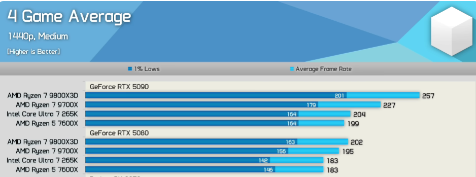

Kesinlikle katılıyorum 2K da , 7800X3D veya 9700X farketmez. Hele RTX 5070 Ti gibi kart ile.
Aşağıya dünyanın en büyük donanım inceleme sitelerinden hardwareunboxed in tablosunu bırakayım.Testte ,üstüne üstlük RTX 5080 kullanılmış. 9700X işlemci ,7800X3D den bile güçlü olan 9800X3D yi fps olarak yakalamış.
Bi artısı daha 240 mm sıvı soğutucu 9700X için çok rahat yeter.

Tamamen rasgele bir seçim oldu o. Bildiğimden değil yani. Tavisyeler üzerine anakart ve kasayı şu ikisiyle değiştirdim. Uygun mudur?
Msı MB B850M Gamıng Plus Wıfı Am5 Ddr5 8200MHZ
Lıan Lı Lancool 216 Rgb White E-Atx Mıd Tower Kasa
İşlemci tavsiyenizi de dikkate alacağım. Olur da 4k gibi bir değişiklik olursa birkaç yıla , daha ileriye dönük bir işlemci ve PSU tavsiyesinde bulunursanız da sevinirim.

İşte tamda anlatmak istediğimiz konu bu idi. Çözünürlük arttıkça,işlemciye binen yük azalır Yani 1080p de ,atıyorum RTX 5070Ti ile zorlanan bi işlemci ,2K da rahatlar.4k da ise daha daha rahatlar. Yani sizin düşündüğünüzün,tam tersi.
9700X işlemci ,4K ya geçerseniz daha da rahatlar.Daha daha az bi çalışma yüzdesi ile çalışır ,yükü azalır.Hiç zorlanmaz.
Anakart konusuna gelirsek,
Rakamdan sonra gelen M takısı,anakartın microATX(küçük) olduğunu gösterir. B650M, B850M vs. gibi.
Size şu anakartı şiddetle tavsiye ederim Game of thrones'daki ejderhalardan farkı yok. Sadece işlemciye 14 faz ayırmışlar ve 80 Amper ,birinci sınıf SPS mosfet kullanmışlar.MSI ın lider anakartlarından Tomahawk kartlarıyla aynı.ATX formundadır. Büyük ,yani.Fiatda,çok uygun.
https://app.hb.biz/pSe7IZkWPCCa

Bu ana kartı aldım teşekkürler, kasa olarak da siyah Lian Li Lancool III model tercih edeceğim sanırım. Çok beğendim görüntüsünü.
