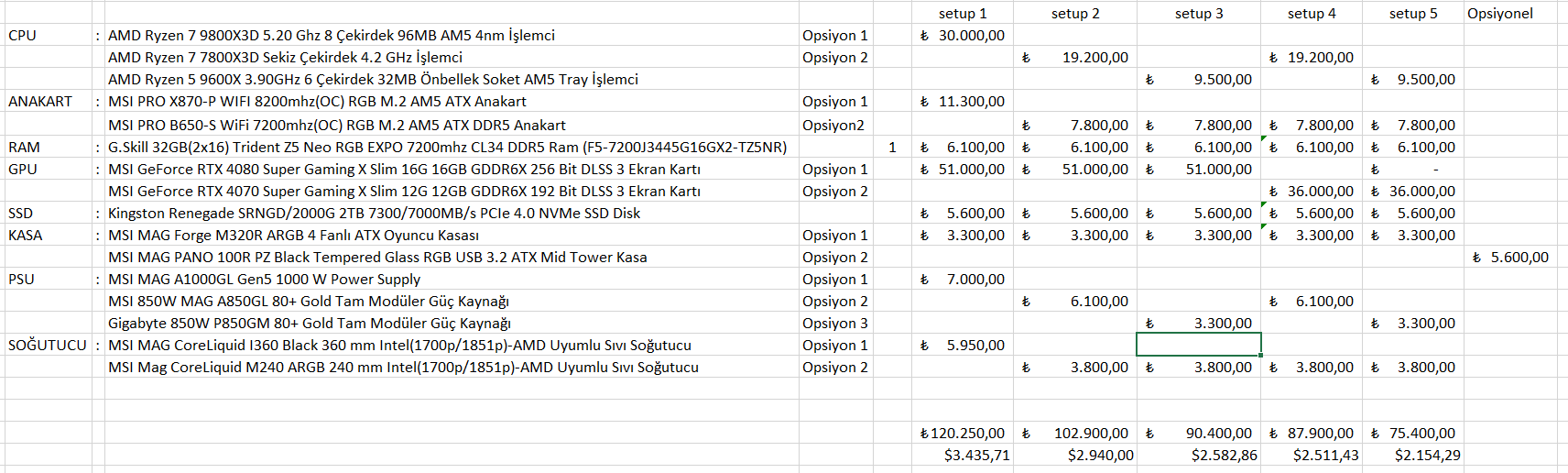

Uzun zaman gaming laptop kulllandım, en son MSİ gs60 var oda artık beni emekliye ayır diyor. Kasa almak istiyorum yukarıdaki gibi bir düşüncem var.
Kasa , SSD, Ram için tavsiye ve diğer parçalar içinde yorum ve bilgi alabilirmiyim.
mesela 2tb tek ssd me 2x1tb mı almak mantıklı. ilk etapta 1tb alıp ihtiyaca göre eklemekmi mantıklı.
Bütçe sınırım yok ancak gereksiz para saçmak gibi bir niyetimde yok. Monitör opsiyonel gibi şimdilik evdeki eski 4k 60hz samsung var. aynı anda genelde birden çok şey yaparım çift ekrana çok alışkınım. belki yazdığımı değilde evdeki boyutunda başka bir tane daha alıp çift ekran kullanabilirim.

son durum o zaman yaklaşık bu oluyor ,
Sinerjide : https://www.sinerji.gen.tr/Pc-Toplama/Config/9BEYJ4UK  : 117k
birebir parçaları diğerleridne bulamadım ama yaklaşık muadillerlede bu civarlarda çıkıyor.
@amormen
@slyone
bir yorumunuz varmıdır bu setup a ?

1000watt power bu sisteme aşırı.850 watt kafi fazlasıyla..
4K da,bu e.kartı ile ,9800X3D veya 7800X3D nin ,zerre farkı kalmaz ,fps olarak.

Benden cok daha tecrubeli bu isi bilen arkadaslar var burada ama madem sordun dilim dondugunce kendi dusuncelerimi aktarmaya calisayim.
Oncelikle bu sistemi ne icin topluyorsun? Sadece oyun mu yoksa ayni zamanda kendi isin icin de kullanacakmisin? Bu arada isin derken webde gezinmekten bahsetmiyorum ciddi anlamda ekmegini bilgisarinin performasina bagli olarak para kazanan bir kisiden bahsediyorum.
Ilki isen ve casual bir oyuncu yani oyun oynayarak para kazanmiyor veya oynadigin oyunlarda %5 lik bir kisma girmek icin oynamiyorsan aldigin sistem asiri pahali. Asagiya bir video aticam 15:50 den itibaran 2-3 dk izlersen ne demek istedigimi anlarsin. @metin abi 65 kesinlikle katiliyorum 9800x3d gereksiz pahali su anda illa almak istiyorsan biraz daha sabret ilk heyecan gecsin fiyatlar daha makul hale gelince alirsin ki o zamana kadar RTX 5xxx lerde cikmis olur. Su anda 3200 USD lik bir pc toplamaya calisiyorsun onun yerine 1500 USD lik bir PC topla oyun performansin fiyat farki kadar dusmez. 1500 dolarini at bankaya 3-4 yil sonra yine 1500 lik dolarlik sistem alirsin oyun performasini korursun.
CPU olarak 7500F ve normal bir hava sogutma, GPU olarak RTX 4070 super (cok vram kullanan oyunlar oynuyorsan 7800 xt / 7900 gre / 7900 xt olabilir), anakart olarak B650 lerden biri, yine 1/2 TB lik bir ssd (bence kc3000 cok iyi bir secenek), 32 GB (2x16) max 6000 mhz hizli RAM, gozune guzel gelen bir kasa, 750-850 watt psu (mumkunse ayri ayri degil beraber al daha uygun olur)
Ikincisi isen PC toplamak icin cok dogru bir zaman degil bence, RTX 5xxx serisini cok yakinda gelicek alacagin 4080 super 6 ay gecmeden sana eski hissettirecek, islemci olarak da Ryzen 9 9950X3D yi beklesen iyi olur ciktiginda hem oyun hem is icin en iyi olacak gibi gorunuyor.
Ekran karti olarak MSI secmenin ozel bir nedeni var mi? cok daha uygun fiyata 4080 superler goruyorum arastirinca. Istersen 4080 superler arasinda yapilan testleri arastir, aralarinda cok fark yoksa bosuna para verme. Bunun icin de bir video atiyorum.
Kisacasi elinde super bir araba olacak ama sen bu arabayi ise gidip gelmek icin kullancaksan yazik degil mi o kadar paraya :)

Hocam evde oyun için alıcaz. Oğlan oynarsa son çıkan oyunları felan o oynar, Ben çokta ultra ayar en son çıkan oyunlar manyağı değilim. Ama istediğimdede çalıştıracak bi cihaz olsun diyorum. Artık iş değiştirirken araya 5-6 ay dinlenme ekliyorum. Bu süreçlerde illa fazla oyun oynarım , beni tatmin etsin performansı, çözünürlük düşür , onu yap bunu yapki oyun biraz akıcı olsun olayından son 2 yıldır çok sıkıldım. Bu namertlerde paso yenisi çıkıp duruyor ne alsan 6 ay - 1 yıl sonra eski kalıyor, yenisi çıksın bakalım diye diye bu güne geldik almadık.
Bir huyum var her konuda alıyorsan f/p da bakarak en iyisini al, pahalıysada önemli değil. Biraz araba işine döndü şuda olsun buda olsun derken honda civicten bi bakıyorsun mercedes bakmaya başlamışsın. Örnek olarak 10-12 yıl önce aldığım dyson duruyor/çalışıyor evde belkide ülkede ilk alanlardanım o zamanlar en pahalı süpürgeden 4-5 kat pahalı idi ama değdi.
MSİ laptobum var gs60 yıllarca beni götürdü ondan Msi a ayrı bir sevgim var. 3 kuruş fazla olsun kırmızı olsun gibi birşey. tabi kanunda değil.
Almışken iyi birşey alayım her naneyi çalıştırsın şöyle önümüzdeki 7-8 yıl kafam rahat olsun. Tabi uzun zamandırda bu işlerden uzaktım laptop beni götürüyordu ama son 2 yıldır o da götüremiyor.
İşte sizlerinde sayesinde anlamaya çalışıyorum tam ne yapmam gerektiğini.
Yardımlarınıza çok teşekkür ederim.
birde x3D lere ben Path Of Exile oynarım genelde onda baya farkediyor yazılmış nette ondan bakınıyorum.

4070 Super a cok yazmissin :) senin icin birkaz hazir sisteme baktim
59k ya 4070 super li sistem
https://www.gamegaraj.com/urun/kyber-7a-rtx4070/
68,5k ya 4070 ti li sistem
https://www.gamegaraj.com/urun/warrior-7a-rtx-4070ti-super/
ayni sitede 4080 super li sistemlerde var , kendi istedigine uygun hale getirebilirsin. Maalesef 7800x3d ellerinde yok sanirim secemiyoruz veya baska bir x3d li islemci

Faydalı yorumlar gelmiş. Ekleme yapayım naçizane, genel olarak MSI kasalardan uzak dur. Benzer fiyatlara çok güzel ve daha özellikli kasalar var. 420mm radyatör desteği, daha geniş ekrantı, hava soğutma, güç kaynağı montaj boşluğu olan.
Msi, Asus, NZXT, Corsair ve bazı Cooler Master vs güç kaynaklarını fason ürettiriyor.
Seasonic, FSP (ikisi tayvan)kendi üreten ve diğer markalara üretim yapan üreticilerden. Diğerleri çinli üreticiler tarafından yapılıyor. Great Wall, CWT, Super Flower gibi büyük üreticiler var.

Slim modeli, SFF kasalara uygun olması için üretiliyor. Pek slim değil aslında (?) 2.5 slot Slim mi olur Soğutma konusunda sıkıntısı yok. Çoğu kullanıcı Slim serilerinde coil wine sesi yok diye belirtmiş.
Ventus serisi gibi giriş seviye model almadığınız sürece sıkıntı yok.

@n201 yorumundaki nvme ve ram önerilerine katılıyorum.
AM5 işlemciler Ram'i; 6000GT/s olarak bütün , 6200'i çoğu ve 6400'ü bazıları çalıştırır. "Sweet point" 6000GT/s CL30 (CL32-CL34'de olabilir) ram almanız olur.https://linustechtips.com/topic/1525965-will-6400-mhz-ddr5-ram-not-work-with-amd-ryzen-7800x3d/
AGESA güncellemeleri ile giderek daha iyileşiyorlar.
https://www.techpowerup.com/review/ddr5-memory-performance-scaling-with-amd-zen-5/3.html
Bu incelemeyi tamamen okumanı tavsiye ederim.
