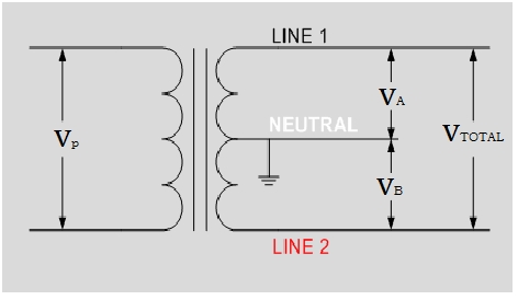

Üç terminal olduğuna göre tahminen,
1 ve 2 arası 4V
2 ve 3 arası 8V
1 ve 3 arası da 12V tur.
Normalde bu trafolarda trafonun ortasından uç çıkarılarak ara değerler elde edilir.
