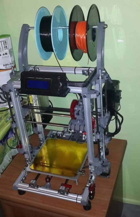

Kurulu kullandığım sistemimin son güncel hali fotoğrafta mevcut, istediğiniz yada farklı gördüğünüz birşey olursa cadleri gönderebilirim.

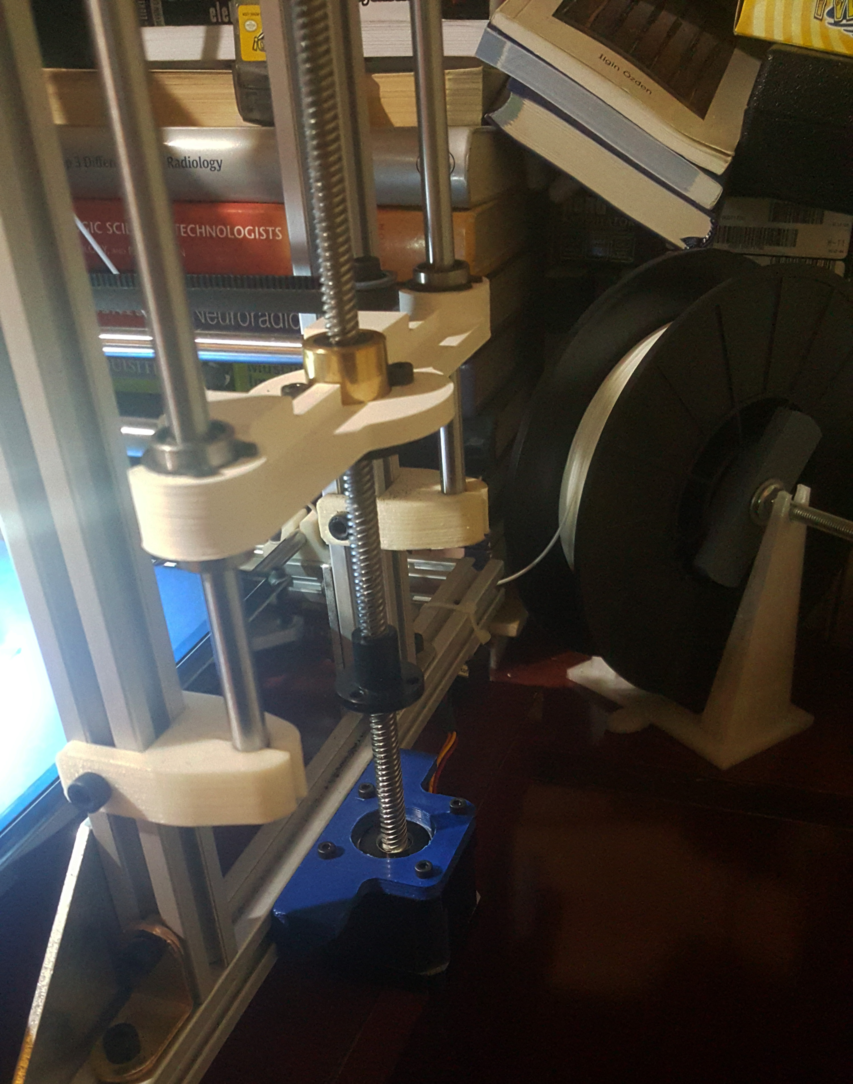

Wobble konusunda ben de deneyimlerimi aktarayım. Özgür Bey'in de dediği gibi gijonun düzlüğü ve montaj işçiliği bu konuda çok önemli faktörler. Düz gijon bulmak çok zor bence, çünkü gijonların ana görevi bu değil. İletim için vidalı mil kullanmak gerekiyor ama CNC cihazlarındaki özellikli sistemler çok pahalı, hem de M8 boyutunda olanlarını (ball-nut ile çalışabilen) bulamadım. En ufak hep 12 yada 16 oluyor.
Ben şu an Sigma3D'de robotdigg sitesinden aldığım, kendinden vidalı mili olan stepper motorları kullanıyorum:
http://www.robotdigg.com/product/31/NEMA17+linear+stepper+with+Tr8*8+lead+screw
Linki yukarıda. Montajı için Özgür Bey sağolsun Z asansörünü modifiye etmişti, bunula çalışabilir hale gelsin diye, o tasarımı kullanıyorum. Vidalı mil, gijona göre çok daha düzgün, o sebeple wobble azalıyor. Ayrıca kaplin gerekmediği için wobble'a yol açabilecek bir faktör ortadan kalkmış oluyor. Ancak enteresandır, mil düz olmasına rağmen, motoru dışarıda çalıştırdığımda bir motorda az belirgin, diğerinde ise daha belirgin olan bir oval çizdiklerini gördüm, yani tam merkez aksında dönmüyorlar. Nedeninin anlayamadım, mil eğik gibi durmuyor. Her halukarda 1 tane daha sipariş ettim, onda daha az yalpalama olursa onunla değiştireceğim.

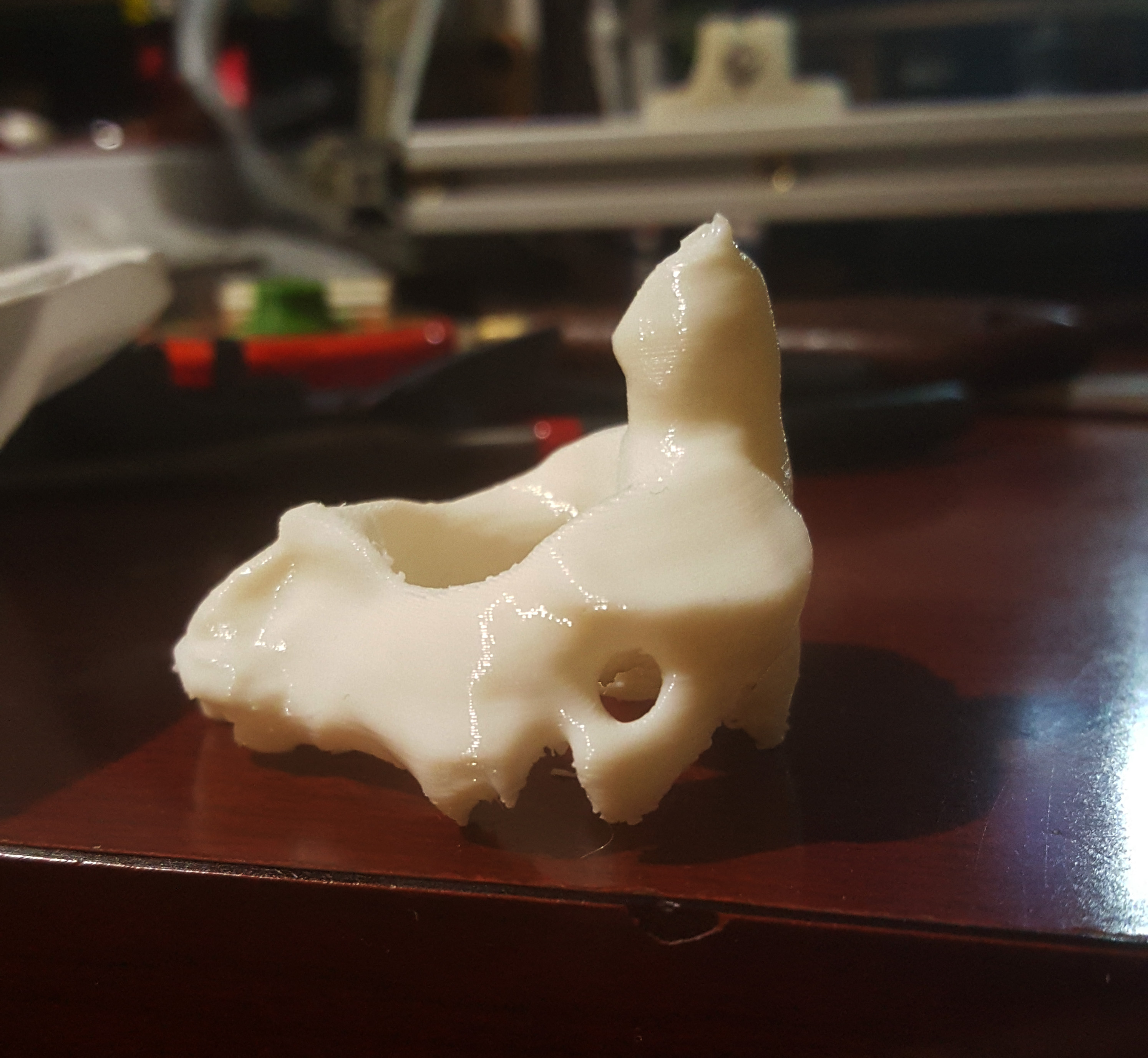

Baskı kalitesi belirgin düzelme gösterdi ancak hala kusursuz değil. Aşağıda Ninjaflex'in semiflex'i ile bastığım bir örneği görebilirsiniz.
Yukarıda yer alan mesajlardaki sönümleyici bu asansör tipine uyarlanabilse belki ideal çözüm olurdr diye düşündüm. Kaplin yok ve esnek bir bağlantı var. Acaba bunu tasarlamak zor mudur?

Sistem neredeyse aynı olacaktır,benim somun yerine sizin hareketi iletecek trapez somun koyulacak denemek isterseniz çizimi kolay
