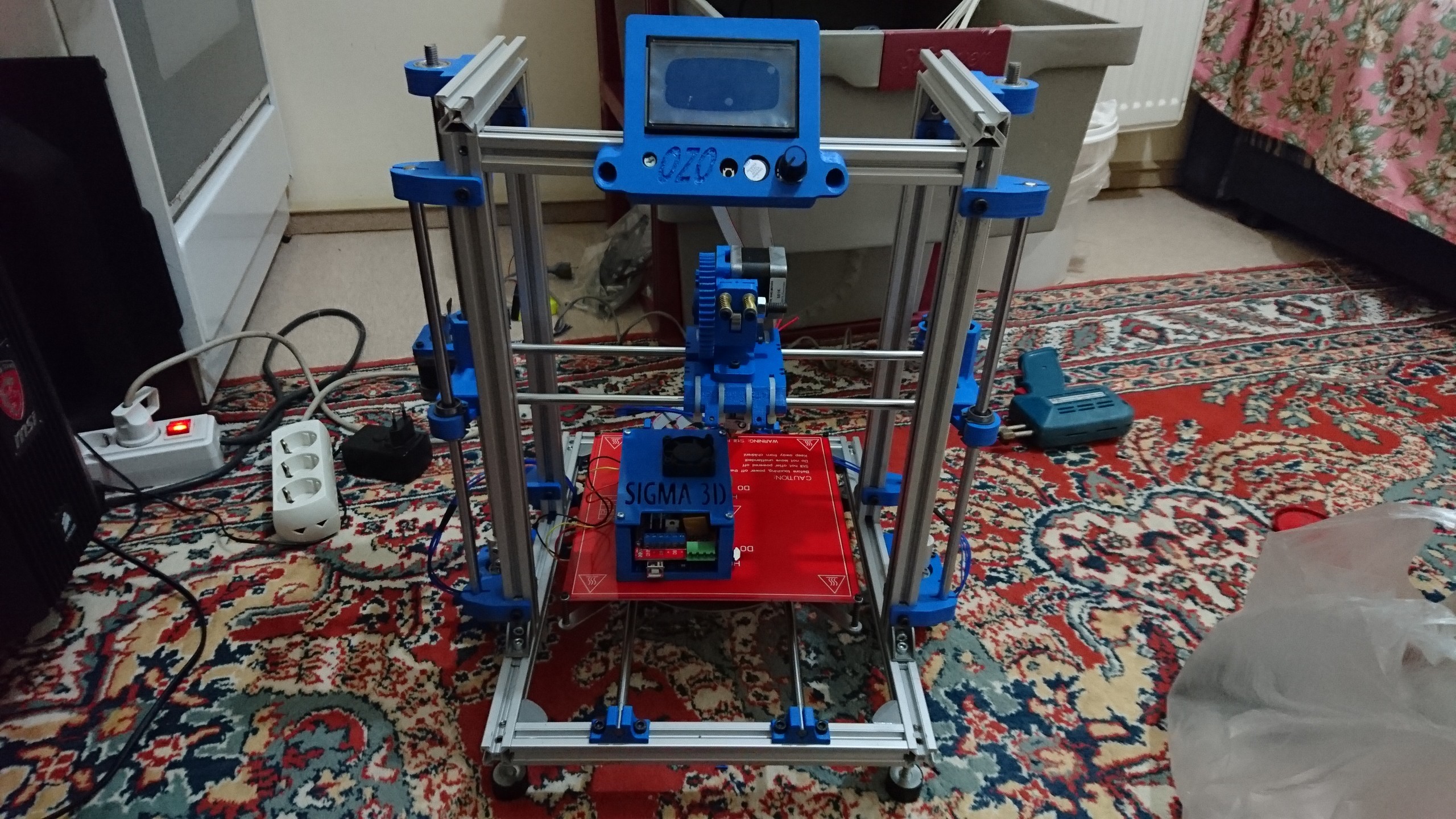

Motor mil çapı 5 sıkıntı gt2de değiştiricem.

Hayırlı olsun. Nema17 motorlar genelde 5mm mil olur. Peki sendeki kasnağın deliğin çapı kaç ?
Bir de o lcd takılan profil diğer pğrofillere bağlı olması lazım.
< Bu mesaj bu kişi tarafından değiştirildi serkanc -- 6 Nisan 2016; 11:35:40 >
Z milleri neden o kadar aşağıda? Yükseklikten çok feragat edersin.
< Bu mesaj bu kişi tarafından değiştirildi ridahab -- 6 Nisan 2016; 12:59:53 >
Saolun bendeki gt2lerin çapı 8 galiba değiştiricem onları.
Evet o profil yanlış kurstayken frezede delmiştim kur bitti kaldı öyle
Bu mesajda bahsedilenler: @serkanc
Yanlış delmişim sonra 90 derece bağlantılarla bağladım ondan.
