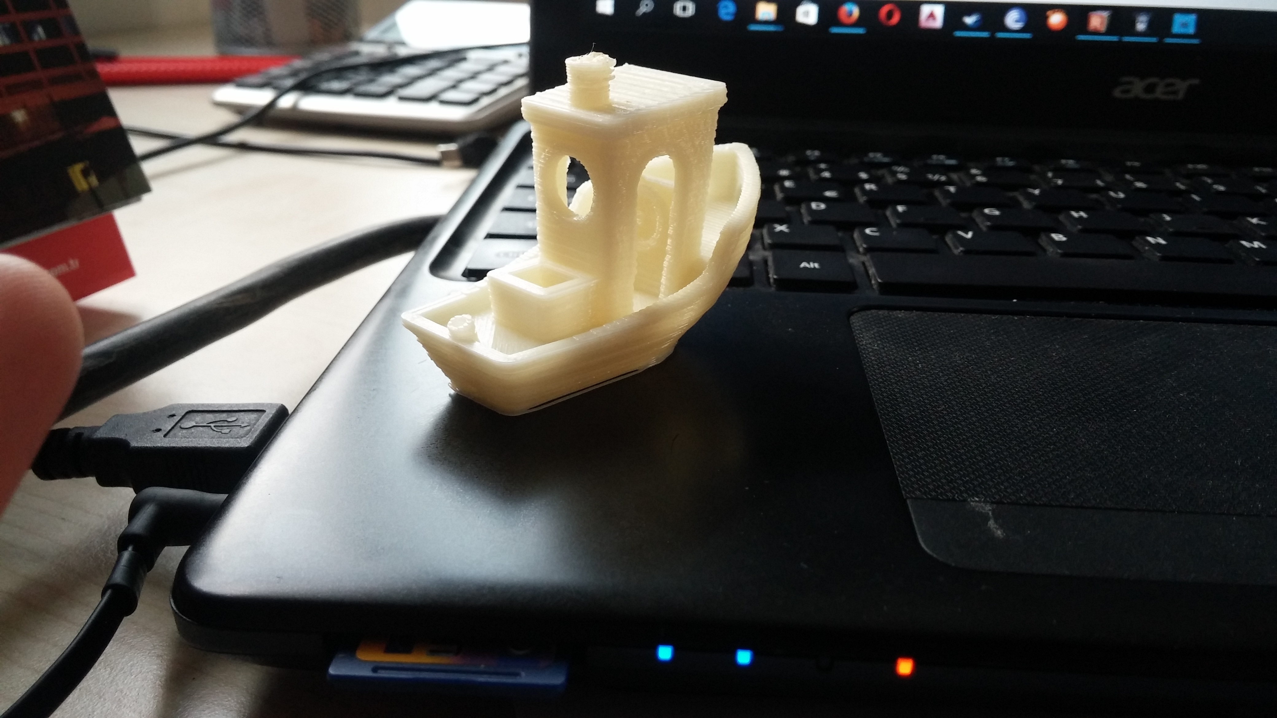

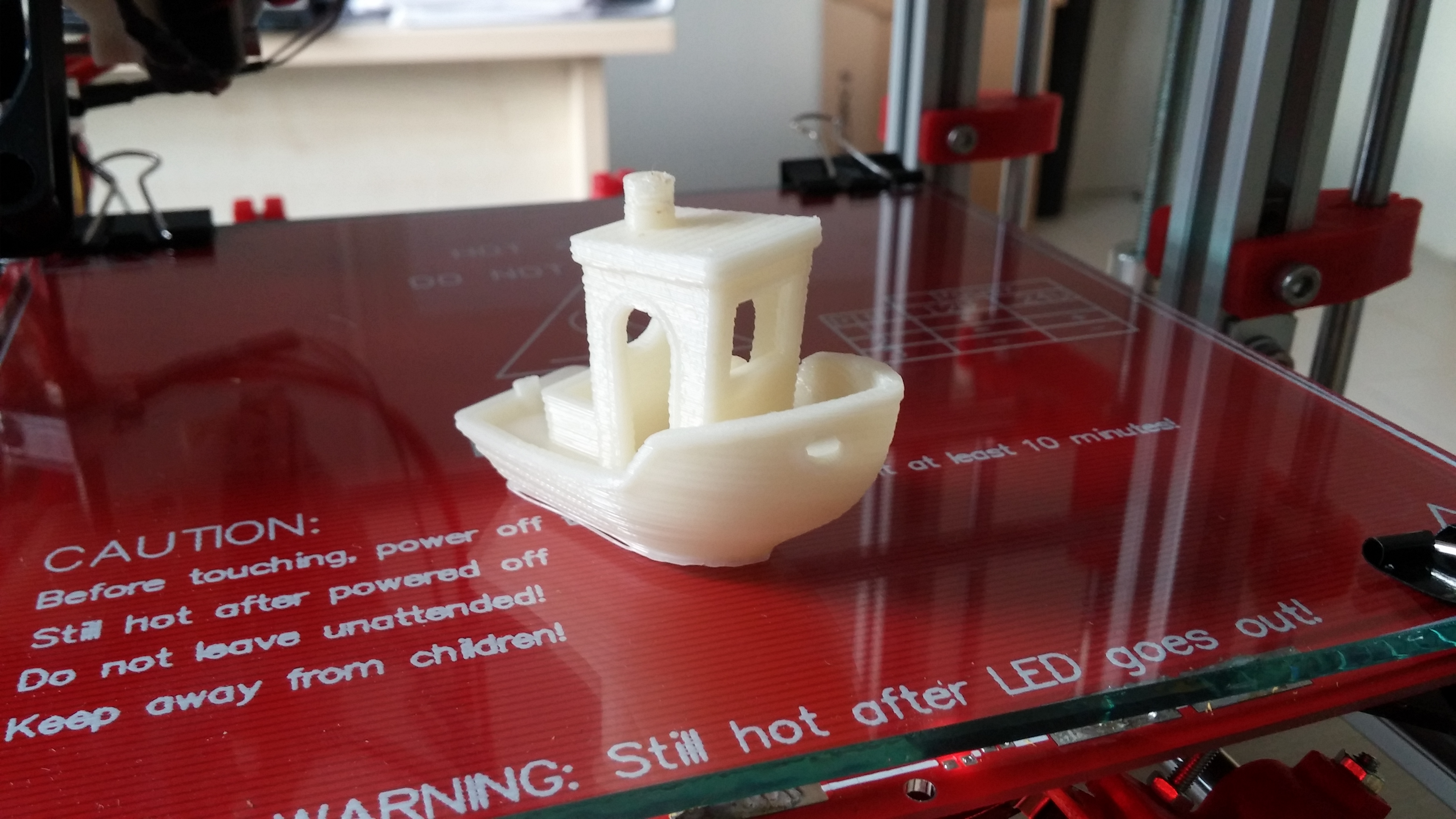

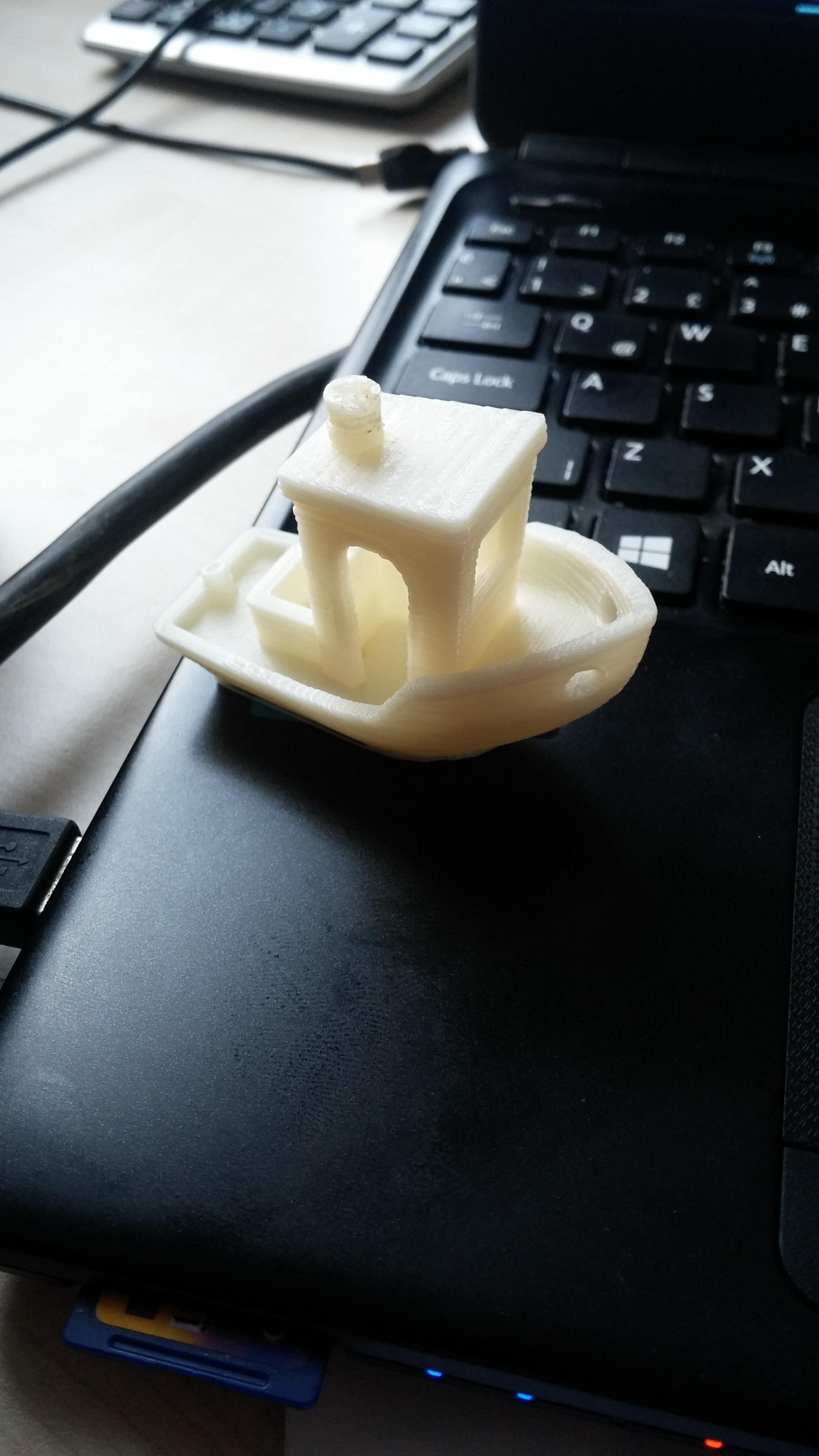

Merbalar son durum bu sıkıntı bitti gibi fakat ince uzun yapılar hep sıkıntı nasıl baskı alıyorsunuz ince uzun yapılara misal benim baskıda geminin bacası olmadı gibi
Bu mesaja eklenen görseller:
Bu mesajda bahsedilenler: @serkanc
Minimum katman süresini artırım dilimleme proğramından.
Bu mesajda bahsedilenler: @mercyofgod
Orijinalden alıntı: mercyofgod
Katman sogumadan ust katmani atinca sonuc boyle oluyor. Dedigi gibi minimum layer time kismini artirinl bu arada hotendlerde sorun kalmadi dimi ?
Cok sukur suan sikinti yok gibi tabi arada oluyor ama olayi cozdum fansiz calistirmadigim surece sorun sifir.dilimleme programindan sureyi 15 sn ayarladim ama yetersiz geliyor sanirim 20 ye arttirip deniyecem.cok saolun sayenizde

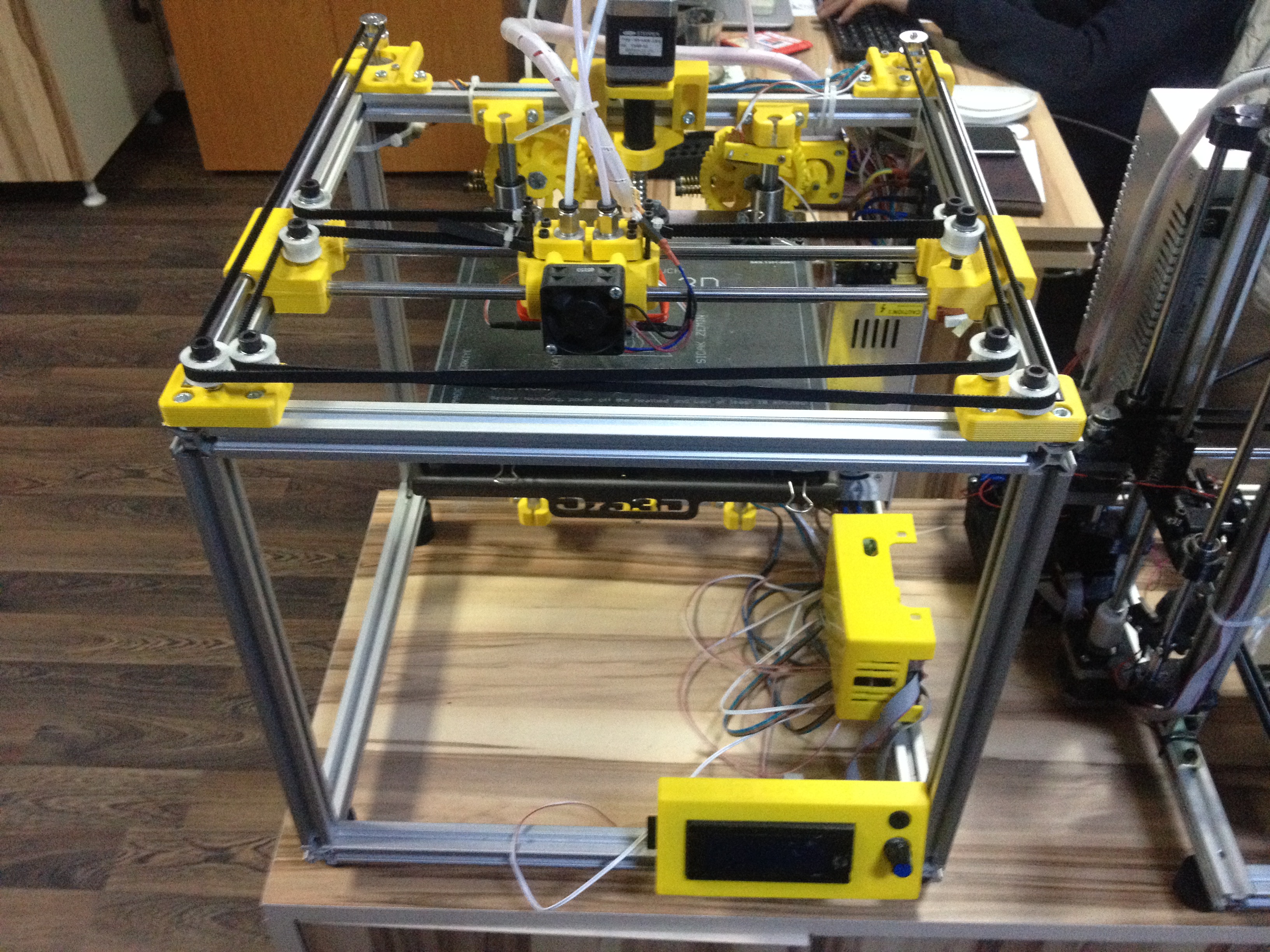

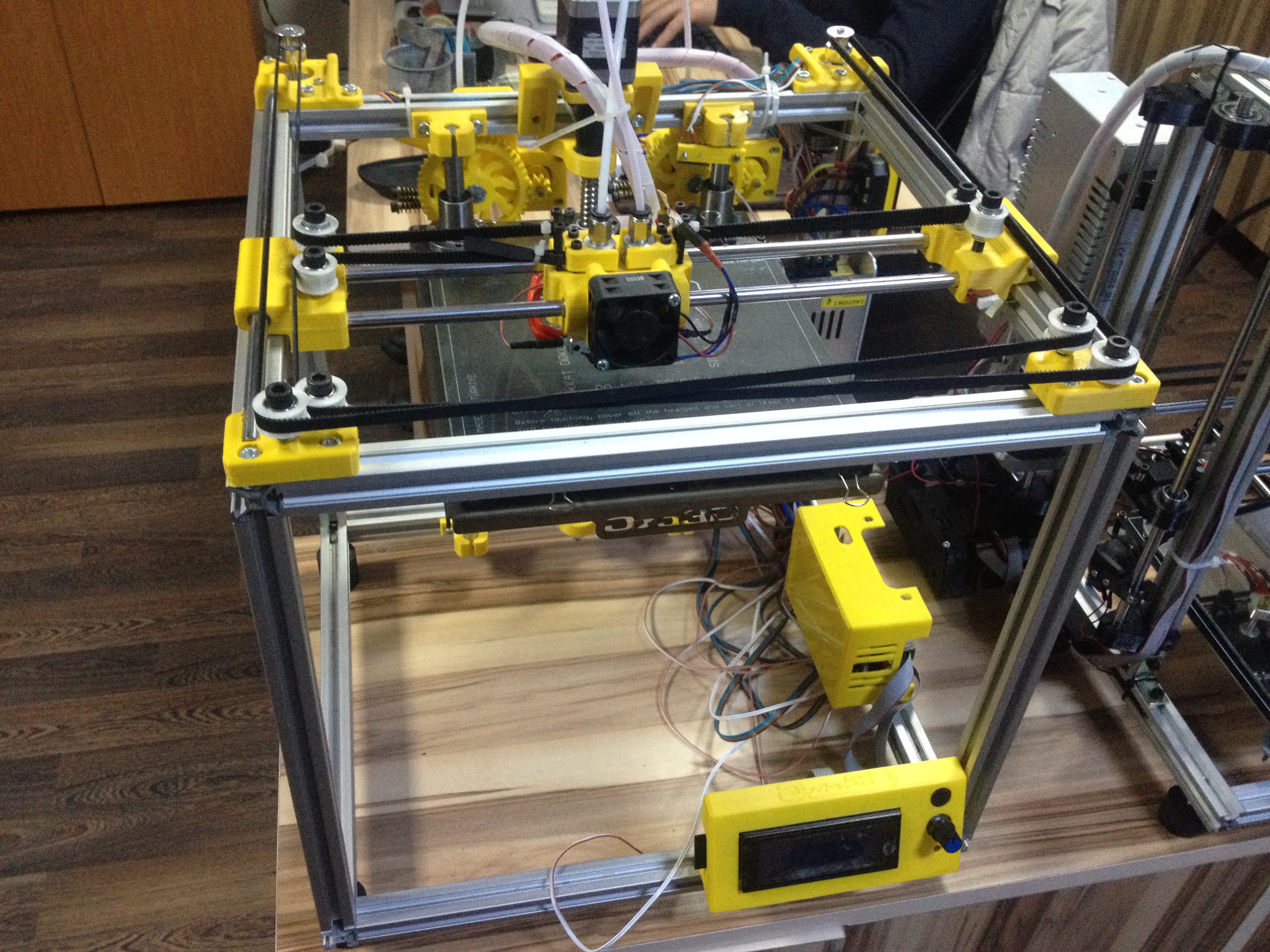

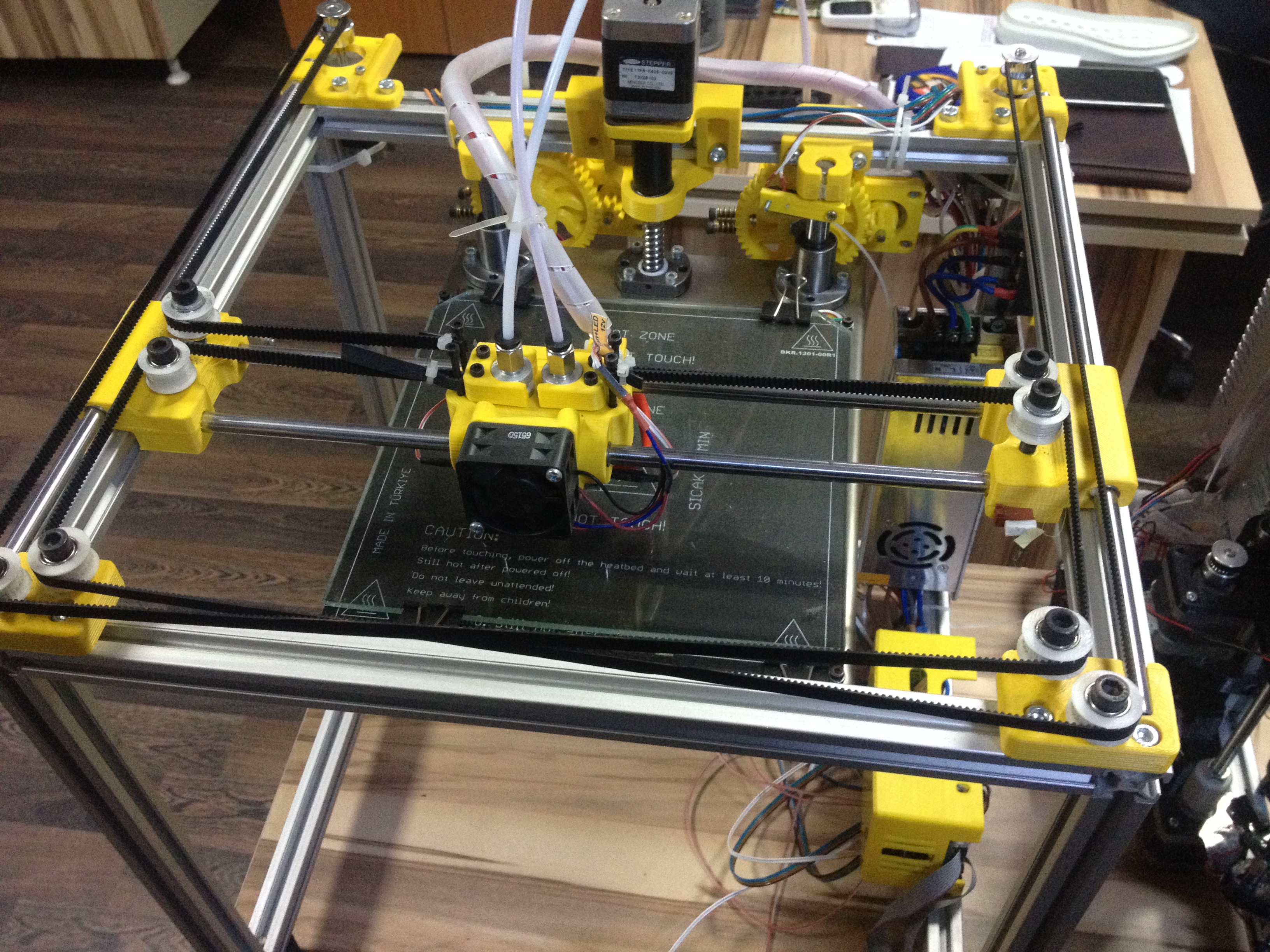

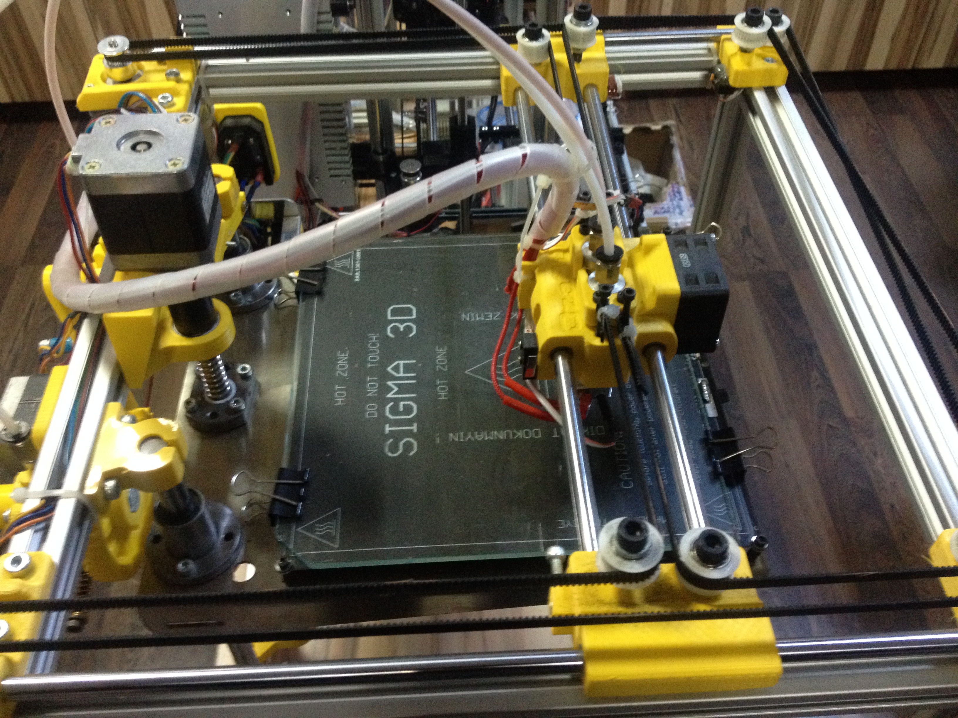

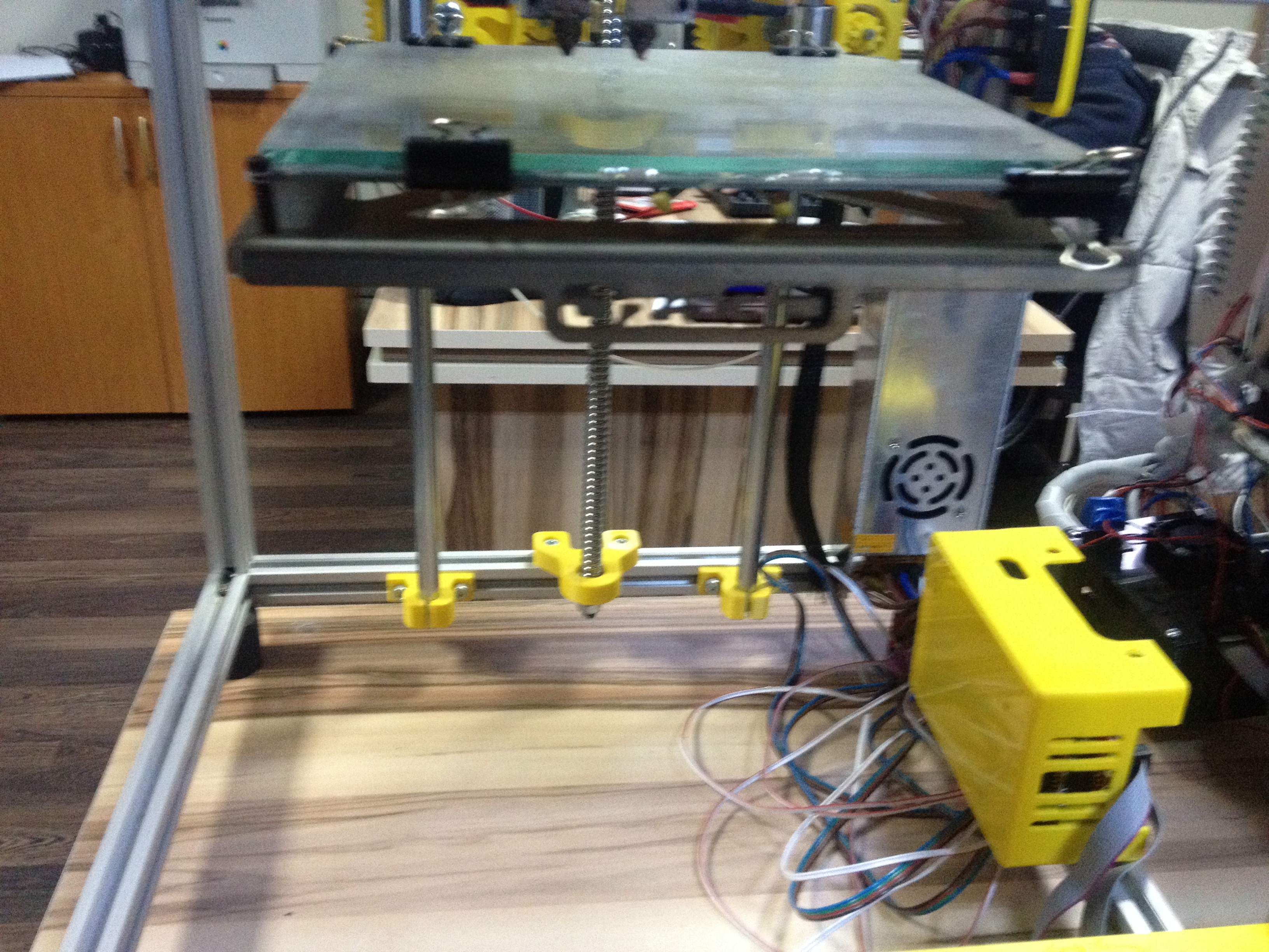

Ozo3d Printer....
Fuara gelenler görmüştü. uzun zamandır fotoğfralarını koyamadım. Hem Çift kafa, hem de corexy. Z
< Resime gitmek için tıklayın >< Resime gitmek için tıklayın >< Resime gitmek için tıklayın >< Resime gitmek için tıklayın >< Resime gitmek için tıklayın >< Resime gitmek için tıklayın >< Resime gitmek için tıklayın >
Düzeltme : Makinanın ismi Ozo3d. Özgür beyin tasarımı olduğu için. Makina deneme için bende sadece.
