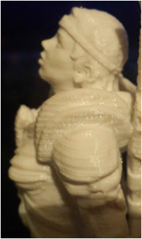

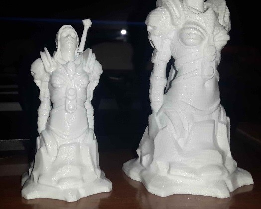

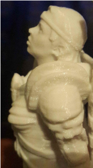

@SeSSiZz hocam yanlış anlamayın, yazıcıyı veya çıktılarınızı kötüleme gibi bir niyetim yok sadece daha iyi olması için yardımcı olmak için yazıyorum. Sayfayı epeydir takipteyim, bana göre aldığınız çıktılar kötü çıktılar, işlevselliği hakkında kesinlikle bir şey diyemem işini yapıyordur, ancak estetik açıdan üst katmanlarda dolulukta ve yüzey kalitesinde sorunlar var.
Daha önce paylaşılan wobble ı alacak parçalar paylaşılmıştı veya thingiverse tede gördüğüm modeller mevcuttu ancak pla' baskıda kesinlikle işe yaramıyorlar abs'e göre daha gevrek olduğundan. Ek olarak paylaşılan tasarımlarda ki eksik gijonun 8 çizmesini engeyen parçanın asansörlerden farklı bir geometride olması gerekiyor veya sönümleyici bir parça ile montajı yapılması gerektiğini düşünüyor aksi halde her türlü gijondaki sıkıntıları asansöre ve oradan da parçaların yüzeylerine iletecektir.

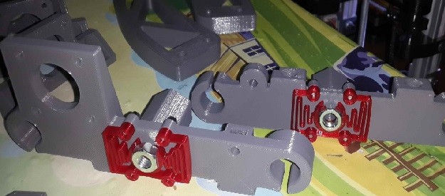

Yeni modelleri isterseniz paylaşabilirim thingiverse e uploadlamayı düşünüyorum. Çıktılarda ciddi düzelmeler mevcut. Aşağıdaki görsellerde karşılaştırma geometrileri mevcut, 2. model ilk modelin %50si büyüklükte yani daha zor bir çıktı ancak yüzey kalitesi olarak ciddi iyileşme mevcut. Ek olarak sistemin çalışma videosunu da upload ediyorum ki soru işareti çok fazla kalmasın. Sönümleyici parça X ve Y esksenierindeki gijonun tüm kaçıklığını alıyor. Z eksen hareketini sadece somun üzerindeki sürtünmeli temas ile iletiyor. Kısacası kaçıklıkların hiç biri iletilmiyor. "Diğer hazır modellerden epey denediklerim oldu ancak pek sonuç alamadım." Bu yeni modeli deneyebilirsiniz. Ek olarak motorun bağlı olduğu asansör modeline federler koydum kayışı gerdirince motorun olduğu braket biraz esneme yapıyordu buda + veya - ivmelenme anında yine esnemelere yol açıyor.

Cad modellerini akşam upload edip paylaşabilirim, geometriler evdeki bilgisayarımda. modellerin dosya formatı fark eder mi bilmiyorum düzenlemek isteyen için step, xt paylaşabilirim onun dışında stl yeterli olacaktır. Ek olarak benim kullandığım linear rulmanlar lm8uu , sanıyorum forumda birçok kişi lme8uu kullanmış. Dış çap farklılığı mevcuttu yanlış hatırlamıyorsam, dolayısıyla baskı almadan ölçü kontrolü yapmanızı öneririm
Kurulu kullandığım sistemimin son güncel hali fotoğrafta mevcut, istediğiniz yada farklı gördüğünüz birşey olursa cadleri gönderebilirim.

Evet burda bahsettiğiniz konu çok mantıklı. Öbür asansör parçası fazla sönümleme yapamıyor. Ancak sizin sistemde de backlash olabilir. Detaylı inceleme yapmak lazım. Gerçi tek yöne giden sistemde pek sorun çıkacağını sanmam. Elinize sağlık. Thingiverseye upload ederseniz parçayı sevinirim.
