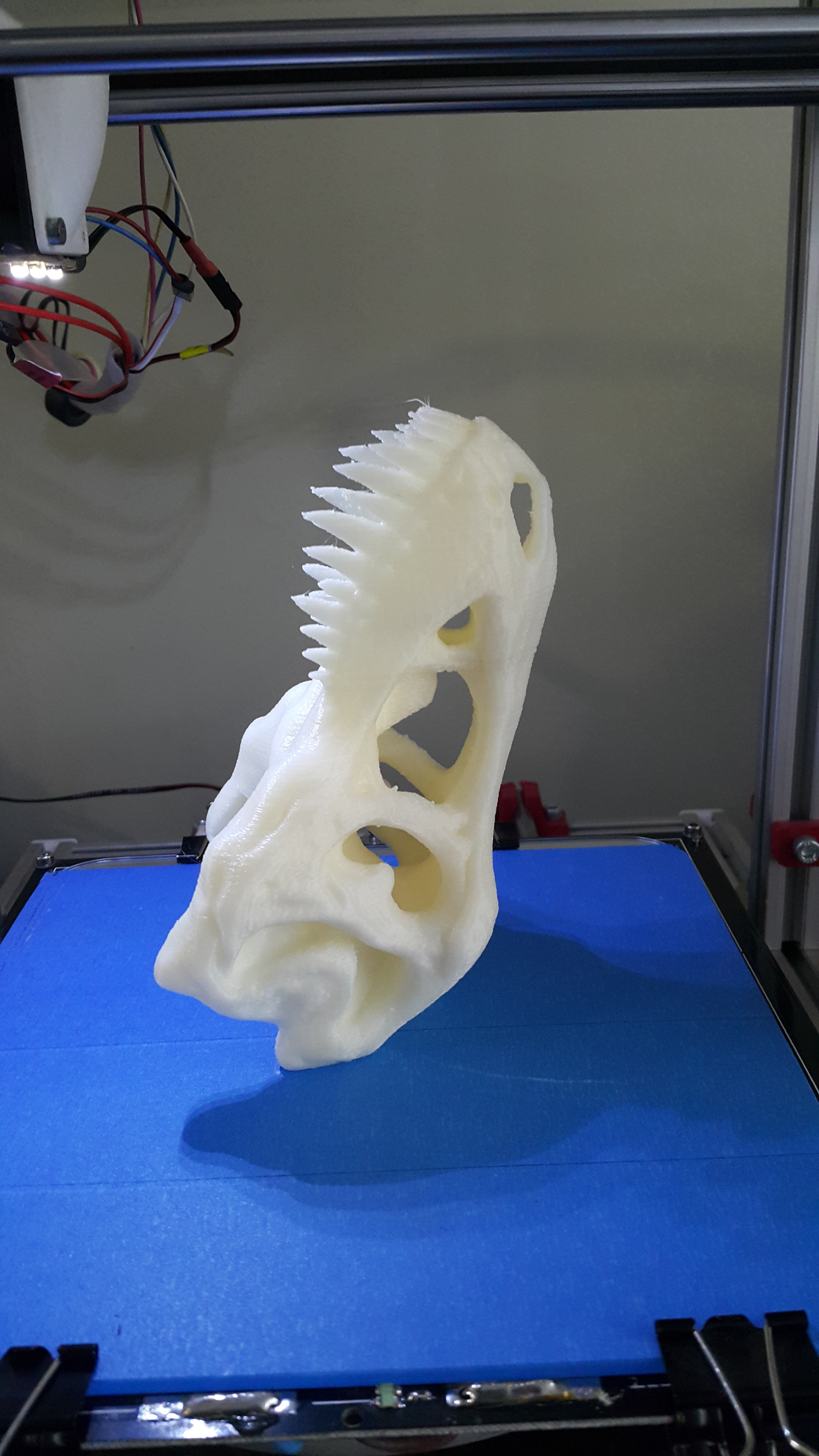

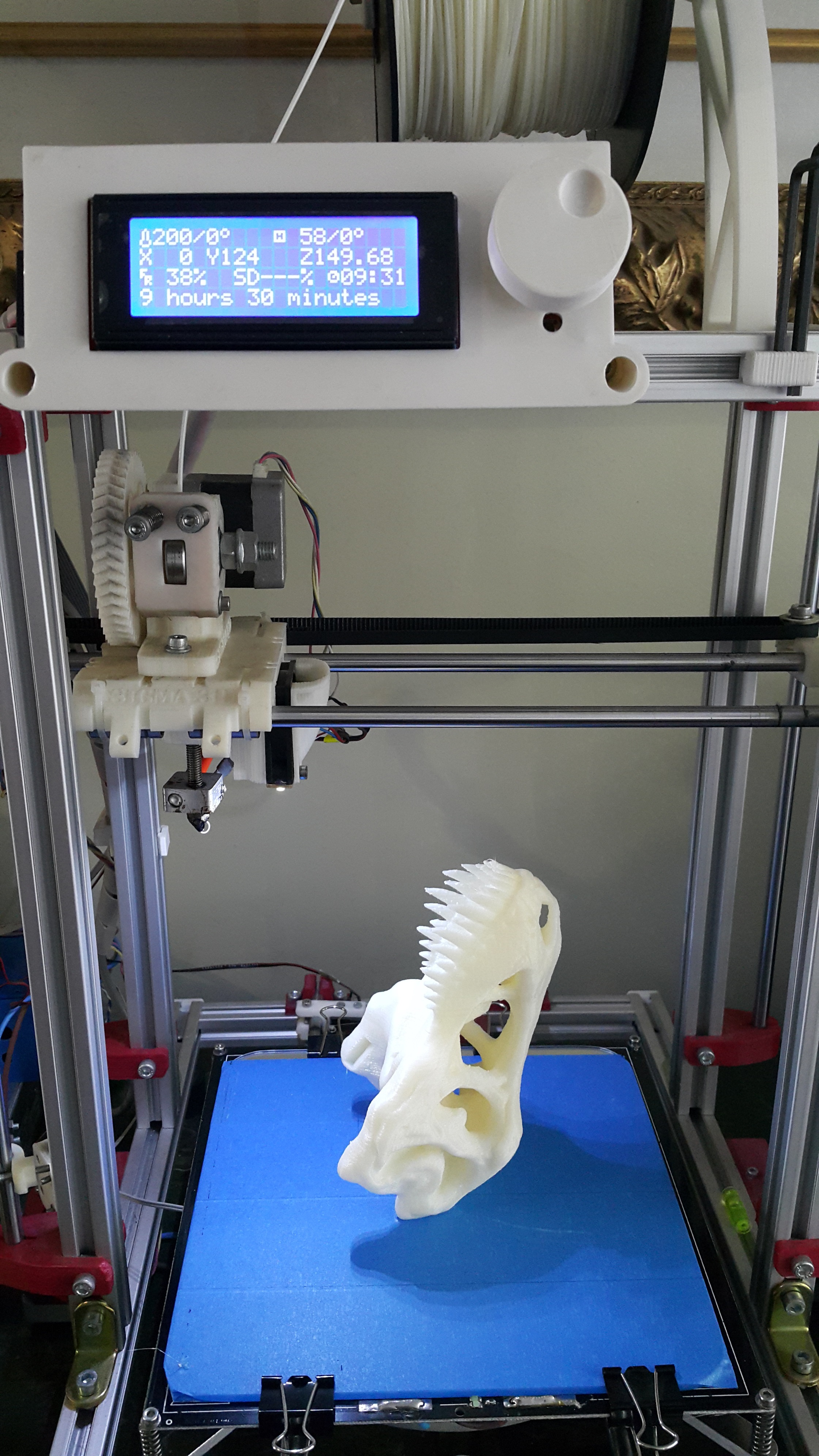

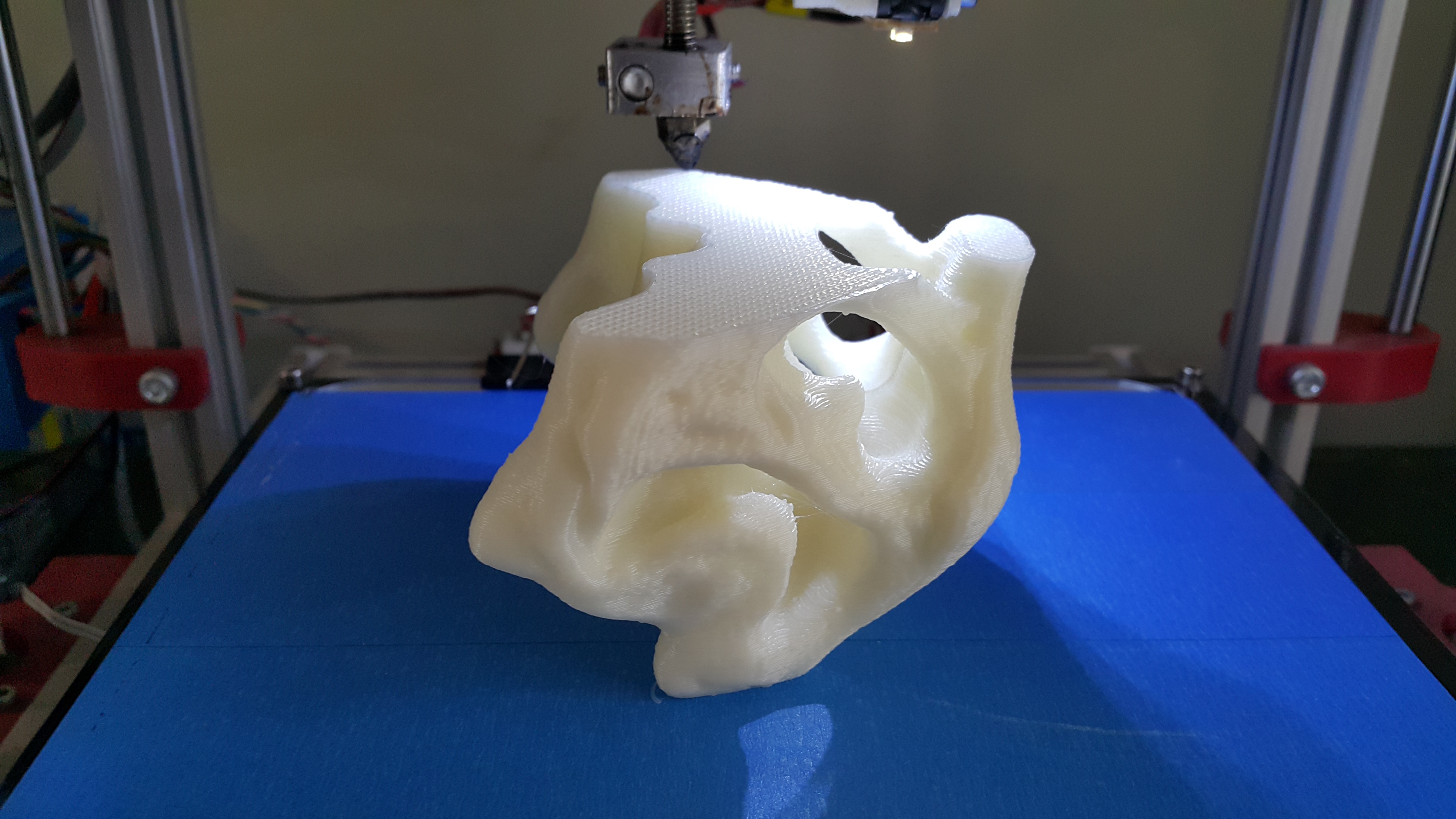

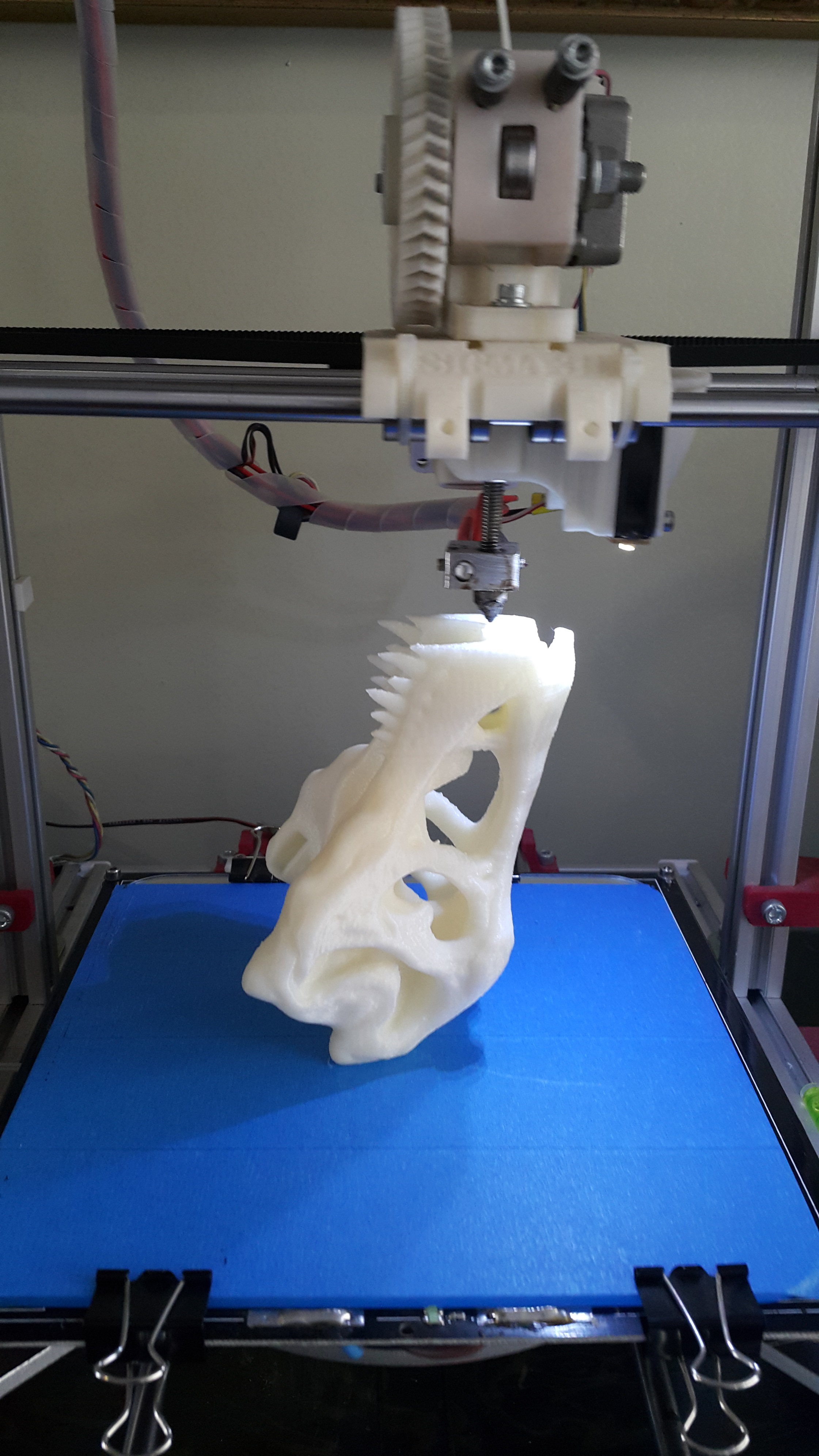

Yusuf kardeşim verdiğin faydalı bilgiler ve harcadığın emek için çok teşekkürler.Aseton buharı ile ilgilide bir çalışma bekliyorum :) Ekte Powerabs ile basılmış 9buçuk saatlik örnek mevcut.235 derece nozzle ve mavi bant çekilmiş 60 dereceli bed yeterli oldu.Destekte yok! Powerabs farkı ortada...

Baskın harika gözüküyor Mavi bant kullanmadan da baskıyı alabilirdin neden kullanma gereği duydun ?

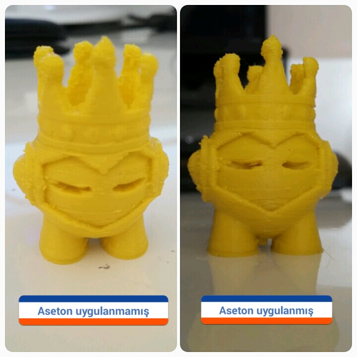

Aseton buharı ile ilgili çalışmayı unutmuştum hatırlattığın için teşekkür ederim, şimdi hemen soğuk aseton buharı uygulamak için kolları sıvadım :)
Bunun dışında, biliyorsunuz abs ile bastığımız parçalarda kırılma olduğunda aseton ile bir miktar kırıkları eritip birleştirebiliyorduk, aynı olay PowerABS için de geçerli :) Ancak şunu eklemeliyim, Normal ABS PowerABS ye göre asetonu görünce daha çok eriyordu. PowerABS biraz direnç gösteriyor aseton ile tepkimeye girmeye. Buda aseton buharı ile yüzey düzelme işleminin kalitesini bir nebze de olsa azaltacaktır. Bu yazıyı yazarken PowerABS ile basılmış iki parçayı araya aseton sürerek birleştirdim, problem yok

Dikkat etmemişim mavi bantlı aynayı sonradan fark ettim.Baskı %20 ye ulaşmıştı bile.Bende ısıyı düşürüp devam ettim.Gerçi boş camı sadece ön yüzü gözükecek baskılarda kullanıyorum...

Rahatlıkla korkmadan 80 derece alt ısıtma ile temiz bir aynayı baskılarda kullanabilirsin, ben 12 saatlik baskı aldım sadece ayna üzerine, zerre kadar kalkma yapmadı zaten sende görmüşsündür. Yani mavi bant' a para harcama boşuna

Powerabs aseton ile tepkimeye giriyor ancak normal ABS kadar değil. Yapmış olduğum soğuk buhar testi sonucu yüzeyde çok birsey değişmedi. Sıcak aseton buharını testi yapsaydım birsey değişirmiydi bilmiyorum :) ev ortamında sıcak aseton buharı testi yapmak istemiyorum açıkçası sağlık sebeplerinden.

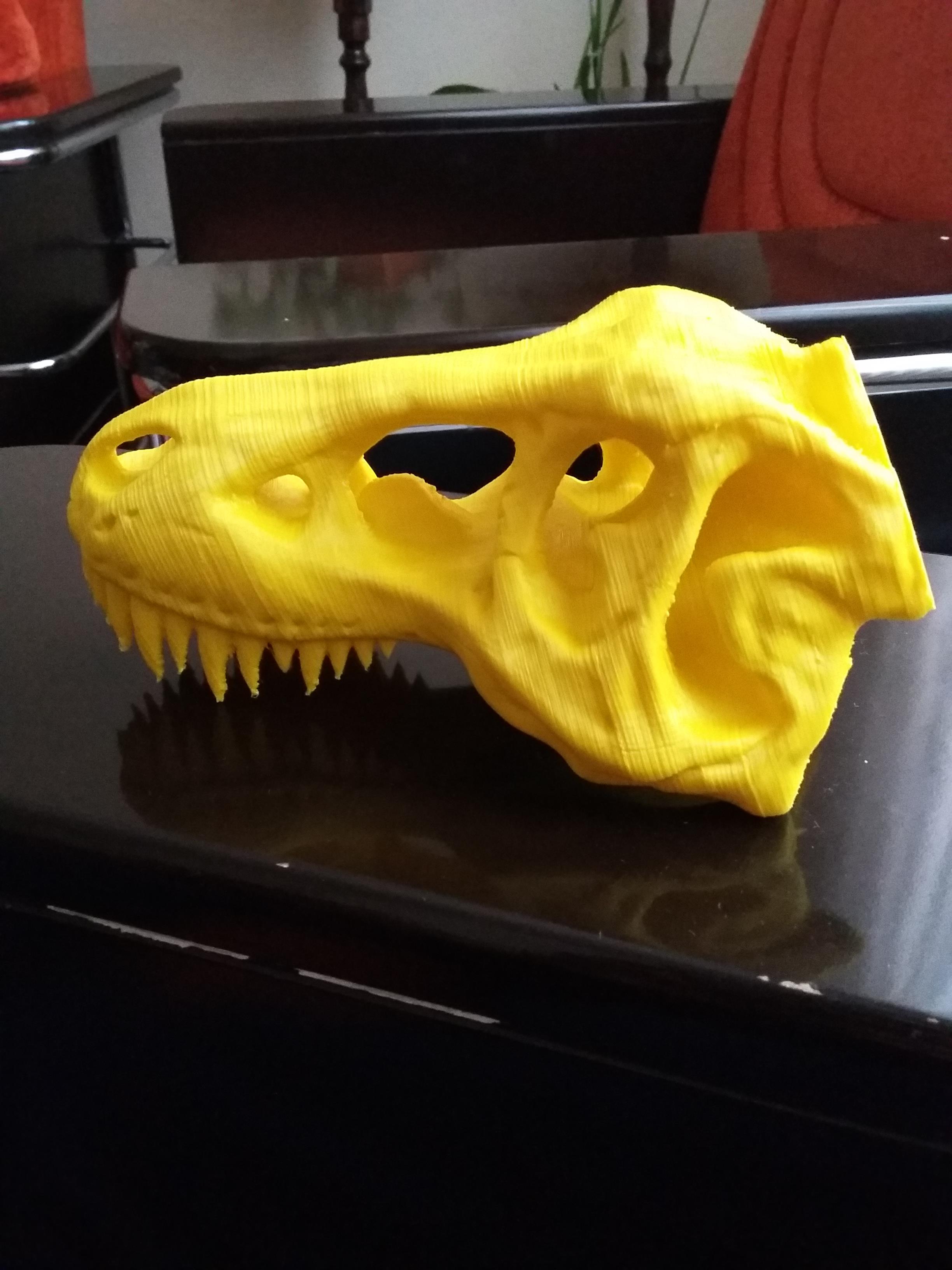

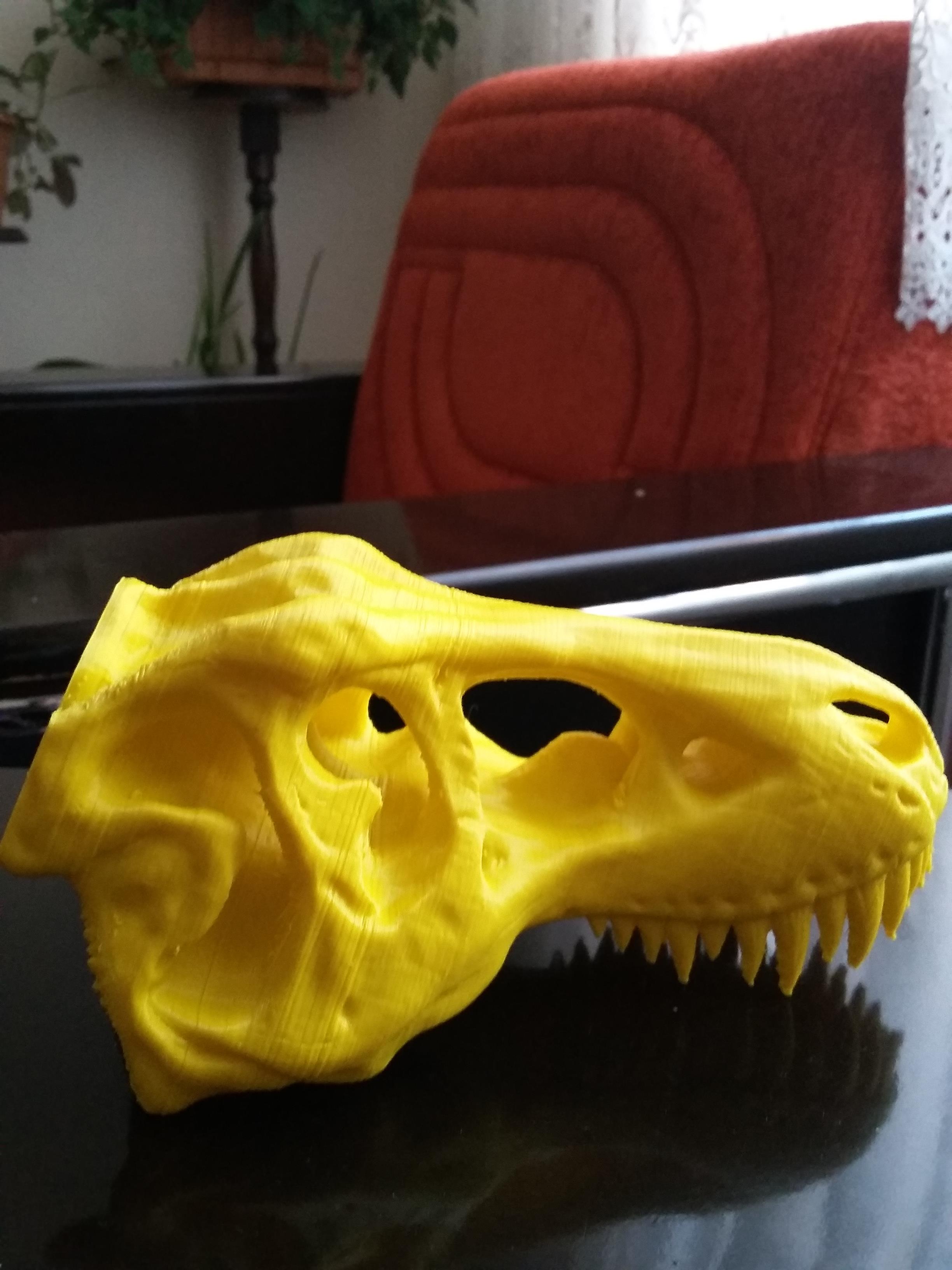

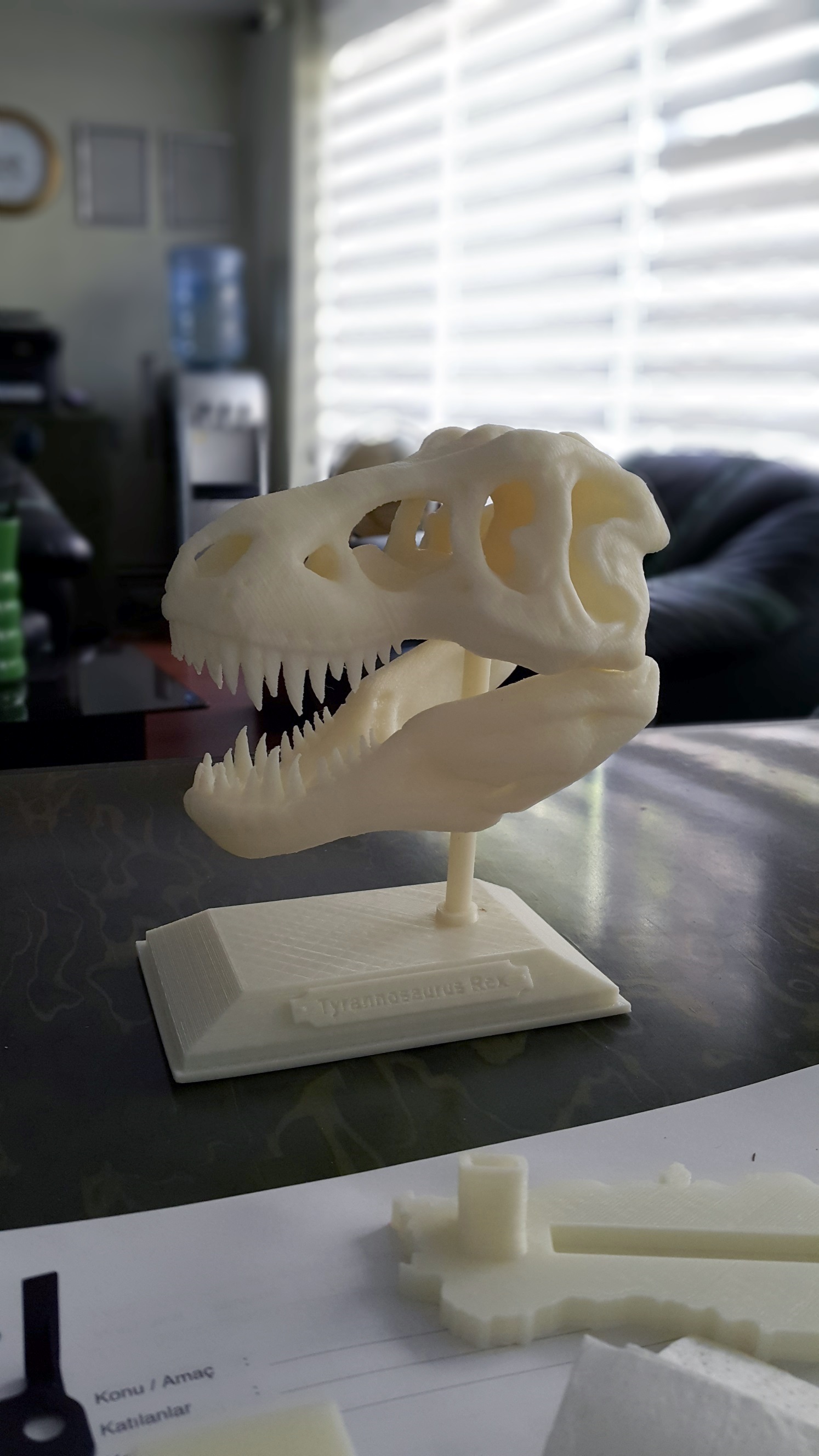

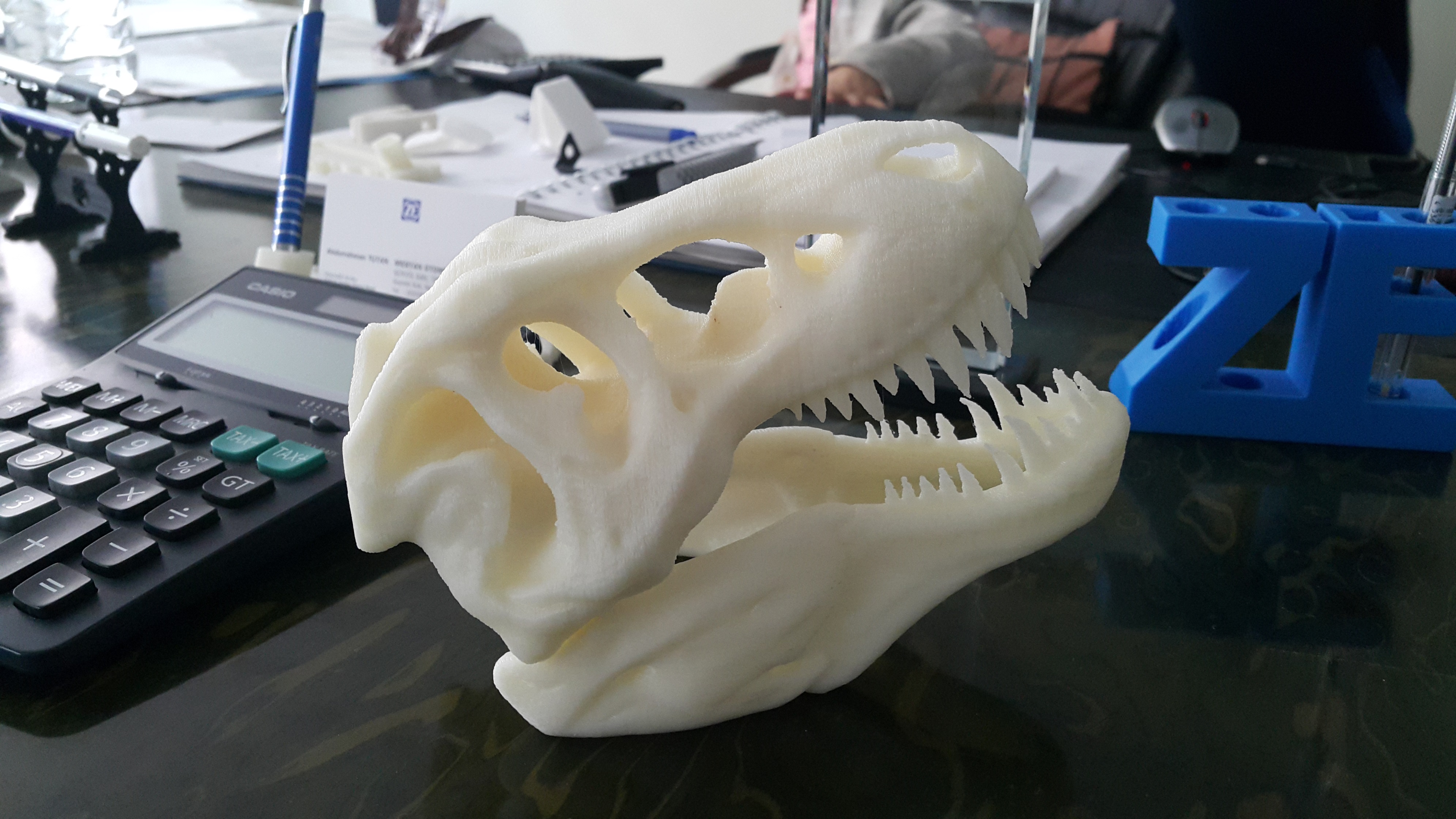

Masaüstü T-Rex kafatası modeli tamamlandı.Sigma3D sağolsun sorunsuz temiz bir baskı oldu...

Baski super olmus eline saglik.... Katman yuksekligi kac olarak bastin

Powerabs asetonu gorunce yumusuyor sadece. Ona baska bir malzeme ile cozum arayacagim.

Serkan kardeşim Katmanı 0.3mm olarak bastım.Makina ofiste olduğu için 0.1,0.2 yi deneyemedim.Zira 0.1mm yaklaşık 24 saat sürüyormuş!

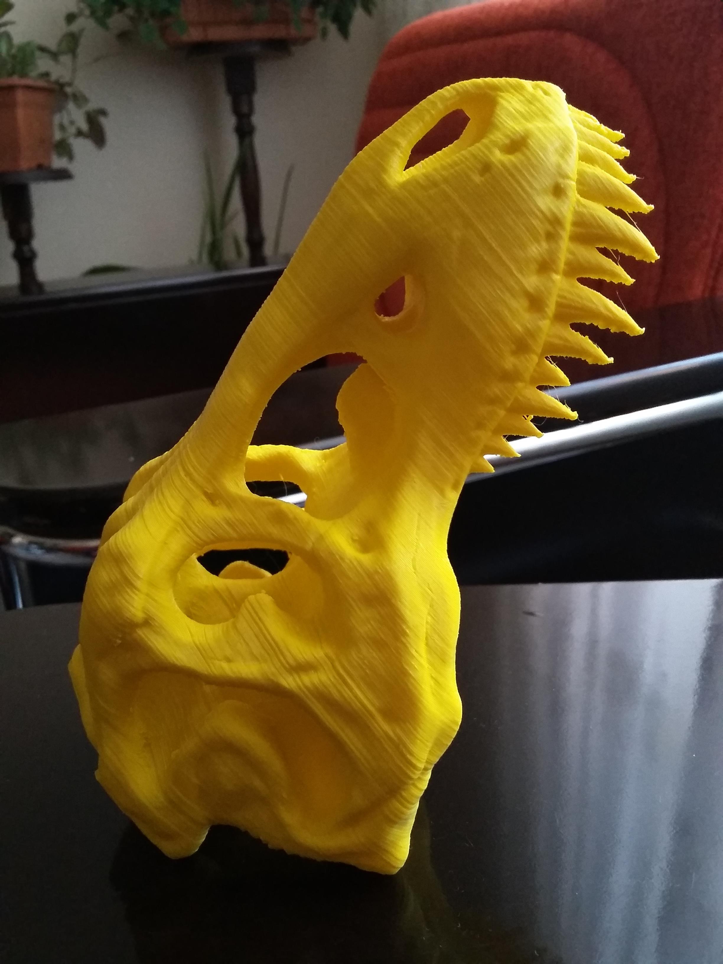

0.2 yi ben basıyorum şimdi powerabs ile. Sadece üst çene 9 saat sürecek, baskıyı başlatıp evden çıktım artık eve gidince neyle karşılaşırım meraktayım
Bu mesajda bahsedilenler: @atutan
10 yıl
İşte sonuç
PowerABS ile bende TREX kafatası baskısı. Üst kısım tamam şimdi çeneyi basıyorum. Kafatası 9 saat sürdü 0.20 mm katman yüksekliği 40 mm/sn baskı hızı ile ayna üzerine baskıyı aldım, sonuç aşağıda. Destek yok, kalkma yok, fan yok.

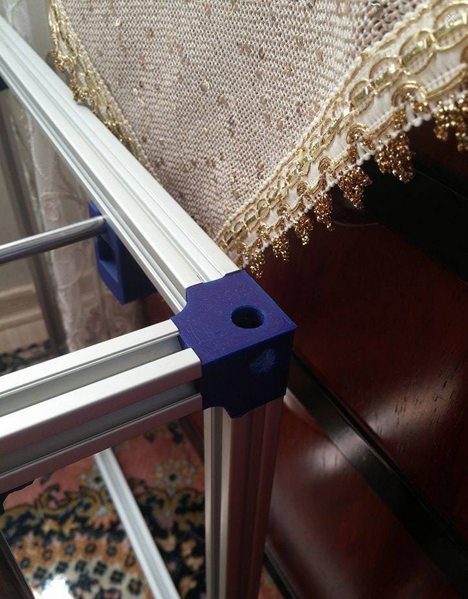

Sigma 3D yazıcıda profiller birleştirilirken şu parçanın ikilisi kullanılsa sizce nasıl olur? Profilleri delmeye gerek kalmaz. Ben bi ara bunu kullandım bana sağlam geldi sizede soruyum dedim.
