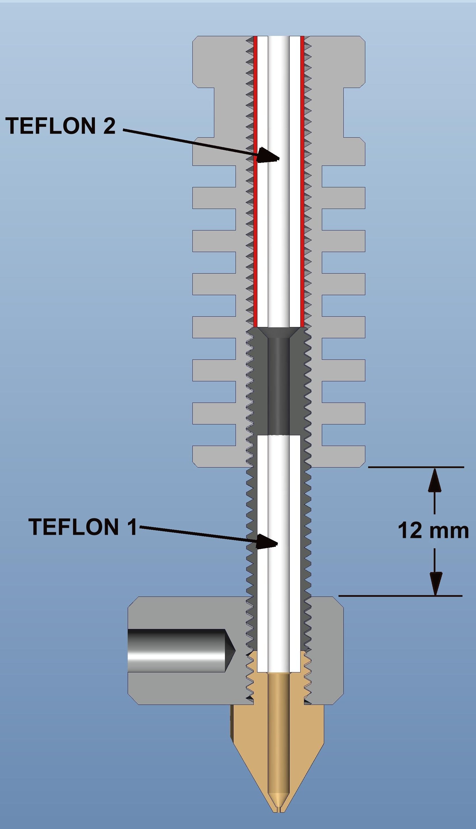

Sigma3D hotend hakkında DUYURU:
Arkadaşlar son zamanlarda garanti hakkında saçma sapan sorular alıyoruz.
Tıkanma garantisi diye birşey yok, biz sizin kullandığınız filamentin içinden ne çıkacağını bilemeyiz o nedenle öyle bir taahhütümüz yok.
JAM olmayacağına dair garantimiz var, onun da şartları var
-oda sıcaklığı 27 derecenin altında olacak
-bizim tasarladığımız hava kanalı ile kullanılacak
-mutlaka fanla kullanılacak
-hotend sökülüp kurcalanmayacak
SIZINTI garantisinin şartları:
-hotend sökülüp kurcalanmayacak (teflonu kesip, bariyer pimini ters takıp sızdı diye şikayet edenler var)
-bizim montajladığımız haliyle kullanılacak
sıcak kısımdaki teflonun (TEFLON 1) ömrü kullanım şartlarına göre 6-12 ay arasındadır.
< Bu mesaj bu kişi tarafından değiştirildi ozgurtheking -- 7 Ekim 2015; 11:16:04 >
