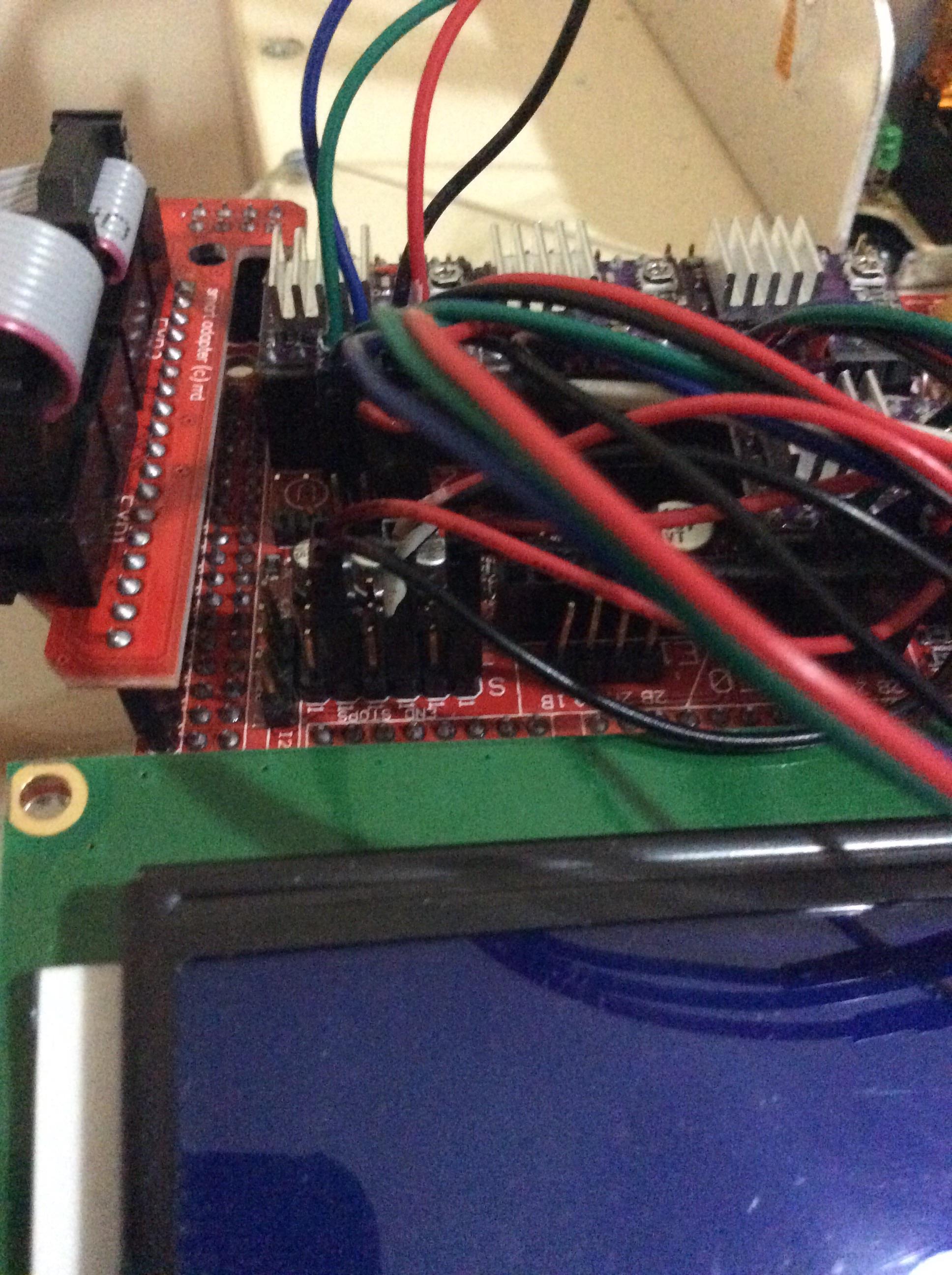

Arkadaşlar marlinde sorun yaşayan var mı ? Özellikle @serkan beyin paylaştığı firmwarede. Limit switchleri yok sayıp zorluyor. Dün y ekseni kasnağı kırıldı. Kodda nasıl bir hata olabilir ki bunu yapıyor.
10 yıl
Yanlış yere takmış olabilirmisiniz endstopları? Sağdan sola doğru x-y-z
10 yıl
Orijinalden alıntı: razor9119
Kodda hata olmaz cunku su an butun yazicilar bununla calisiyor. Bence endstop baglantilarinda hata vardir....
10 yıl
Yanlış taksam başta çalışmazlardı diye düşünüyorum. Veya marlinde bug var. Biraz daha araştırayım bu sorunu...

switchlerin çalışıp çalışmadığını pronterface de iken m119 yazarak deneyebilirsiniz. m119 yazdığınızda eğer hiçbir switch e yaslı değilse x y z nin karşılığında open yazar, swtiche yaslanıyorsa trigged yazar. Bol şans.
Bu mesajda bahsedilenler: @razor9119
5
10 yıl
Normalde sivic kablolari 3 adet degilmi bende farkli siviclerle iki kablolu olarak bagladim calismasdi 3 kabloda bagli olmasi gerekli yesil siyah ve kirmizi yesil kablo disda olacak
10 yıl
Orijinalden alıntı: Oppsional
Dediğiniz gibi de çalışıyor. Normalde de çalışıyor ama bazen baskının ortasında saçma bir şekilde y eksenini veya başka bir ekseni zorlarken görüyorum. Limit switchler sanırım normalde de baskı sırasında çalışmıyor. Cura gcode'u yanlış oluşturuyor desem aynı gcodela sürekli sorun yaşardım.

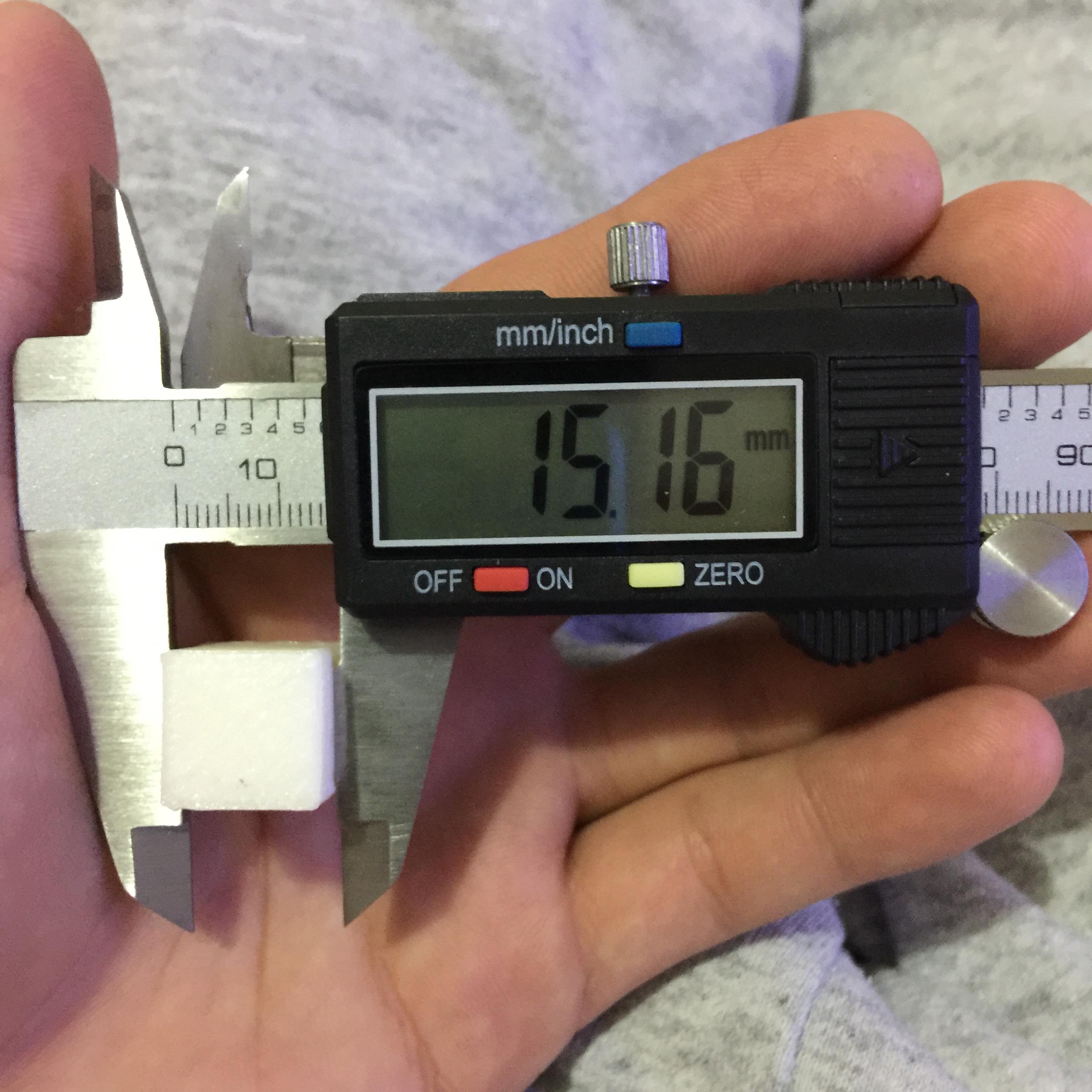

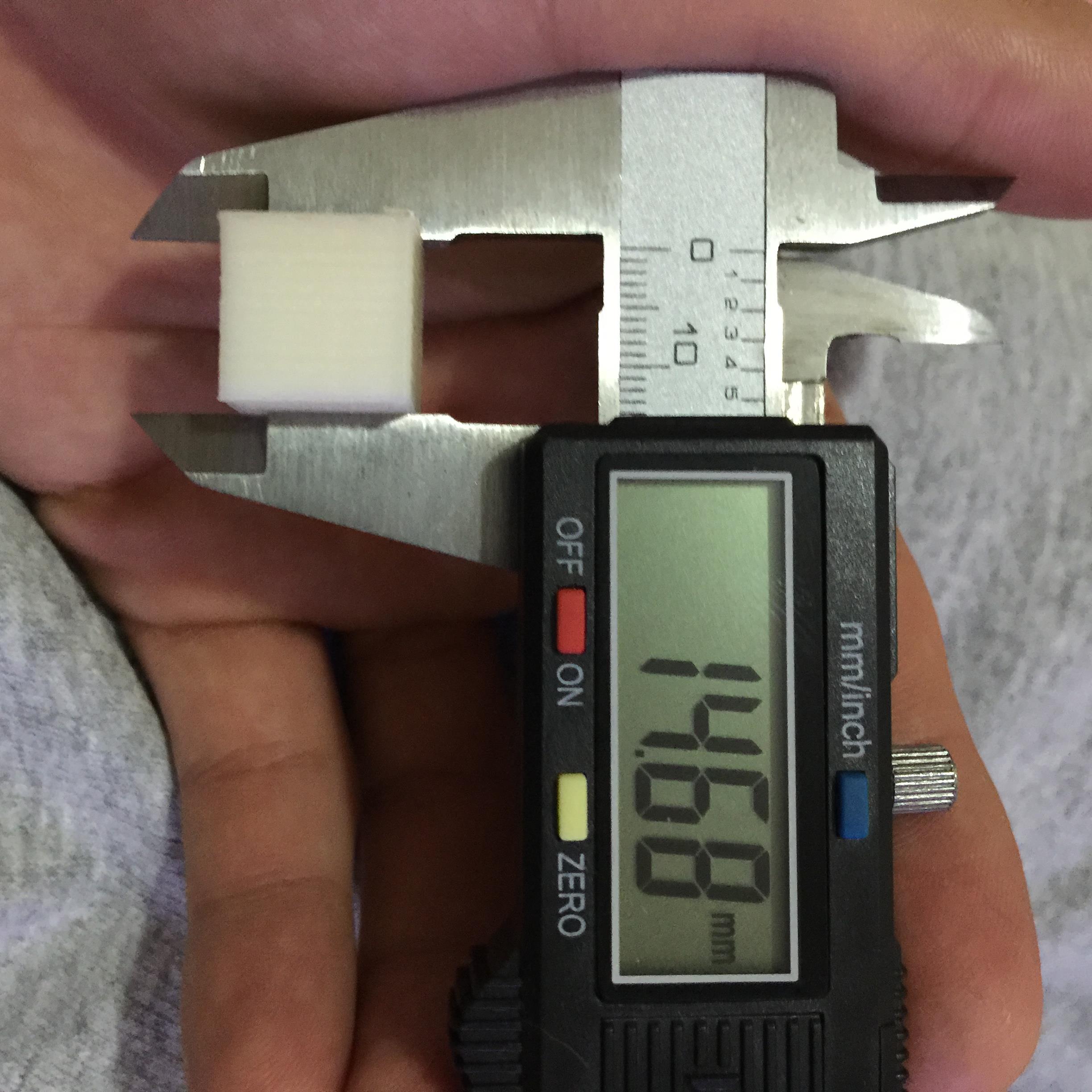

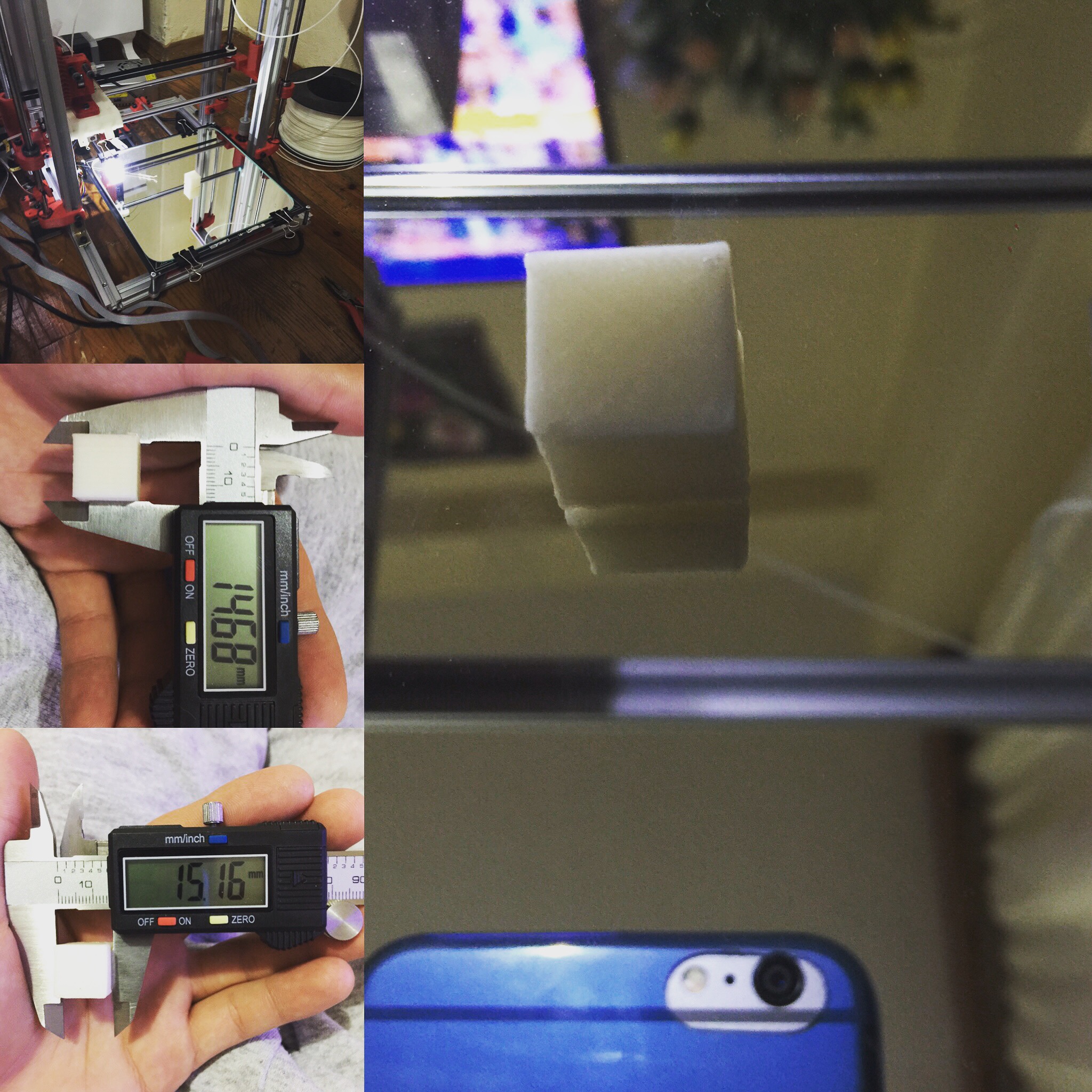

Arkadaşlar öncelikle hepinize merhabalar,
Ben Kadir. Uzun süredir 3b yazıcı hayalim vardı ancak imkan zaman gibi nedenlerden dolayı birtürlü başlayamadım. Daha sonra nette dolaşırken bu konuyu gördüm. İçimdeki istek birden alevlendi baştan ona kadar okudum. İlk önce spariş edeyim dedim sonradan doların oynaklığı gümrük vs derken vazgeçtim bir gazla Serkan Bey ve Özgür Bey'e mesaj attım sağolsunlar geriye döndüler aradılar ilgilendiler. 2 hafta gibi bir süreden sonra kit elime ulaştı yaklaşık 10 saat gibi bir süre montajı sürdü. Bu zaman zarfında Özgür Bey benim sorularıma sabırla cevap vermeyi sürdürdü.
Montajını bu sabah tamamladığım yazıcımdan ilk baskı olarak 15x15x15 mm lik bir küp bastım. Sonuçlardan gayet memnunum. Sadece biraz kalibrasyona ihtiyacı var.
Özgür Bey'e sabrı ve ilgili için çok teşekkür ederim.
Kalibrasyon konusunda yardımlarınızı bekiyorum Özgür Bey'i yeterince rahatsız ettim :)

Merhaba soru sormak için çekinmeyin lütfen,
ilk fırsatta dönerim.
extruder kalibrasyonunun mantığını anlamak için aşağıdaki linki incelemenizi öneririm.
http://richrap.blogspot.com.tr/2012/01/slic3r-is-nicer-part-1-settings-and.html
