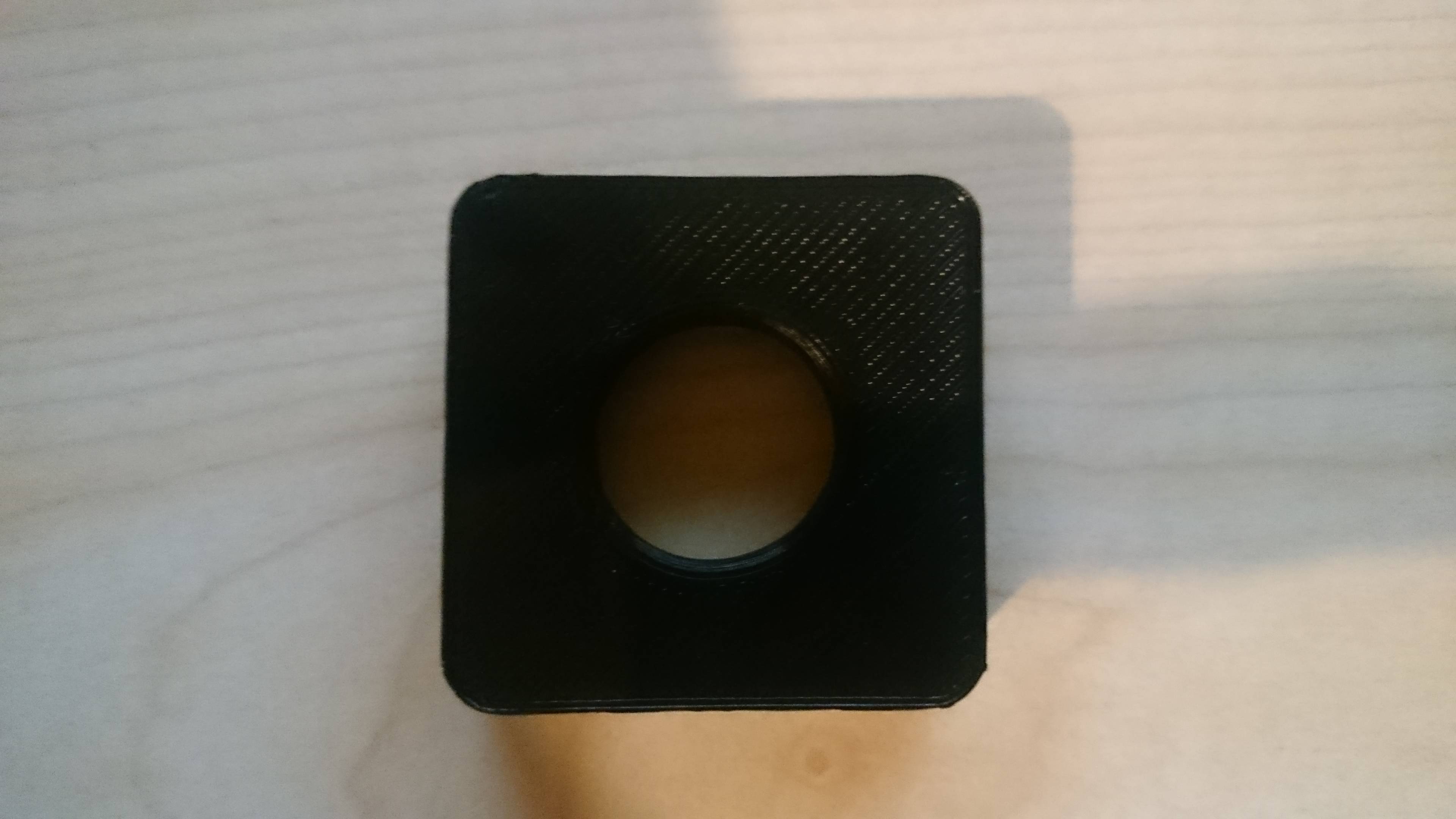

Arkadaşlar çok ilginç bir sorunum var. Delikli parçaları basarken delik kısımlarda ölçüler hatalı oluyor. Neden oluyor bir bilginiz var mı ?
Dış kenar ölçüsü %100 doğruyken ortadaki dairenin çapı yaklaşık 0.7mm az çıkıyor.
10 yıl
Orijinalden alıntı: razor9119
hocam aynı dert bende de var, ama sanırım bunun baskı parametreleri ile çözümü yok kaçınılmaz bir şey.
Ben baskıdan önce delikleri biraz büyütüyorum o şekilde basarak çözmeye çalışıyorum.
Delik de bir ovallik mi var, yoksa olcusu kucuk mu cikiyor ?
Hayır sadece ölçüsü küçük çıkıyor.
Normalde nozzle yaricapi kadar delikler kucuk cikiyor, bu cura ile alakali. Onun forumda okuyabilirsiniz. Her zaman delikleri nozzle capinin yarisi kadar buyuk yapmaniz lazim

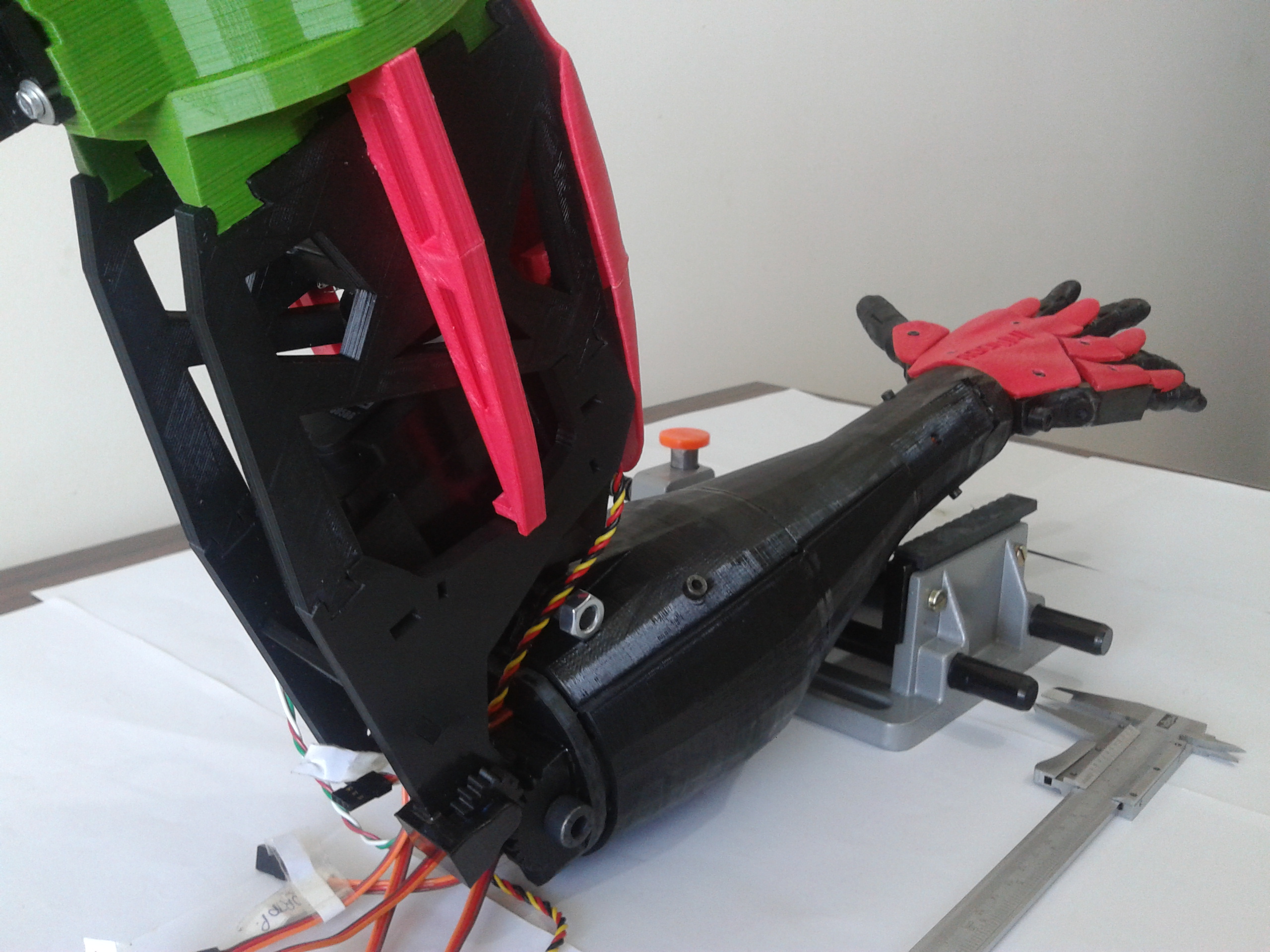

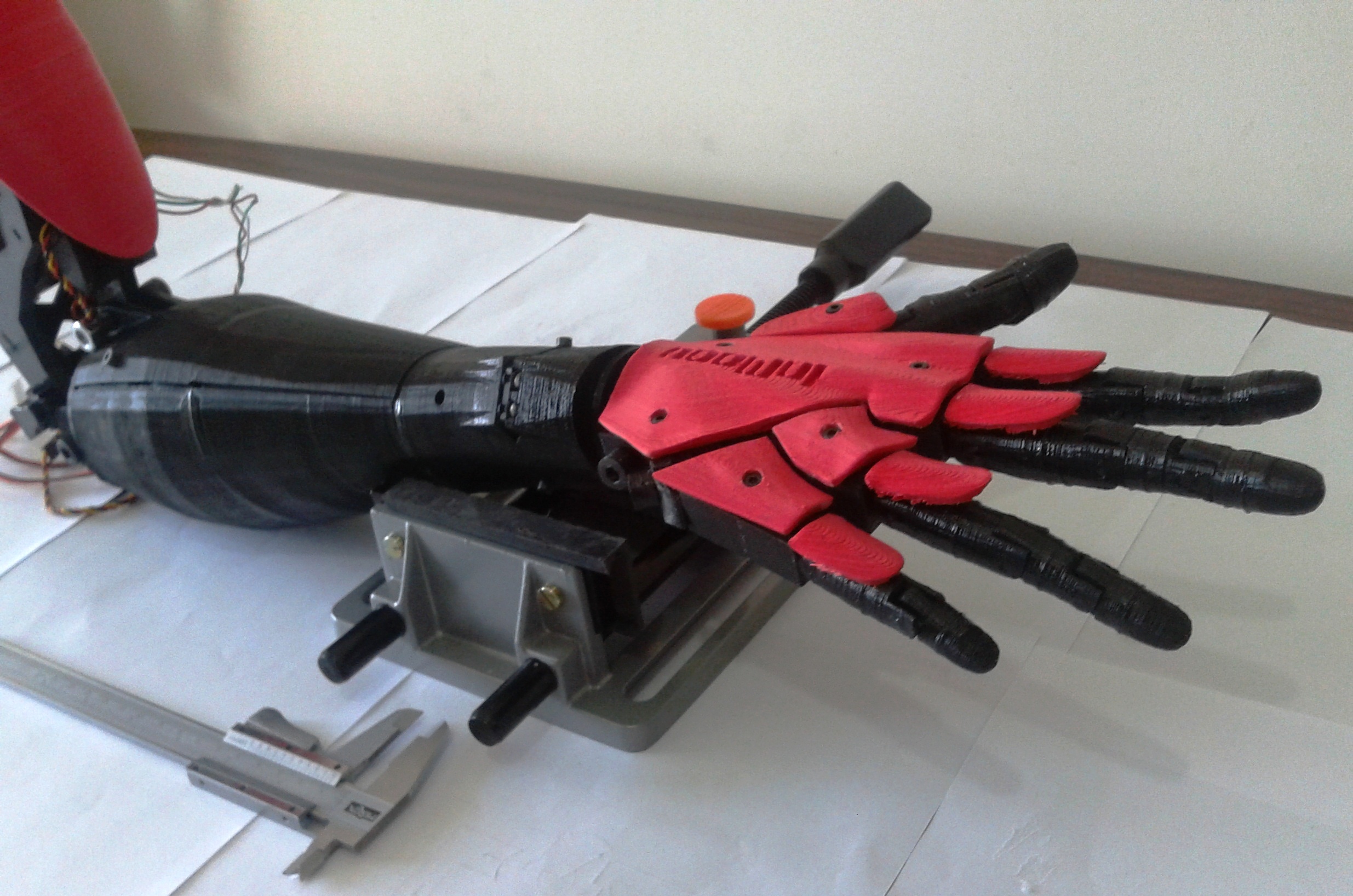

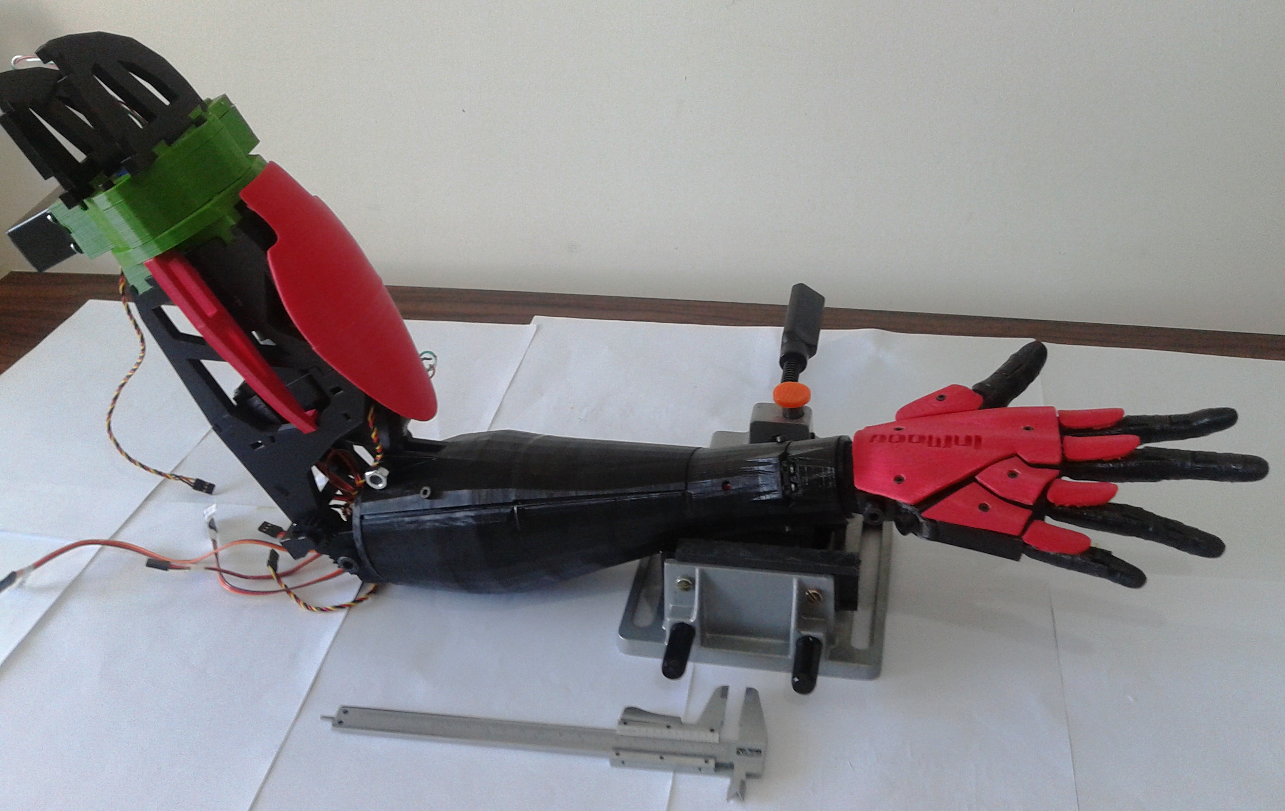

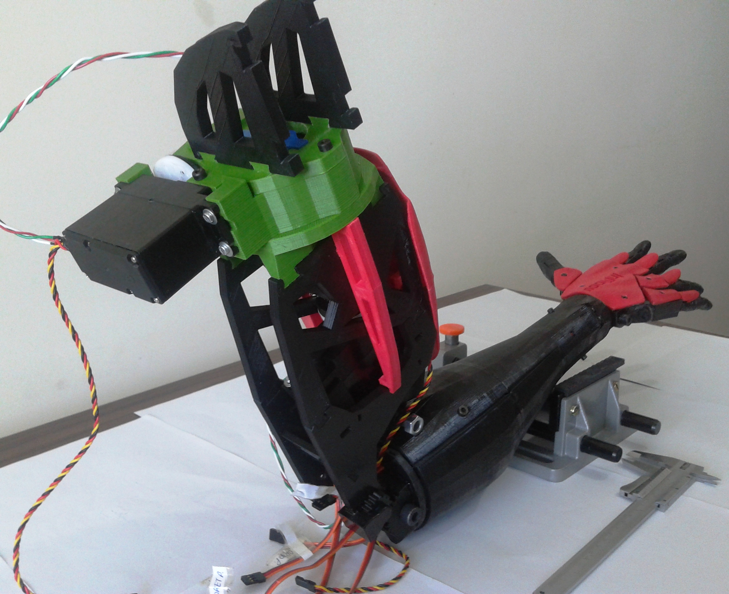

Yaklaşık iki ay önce sigma3D yazıcımla baskılarına başladığım InMoov robotun sağ kolu 3D baskıları ve montajı bitti. Parmaklar için 5 adet, bilek için 1 adet, dirsek için 1 adet, omuz için 1 adet servo motor montajı yapıldı. InMoov kol üzerinde ilk servo sürme testleri başarı ile yapıldı. Kontrol işlemleri bittiğinde videosunu da paylaşmayı düşünüyorum. Bireysel baskı yapmak isteyenler için InMoov robot kolun çizim (.stl) dosyaları bu "http://www.inmoov.fr/hand-and-forarm/" bağlantıda vardır.
Siyah renkli olanlar ABS, kırmızılar PLA ve yeşil renkli parçalar powABS ile bastım. Filamentlerin hepsini Serkan beyden aldım. Başka markalar deneme fırsatım olmadı ama bu filamentler ile alakalı bir sorun yaşamadım. powABS ile harika baskılar alınabiliyor. ABS ile çalışmak gerçekten zor ama biraz tecrübe edinince inanın ABS ile de güzel işler çıkarılıyor. Siyah renkli olan baskılara bakarak bunu görebilirsiniz. Baskı ucu çapı 0,4 mm, katman yükseliğini ise bazı parçalar 0,3 mm bazıları 0,25 mm olarak seçtim.
3D yazıcı tecrübem yaklaşım 2 ay gibi bir süredir var. Öncesinde 3D yazıcılardan haberim sadece sosyal medyadan böyle birşey varmış gibi şeklinde idi. Bunu şunun için yazıyorum. 3D yazıcı almak isteyen arkadaşlar korkmasınlar tedirginlik yaşamasınlar yazıcı almak istiyorlarsa alsınlar. Sonrasında sabırla bıkmadan usanmadan bu işin üzerine eğilsinler emek versinler. Sonrası gördüğünüz gibi güzel baskılar kendiliğinden geliyor.
Teşekkürler sigma3D, Serkan bey, Özgür bey ve emeği geçen her kim varsa ...,
