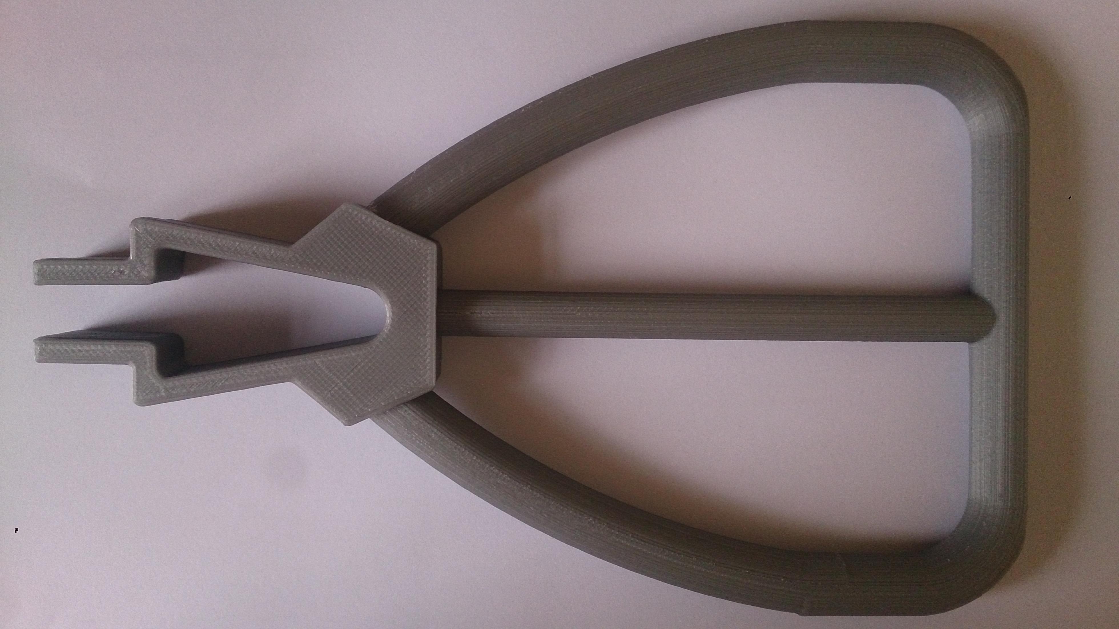

Orijinalden alıntı: serifcansezer
Bire bir F-16 simülasyon odası için F-16 Fırlatma kolu..< Resime gitmek için tıklayın >
Basi cok temiz cikmis gercekten tebrik ederim... Montajli hali ve diger parcalarin da resimlerini bekliyorum... Elime saglik
