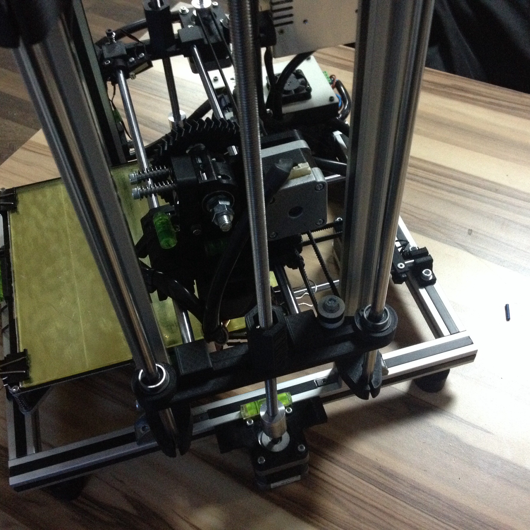

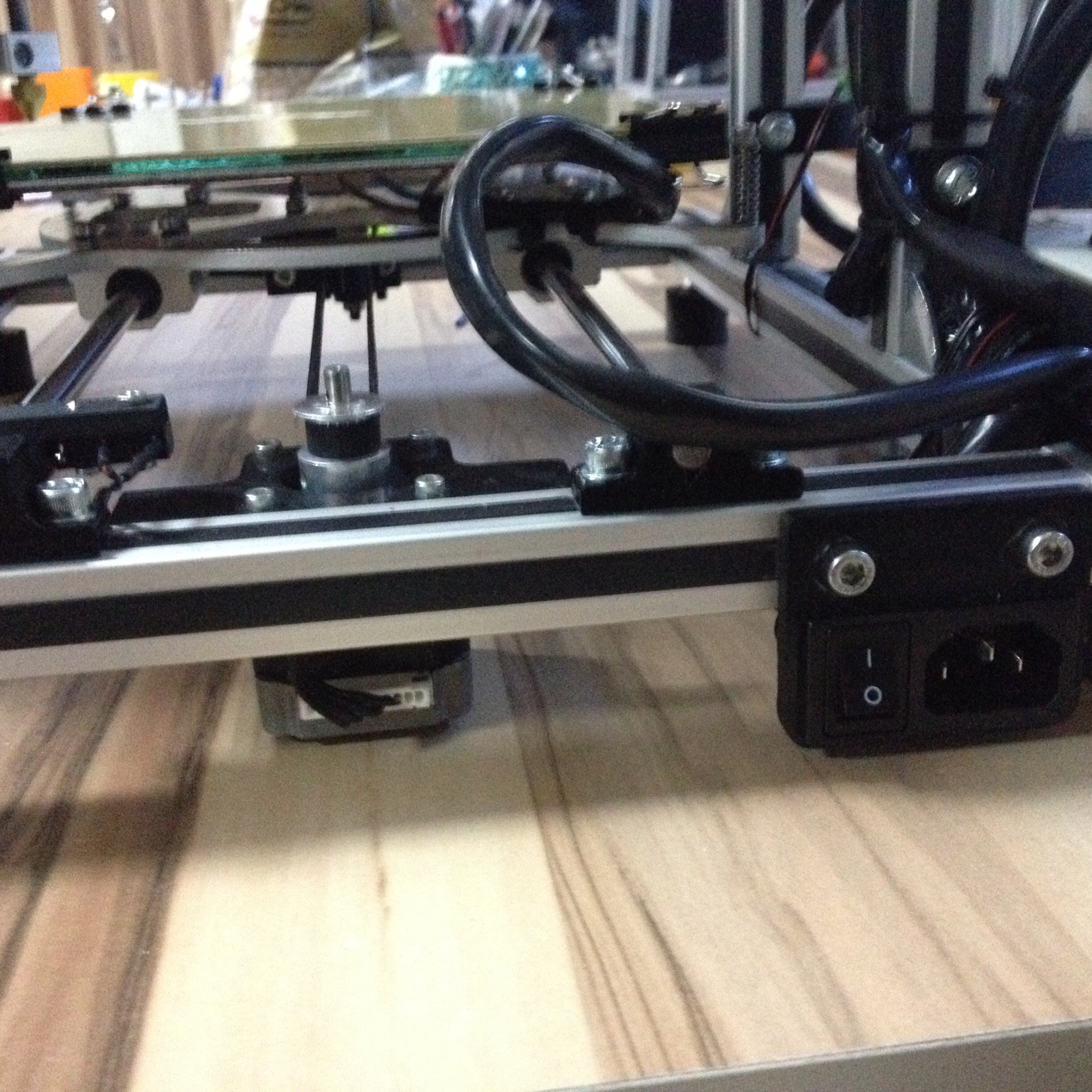

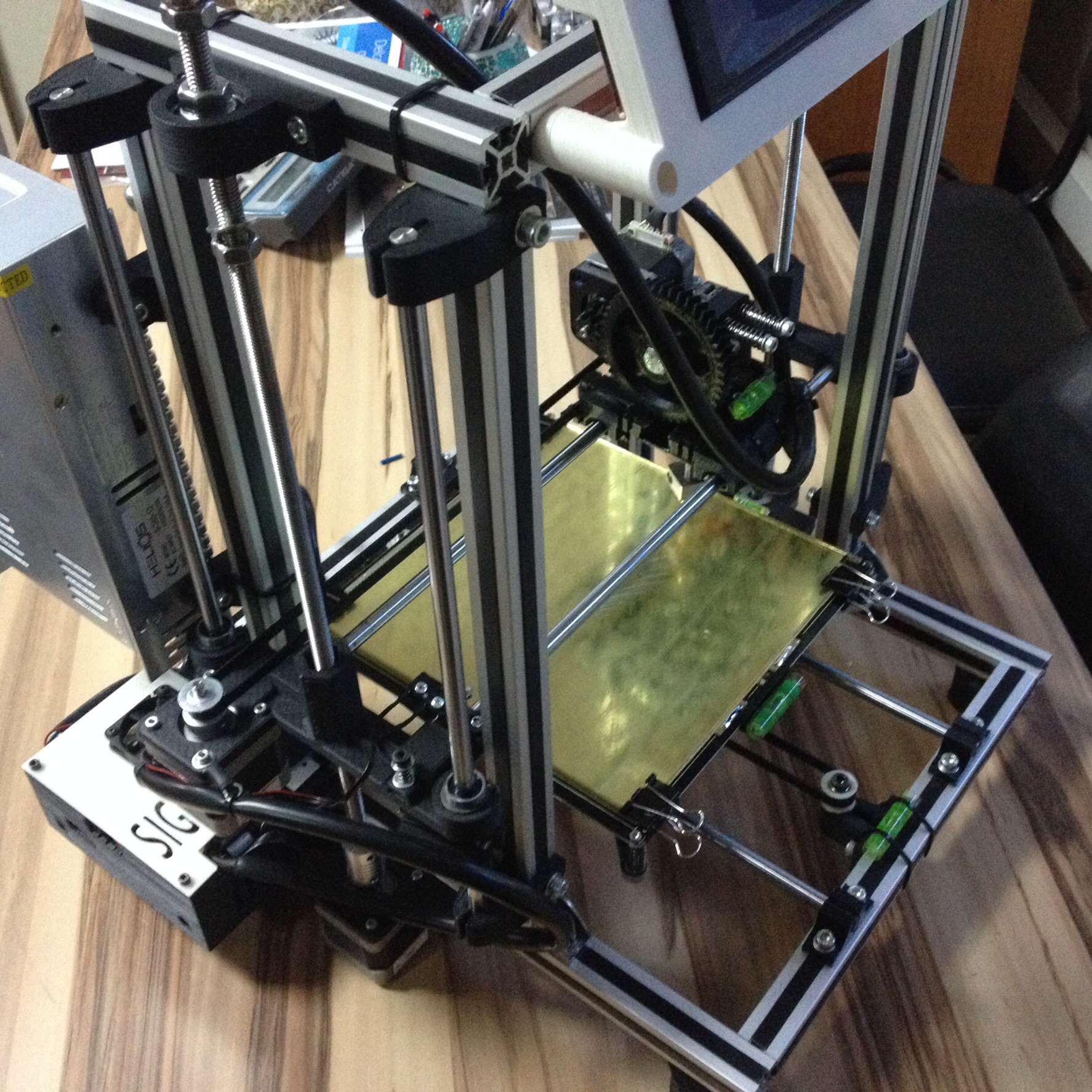

Diger Resimler. Kendi daha guzel makina ile cekilmis detayli resim eklerse klavuza koyabiliriz, kablo toplama icin ornek olabilir
Gerçekten çok özenli toplanmış, şu ana kadar böyle ince toplayanı görmemiştim.
siyah şeritler güzel durmuş ve su terazileri çok akıllıca. Tebrik ederim.
Herkese Merhaba,
Beğendiğinize sevindim arkadaşlar. Açıkçası iş yoğunluğu, ve küçük oğlum nedeniyle bende makina ile pek buluşamıyorum, kendisinden köşe bucak saklamam gerekiyor. Bu konuda Özgür bey bana hak verecektir diye tahmin ediyorum. Bu nedenle foruma vakit bulup çok sık girme şansım bulunmuyor ancak bu gece bir aralık bakayım dedim ve mesajlarınızı gördüm teşekkürler.
Nazar konusuna gelince evet nazara geldi sanırım ve ikinci parçayı basarken extruder'e filament süremeyip ön rulman yanından filament dışarı kıvrılılarak çıkmaya başladı. Zaten Serkan arkadaşımda hatırlayacaktır filament hobbet bolt girişi ile head geçişi için hizza tutturmada biraz zorlanmıştık. Neyse sök, dağıt, farklı kalınlıkta pullar dene, hayırlısıyla hizayı tutturunca bu gece tekrar çalıştırmayı başardım. Herkese selamlar, hayırlı baskılar diliyorum.

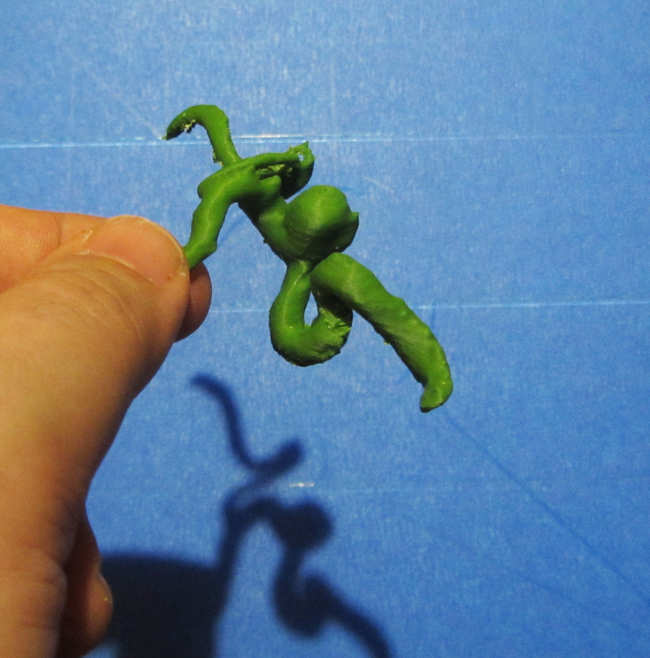

Merhaba,
1-2 Haftadır Serkan Bey'in göndermiş olduğu yeni ABS filamenti deniyorum. Çalışmalarım devam ediyor hala ama deneyimlerimi aktarmak istedim.
Filament çapı oldukça kararlı, ani çap değişimleri veya filament içi hava boşluğu-yabancı madde gibi yapılar yok.
Baskı için 200 ile 224 derece arası sıcaklıkları denedim, en iyi sonucu 200 derecede aldım, yani normalde ABS için gereken sıcaklıklardan daha düşük derecelerde basılabiliyor.
Cama, mavi banda ve kaptona baskı yaptım. 60 Derecede cama yapıştı ama benim genellikle bastığım yapılar ince-uzun formda olduklarından, bed'e temas eden geniş yüzeylerim yok, o sebeple 5-6 cm yüksekliğe vardığında camdan koptu. Mavi bantta da benzer bir deneyimim oldu. Geniş tabanlı baskılarda sorun yok. En iyi sonucu Kapton ile 80-90 derece arası sıcaklıklarda aldım. Bu sıcaklıklarda filament esnek bir şekil alıp çok iyi bir şekilde Kaptona tutunuyor. Soğuduğu zaman ise kolaylıkla ayrılıyor. Hatta eğer raft ile bastıysanız, baskı sonrası raft'ın altına maket bıçağını biraz sokunca kalkıyor ve soğumadan da yerinden çıkarılabiliyor. Ancak bu durumda, hala esnek olduğundan, parçanız deforme olabilir. O sebeple raft öneririm (deforme olması sorun olmadığından).
ABS'deki en büyük problem olan warp (bükülme) Serkan Bey'in ABS'sidne neredeyse hiç yok. Resmen PLA gibi davranıyor bu özelliği ile. Bu açıdan ilginç bir deneyimim de fan açık olduğunda baskı kalitesinin artması (normalde ABS'de fanın açılması, hızlı soğuma sebebiyle anında parçayı büker, burada en ufak bükülmeye rastlamadım).
Aseton ile etkileşimi normal ABS'den farklı. Normalde ABS asetonda tamamen eriyip kaybolurken burada ileri derecede yumuşuyor ancak hala lifler halinde varlığını sürdürüyor (bu özelliğini bir projem için kullanıyorum). Bu filament ile ABS suyu yapamazsınız.
ABS ile baskı yapmayı hiç sevmeyen biri olarak bu ABS'yi çok beğendiğimi belirtmek istiyorum. Elinize sağlık Serkan Bey.
Bir de bu filamenti kullanarak bastığım bir parçanın resmini yükleyeyim. Obje çok anlamlı gelmeyebilir çünkü tıbbi bir baskı (damar). Özellikle yüzey kalitesi çok güzel oldu (pürüzssüzlük açısından). 0.1 mm kesit kalınlığı kullandım.

10 yıl
Orijinalden alıntı: DrMaestro
Merhaba,
Hocam elleriniz saglik. Filamenti gercekten iyi tespit etmissiniz. Hatta aseton denemsini de benden once yapmis oldunuz :)
Bu arada eklemek isterim, 19x19 cm olan 6cm yukseklikte bir parcam vardi, ben de 80 derece duz cama bastim ama uclaei cok az kalkri, onun da nedeni merkezden sicaklik olculuyor olmasi, kenarlarda ise sicaklik 65 dereceye kadsr dusuyor, o nedenle soguyan kose kalkiyor. Ben de bedi 90 derece yaptim, koselerde kalkma olmadi. Bir de fala yuzey kalitesi, sizce playa gore nasil
Bir de aslinda malzemeyi be tinerle eriyip erimedigini deneyeyim...

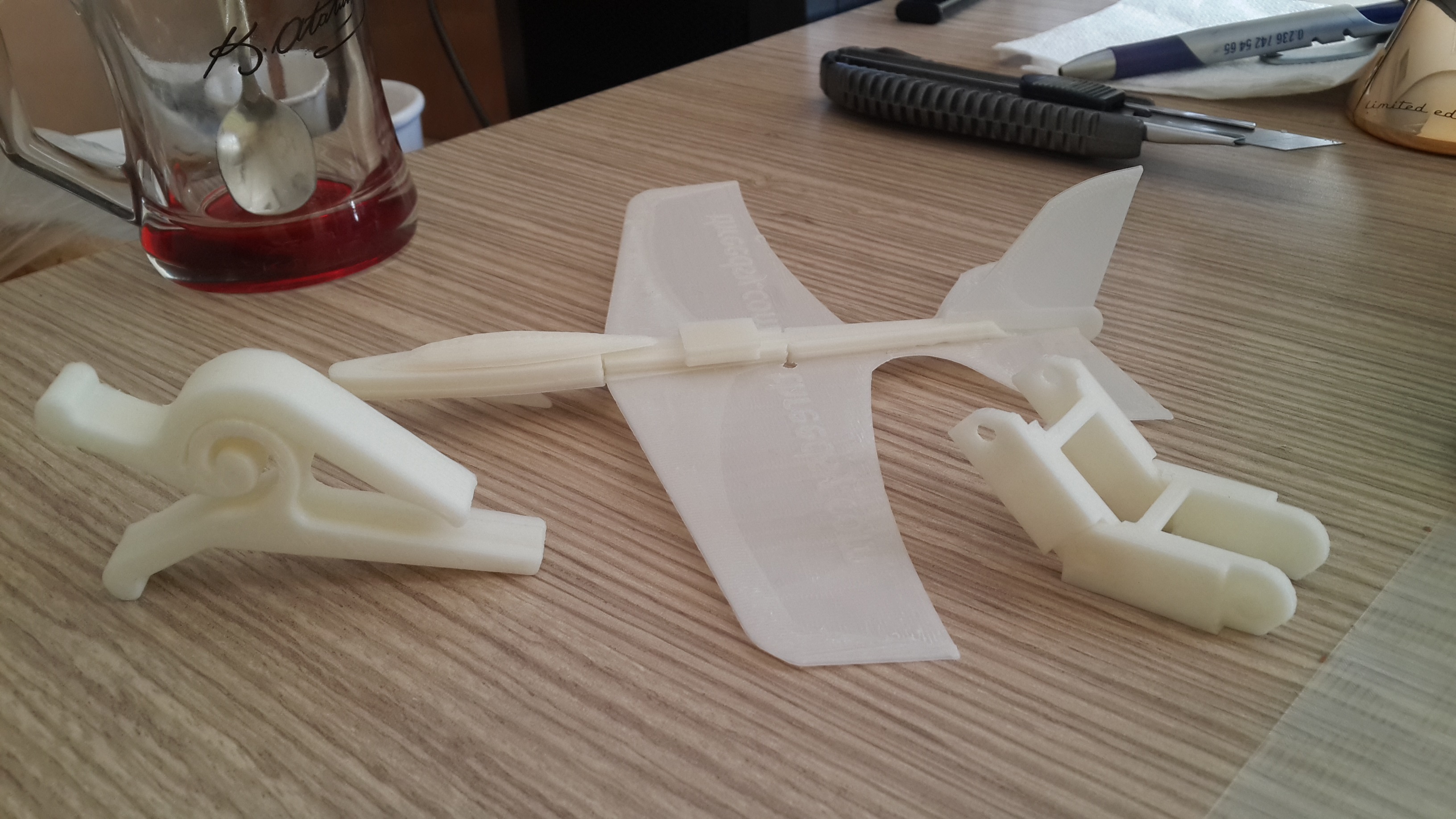

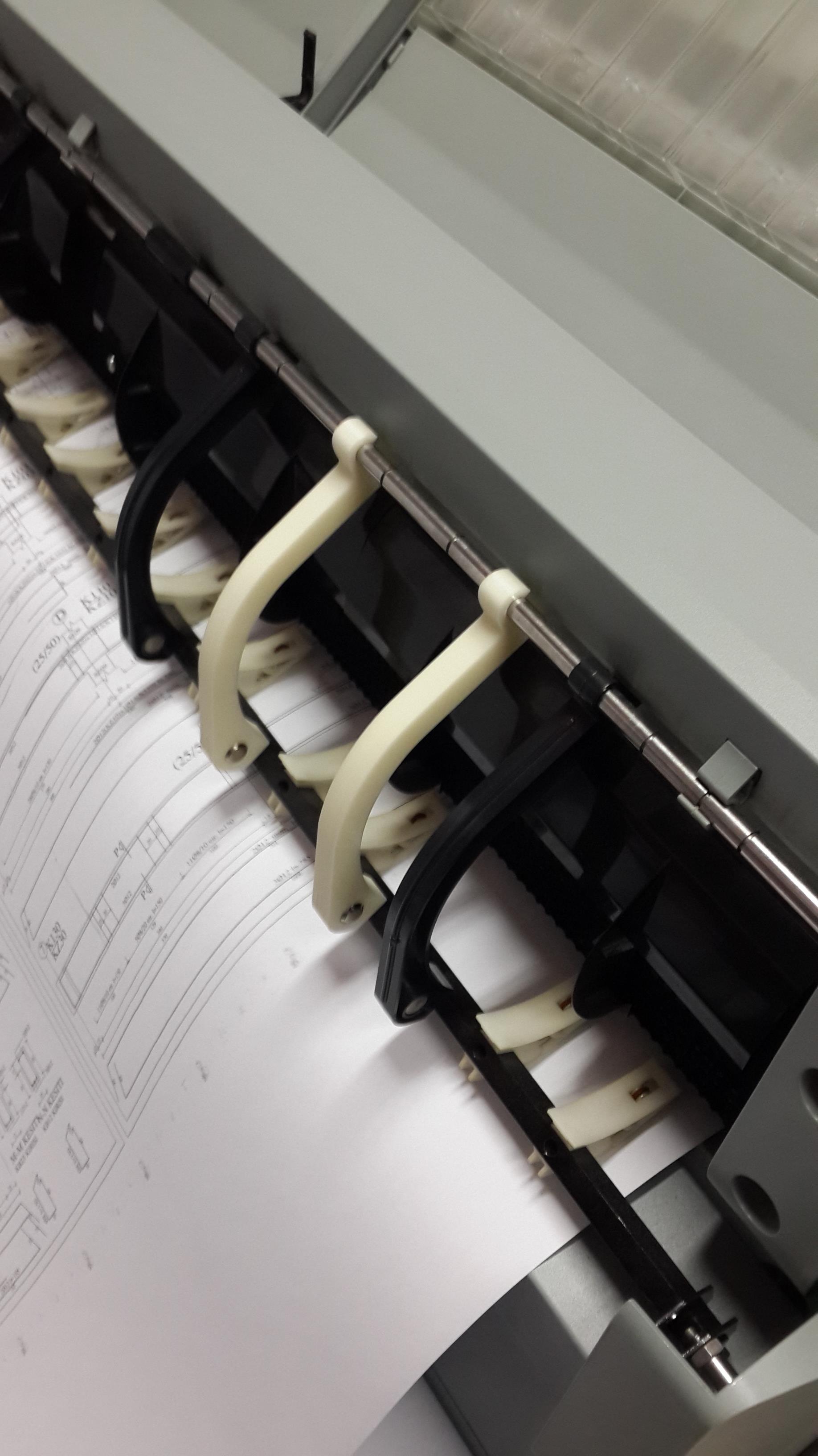

Arkadaşlar aldığım çıktıları paylaşmak istiyorum. Sigma 3d yazıcıma ilk parça sparişimi aldım. Parçayı ürettim , yerine tam uydu ve beğenildi. Tane fiyatı belirledim üretime başlayacağım. Emsallerine oranla sigma 3d oldulça kaliteli ve sağlam parçalar yazdırabiliyor. Ploter resmindeki beyaz parçalar benim ürettiklerim. Ploterlar için dişli üretme çalışmalarıda yapıyorum. Buarada arkadaşlar bir sorum olacak ; çıktı aldığım parçalar miror olarak yazılıyor ve sd karttan çıktı almayı hala başaramadım. Serkan bey ilgilendi gerçi ama ben şehir dışındaydım makinaya ayar yapamadık. Bu konularda beni aydınlatabilirmisiniz.
10 yıl
Orijinalden alıntı: birincideniz
Hocam parcalar gercekten guzel olmus elinize saglik. Ozelden size cep telefonumu attim, beni arayin sorunlari cozeriz...
