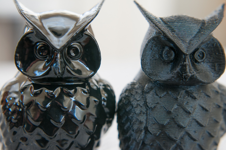

Birde ABS malzeme kullanarak baskı aldığınızda Aseton buharı tekniği ile yüzeyi tamamen prüzsüz yapabilirsiniz. Ancak belli bir miktarda detay kaybı söz konusu oluyor bu tekniği kullandığınızda. Daha iyi anlayabilmeniz için örnek bir resim ekliyorum.< Resime gitmek için tıklayın >< Resime gitmek için tıklayın >
< Bu mesaj bu kişi tarafından değiştirildi yusuforhan -- 14 Mayıs 2015; 13:20:26 >

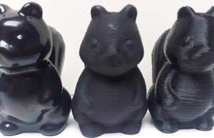

2 GÜN önce serkandan aldığım power abs hakkında deneyimlerimi aktarayım arkadaşlar. Biliyorsunuz bu filament konusunda baya sıkıntılı durumlar var Cama yapışan çıkmayanlar yada çıkartırken kırılanlar, tam projenin ortasında filament kalınlaşıp sıkışıp 2-3 saatlik emek boşma gitmeler vs. şimdi bir müşterimin projesi için serkandan aldığım 3d printerla numuneyi basıp müşteriye gittim tabi hala 3d printerdan haberdar olmayanları olması ilginç adam şok oldu ürünü görünce neyse şimdi deneyimlerimi paylaşayım sizinle.
1- ürün bad e sadece 90 derecede hiçbirşeye gerek kalmadan (bant,solüsyon) yapışıyor ve kesinlikle ucundan kalkma falan yapmıyor.
2- yazıcıyı aldığımdan beri ilk defa 18 cm uzunluğunda bir malzeme bastım ( kızıma prenses tacı yaptım :D ) normalde 10-11 cmlik 2-3 denememde kırılıyor yada yamuluyordu malzeme .
3- katmanlar inci gibi sıralanıyor ve katmanlar arası yapışma yada bağlanma dediğimiz olay çok iyi.
4- işlem bitiyor çok az bir güçle yada maket bıçcağıyla hiç zorlanmadan ürünü çıkarıyorsunuz kırılma bed e kalma olayı yok.
5- malzemenin sertliği çok iyi neden derseniz kızıma yaptığım tacı kafasına taktıktan bir süre sonra evirip çevirdi kurcaladı ve kıramadı normalde biraz kurcalayınca bazı yerlerden açılma yapıyordu ayrıca doluluk sadece %20 olmasına rağmen.
resimlerimde 1 adet pin göreceksiniz genişliği sadece 1cm .
resimlerini de ekliyorum . ayrıca videoya da bakabilirsiniz hani aklınızdan ya sen yavai çekmişsindir ondan öyle iyi çıkmıştır diye bir şey geçebilir hızını görün istedim
not. Cura ile slice ettim sanırım serkan doğru söylüyor cura daha iyi :D baya bir iddaalaşmıştım ben ama cura iyi değil diye son 1 haftadır kullanıyorum forever CURA!!! bundan sonra :D
Teşekkür ederim, baykuşun yüzeyi süper olmuş.

Yanlız uyarmak isterim bu yüzey kalitesini tutturmak biraz da şans işi :) buhar içindedir biraz fazla tutturmak daha fazla detay kaybına, biraz daha az tutmak da resimdeki kaliteyi yakalayamamaya neden olabilir. Aynı zamanda saf aseton solunması çok zararlı olan çok zehirli bir gazdır buda bir dipnot olsun.
Deneme yanılma yöntemiyle yaparım artık :) Zaten parlak yüzey olması gerekmiyor, katmanlar çok belli olmasın yeterli
