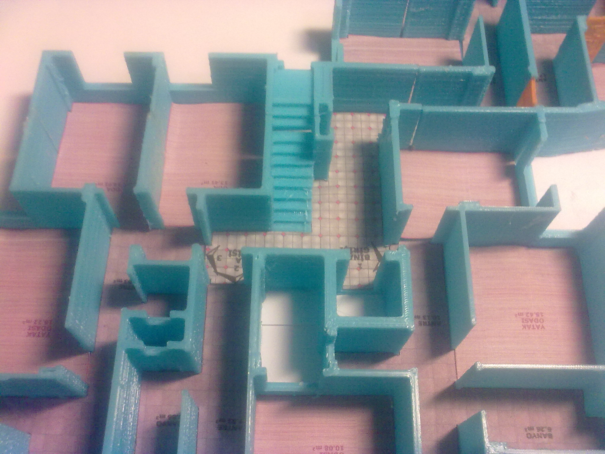

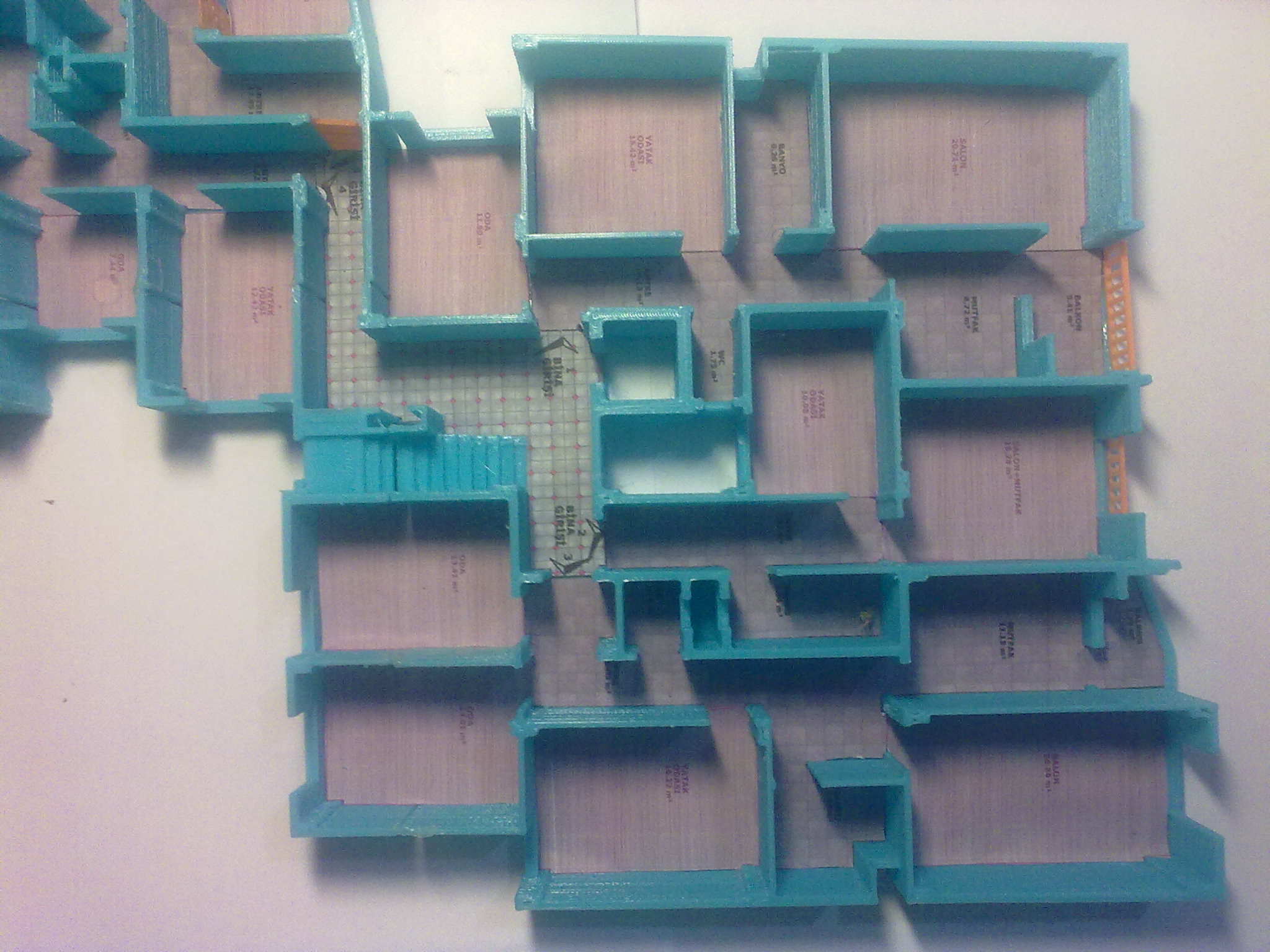

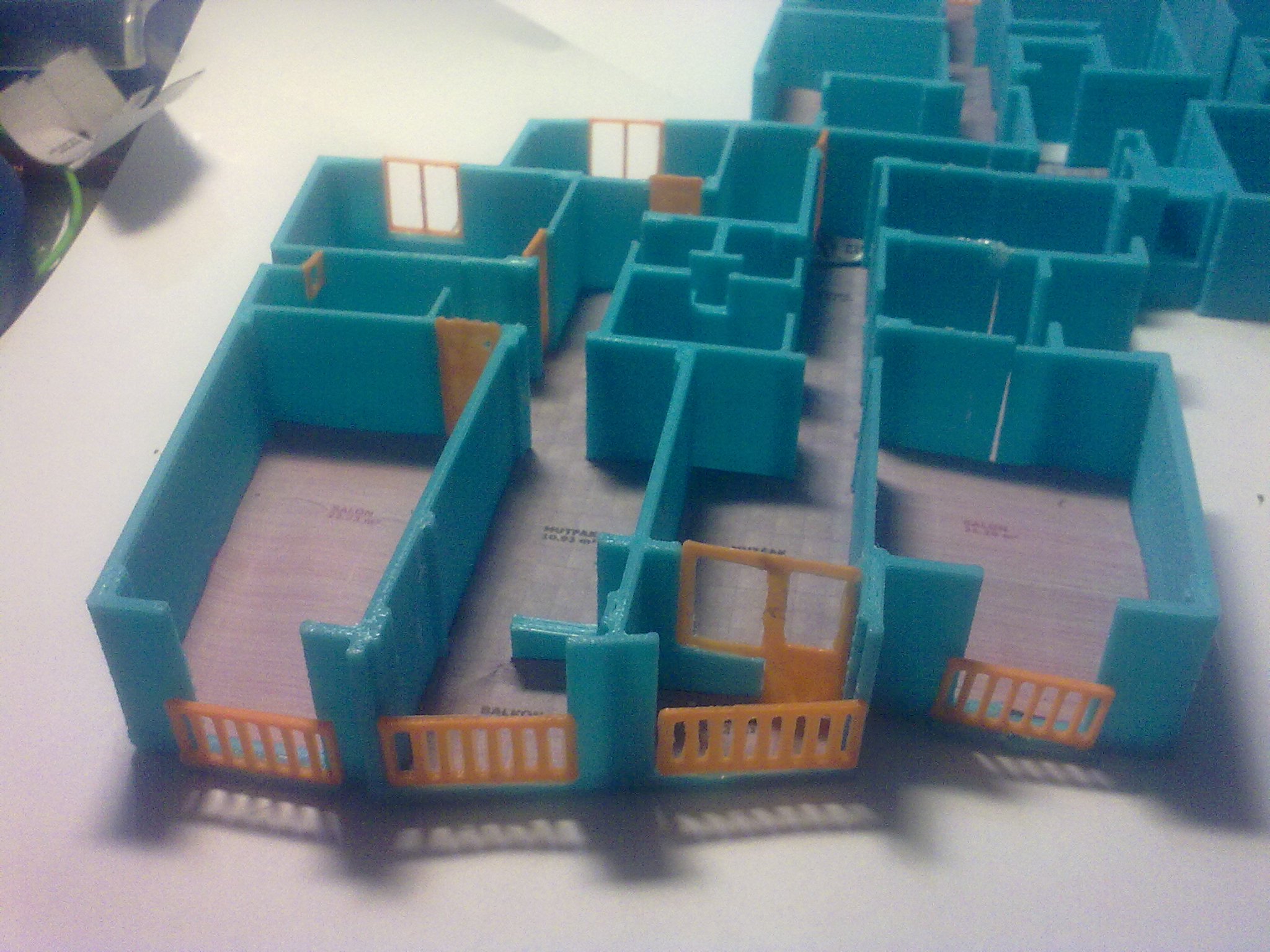

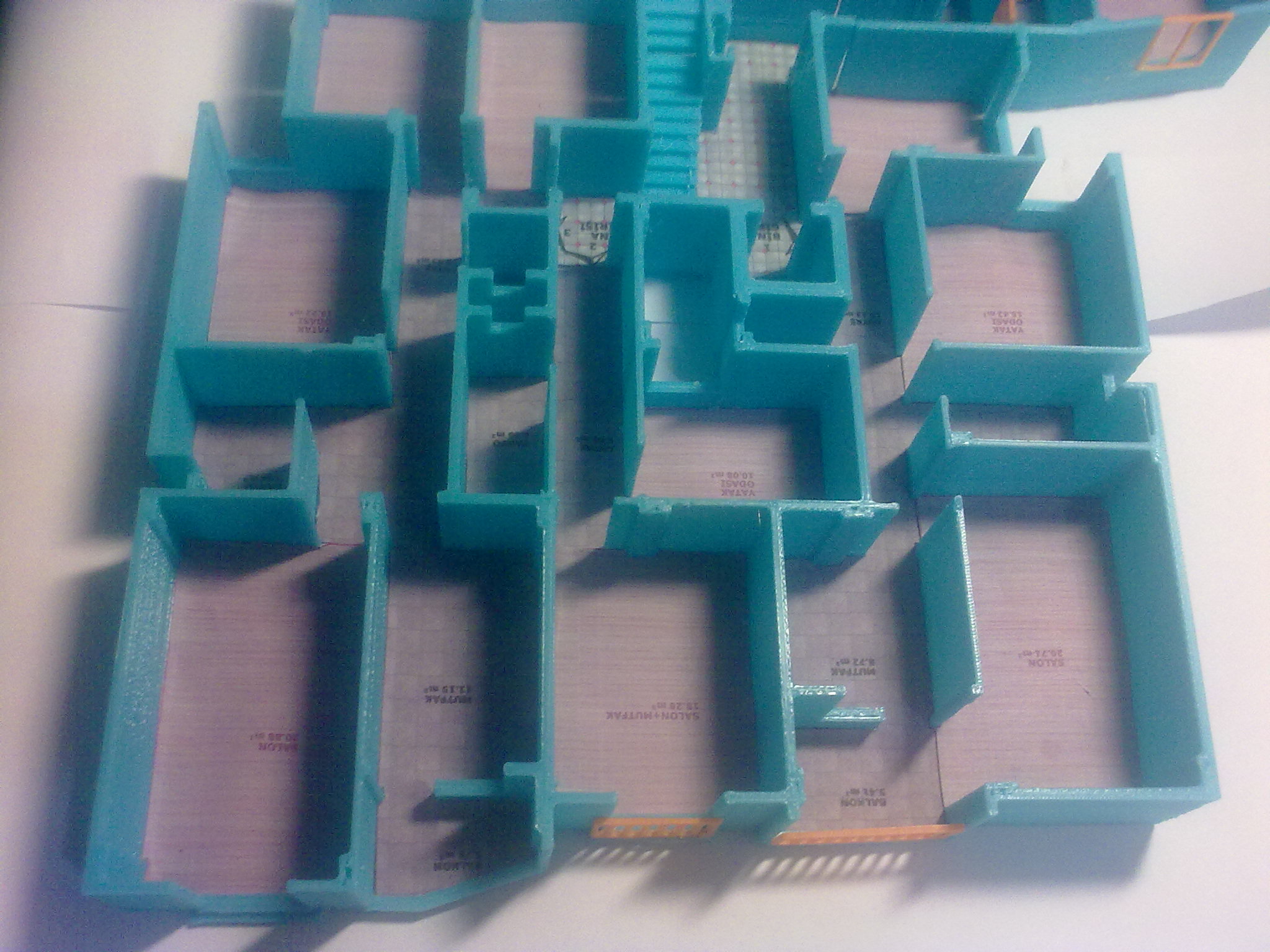

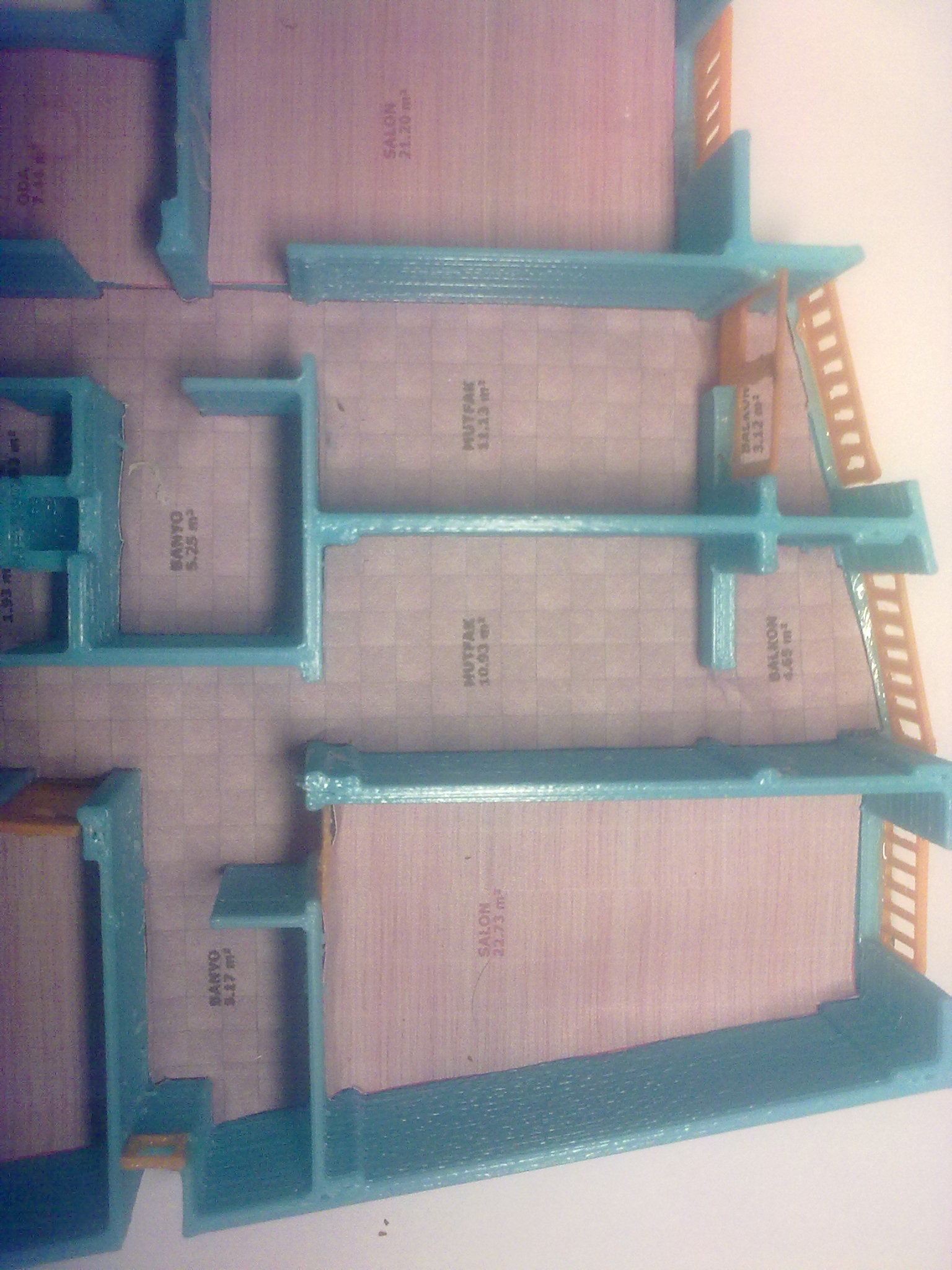

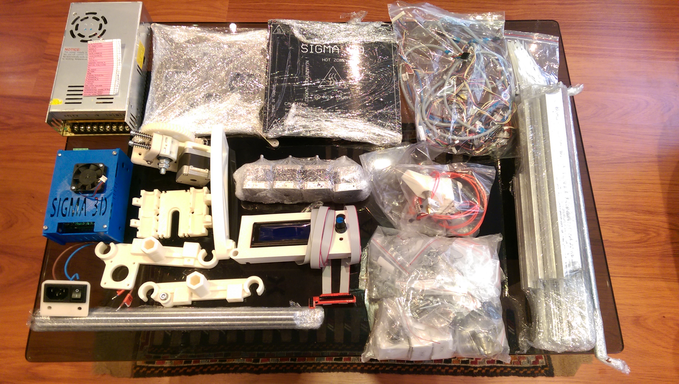

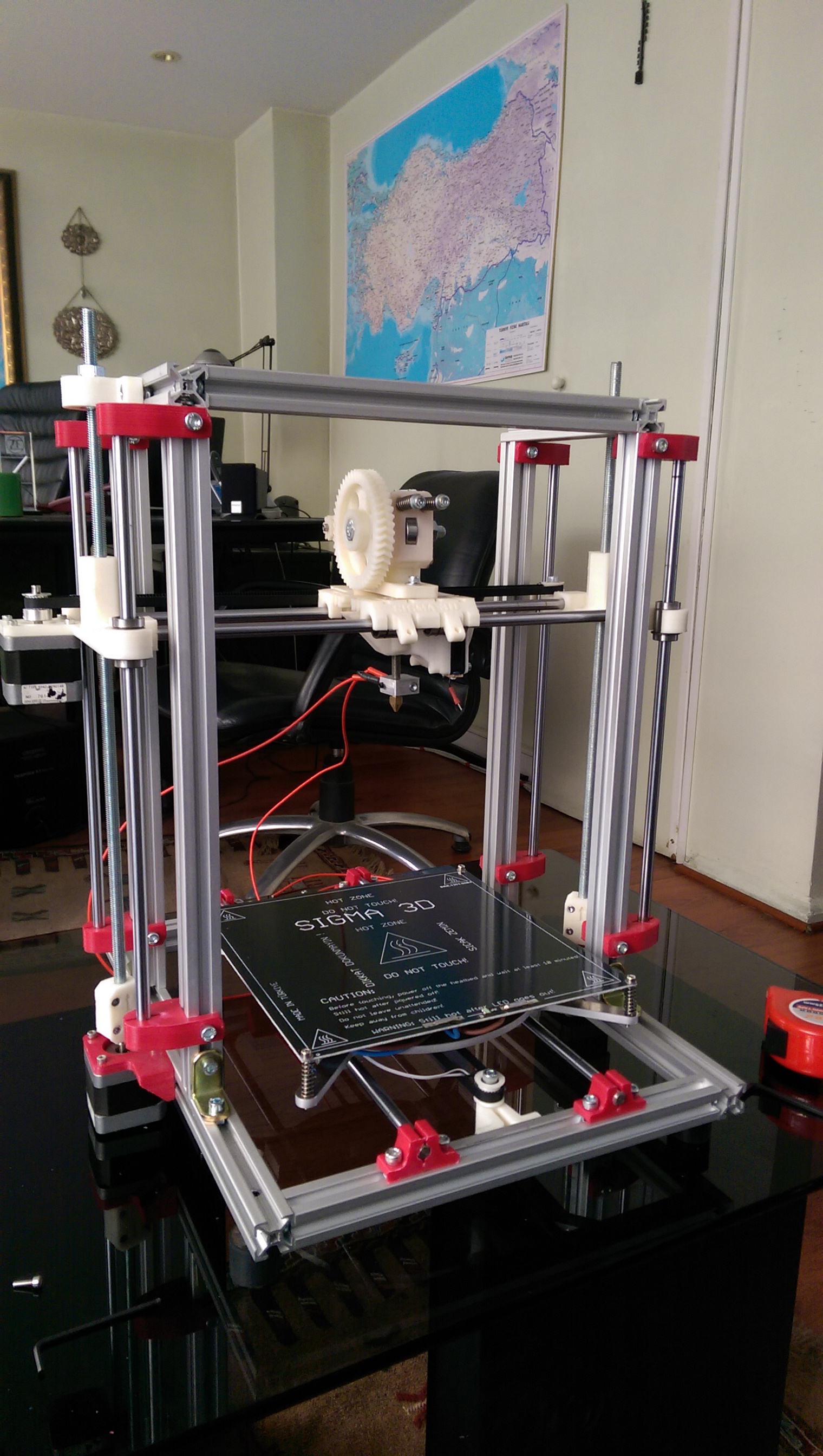

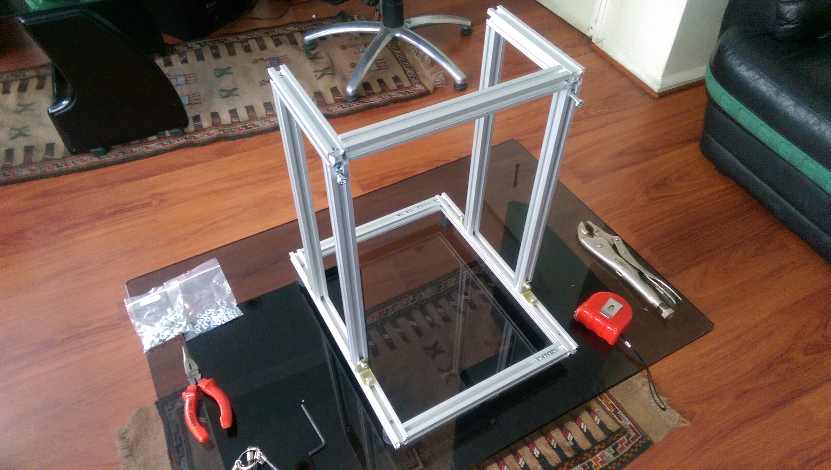

Serkan ve Özgür'den aldığım Sigma3D Kitle aranıza katıldım arkadaşlar. Makinayı toplarken teknik destek veren Serkan ve Özgür'e çok teşekkürler...Tabi 3Dprintermacerası blog siteside çok yardımcı oldu.Ekte toplarken çektiğim birkaç resim ve ilk baskı mevcut.İnce ayarlardan sonra yapılan baskılarda bir sonraki mesajdadır.Herkese kolay gele...

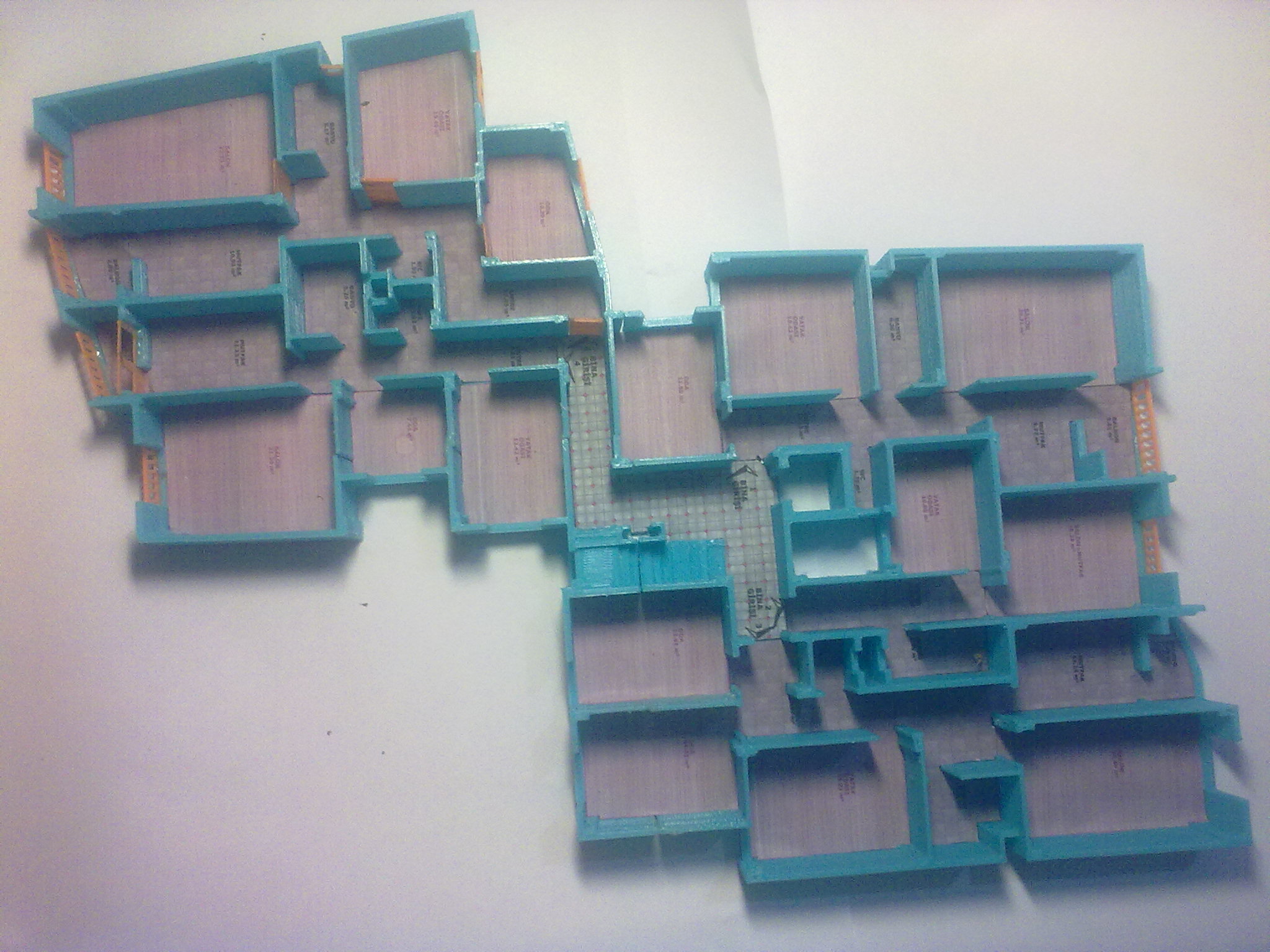

11 yıl
Orijinalden alıntı: atutan

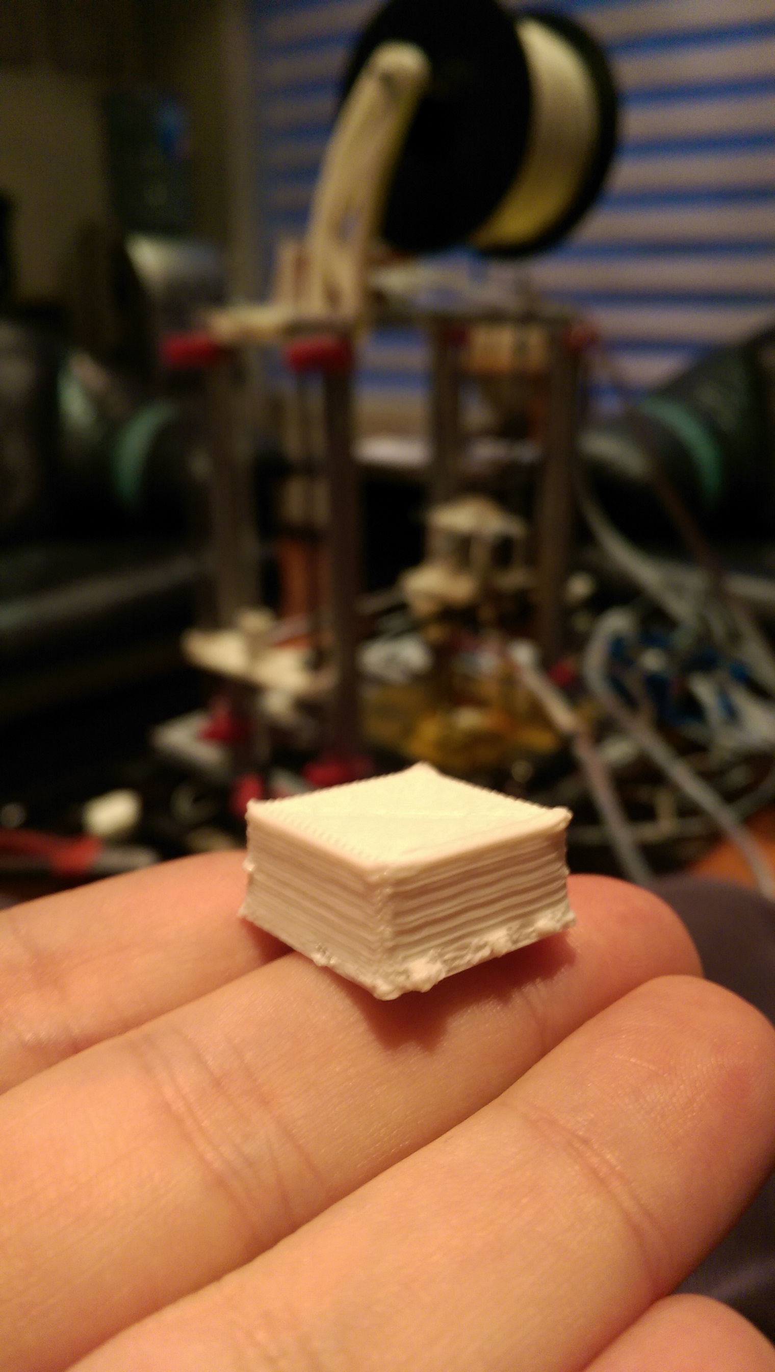

Sigma 3D ile deneme baskıları...
Cok guzel baskilar, elinize saglik. Sizin parcalar guzel, kalibrasyonda biraz fazla akitma gorunuyor, flow rate dusururseniz iyi olur....

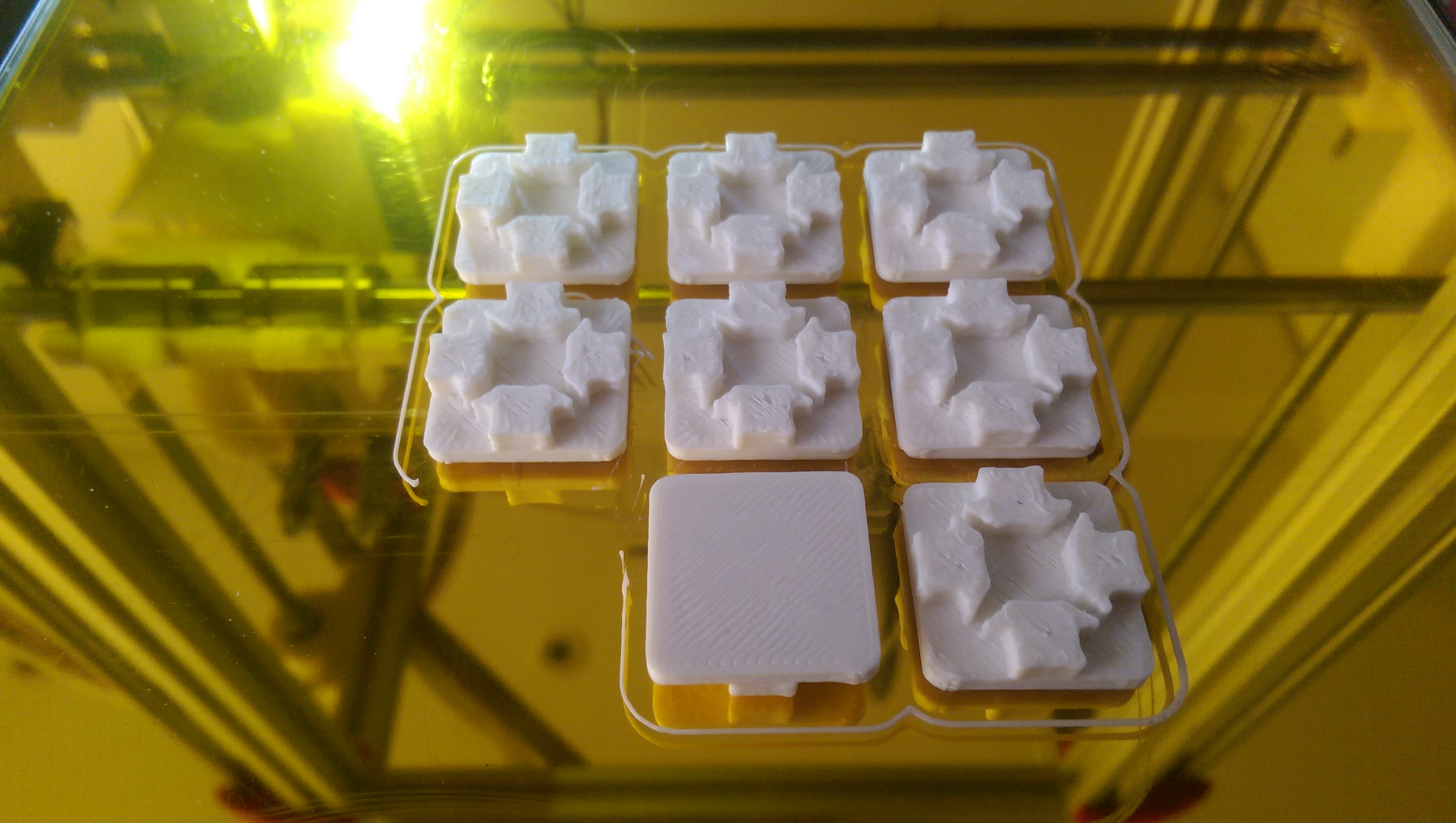

Merhabalar,

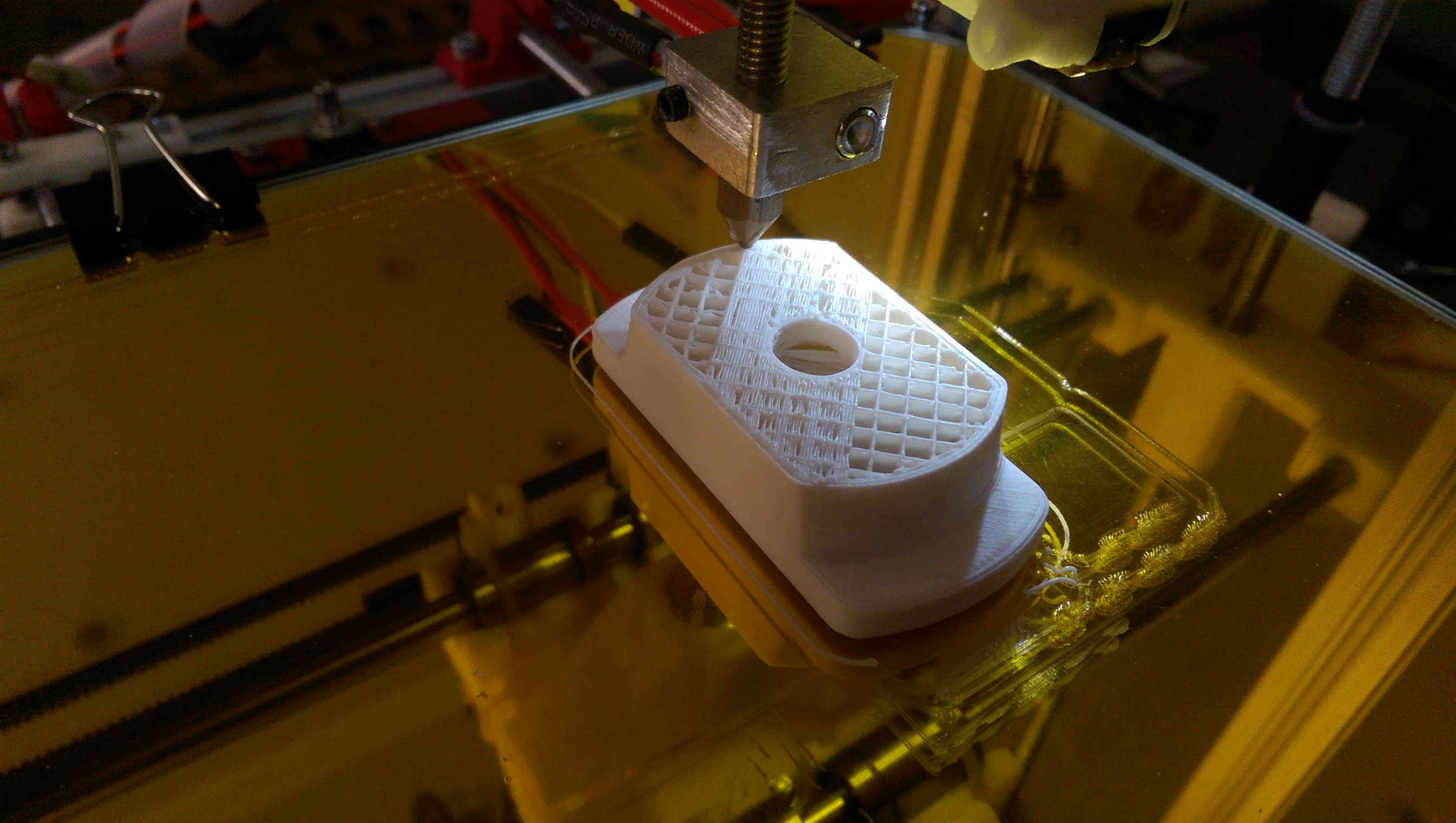

Serkan beyden temin ettiğim malzemeler ile ilk baskımı aldım. Baskı hakkında yorumlarınızı belirtirseniz sevinirim :) Hotend 190, bed 85 derece de natural PLA ile bastım. Önceden kullandığım çin malı malzemelere göre çok çok başarılı.

Gayet basarili baski olmus, elinize saglik, bed sicakligini 70 derece yeterlidir pla'da, pla 65 derecede yumusamaya basladigi icin bede iyi yapisir.
11 yıl
Teşekkürler, bendeki PLA'lar (ya da PLAımsı :) ) 85 derecede ancak yapışıyordu. O yüzden öyle kalmıştı. Artık düşürebilirim.

Gecen gun Abdurrahman bey70 derece saf camdan kazimak zorunda kalmisti... Dikkat edin...
