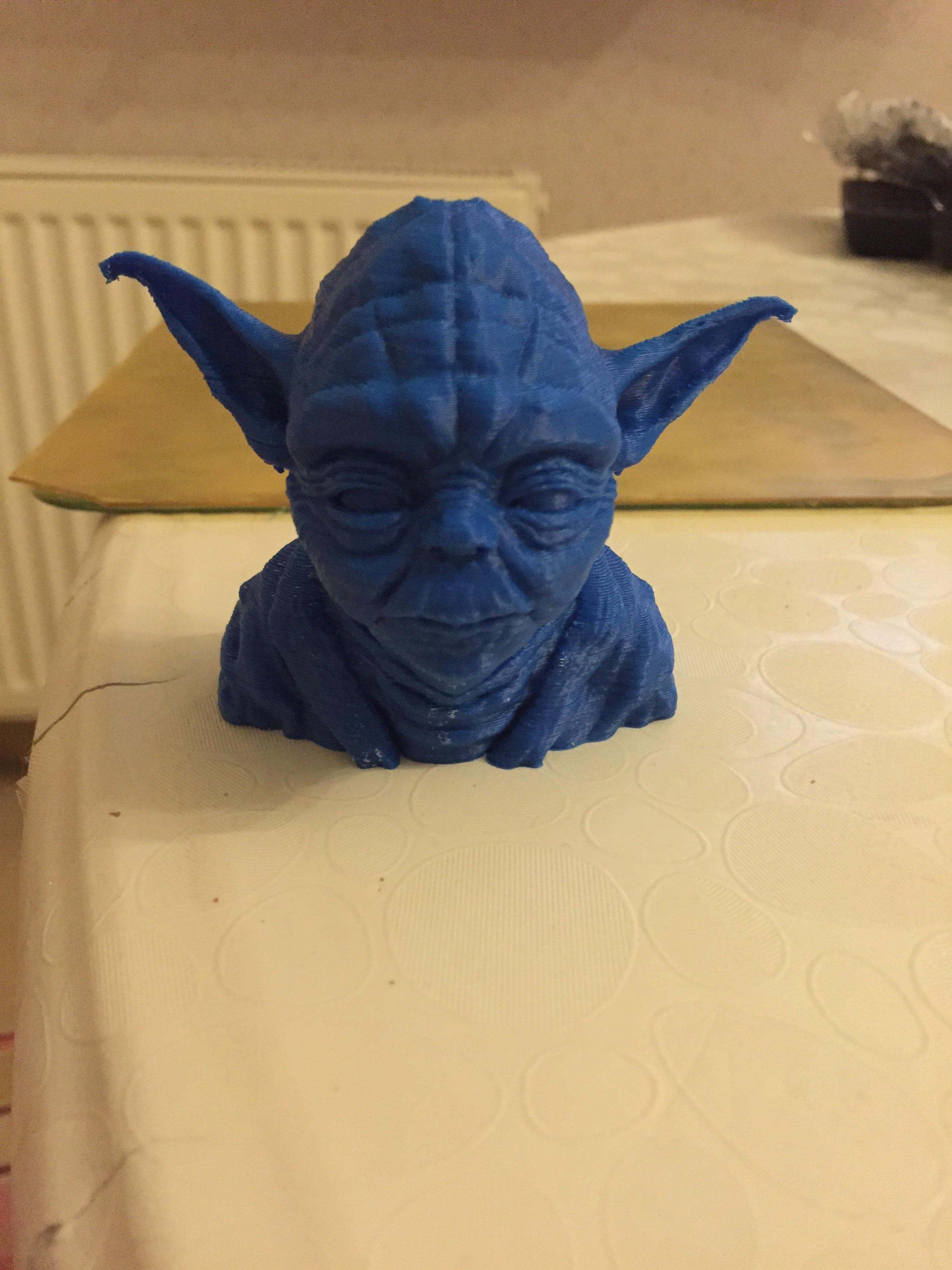

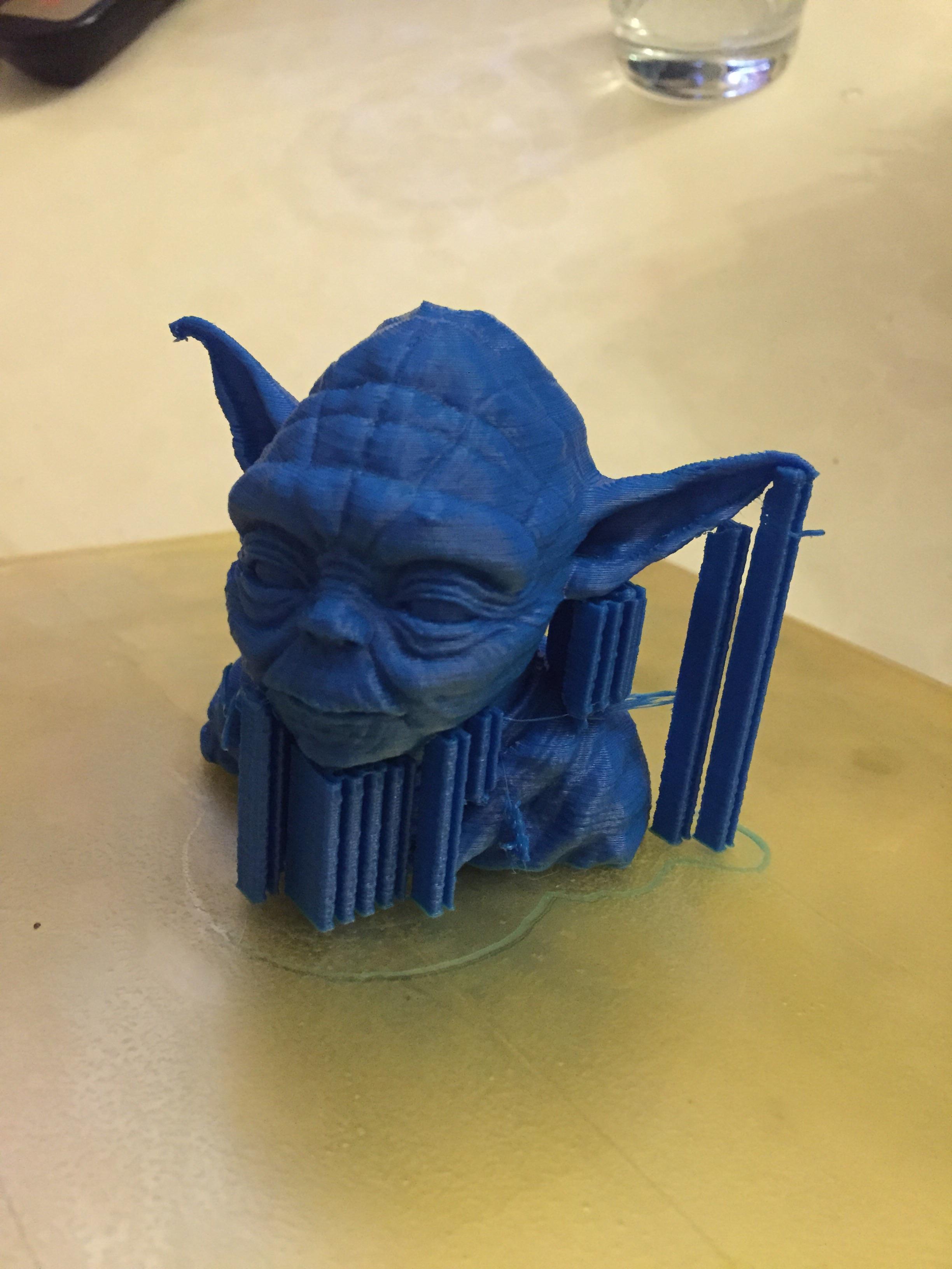

Simplify3d programiyla yaptigim deneme baskisi, programin ayarlari slic3r kadar guzel ve gorsellik olarak da cura kadar iyi. Artilari da var baya
Elinize sağlık. Support'u otomatik kendisi mi oluşturdu? Yoda için bu kadar support gerekmiyor olması gerek, ben hiç support kullanmadan basmıştım, sadece çene altı ile kulaklarının en ucu sıkıntı olmuştu (bunda da eğim derecesine göre support ekleme seçeneği var her halde, ona bağlı supportları eklemiştir diye düşünüyorum).
Hiç Meshmixer'i denediniz mi? Ben onun supportlarını çok seviyorum. Modifiye edilebiliyor istendiği gibi ve koparması çok kolay.

Yodayi hic support olmadan basmistik sanirim beraberken, uclarinda kalkma oluyor, bu supportlari hic ugrasmadan aldim, ben aciyi 40 derece yapip olusturdum, arada bircogunu sildim, bazilarina gerek yoktu ama sadece sokmesi kolay olur mu diye onlari biraktim ama supportlari sokmesk cok kolay oldu. Once supportlari dereceye gore otomatik atiyor, istediginizi silip, isterseniz yenilerini ekliyorsunuz...
Meshmixeri yukledim ama notebookla cok zorladi beni... Bu programin rafti da cok farkli ve gercekten ilk kez ise yarayan bir raft gordum...
Meshmixeri da deneyecem...
