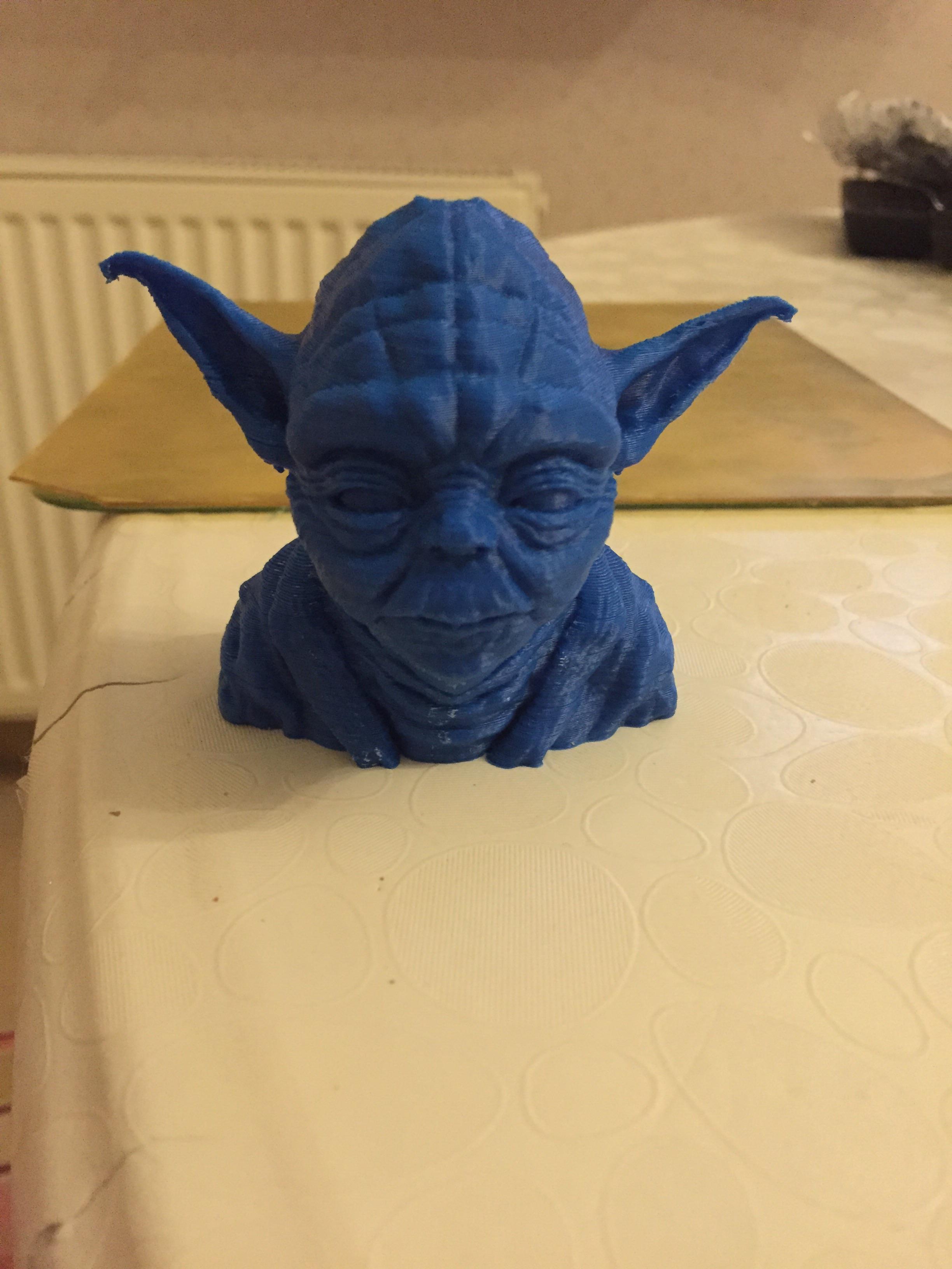

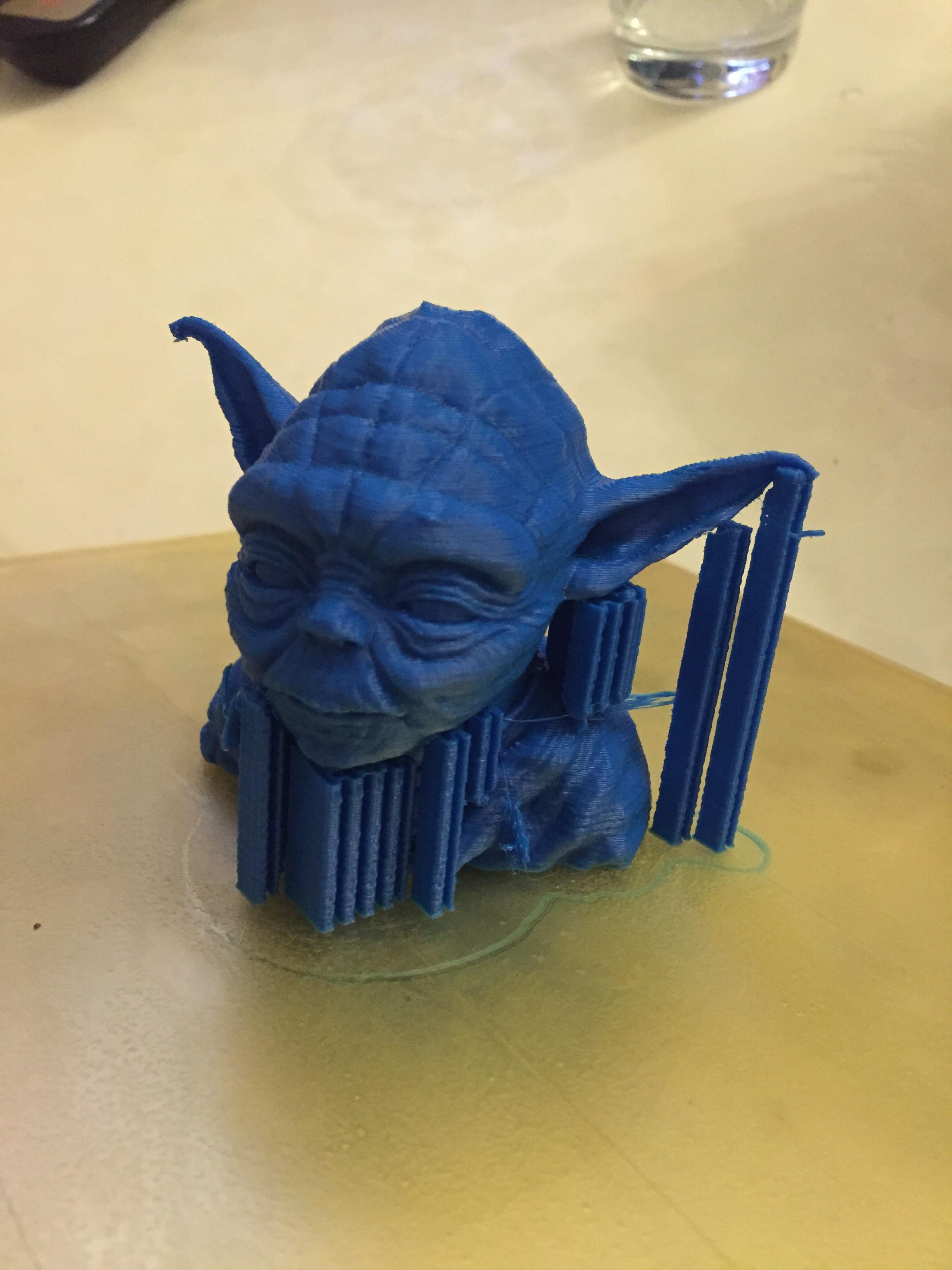

11 yıl (1295 mesaj)
Simplify3d ile baski denemesi gayet basarili oldu... Program support konusunda gayet iyi, diger ayarlari da slic3r kadar guzel
11 yıl (1295 mesaj)
Simplify3d programiyla yaptigim deneme baskisi, programin ayarlari slic3r kadar guzel ve gorsellik olarak da cura kadar iyi. Artilari da var baya
