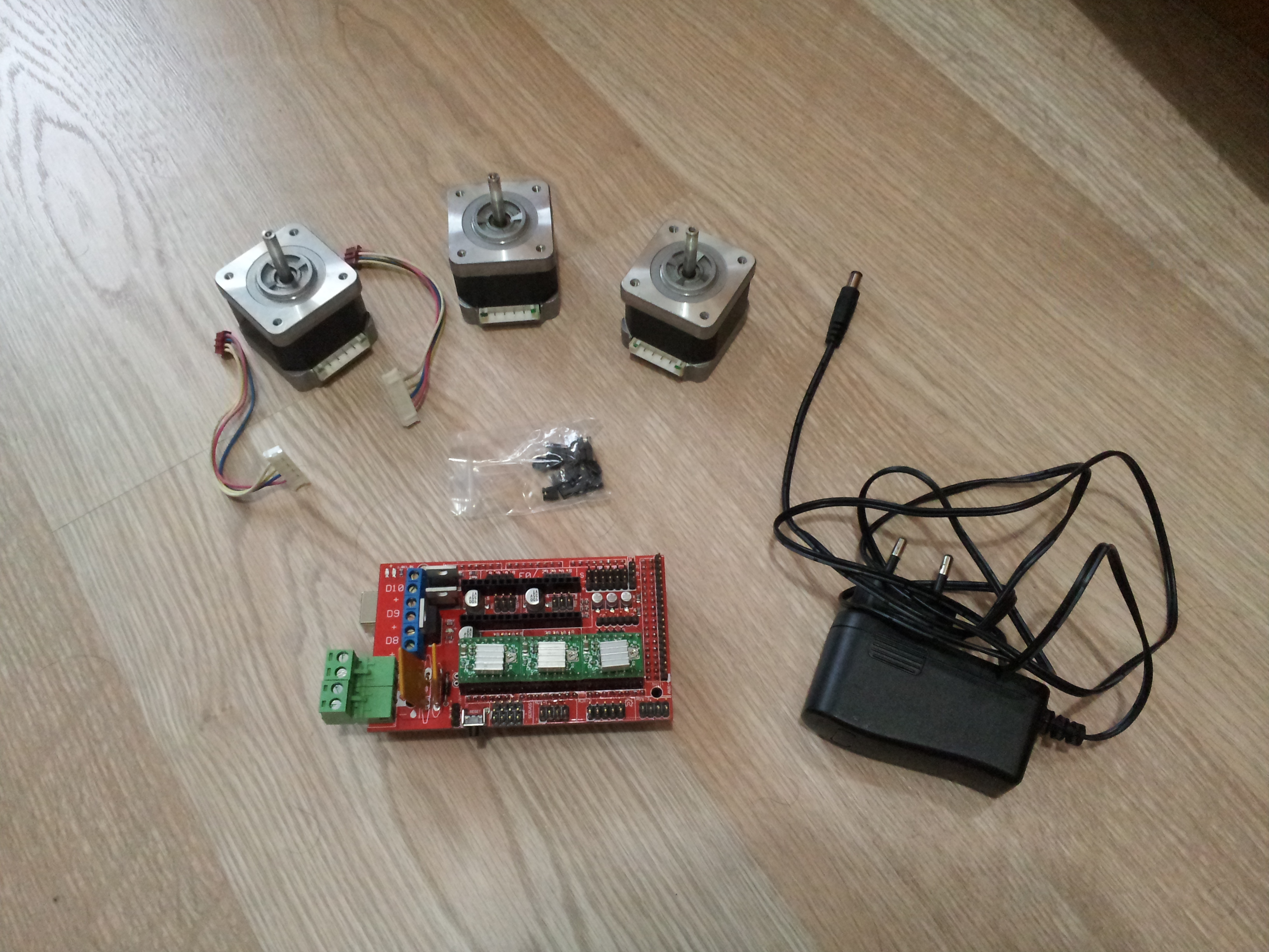

hocam valla son günlerde duyduğum en güzel şeyleri sölediniz keyfim yerine geldi baya elimde arduino mega, a4988, ve nema 17 stepper motor var. inşallah en geç 2 haftaya kadar ramps'de gelicek. Kalan malzemeler gelince bu gcode yorumlayıcı kısmı ve arduino karta yüklemem gereken kod kısımlarında yardımcı olursanız çok sevinirim
Yardimci olurum.. Hatta soyle siz takildiginizi soylersiniz ben ne yapacaginizi soylerim, boylece koda da asina olursunuz... Marlin yazilimi kullanip, hatta Lcd'sini kullanip router da yapabilirsiniz. Derdigim gibi tek mevzu ayarlari dogru yapmak...
hocam iyi günler;
bu gün sonunda ramps kartım geldi, elimde şuan aşağıdaki malzemeler var. Arduino karta yüklemem gereken yazılımlar hakkında yardımcı olabilirmisiniz.
Karta marlin yazilimi atin, daha oncesinde marlin config menusunden isi olcerleri iptal edin... Configuration.h dosyasini da incelerseniz iyi olur..
bu karta marlini yükledim ama sizin dediğiniz ısı ölçerleri iptal etme konusunu yapamadığım için pronterface programı hata veriyor. Bu ısı ölçerleri galiba arduino yazılımı ile kod atma bölümünde iptal edilicek, nasıl iptal edebilirim? veya iptal edilmiş kodu gönderebilirmisiniz.
Birde ben bağlantıları yaptım ama motorun normaldede dönmemesi gerekir ama bendeki motor bağlantılarını yaptığım halde dönüyor? Bunun nedenini aşka kişilere sorunca a4988 deki amper ayarlaması olabilir dediler. Ama benim aklıma şu geliyor, ben resimdeki gibi 12v 1.0 A lik bir adaptör kullanıyorum ve gücü ramps karta tek yerden veriyorum. Bu yüzden sorun çıkarıyo olabilirmi? illa güç kaynağı almammı gerek?
12V 1A çok az bir değer....
Hocam Confıguration.h dosyasini acip incelemeniz lazim... Sonradan burda endstop ayari, motor yonlerini de ayarlamaniz gerekecekk...
#define PREVENT_DANGEROUS_EXTRUDE
burayi comment ederseniz, sicakliga takilmaz....
