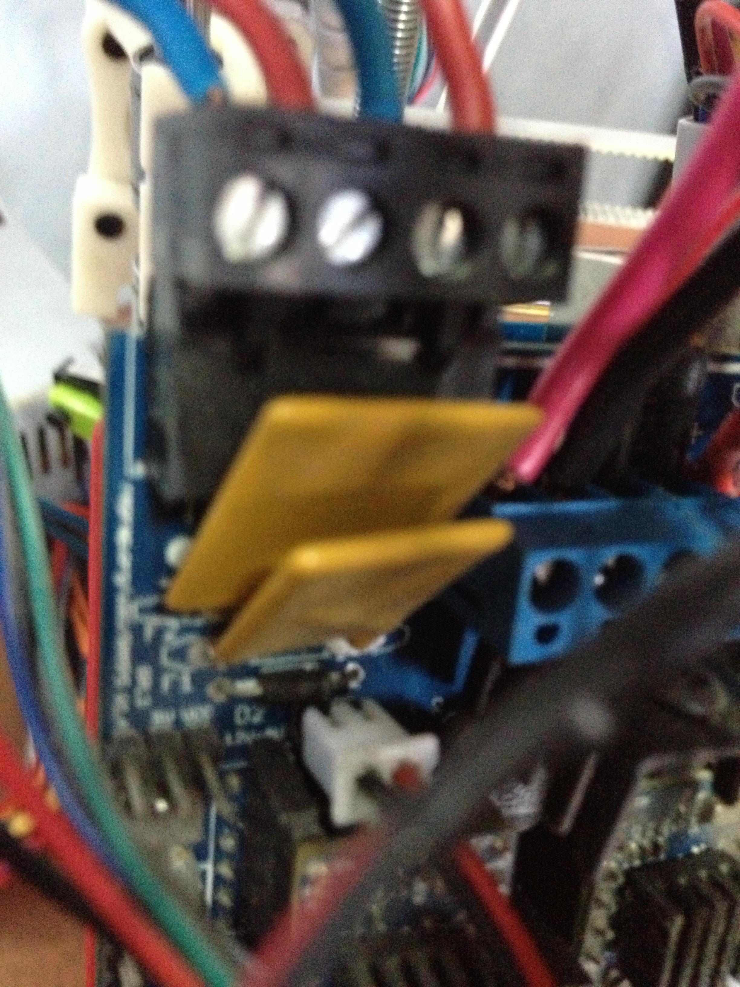

bu rampın üzerindeki 11A ptc sigortayı hiçbiryerden bulamadım bulabilen var mı?
Bu mesajda bahsedilenler: @serkanc , @theqod
12 yıl (1295 mesaj)
Orijinalden alıntı: ozgurtheking
bir tekhttp://tr.farnell.com/bourns/mf-r1100/fuse-ptc-reset-16v-11a-radial/dp/2125423 burda bulabilirsin...

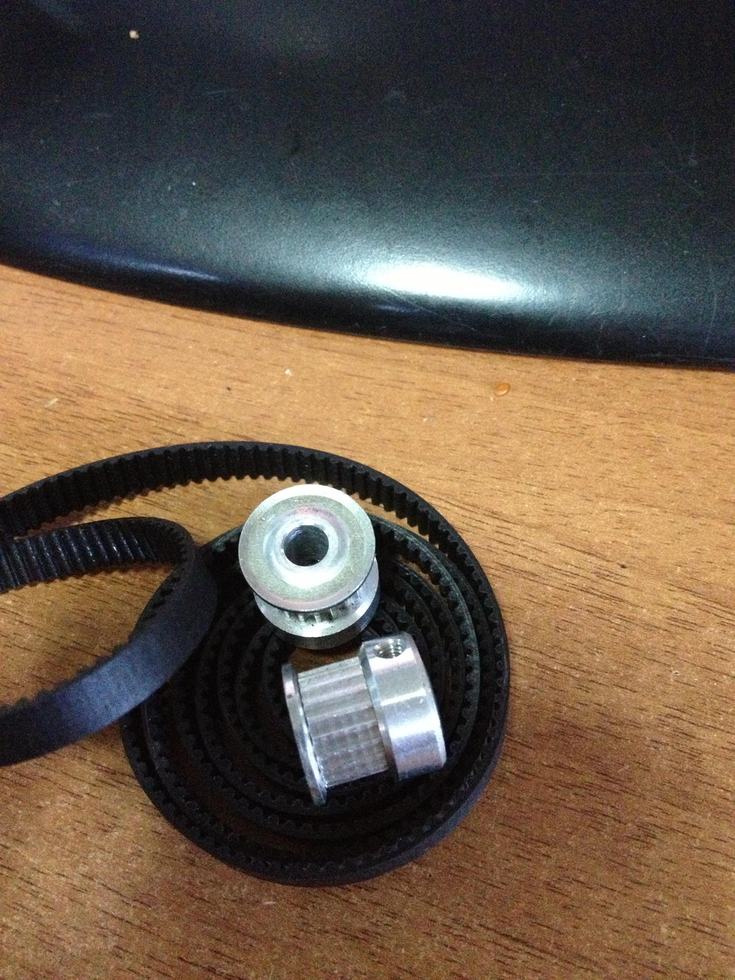

Bu arada yeni GT2 kayis ve kasnaklar geldi.. resimleri ekledim..
