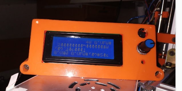

< Resime gitmek için tıklayın > ekranda bu şekilde yazılar çıkıyor. tıklayınca ekrandaki yazılar gidiyo ama ısığı yanıyo. aç kapa yapınca eski haline dönüyor. sebebi ne olabilir?
Bu mesajda bahsedilenler: @yusuforhan
7 yıl
Muhtemelen parazit yüzünden oluyor, lcd yi ve kablolarını motorlar ve güç kaynağından uzak tutun.

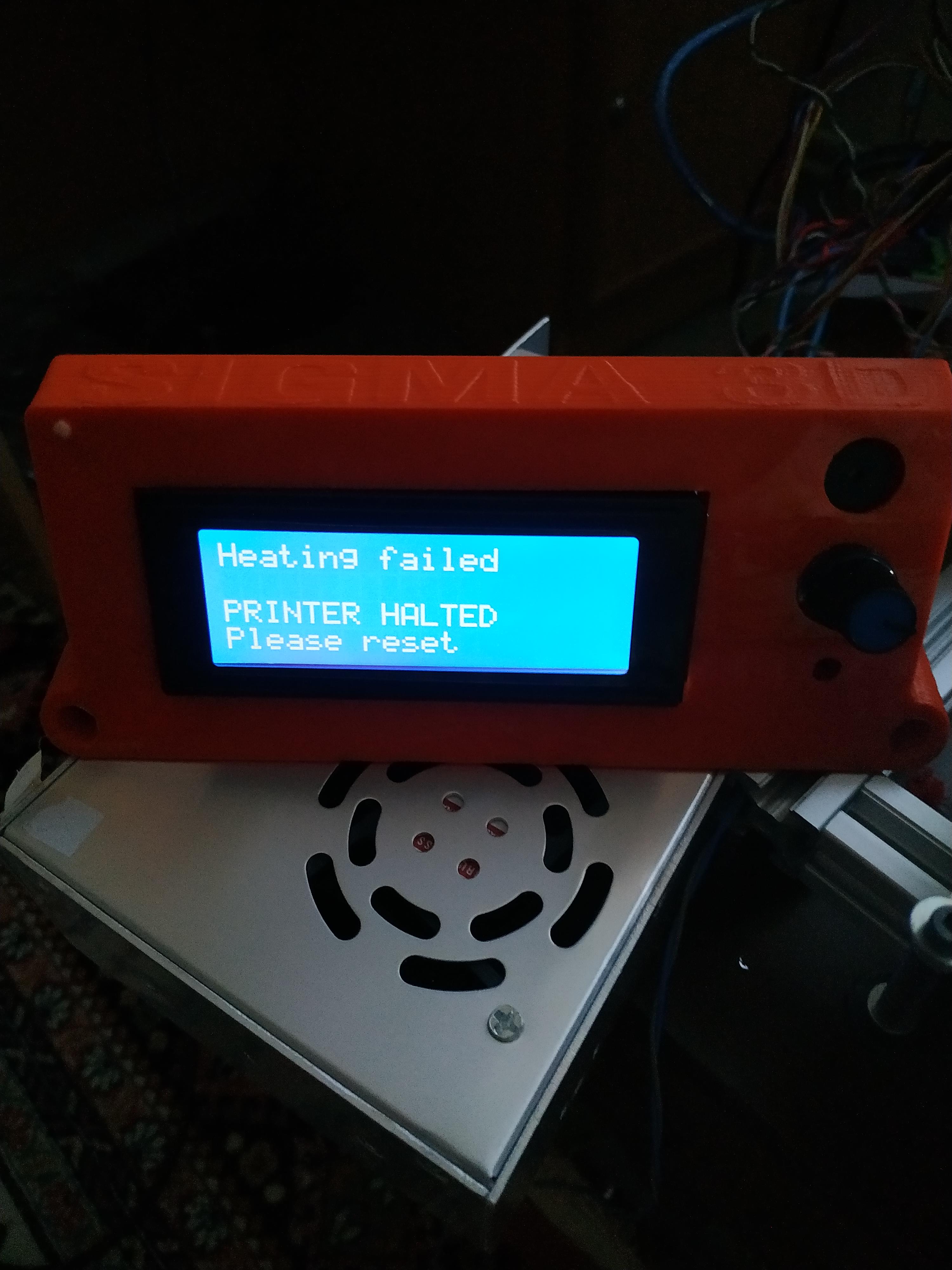

Heatbed'i ısıtmaya çalışırken böyle sorunlarla karşılaşıyorum. Bu bazen 60 derceden sonra bazen 70 bazen ise 80 derceden sonra oluyor. M303 E-1 S60 C8 bu komutu verip pid'yi bitirdiğimde tabla 60 dereceyi geçmiyor errror veriyor. Tekrardan pid verilerini sıfırlayıp M303 E-1 S90 C8 komutunu verdiğimde ise resimdeki yazı geliyor derce değişebiliyor bed pid ayarına göre. Ama hiç 85 dercenin üşütüne çıkamadım. Yardımcı olur musunuz?
7 yıl
Güç kablolarınızı kontrol edin, tablaya yalıtım yapın. Soğuk bir ortamda çalıştırıyorsanız alüminyum tablalar isinmakta çok zorluk çeker.
Bu mesajda bahsedilenler: @RipperNo!

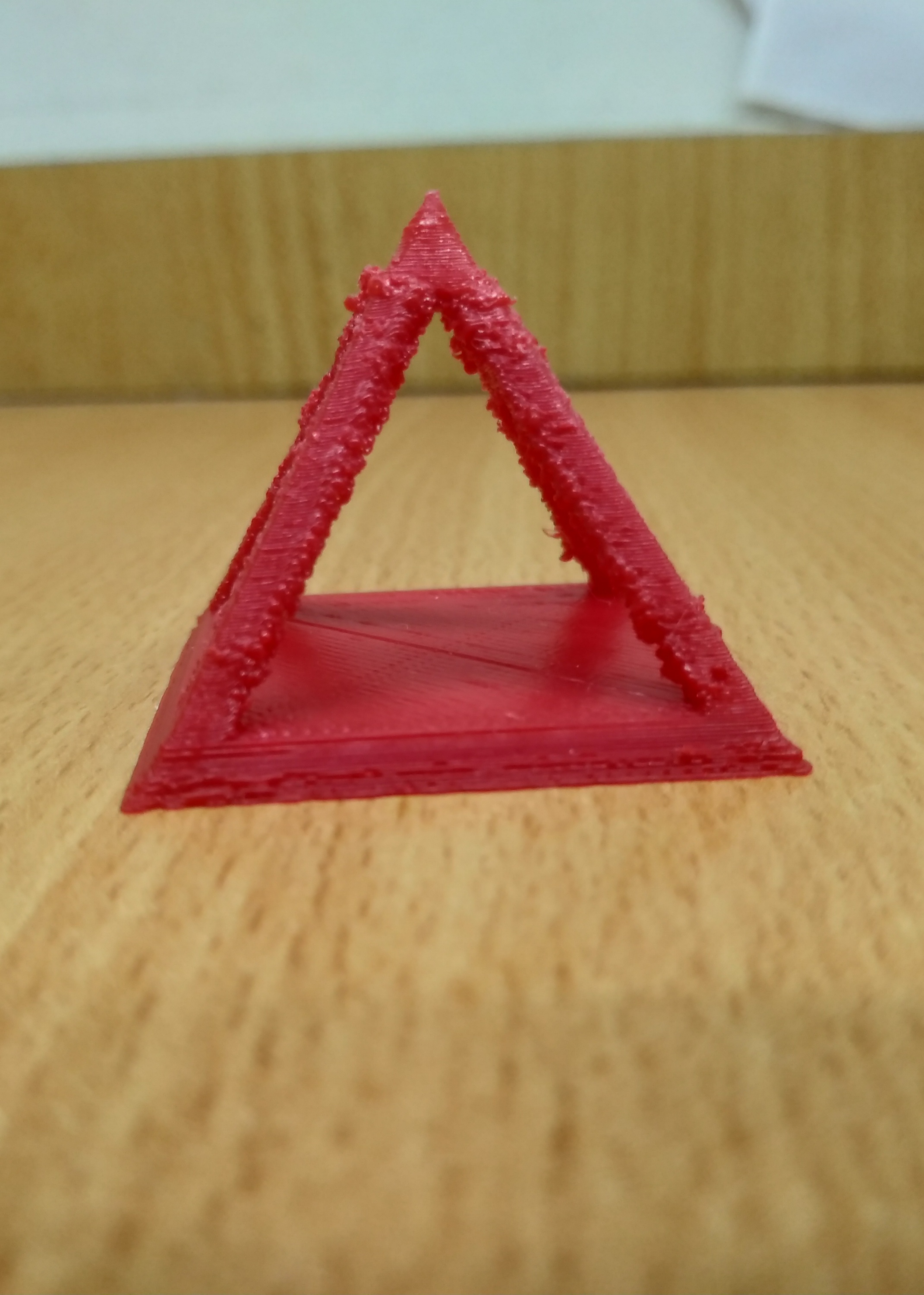

Sorun nedir? Hotend 220, bed 75 powerabs
7 yıl
Merhabalar ben de 3D yazıcı toplamak istiyorum rica etsem parça ve fiyat listesini gönderebilir misiniz
7 yıl
Malzemenin soğuması için gerekli zaman olmadığından çökme yaşanmış. Bu tip ince duvarı baskılarda parça soğutma fanını açarsanız ve pla kullanırsanız daha net sonuçlar alırsınız. PowerABS kullanırken normalde fan açmayız ama bu tip çok ince detaylı ve hızlı soğumaya ihtiyaç duyan baskılarda açabilirsiniz. Bu tip baskılar dışında açmayın, katman yapışma performansını düşürür ve ayrılma / çatlamalara sebep verir her abs baskıda olduğu gibi.

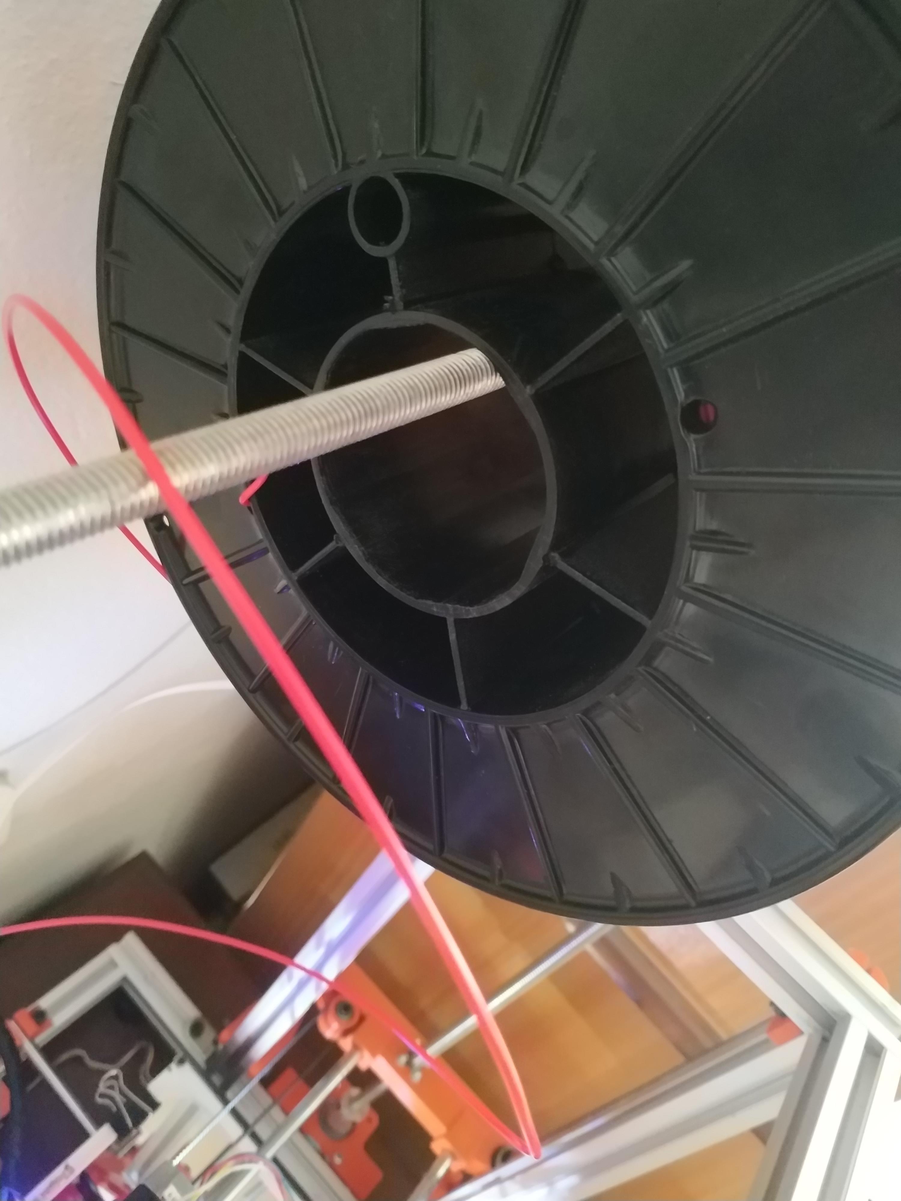

Filament makarası ile gijon arasına ne tür bir parça kullanıyorsunuz? < Resime gitmek için tıklayın >
