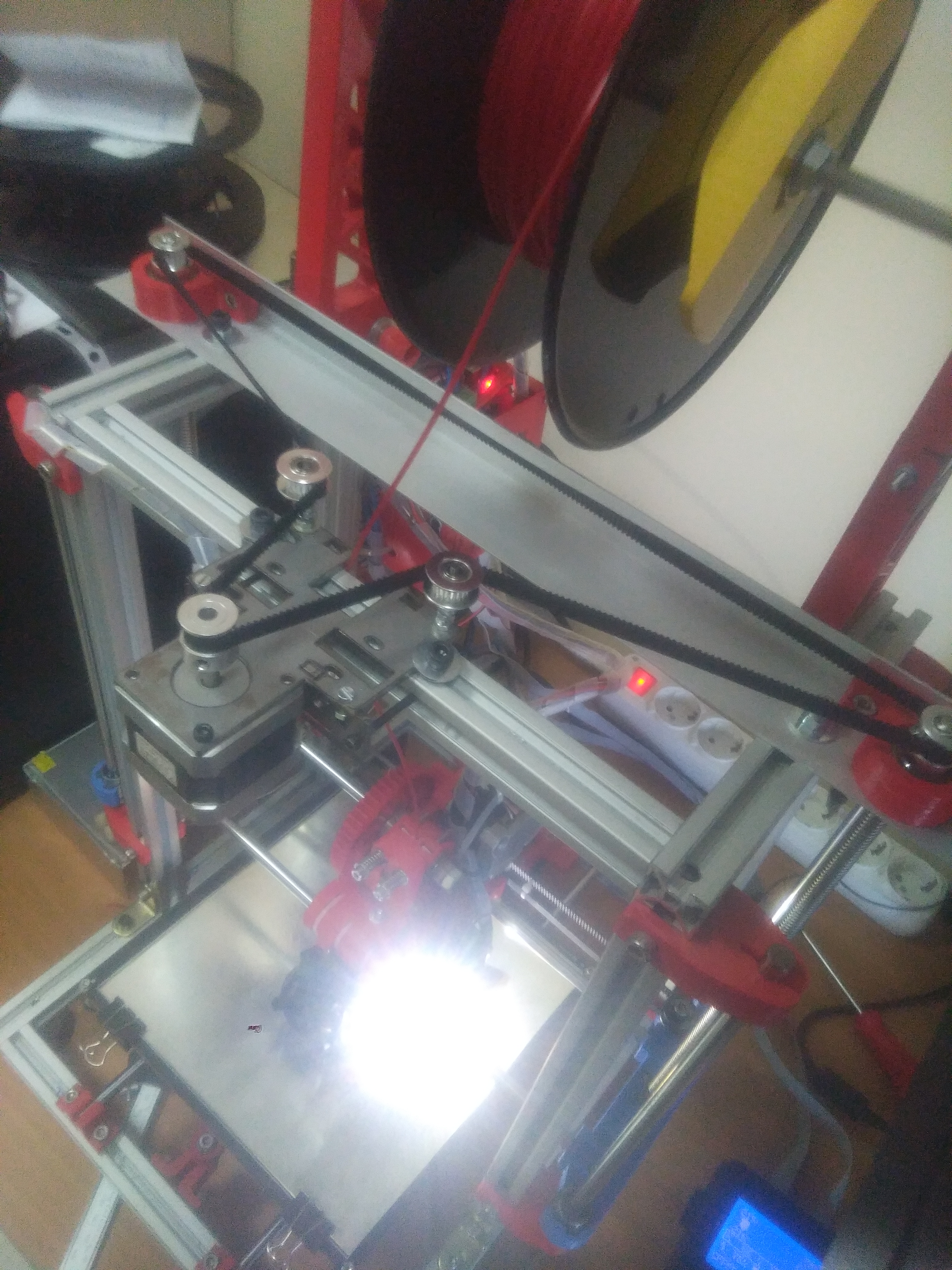

Merhaba arkadaşlar benim yazıcıda Z eksen motorlarında kilitleme akimi kesildiğinde senkron bozuluyordu bunun için yapmış olduğum sistem şimdilik güzel çalışıyor benzer problem yaşayanlar için alternatif olabilir biraz aceleye geldiği için parça çizemedim ilerleyen günlerde fırsat bulabilirsem daha düzenli biçimde kurmayı dusunuyorum...
