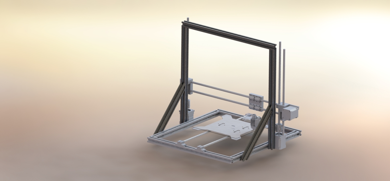

beyler 3d yazıcınn kasası böyle bişi olsa sizce ne gibi sorunlar olur. (20x20 profil)
Fatih bu kasada ortaya çıkabilecek problem dik profillerin yanal hareketlerde desteksiz olması. Sadece 2 tutunma noktası ile alt parçaya bağlantı söz konusu. Alt profile bağlanma noktasında dönme hareketlerine sebep olarak yazıcı X ekseninde hareket ederken hızı azaltman gerekir.

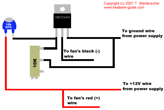

Selam,
Fan sesi beni rahatsız etti;
* power supply fanı
* hot end fanı
* RAMPS ı soğutan fan
Yukardakilerin hepsine 5W 50-100 ohmluk taş dirençlerden taktım.
Hem yeterli havayı verecek, hemde ses yapmayacak değerler seçtim.
Kolay gelsin.

Moderatör
akıllıca.
50 ohmluk taş dirençler nimettir. biraz ısınabilirler ama işini gayet iyi yaparlar.
Ama şu devre de gayet kullanışlıdır. hız ayarı potttan yapılır.;
Burdan da pottan scaklık hassasiyet ayarı yapılır. Fan ısıya göre hızlanır veya yavaşlar.
aynı zamanda benim en çok kullandığım devre;
