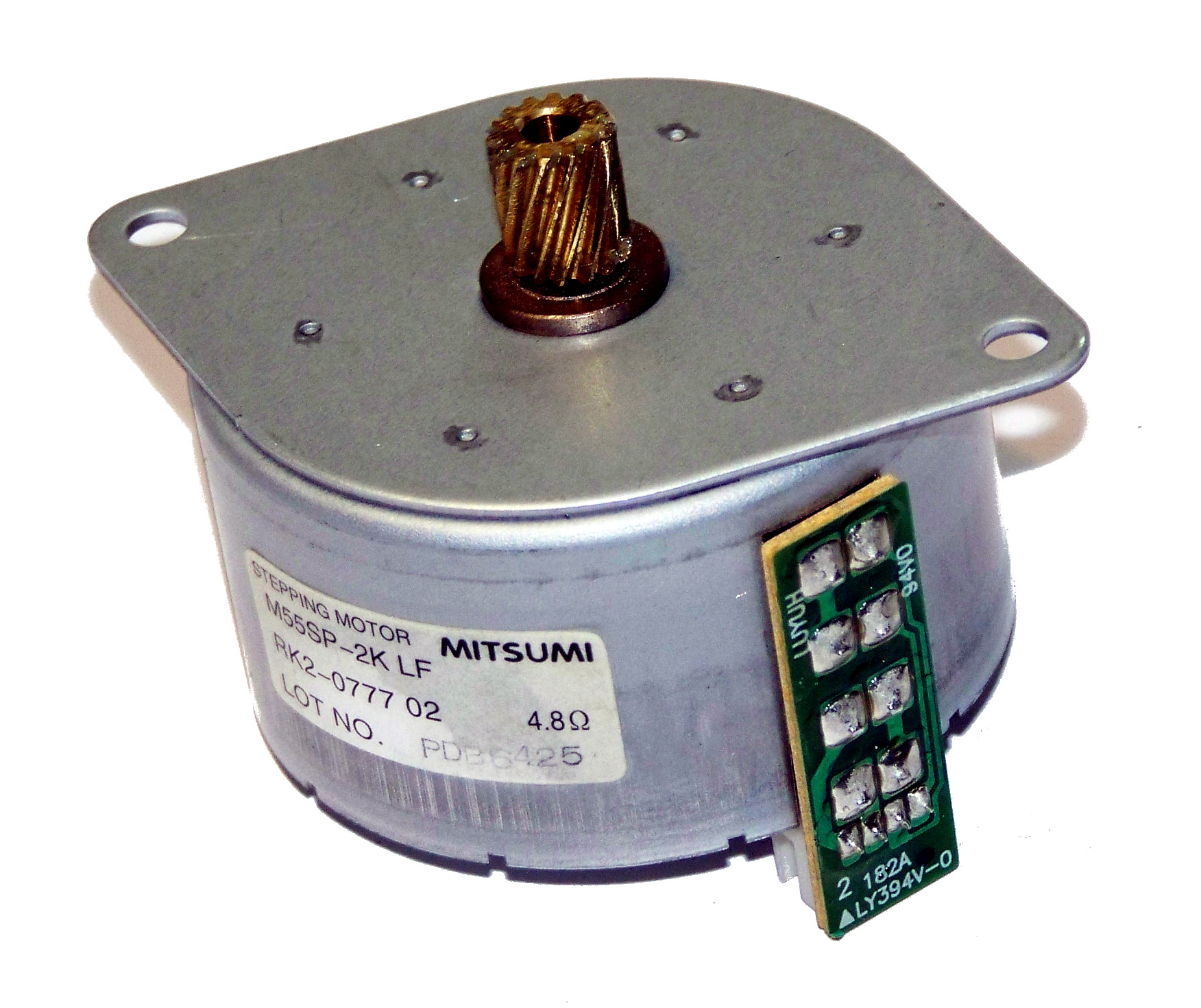

Mili değiştirmektense sanırım yorumlarda gördüğüm mini çektirmeler ile sökebilirim umarım. Elimde bu motorlardan 7-8 tane var. Ama dişliler işe yaramıyor. Core xy bir plotter için kullanacağım, çektirme işe yaramazsa, mil değişikliği son çare
Bu mesajda bahsedilenler: @yucelnet
8 yıl
Moderatör
Orijinalden alıntı: ogoksel
bunda mil değiştirmene gerek yok, ben bilgi olsun diye paylaştım.
Ben çektim o videoyu da.
Bunda yapman gereken biraz çarkın bir kenardan aşındır. SOnra çarkı mengeneye sıkıştır.
Çarkın içine girecek kadar bir çivi veya sağlam bir çelik çukukla çekiçle yavaş yavaş vur.
