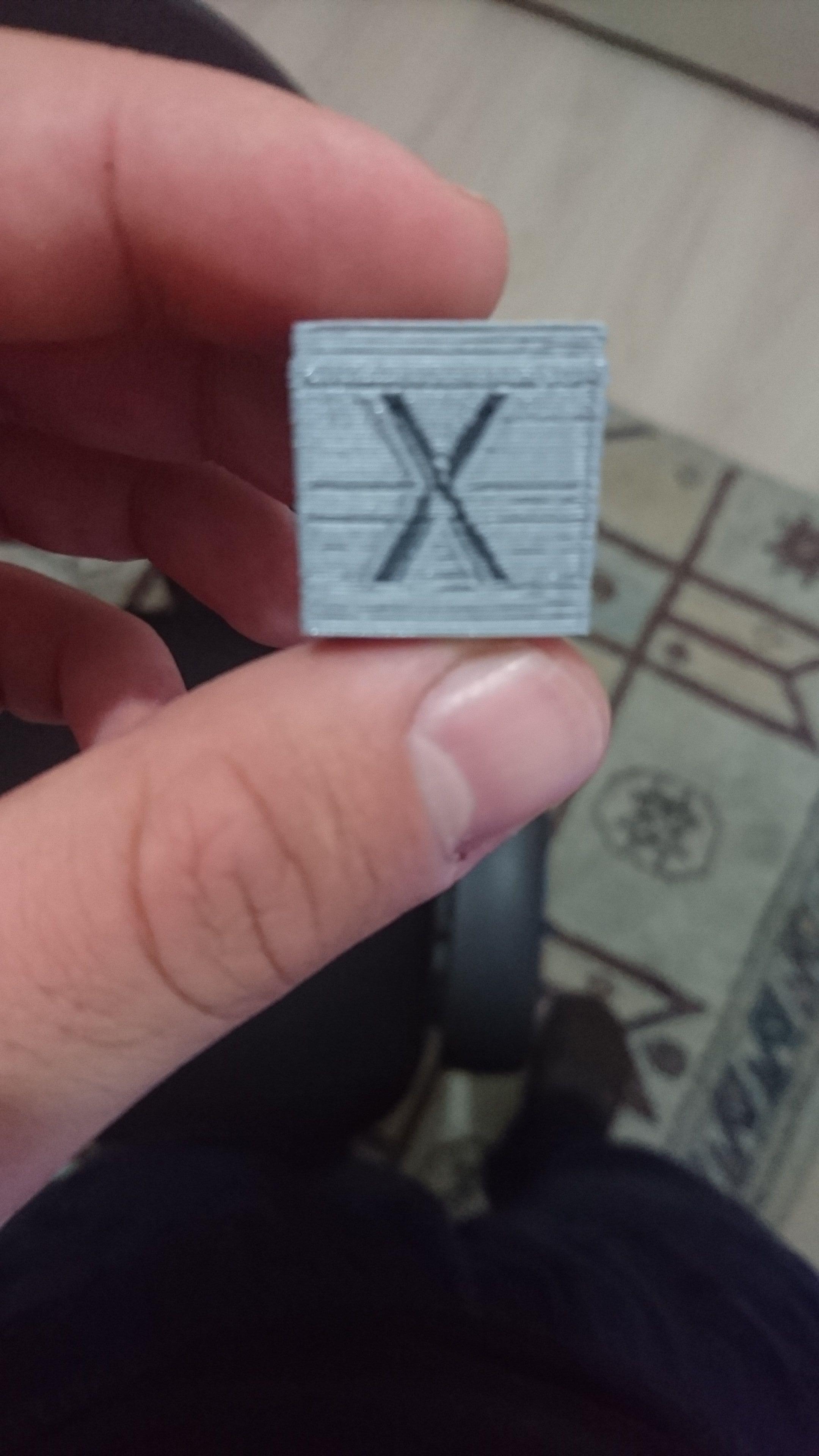

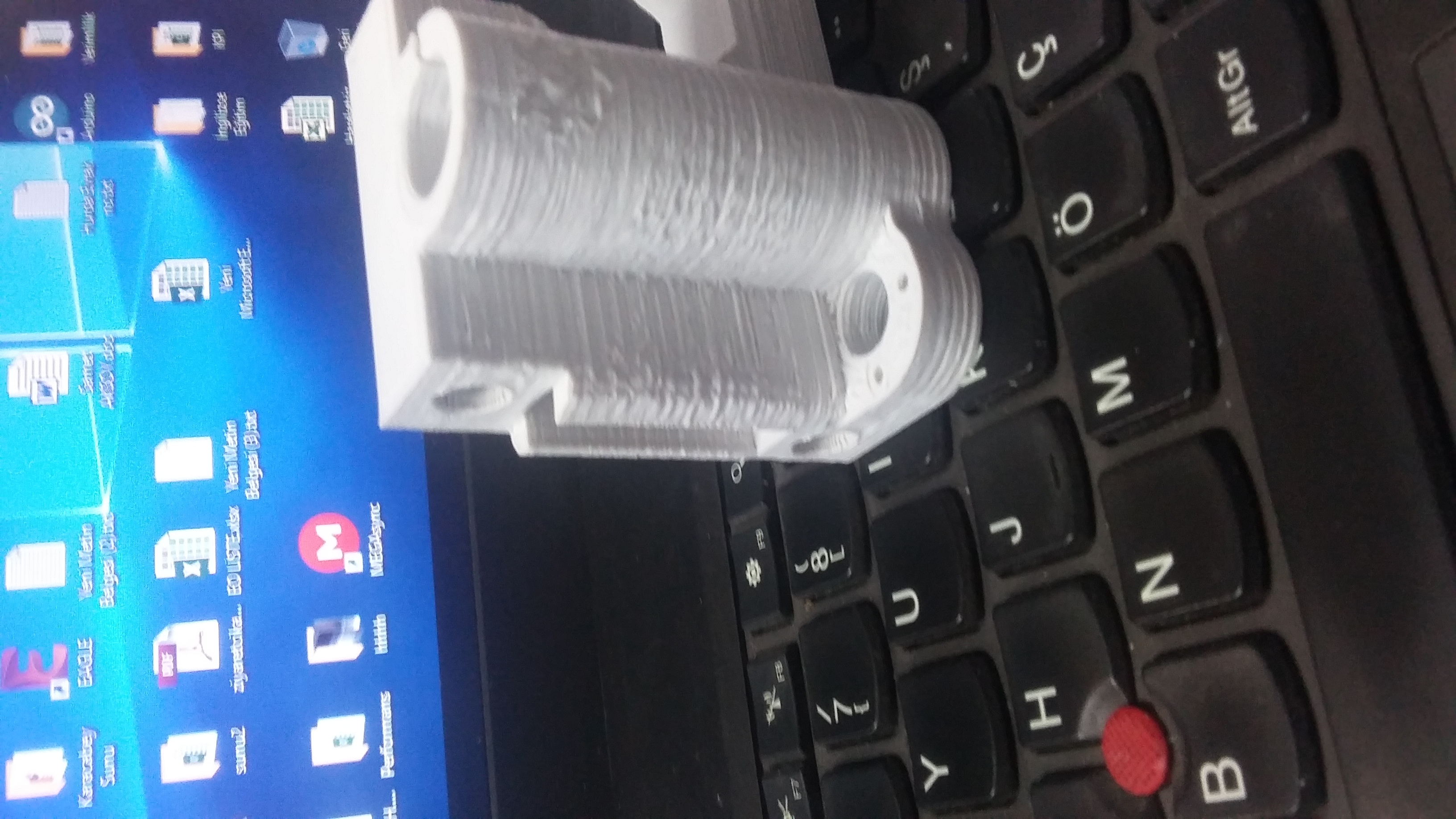

Kayış daha iyi o zaman. Bir sıkıntım var bide bundan 1 ya da 2 sayfa önce resimler yolladıydım. Baskılarım çok güzelken birden acayip bozulmaya başladı. exturuder den şüpheleniyorum fakat gene bir resimlere bakıp fikir verebilir misiniz. yanlış yere odaklan mayayım.
Resimlerdeki parçalardan sonra iyice bozuldu baskı. yan yana 2 parça var birinin üstü tırtık tırtık extruder takılıyor üstünden geçerken öteki parçada sorun yok. alttaki resimlerde de bu tırtıklaşmalar yan duvarlara taştığı görülüyor.
Şüphelerim dişli exturuder kullanıyorum plastik dişliler aşındı 1-2mm ye yakın dişliler arası boşluk var geri çekme yaptığında büyük dişli dönmüyor mu acaba sonra tekrar malzeme ittirmeye başladığında geri çekme miktarı kadar fazla malzeme basıyor diye düşünüyorum.
Bu mesajda bahsedilenler: @yusuforhan
8 yıl
Kaç derecede bastınız bunları?
Bu mesajda bahsedilenler: @ahmettaskin84
8 yıl
220 derecede
Bu mesajda bahsedilenler: @mcsultan
8 yıl
İçimden bir ses, hem fazla extrude ediyorsunuz, hem de biraz extruder ısınız fazla;
Öncelikle linkteki videoya benzer şekilde extruder hızınızı ayarlayın. Ayarladıktan sonra, slicer programınızdan "extruder multiplier" ayarından ince ayar yapın. İlk seçenek olarak 0.9 yada 90% ile deneyin. Extrude az olursa ordan yine değeri yükseltirsiniz.
Optimum baskı sıcaklığını ayarlamak için; Bir baskı sırasında extruder ısısını 5 er derecelik aralıklarla düşürün ve gözlemleyin. Motorun zorlandığı yada çıkışın aksadığı ısının, 5 derece üstü, sizin optimum baskı sıcaklığınız olacak.
Not: "tekrar malzeme ittirmeye başladığında geri çekme miktarı kadar fazla malzeme basıyor diye düşünüyorum." Slicer programınızın ayarlarında "retraction" bölümünde o ayarları bulabilirsiniz. Bununla birlikte daha önce başıma gelen bir durum vardı. Geri çekmek yerine itiyordu. Sürücünün bozuk olmasından kaynaklanan bir durumdu.
< Bu mesaj bu kişi tarafından değiştirildi mcsultan -- 8 Mayıs 2017; 22:5:0 >
